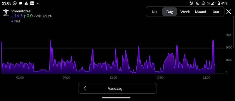

  • AMARONE
  • Laatst online: 20:12

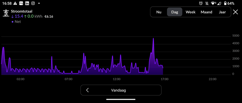

Ik blijf het lastig vinden, het pendelen is rustiger maar het verbruik is nu elke dag 15kWh minimaal terwijl dat in maart dit jaar bijvoorbeeld het maximum was terwijl het toen onder 0 graden was gemiddeld en ik de convectoren nog niet had. Over een heel jaar ga ik nu behoorlijk omhoog qua stroom verbruik als ik het zo laat..
Zou dan de nachtverlaging een 2e optie zijn om ook te testen en het omlaag te brengen?
- Jullie gaven in een aantal berichten hiervoor aan om de radiatoren in te regelen. (beneden de convectoren staan vol open, boven in de gang/slaapkamer/badkamer en zolder staan ze op stand 3/4).
Water op 35 graden:
Afbeeldingslocatie: https://tweakers.net/i/VP5_NzsmwKNAVrQm73bE95pulYk=/800x/filters:strip_exif()/f/image/c5aR5bYLZubS95patBuEV2iy.png?f=fotoalbum_large
Afbeeldingslocatie: https://tweakers.net/i/UFbn6tyxb3QpdfOvKUX8WZstv4Y=/800x/filters:strip_exif()/f/image/D0iE2Bq8XlDIBr5TaQl1dhEK.png?f=fotoalbum_large
Afbeeldingslocatie: https://tweakers.net/i/F7Vs--Rab3_e7XmOd0yZDmi64p8=/800x/filters:strip_exif()/f/image/szvRAIdR25DAKlzjDHLPZ4Qe.png?f=fotoalbum_large
Het verbruik voorheen was max 350w stabiel zonder WP (ivm cooker, etc.)

Buiten je stroom verbruik om; wat is je water flow, Ta en Tr op dit moment?
En hoeveel kw wp heb je?

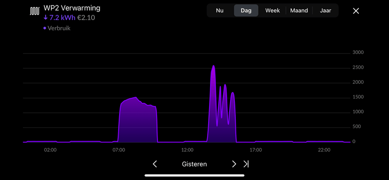

Oh ja en @AMARONE de grafieken nu laten nu maar een heel klein beetje pendelen zien. Als je een stroom verbruik tijdens een pendel sessie van 1 uur is kan laten zien helpt dat ook meer.

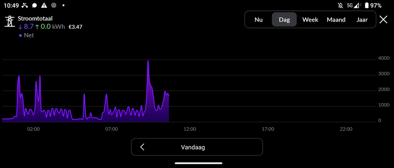

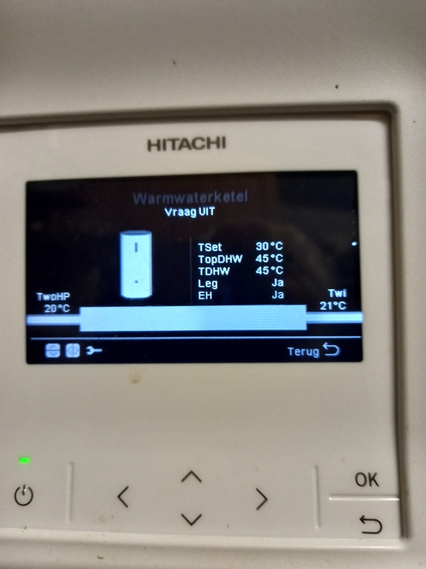

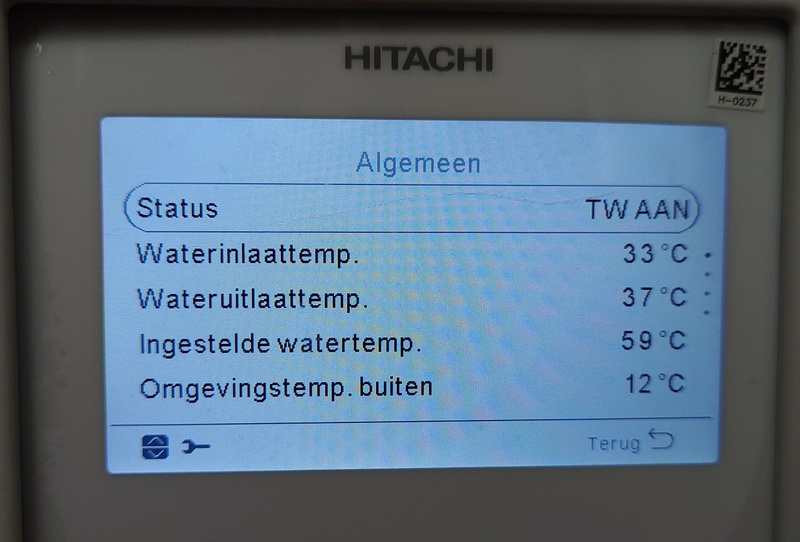

  • AMARONE

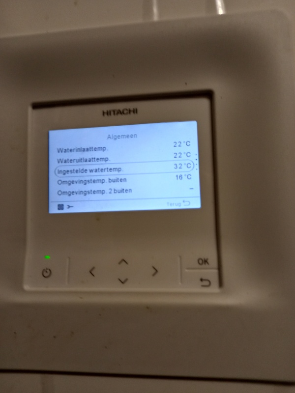

Uur grafiek zou ik in Excel moeten zetten, gisteren voornamelijk van 1000 naar 300. Maar die pieken die je in de afgelopen uren ziet qua pendelen op de vorige grafiek gaan van 3000kWh naar 400kWh.
Hierbij wat fotos van de huidige standen:
Afbeeldingslocatie: https://tweakers.net/i/9-v6naUIQN9ckeog9VDwpyUpWdk=/800x/filters:strip_icc():strip_exif()/f/image/2UyHuXwYC6ZUSX2768GWSVB5.jpg?f=fotoalbum_large
Afbeeldingslocatie: https://tweakers.net/i/nGu2OZ7KR8itMAD2GwXkx9NrsrI=/800x/filters:strip_icc():strip_exif()/f/image/KHMnrIScvDafc9EDqzlzb3qp.jpg?f=fotoalbum_large
Afbeeldingslocatie: https://tweakers.net/i/3DyUbGxWWGYpA_n2RgqyuD1Trq0=/800x/filters:strip_icc():strip_exif()/f/image/CPnPtT1LKIJ3DAEoqJD3SMoY.jpg?f=fotoalbum_large

AMARONE schreef op dinsdag 24 oktober 2023 @ 22:27:
Hoe vaak springt je sww run aan? Dat zou die pieken kunnen verklaren? Je sww temperatuur staat sowieso vrij hoog. Je zou een schema kunnen instellen dat ie de sww run van 12:00 tot 14:00 mag doen.
Hoeveel kw wp heb je?

Kan je ook nog zien welke water flow je hebt?
Ik zie een deltaT van 4 wat opzich mooi is maar het kan ook zijn dat je gewoon de warmte niet kwijt kan en dat dan je WP gaan pendelen

Apocalyps895 schreef op woensdag 25 oktober 2023 @ 12:38:
Dat is 1,82?

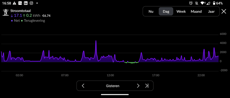

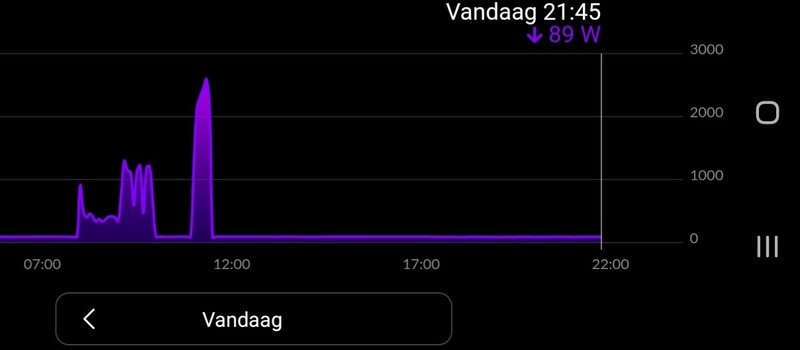

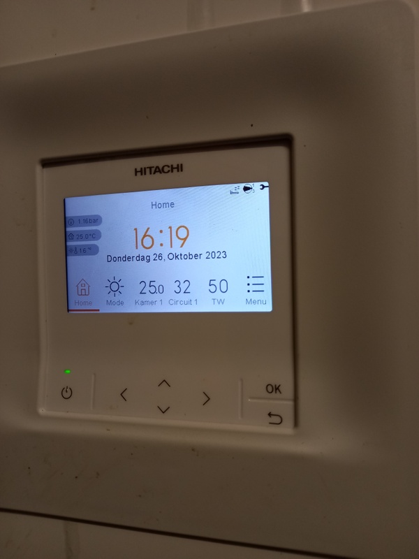

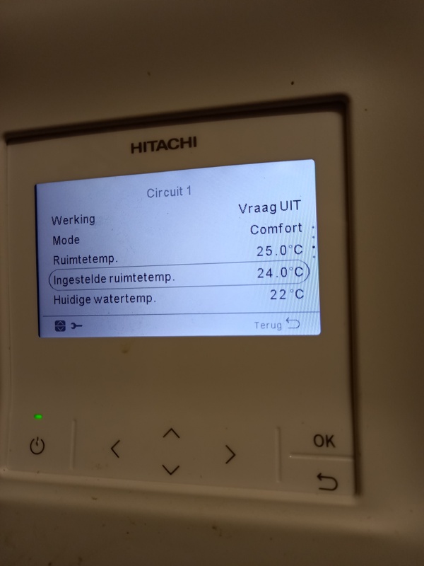

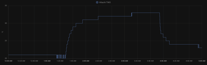

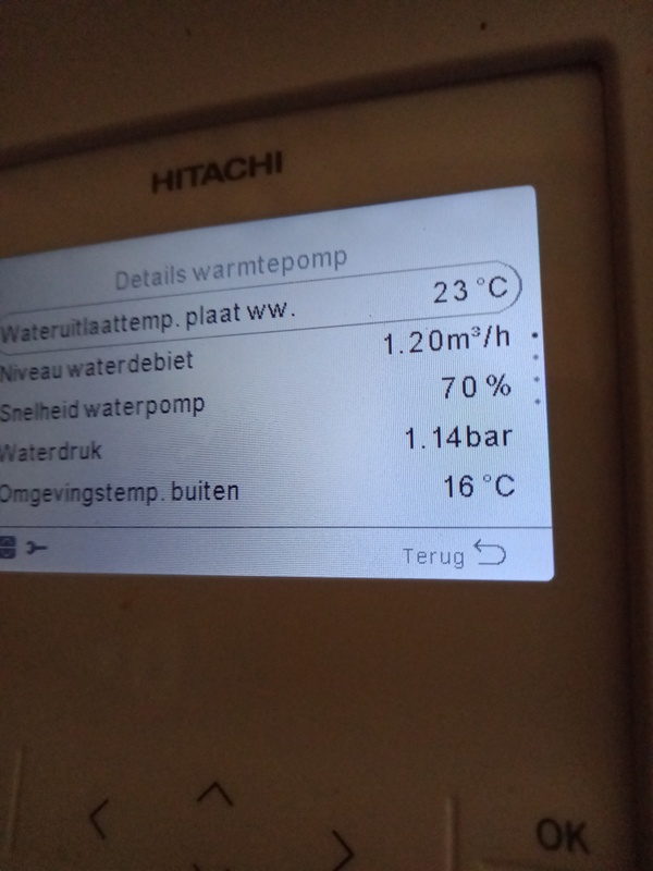

  • Johndoej
  • Registratie: Augustus 2023
  • Laatst online: 19-02 20:44
Apocalyps895 schreef op woensdag 25 oktober 2023 @ 13:38:
Delta T is het verschil tussen de uitgaande water temperatuur en de retour komende. De flow kan je zien bij de heatpump details (volgens mij alleen als je in de service mode zit)
Heb de delta T gevonden, bedankt . Zie bij het opwarmen dat het verschil tussen de aanvoer en de afvoer van water 5 graden is. Nadat de verwarming stopt is de temperatuur vrijwel gelijk 25 graden.
We hebben vloerverwarming.
Nachtstand ingesteld van 10 tot 21.45 uur.
Pomp op continu gezet op 70 procent.
Stooklijn op punten 36 graden max.
Ik zie ook ergens staan dat de ingestelde warmte temperatuur 25 graden is. Ik weet niet waar ik dit gedaan heb ! of doet de stooklijn dit ?
Tijdlijn ingesteld
9 uur to 18 00 uur op 24 graden. Huis temperatuur is dan 22 graden.
1800 uur tot 9 uur op 23 graden. Huis temperatuur veranderd vrijwel niet. Warmtepomp slaat meestal s niet aan.
Op dit moment is de buiten temperatuur tussen de 12 en 16 graden. Met een gebruik per dag van ongeveer 6 kwu. Dat is denk ik prima.
Het probleem is wel het pendelgedrag.
Heb begrepen dat dit de levensduur van de warmtepomp verkort.
Om 9.00 uur smorgens als de temperatuur van 23 naar 24 gaat, blijft hij constant pendelen tot 18 uur, zie schema.
Misschien weet iemand nog een slimme instelling om dit pendelen te voorkomen.Afbeeldingslocatie: https://tweakers.net/i/btm45PkRfusLiopi9M6cdzE7Qkc=/800x/filters:strip_icc():strip_exif()/f/image/Ax73I9vqUBkl7MxfmoYbdEQW.jpg?f=fotoalbum_large

Apocalyps895 schreef op donderdag 26 oktober 2023 @ 06:36:
Lijkt erop dat het ook niet je thermostaat is. Je flow is voldoende voor je deltaT. Dan komt het er op aan of het een DEMAND OFF of een THERMO OFF is. Wat al gezegt is hier; zodra je WP de warmte niet meer kwijt kan dan krijg je THERMO OFF. Dit zie je vaak wanneer er weinig flow is en een kleine deltaT maar dit is bij jou niet. Je zou dus moeten kijken wat er bij de WP staat van die 2 zodra die stopt.
@Johndoej wat is je flow? Zet anders eerst je Ta op 32 graden fixed, kan je snel genoeg merken of dat beter gaat en vanaf daar een nieuwe stooklijn instellen.
Nadat ik de ta op continu 32 graden heb gezet, is de verwarmings cyclus langer geworden, maar ook dan start hij na 2 minuten ook weer op. Het pendelen blijft, of moet het systeem meer tijd hebben voordat hij ingeregeld is ?
Met deze Ta verandering is de delta T veranderd van 5 naar 8
Daarnaast liep de temperatuur in huis op.
Heb hem nu een graat lager gezet, waardoor de warmtepomp nu niet actief is. Zal later weer een grafiek sturen, als de warmtepomp weer een tijdje actief is, om jullie op de hoogte te houden. Bedankt zover.
  • Apocalyps895
  • Laatst online: 29-12-2025
Johndoej schreef op donderdag 26 oktober 2023 @ 10:26:
Door de Ta fixed te zetten is de deltaT verhoogd, hierdoor kan de WP beter zijn warmte kwijt. Pendel gedrag komt veel voor doordat de WP de warmte niet kwijt kan. Als je een lage Ta hebt bij lage flow dan gaat de WP steeds even aan....warmte niet kwijt .... THERMO OFF....kamer temperatuur nog niet bereikt....gelijk weer WP aan.... en dit eindeloos. En je kamer temperatuur wordt nooit bereikt.
Dat de verwarmingscyclus langer is geworden is goed, alleen waarom deze gelijk weer aangaat is vreemd, je gaf ook aan dat het warmer werd in huis, maar is wel je gewenste kamer temperatuur dan bereikt?
Daarnaast over welke temperatuur praat je die je om 18.00 verlaagt, is dat de kamer temperatuur of de Ta?

  • Apocalyps895
Maar je WP haalt die kamer temperatuur van 24 dus niet overdag, maar 's nachts wel de 23?
Samenvatting tot nu is dus bij Ta 31 krijg je een lange verwarmingsrun, stopt en na 2 min gaat je WP weer aan (waarschijnlijk omdat de temperatuur nog niet is bereikt waar die op staat, 24 graden).
  • Johndoej
Apocalyps895 schreef op donderdag 26 oktober 2023 @ 13:22:
Hij haalt overdag en snachts de juiste temperatuur.
De kamer temp. staat op weekschema
9 uur tot 17.00 uur 24 graden
Vanaf 17.00 uur tio smorgens 9 uur 23 graden.
Hij haalt overdag van 9 tot 17 uur de juiste temperatuur met pendel gedrag.
Om 17 uur schakeld hij naar 23 graden, Er zit dan zoveel warmte in de vloer, afhankelijk van de buitentemp. dat hij dan niet meer aanslaat tot 9 uur smorgen als er een graad meer gevraagt wordt, pendelt hij weer tot 17 uur.
Je samenvatting is juist.

Ik heb de kamer temperatuur op 24 graden gezet, om de wp aan te laten slaan. Maar daar heeft hij nog geen zin in, hij blijft nog uit . Heb nog wat foto 's gemaakt, misschien zie je iets bijzonders. Foto's zijn gemaakt terwijl de wp al een paar uur uit is Afbeeldingslocatie: https://tweakers.net/i/4huxo10Qc9cBtjgB8MCOIQrowso=/x800/filters:strip_icc():strip_exif()/f/image/pMoDKiY5HZpqJinJ7uotR3gZ.jpg?f=fotoalbum_large
Afbeeldingslocatie: https://tweakers.net/i/MsrcxpzjgeEeL1W6xJfk8S8bfHs=/x800/filters:strip_icc():strip_exif()/f/image/0jwqXgAcvxzZozRUvEmA97Aa.jpg?f=fotoalbum_large
Afbeeldingslocatie: https://tweakers.net/i/kfihWJ6XNi2-A4iKwlrdJG5-xo8=/x800/filters:strip_icc():strip_exif()/f/image/5soS3uC7n610POh5Lxbvdvrq.jpg?f=fotoalbum_large
Afbeeldingslocatie: https://tweakers.net/i/-6gi5PFr8q80sg4Vcf2XkUitofQ=/x800/filters:strip_icc():strip_exif()/f/image/BlyrvTOupQRLq0ahjfN7TpKL.jpg?f=fotoalbum_large
Afbeeldingslocatie: https://tweakers.net/i/PTzIbZusNbFzkUgkBb9rlfWAyoE=/x800/filters:strip_icc():strip_exif()/f/image/4IklamNHuXFh4qYPKyV9pKwm.jpg?f=fotoalbum_large
  • Apocalyps895
Johndoej schreef op donderdag 26 oktober 2023 @ 15:33:
Daar vraag je me wat. kan dat ook al. zal kijken als hij aanslaat. Zie ik dan echt ijsvorming ?
Zoals ik schreef heb ik begin van de middag de kamer temp. 1 graad minder dus op 23 graden gezet omdat na het vast zetten van de ta naar 31 graden het te warm werd, daarna is hij nog niet aangeslagen. Kan het tot die tijd dus even niet controleren
Ja dan is de achterkant wit.
Te warm zou niet kunnen, als de kamer T van 24 gehaald wordt dan gaat de WP uit. Of dat met een Ta van 20 is of 32 maakt wat dat betreft niet uit alleen dat je vloer veel warmer aan voelt.
Verder zie ik dat je een goede flow hebt, dan icm met je delta T gaat er zeker genoeg warmte je huis in dus daar zou het pendelen niet van komen lijkt mij.
  • kokpol
  • Laatst online: 20:02
Johndoej schreef op donderdag 26 oktober 2023 @ 16:37:
Ik heb de kamer temperatuur op 24 graden gezet, om de wp aan te laten slaan. Maar daar heeft hij nog geen zin in, hij blijft nog uit . Heb nog wat foto 's gemaakt, misschien zie je iets bijzonders. Foto's zijn gemaakt terwijl de wp al een paar uur uit is [Afbeelding]
Je unit geeft aan: vraag uit. Dus betekent dat hij denkt dat er geen warmtevraag vanuit de woning is.
Wat wellicht ook zou kunnen is dat de buitentemperatuur boven de temperatuur is gekomen waarbij hij automatisch uitschakelt.

Nu slaat de wp vanaf eind van de morgen niet meer aan, heeft alleen de boiler opgewarmd. Kamer temp. Op het display continu op 24 graden gezet. Temp. op circuit blijft hoog.Afbeeldingslocatie: https://tweakers.net/i/VganZrTZXynALcC0chN3vCC1gzo=/x800/filters:strip_icc():strip_exif()/f/image/gIc07y078yoIpPgfYcb46J6C.jpg?f=fotoalbum_large
Afbeeldingslocatie: https://tweakers.net/i/x0ufvUw8_q6JCMVR5gaPyYntWz4=/800x/filters:strip_icc():strip_exif()/f/image/zHyU91YEvrOsopYBQQQHVEjb.jpg?f=fotoalbum_large
  • STT_2022
  • Registratie: November 2022
  • Laatst online: 09-10 15:46
Johndoej schreef op donderdag 26 oktober 2023 @ 22:07:
Nu slaat de wp vanaf eind van de morgen niet meer aan, heeft alleen de boiler opgewarmd. Kamer temp. Op het display continu op 24 graden gezet. Temp. op circuit blijft hoog.[Afbeelding]
Dit klopt helemaal. Je circuit temperatuur wordt bepaald aan de hand van je stooklijn. Dus bij 15 graden buiten heb je 32 graden water nodig om te verwarmen. En je kamer temperatuur is 24.7. Als je die selecteert kun je de ingestelde temp zien en dat is denk ik 24. Dus dat hij nu niks doet klopt.
  • Johndoej
STT_2022 schreef op donderdag 26 oktober 2023 @ 22:34:
Dat snap ik wel, maar de wp is vanaf ongeveer 12 uur niet meer actief geweest, maar het circuit water staat nog steeds op 32 graden, terwijl de waterpomp op continu 70 procent staat. Zal me niet verbazen dat hij vannacht ook niet aanslaat.
En straks als de wp weer aanslaat, gaat hij dan weer niet pendellen.?, we zullen het zien. Ik verander de temp. gedurende de nacht niet. Laat hem op 24 graden staan, morgen een nieuw grafiek

Afbeeldingslocatie: https://tweakers.net/i/7md1An-QMl2ijBK150nrjUye7UQ=/x800/filters:strip_icc():strip_exif()/f/image/crZWDyGEprHASJeLjSfEa90S.jpg?f=fotoalbum_large

Johndoej schreef op donderdag 26 oktober 2023 @ 23:27:
Als je kijkt naar de delta, zou je denken dat de wp moet aanslaan
Ik denk het niet, omdat je room temp 24.7 is en je ingestelde temp 24. Hij gaat pas aan als hij onder de 24 komt.
Denk dat hoe jij het systeem gebruikt er nog wel wat dingen anders ingesteld moeten worden. Misschien is een schets van je systeem handig

  • AMARONE
STT_2022 schreef op donderdag 26 oktober 2023 @ 12:45:
Hallo @AMARONE
Dank voor je info.
Had je deze Jaga radiatoren voordat je de WP kreeg?
Als je deze radiatoren bekijkt op de site van Jaga, dan zal je vinden dat dit formaat maar zo'n 2200 Watt geeft. (https://www.jaga.nl/producten/strada-hybrid/ ) kijk helemaal onderaan de pagina bij info voor professionals.
Ook moet je eens de invoer en uitvoer temperatuur meten van je radiatoren. Zie je hier verschil in?
Zet ook eens de thermostaat op 30 graden voor ongeveer een uurtje en kijk of je warmtepomp dan stabiel draait of dat je regelmatig thermo off meldingen krijgt en de WP uit gaat. Krijg je thermo off meldingen dan moet je eens de nachtverlaging aanzetten op 50% voor de hele dag en dan kijken of je WP stabiel draait.
Hieronder heb ik een plaatje van mijn systeem waar ik tot 10.00 uur nachtverlaging toepas en smiddags staat die uit en dus 100% te draaien.
Hier zie je dus dat hij bij vol vermogen "thermo off" melding gaat krijgen.
De Thermo off meldingen kan ik ivm bezoek niet checken maar zag die gisteravond wel staan inderdaad, ik ben heel de dag weg dus heb de wp nu even met nachtverlaging op 50% en de temp op 30 graden gezet om te kijken wat die doet qua verbruik.
(Vind het wel lastig om tot de juiste instellingen te komen, of eigenlijk meer zorgen tov maart dit jaar met veel pendelen maar max pieken van 1000 a 200 soms. Terwijl ze nu boven de 1000 beginnen en naar de 4000 schieten een paar keer per dag)
[m]Afbeeldingslocatie: https://tweakers.net/i/Tzq0VqfPrzAe_hOYXN9is017FFc=/800x/filters:strip_icc():strip_exif()/f/image/gjeQM3EuQDbXPzaIeM9dKq82.jpg?f=fotoalbum_large
Afbeeldingslocatie: https://tweakers.net/i/6AMQjO4-8c_dUwv0xLLj4YT_Wgw=/800x/filters:strip_exif()/f/image/UUjAKUMKjICLeNn2PmUgF7jT.png?f=fotoalbum_large
[/m]
[ Voor 17% gewijzigd door AMARONE op 27-10-2023 10:51 ]
  • Apocalyps895
AMARONE schreef op vrijdag 27 oktober 2023 @ 10:47:
[m][Afbeelding]
[/m]
Bij jou WP ook voor het vermogen dat die nodig heeft. Q = m . c . ΔT je WP maakt van To 31 weer Ta 35 graden met een flow van 1.53m3/h = ~7kw aan warmte dat nodig is dus als die een thermo off krijgt dan kan die op 1 keer z'n warmte niet meer kwijt. Maar je WP staatvopzich goed op deze manier lijkt het wel.

Een screenshot van een paar uur.
  • Johndoej
Johndoej schreef op vrijdag 27 oktober 2023 @ 12:43:
Een screenshot van een paar uur.die laatste uithaal is de boiler
Afbeeldingslocatie: https://tweakers.net/i/8eKid5DP9f-yhgPVwdSu54xa1qg=/800x/filters:strip_exif()/f/image/WckJVH1wEznY3mcyOIW2d1js.png?f=fotoalbum_large
[ Voor 3% gewijzigd door Johndoej op 27-10-2023 12:45 ]

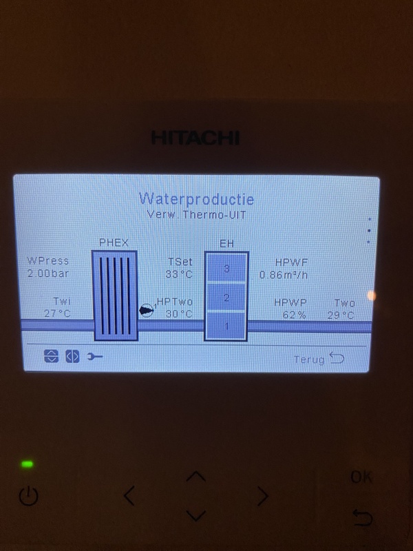

  • STT_2022
@Johndoej
Heb je het vermogen (nachtverlaging) al eens voor 24 uur op zijn laagste stand gezet en zet eens de watertemperatuur op constant 35 graden.
Ik vraag mij wel af hoe jij warmtevraag wordt geregeld. Ik denk namelijk dat je controller op de binnen unit als thermostaat geconfigureerd is. Dus als die onder de set temperatuur komt dan gaat je warmtepomp aan.
Als je WP aan staat, kun je dan de aanvoer en retour temperatuur van de verdelers aflezen? En die vergelijken met je out en in temperatuur op je binnen unit. “Live view” kan hier heel nuttig zijn.
Binnen die live view zijn er meerdere pagina’s en als hij thermo off geeft staat dan ook op 1 van die pagina’s, zoals hier op dit plaatje
Afbeeldingslocatie: https://tweakers.net/i/yRoxMUCgRLQ5MRN2eA-HM3wbnHU=/x800/filters:strip_icc():strip_exif()/f/image/2qZaIeuvaVEimfPWGppqZSB7.jpg?f=fotoalbum_large

  • STT_2022
@Johndoej
Jou flow staat op zo’n 1.20m3/h en dat is zo’n 20L/min

  • Johndoej
STT_2022 schreef op vrijdag 27 oktober 2023 @ 23:02:
@Johndoej
Afbeeldingslocatie: https://tweakers.net/i/WRoCmwOl0zx8mawDmys_1YPW8uo=/800x/filters:strip_exif()/f/image/cyHymVJatSPxEmkiuj4dkZZr.png?f=fotoalbum_large Bij een aantal installateurs geïnformeerd naar het installeren van een buffervat. Er is geen interesse,geen tijd of zeggen dat een buffervat niet nodig is.
Ben dus verder aan het experimenteren met de instellingen. Nu is het wat kouder, en heb ik het idee dat de wp makkelijker zijn warmte kwijt kan. Bij de instellingen nu maakt de pomp lange runs met een flinke pause tussendoor. Als je het schema ziet, zie je in het begin pendel gedrag, had toen de temp op 25 graden staan. Heb toen 40 graden ingesteld, toen begonnen de lange runs.Met deze lange runs gebruikt hij wel het dubbele aan stroom. Hoe kijken jullie naar deze grafiek.
  • STT_2022
Johndoej schreef op woensdag 1 november 2023 @ 20:08:
[Afbeelding] Bij een aantal installateurs geïnformeerd naar het installeren van een buffervat. Er is geen interesse,geen tijd of zeggen dat een buffervat niet nodig is.
Veel beter dit.
Wat is tijdens zo’n run je aanvoer en retour temperatuur?
Wat is je ruimte temperatuur, de plek waar je binnenunit hangt? Gaat die tijdens de run ook omhoog?
En hoe is de temperatuur bij jou binnen?
  • Johndoej
STT_2022 schreef op woensdag 1 november 2023 @ 22:49:
Veel beter dit.
Morgen krijg je al de info, bedankt zover
  • Apocalyps895
Ziet er normaal uit zo'n run. Verbruikt misschien meer stroom, je zou dus kunnen kijken om nog wat de spelen met je Ta ... vanaf die 40 langzaam terug gaan 39, 38 ... tot het pendelen begint. Dan krijg je de beste instellingen zodat je WP optimaal draait.
Ter vergelijking ik heb ook een 11kw en om de 4 dagen nu gaat die aan, maakt dan een run van 4 uur (zonder stops), 1e uur zit die rond de 3,8kw aan stroom en bouwt dit langzaam af 2e uur 3,1...2,8 en dan het laatste uur is die al ver terug gemoduleerd tot een verbruik van 1,8kw. (Hiermee verwarm ik dan 255m2 vloerverwarming met een inhoud van ~ 900m3 van de beneden verdieping).

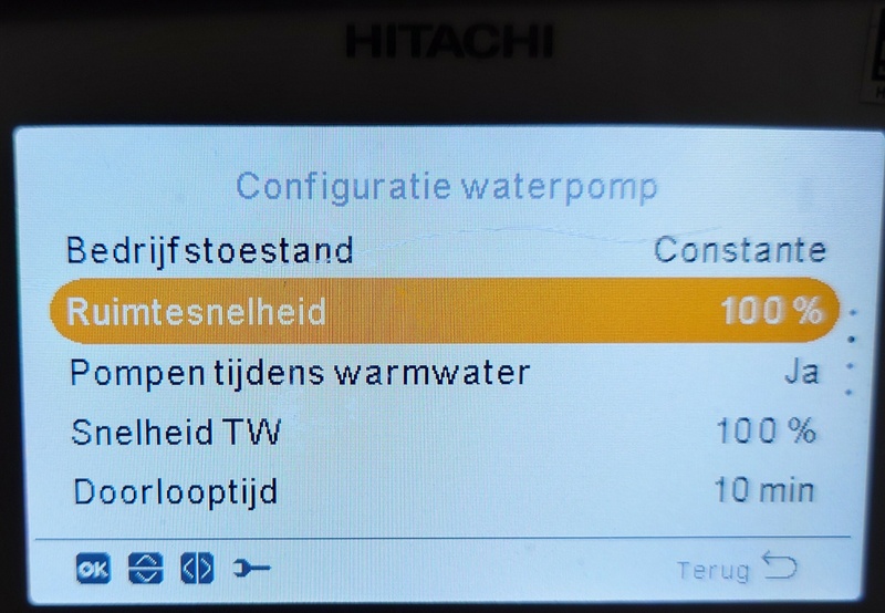

Ik kan mijn systeem zuinig afstellen, met een afgifte vermogen van 25 graden. kamertemp. is dan gerieflijk 21 graden. Wp komt dan maximaal op een temp van 1200 Watt maar dan pendelt hij.
Dus zuinig, gerieflijk maar pendelt, dus slecht voor de levensduur van de compressor.
Door de afgifte temp te testen ,steeds een beetje te verhogen, gaat hij niet meer pendelen bij 38 graden.
Wp temp komt dan maximaal op 2000 watt.
Ook gerieflijk in huis, maar met een meer gebruik van 50 procent elektriciteit.
Wat is dan wijsheid?
Heb geen buffervat,heb alle kranen open van de vloerverwarming
Heb de waterpomp getest op AT en op constant 70 procent, zonder resultaat.
Heb ook nog een regelbare bypass in het systeem. Weet niet of je hier iets mee kunt.
Misschien de flow verhogen.
Nu is er ook nog in het circuit de optie, comp factor.
Bij mij staat daar.
Compens factor verw 2
Max comp fact verw + 10
Max comp fact verw - 10
Is dit correct? Of is hier ook nog iets aan te regelen

Afbeeldingslocatie: https://tweakers.net/i/0fuzAkfRTqZfi8ZMzyN3meem51g=/800x/filters:strip_exif()/f/image/ILZGZcPy0HbMjLElp0avjUY1.png?f=fotoalbum_large Dit is mijn stooklijn, .en ben niet gauw tevreden. Ben benieuwd hoe hij eruit moet zien, als hij perfect is. Misschien iemand die dat heeft, en dat kan laten zien. Met een goed voorbeeld, kan daar misschien naar toe werken
  • blackmore87
  • Laatst online: 22-10 20:49
Johndoej schreef op zondag 5 november 2023 @ 15:54:
[Afbeelding] Dit is mijn stooklijn, .en ben niet gauw tevreden. Ben benieuwd hoe hij eruit moet zien, als hij perfect is. Misschien iemand die dat heeft, en dat kan laten zien. Met een goed voorbeeld, kan daar misschien naar toe werken
Dit ziet er best goed uit hoor (is niet je stooklijn maar je verbruiksgrafiek), alleen de start is te overdreven, dit kun je dempen door nachtverlaging toe te passen (bijvoorbeeld op 40 of 50%), dan is de grafiek wel vlak te krijgen. Maar als het kouder wordt zul je de nachtverlaging bij moeten stellen naar een ander percentage, anders krijg je het vermoedelijk niet meer warm binnen.

Afbeeldingslocatie: https://tweakers.net/i/0NIfIOK-TBX3eBnF5WgtMkcVcQ4=/800x/filters:strip_exif()/f/image/AOWnVfQlRd3aRbzSVEhVjswU.png?f=fotoalbum_large
Afbeeldingslocatie: https://tweakers.net/i/4fPFw07Ro1LEB5HnYwYZHsGisrM=/800x/filters:strip_exif()/f/image/e96Scf9dPaOAL5C7z8XUI2Dz.png?f=fotoalbum_large
Bij mij pendelt de WP niet meer op 35 graden; bovenste grafiek zijn wat probeersels van afgelopen weekend. Als het zo rond de 5-6 graden en lager is gaat de WP wel weer pendelen vanwege defrosts, dat is niet te voorkomen.
Dit is de grafiek van afgelopen nacht, met nachtverlaging op 75%
Afbeeldingslocatie: https://tweakers.net/i/otCucFzofxqc_a0RX18G47VazZ8=/800x/filters:strip_exif()/f/image/tQbUOT8Q2kDeeG7wT401TX4s.png?f=fotoalbum_large
