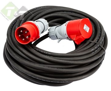

Het begint met in de meterkast een wandcontactdoos voor de krachtstroom. Deze had ik al in de meterkast.
https://cdn.toolstation.nl/images/140211-NL/800/74929.jpg
Dat heb je de lader nodig voor de auto, aan 1 kant stekker voor de krachtstroom, aan de andere kant voor de auto.
https://media.s-bol.com/QAApPzKgNAR7/RgqDM5E/1200x1047.jpg
En als dan nodig, een verlengsnoer er tussen.
https://www.trailerandtoo...MaxContent/1168740762.jpg
Eigenlijk net een normale granny charger, alleen dan geen 220 stekker, maar een krachtstroom stekker.

Heb je ook de link naar de lader zelf? (Ipv alleen de afbeelding)
Ben benieuwd of deze voorzien is van een DC lekstroom beveiliging, dit lijkt me wel aangezien je hem direct op een stopcontact aan kan sluiten. —> staat niets over in de handleiding zo te zien.
Deze waarschijnlijk: https://www.bol.com/nl/nl...0CJQ8jEAQYAiABEgLWx_D_BwE
