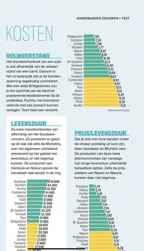

Dat laatste zou ik namelijk moeilijk kunnen geloven, denk dat het dan letterlijk een "perpetuum mobile" is.
Kan wel hoor. Dit was na 8 km rit in de stad. Opgeladen tot 90
Afbeeldingslocatie: https://tweakers.net/i/FgkBpYwXiSW5pXcKqZG6IG9fzFI=/800x/filters:strip_icc():strip_exif()/f/image/kiXZnKaUClYhNkZG6LKfT6JA.jpg?f=fotoalbum_large

Welk bandenmerk heeft jullie voorkeur / zaten onder de auto? In preview van mijn auto zag ik Hankook Ventus s1 evo. Ik overweeg om deze te laten wijzigen, maar nog niet besloten voor welke.

funkylicious schreef op zondag 13 juni 2021 @ 14:34:
Ik heb de Hankook Evo's en niets over te klagen tot zover. Stil voor zover ik kan beoordelen, maar natuurlijk geen vergelijk. Volgens mij is de Evo echt de premiumline Hankook die zelfs onder audi en bmw gaat.
  • funkylicious
  • Laatst online: 06:31
Ik kan mij alleen herinneren dat ze er als ballonnen uitzien. Andere zoals bridgestone lijken vlakker te zijn. Misschien vergis ik mij en liggen er andere onder dan die uit deze test:
Afbeeldingslocatie: https://tweakers.net/i/ES9Pzin0GaZfko40BxL213Ynv1M=/full-fit-in/4920x3264/filters:max_bytes(3145728):no_upscale():fill(white):strip_exif()/f/image/A4yTJgaC11MTtmIm7MaaobOU.webp?f=user_large
  • RandomNick
  • Registratie: Oktober 2020
  • Laatst online: 31-08 18:51
funkylicious schreef op zondag 13 juni 2021 @ 17:10:
Een test op algemen R16 zomerbanden heeft geen enkele link met specifieke EV banden in de maten zoals de Enyaq dat heeft. Deze test kan je wat dat betreft negeren.
Is dit tabel van banden voor elektrische auto's; weet dat member hier eerder iets gepost had over de hangoor banden onder de enyaq en dat het één van de betere was voor elektrische auto ondanks dat nodige ze eruit vinden zien als ballonnen.
