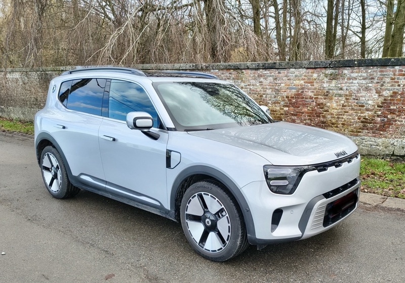

mm.kool schreef op donderdag 2 oktober 2025 @ 15:51:
Hoe verder? Ik heb het PL contract met een jaar kunnen verlengen. In dat laatste jaar kan ik maandelijks opzeggen. Erg prettig ivm overstap naar een andere auto.
Een paar observaties bij mijn oriëntatie tot nu.
Wat is er veel vooruitgang geboekt bij en rond ev’s in die 5 jaar.
* Was 45 minuten snelladen van 10 tot 80% de norm nu is dat 20 tot 30 minuten. En volgens mij gaat dat de komende 5 jaar naar 10-15 minuten.
* AC laden was toen nog met 1 fase en nu is 3 fasen standaard
* In de prijsklasse van rond de 45k is 600 km WLTP range niet zeldzaam, dat was 5 jr terug 450 km.
* De laadmogelijkheden zijn sterk verbeterd. Ik rij nu 5 jr ev door West-Europa (jaarlijks oa 2 keer naar Spanje) en dat is geen probleem meer. Spanje kan beter maar is goed te doen.
Wat kan beter:
* Mijn grote ergernis is de wir war aan betaalmogelijkheden (pasjes, apps etc) en verschillend werkende of niet werkende laadpalen. Dat moet en kan eenvoudiger en betrouwbaarder. Dat is in 5 jr niet verbeterd.
* Meer plug & charge zoals bij Fastned en Electra aub! Wat is dat handig!
Private lease is een stuk duurder geworden. Als ik nu een nieuwe auto van rond de 45k wil private leasen ben ik voor 5 jr en 20k km pj al snel zo’n 700 eu kwijt.
Kopen kan ook maar als de ontwikkelingen de komende 5 jaar net zo snel gaan als de afgelopen 5 jaar zal afschrijving een flinke kostenpost zijn. Dat is volgens mij ook de reden dat de PL prijzen zo hoog zijn.
Ik ben erg gecharmeerd van de Smart #5 Pro+ (zie mij post eerder in dit topic). Momenteel te koop voor 49k all in. Grote accu, ultra snelladen (10-80% in 15 minuten) en erg ruim. Lijkt door de oogharen op de e-soul. Mijn grootste bezwaar is z’n gewicht en beperkte efficiency (voor zo ver ik dat nu uit reviews/tests kan halen).
Maar goed ik kan nog een jaar rondkijken en nadenken.
Vorige week de knoop doorgehakt. De e-soul heeft ruim 5,5 jaar (Private Lease) zijn stinkende best gedaan maar wordt vervangen. Nog een paar maanden wachten en dan staat er een nieuwe Smart #5 Premium (koop) op het pad. Smart geeft nu 10k korting op alle #5 uitvoeringen. Dat betekent dat de Premium voor onder de 48k te koop is. ‘Slechts’ 3k meer dan de e-soul executive line destijds kostte. De #5 Pro+ uitvoering is nu trouwens voor ruim 43k te koop. De specificaties (94 kw accu, 400 kw dc laden en 22 kw ac laden) en uitrusting zijn top. Werkelijk alles zit hier op en aan. Prettig is ook dat hij gekocht is bij de Mercedes/Smart dealer op 6 km van huis waar hij ook (de 1e 3 jaar gratis) wordt onderhouden.
Ik hoop dat we er net zoveel plezier van hebben als de e-soul.

@mm.kool Maar die Smart is wel ~700 kg zwaarder dan je E-Soul is.\
Ik heb er ook naar gekeken als eventuele vervanging van mijn Hyundai ioniq 5, maar dat heeft geen haast.

Peter-036 schreef op dinsdag 28 april 2026 @ 11:12:
Klopt, dat is een nadeel. Verbruik is ook hoger dan de e-soul. Op YT staan veel reviews waarin het verbruik negatief opvalt. Dat zijn over het algemeen reviews waarin men met de Brabus uitvoering rijdt. Niet smart van Smart om deze performance uitvoering mee te geven aan het autojournaille. Het beeld van een grootverbruiker blijft dan voor alle #5 modellen hangen. De Premium (achterwielaandrijving en warmtepomp) zal minder verbruiken. Maar zeker meer dan de e-soul.
Er staan voor mij wel heel veel plus punten tegenover.
Overigens is het verschil in ledig gewicht 503 kg. 1757 kg voor de e-soul een 2260 voor de #5.
[ Voor 6% gewijzigd door mm.kool op 28-04-2026 11:26 ]

mm.kool schreef op dinsdag 28 april 2026 @ 11:23:
1757 is rijklaar gewicht, voor MRB wordt ledig gewicht van 1657 aangehouden. Voor Smart #5 premium 2235kg. Voor MRB 500 kg verschil in gewichtsklasse….maar daar heb je ook heel veel meer auto voor. Mooie uitvoering en lijkt inderdaad een beetje op de ‘oude’ Soul.
[ Voor 10% gewijzigd door mipkip op 28-04-2026 11:47 ]
