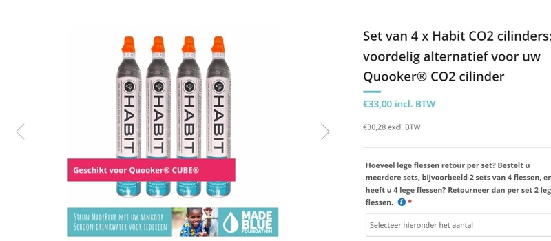

Afbeeldingslocatie: https://tweakers.net/i/1vFN9HVj8vQGEkSI6NQsjnIzDCY=/800x/filters:strip_icc():strip_exif()/f/image/wsNMe2GvCxYQV8QjhXI65oG5.jpg?f=fotoalbum_large
Afbeeldingslocatie: https://tweakers.net/i/jWeTPY40uIcuAeFnjYNRtVxgXmk=/x800/filters:strip_icc():strip_exif()/f/image/zgzZVCh1a6U8Qo4pRqSZJF4M.jpg?f=fotoalbum_large
Afbeeldingslocatie: https://tweakers.net/i/TPb8ABzuzu5JBBaZEIME8v1RDjc=/x800/filters:strip_icc():strip_exif()/f/image/gYAL6kc0ZWZFemss0PrIKZEA.jpg?f=fotoalbum_large

@daddycewl 2kg is het makkelijkste verkrijgbaar en neemt de minste ruimte in. Vergeet niet dat de regulator ook nog boven de fles uitsteekt.

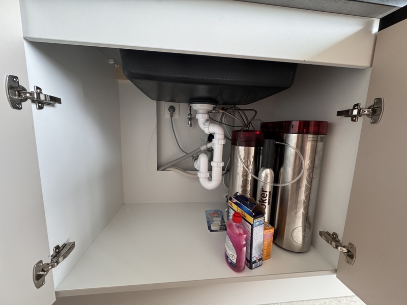

Die van mij staat achter een keukenkastje, maar ik heb daar ook wel erg veel extra ruimte: stin00 in "Quooker cube co2 cilinders"
Ik ben direct voor een 5kg fles gedaan omdat we daar exact 1 jaar mee doen. Dan hoef ik hem maar 1x per jaar te laten vullen. Ik heb net even voor je gemeten:
Diameter fles = ~15cm
Hoogte incl zwarte kap & regulator = ~70cm
Breedste punt (dus fles + regulator) = ~25cm
Maar je kan de fles mogelijk ook elders stallen? Die van mij staat 4 meter bij de quooker vandaan, de slang is 5 meter.

Je kan ook links achterin het keukenkastje een gat zagen van de diameter van de CO2 fles staat hij ook gelijk makkelijk vast en heb je ook geen last van de drukregeling die er nog opgeschroefd zit

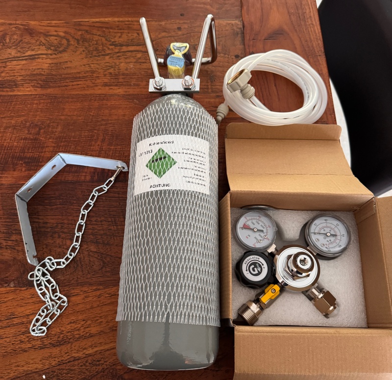

Via Beverage binnen een paar dagen een mooie set ontvangen! Ik ben er blij mee, nu nog "even" aansluiten ;-)
Dank voor alle tips and tricks mede-Tweakers!

Help!!
Ik ben eindelijk zover dat mijn eerste originele Quooker CO2 fles leeg is en ik mijn eigen setje kan aansluiten.
Met veel gesis en goed kijken heb ik het reduceerventiel aangesloten op de 2 literfles.
Aan de achterkant van de Cube zie ik de volgende verbinding zoals op het plaatje afgebeeld. Moet ik nu dat hele gevalletje uit de achterkant van de Cube trekken? Mijn vervangingsslangetje heeft exact zo'n tuutje op het eind zitten als ik achterin de Cube zie zitten, maar het eruit trekken vergt wel veel kracht denk ik?
Afbeeldingslocatie: https://tweakers.net/i/i5urw7Wyu0AYKeFOkhm_TsCW1xU=/800x/filters:strip_icc():strip_exif()/f/image/HeOg4haIQ9DLnAFYSWKu5mJC.jpg?f=fotoalbum_large

@daddycewl Ik heb 'm laten zitten.
Systeem drukloos maken (leegtappen zonder fles) en dan blauwe clip verwijderen, slang én rondje iets indrukken en dan moet de slang los komen.
Als dezelfde nippel ook al op je nieuwe slang zit, ook klem er af en indrukken, loshalen.
Slang in fitting drukken (stevig, moet er echt even in, helpt als je de bovenkant ook weer even indrukt) en dan blauwe klem terugplaatsen.
editL en zo kan je ook weer de originele regulator terugplaatsen, wat makkelij kkan zijn voor garantie gevallen of gewoon omdat je grote fles even leeg is en je niet in staat bent deze gelijk om te ruilen. Daarom heb ik nog wat volle Quooker flesjes staan.

franssie schreef op dinsdag 2 december 2025 @ 17:37:
Enorm bedankt voor je hulp! Dit werkt! Helaas is de nieuwe meegeleverde slang veel dikker dan de originele en pas dus niet. Morgen maar even kijken of ik de originele slang op de 2 literfles aangesloten krijg :?

Geluk!!!
Met dank aan jullie hulp!
Ik werd een klein beetje onzeker met die fles onder spanning enzo, ik heb een ruime fantasie dus ik zag mezelf al in stukken gereten worden door een ontploffende fles nou ja dat dus. Ik stond op het punt om gewoon Quooker flessen te gaan bestellen en dit setje in de verkoop te doen maar gelukkig heb ik doorgezet en met jullie hulp werkt het nu prima zo lijkt het!
Even voor mijn begrip: is er in de omgang met zo'n fles onder spanning iets wat je absoluut niet mag doen of waar je voor moet uitkijken? Oververhitting snap ik en als de boel gaat sissen,.
Nog even wat foto's van het reduceerventiel en de meters daarop. Ik neem aan dat de 4 Bar de druk is naar de Cube toe en de 50 Bar de druk in de fles. Correct?
En een klein filmpje van de eerste kan limonade met Tweaker bubbels!
Nogmaals dank voor jullie vriendelijke hulp en geduld!

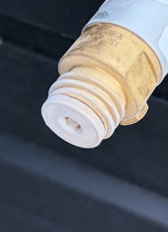

Afbeeldingslocatie: https://tweakers.net/i/yhp3G8D1CJjWMI_XMI5C24u7y2w=/x800/filters:strip_icc():strip_exif()/f/image/Z9QfEbi1xsMYKxl2Q6RElq5n.jpg?f=fotoalbum_large
  • JazekerXX
  • Laatst online: 23-10 18:17
paoper schreef op dinsdag 16 december 2025 @ 14:57:
Ik heb afgelopen dagen veel uit dit (en paar andere draadjes) gelezen, en met mijn Quooker Cube (van de zomer geplaatst) ook de sprong gewaagd (via beverage systems) nu mijn oorspronkelijke bijgeleverde cilinder leeg is. Met succes! Dank allen voor de informatie!
Waar ik wel even op moest letten / nog alert op ben is dat het nu bijgeleverde kunststof slangetje (met al-aangesloten knie-koppeling in de Cube, welke haast een kopie lijkt van de originele kniekoppeling van de Cube) in eerste instantie een beetje CO2 liet lekken met zacht gesis. Beetje gefriemeld / aangedrukt en het was weg. Met alles de kast inschuiven gebeurde het weer, opnieuw gefriemeld en aangedrukt en lijkt nu na paar dagen echt gewoon nog steeds goed te staan. Vraag me wel af hoe ik kan controleren / garanderen dat het beter aangesloten zit. Mochten daar tips voor zijn graag! Verder ben ik nu een tevreden tappert :)
Verder alleen nog een voordelig adresje in de buurt (Noord Holland) vinden voor het hervullen op termijn.
Dank aan iedereen met info hier!
oei dat klinkt niet best. heb je wel de juiste slang? je hebt 6mm en je hebt 1/4 inch wat 6,35mm is. ik zou het even opmeten met een schuifmaat. het moet denk ik 6,35mm zijn.

Een gaslekje Kun je makkelijk opsporen met een plantenspuit met zeepwater erin of een ander flaconnetje met een vernevelaar erop.
  • franssie
  • Laatst online: 11:58
franssie
Save the albatross
Oude tandenborstel werkt ook wel met sop. Maar die snelkoppelingen hebben wel het liefst dat de slang er recht in zit, dus niet direct een bocht/knik hebben want dan vervormt de slang.
  • daddycewl
  • Laatst online: 23-11 16:10
Ik heb exact dezelfde combinatie als jij @paoper zonder lekkage. Misschien even loshalen en opnieuw erin klikken,...je moet echt een klik voelen!

Afbeeldingslocatie: https://tweakers.net/i/i6ZB8ckmJkvCjQ8TTdsZ3E4DRN0=/800x/filters:strip_icc():strip_exif()/f/image/E0bvQwdmTUpQ8G89bVwyLtfY.jpg?f=fotoalbum_large
Ik zal mijn systeem eens wat aanpassen en een inhoudsmeter erop zetten.
Ik zit nog een beetje in de proefase

Als je een 2 liter CO2 fles koopt
inclusief ombouwsetje en lange slang
dan kun je de cilinder overal wegzetten
of zelfs onder de plint plat leggen
dit is geen probleem voor de werking van de Quooker Cube

Afbeeldingslocatie: https://tweakers.net/i/SjGunyOqgfobNSpmrS08J5MOlOQ=/800x/filters:strip_icc():strip_exif()/f/image/lmwxAC3wWPHuIHvrx3G5hw6G.jpg?f=fotoalbum_large
https://www.habitatsoluti...%20de%20helft%20goedkoper!
[ Voor 35% gewijzigd door taz10 op 27-02-2026 12:27 ]
  • franssie
franssie
Save the albatross
@taz10 In elk geval eenvoudiger. En omdat je geen regulator etc hoeft te kopen duurt het ook wel even hoelang het duurt voor een eigen fles goedkoper wordt, afhankelijk van hoeveel CO2 je jaarlijks gebruikt natuurlijk.
Maar de bedragen zijn nog wel zonder verzendkosten a 6,95 voor verzending vanuit hun, retour is dan weer gratis als ik het goed lees.
