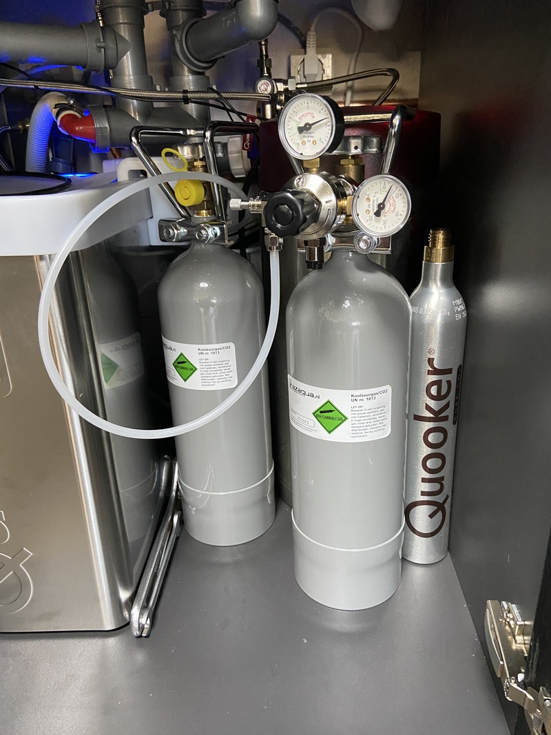

Vervangen van de originele kleine dure cilinders van de Quooker cube voor een goedkoper alternatief?
Via de website www.azaqua.nl heb ik 2flessen co2 van 2kg en een drukregelaar aangeschaft.
Deze linkjes kun je aanklikken voor de juiste onderdelen.
https://www.azaqua.nl/co2-systemen/co2-drukregelaar
https://www.azaqua.nl/co2...aar#/202-fles_inhoud-2_kg
Het is even zoeken naar de juiste instellingen maar alles werkt naar behoren, je hoeft geen technicus te zijn om dit aan te sluiten. De bubbels kun je nu zelfs regelen. En alles kan zo weer terug naar origineel.

Ik heb een setje besteld.
Ik zie dat jij het op 4,5 bar hebt ingesteld. Quooker geeft als max druk aan 4 bar. heb je het met een reden hoger gezet?

Dag Rob,
jij hebt de druk op 4,5 bar staan. Quooker geeft als max druk 4 bar aan. Ik neem aan dat je er geen problemen mee hebt. Heb je ook nog een reden om het zo hoog te zetten?

Welke koppeling heb je gebruikt om deze fles op de cube aan te sluiten?
Heb je daar ook een foto van?

Je gebruikt de bestaande slang. Aan de Cube kant verander je niets. Je vervangt eigenlijk alleen het deel waar je nu de fles opschroeft, dat witte ding.
Ik vind van niet......
  • Fkey
  • Laatst online: 23-06 08:41
Heb nog geen cube, dus ken die montage nog niet.
Begrijp ik het goed dat de “bestaande slang” normaal aan”dat witte ding” zit.
Die slang haal je dus van “dat witte ding en koppel je aan de nieuwe drukregelaar.
Right?

Ik had even een vraagje over de CO2 fles die je gebruikt, zit namelijk ook aan z'n reduceer set te denken en ik heb al een CO2 fles die ik gebruik om de originele Cube fles te vullen, dit gaat alleen soms wat lastig.
Omdat mijn grote CO2 fles geen sifon heeft niet deze ondersteboven gezet worden om de Cube fles te vullen (vloeistof ipv gas vullen zogezegd) maar met z'n reduceer set kan de CO2 fles gewoon rechtop blijven toch? (Aangezien je gas naar de Cube doorgeeft een heb samengeperste CO2 vloeistof.)
Taal fouten inbegrepen ;)
Ja, gewoon rechtopstaand. Je CUBE cilinders staan toch ook rechtop?
Ik heb het op 3,5 bar staan en dat is prikkelend genoeg. :)

Ja klopt maar bij grotere flessen heb je varianten met en zonder sifon.
Met sifon komt er rechtopstaand standaard vloeistof uit ipv gas. Vandaar dat ik de vraag als dubbelcheck vraag.

Ik heb een 3 ltr fles en deze staat rechtop. Ik heb er nooit aan gedacht om deze anders te plaatsen. Maar het werkt.

Was de koppeling die bij deze set zit de juiste maat voor de quooker slang?

Ik heb nu zelf de volgende setup:
Afbeeldingslocatie: https://tweakers.net/i/SA7tOlhEdJexSncwb24tEayQXFw=/234x176/filters:strip_icc():strip_exif()/f/image/jMTubE1L3hZLiA2YRnyUwoBR.jpg?f=fotoalbum_medium
Regelaar is Amazon: B01LAW062S
Aansluit nippel amazon: B0041SY7VK ( john guest 1/4 inch x 3/4 inch)
Bij elkaar z'n 56 euro voor kwijt (regelaar uit DE laten komen en nippel uit UK)
Nu nog even kijken hoeveel bar de gewenste bubbel sterkte is. 2.2 lijkt te weinig.
Overigens is mijn CO2 adapter elke ik heb voor het vullen van een Cube co2 fles ook beschikbaar ter overname. DM bij interesse.

Ja, wat friemelen maar het past.

Ik heb hem op 3,5 staan. Prima bubbels.

Sinds twee dagen de nieuwe Cube in huis, en ik kan hem van harte aanbevelen. De eerdere goed op marktplaats kunnen verkopen en deze in België gekocht bij een dealer aan de grens.
Het koude water zonder bubbels komt er echt veel sneller uit (dat was voor mij grootste teleurstelling van de vorige) en ik ben van dat vervelende filter af. Bovendien kost hij de helft minder ruimte in het keukenkastje en heeft hij een touchscreen.. Voor dezelfde prijs. Ik betaalde €1050,-.
Afbeeldingslocatie: https://tweakers.net/i/_uIqgp03Z15k-fsYNECtiSOsfVM=/x800/filters:strip_icc():strip_exif()/f/image/3MnpkqY5DCy4GiPuW0zaLbvk.jpg?f=fotoalbum_large
Afbeeldingslocatie: https://tweakers.net/i/G4D7LaILr-lzcZF8EmeHLgvZE2U=/x800/filters:strip_icc():strip_exif()/f/image/QCToLY5IkkinnLbkZ4LzOgRD.jpg?f=fotoalbum_large

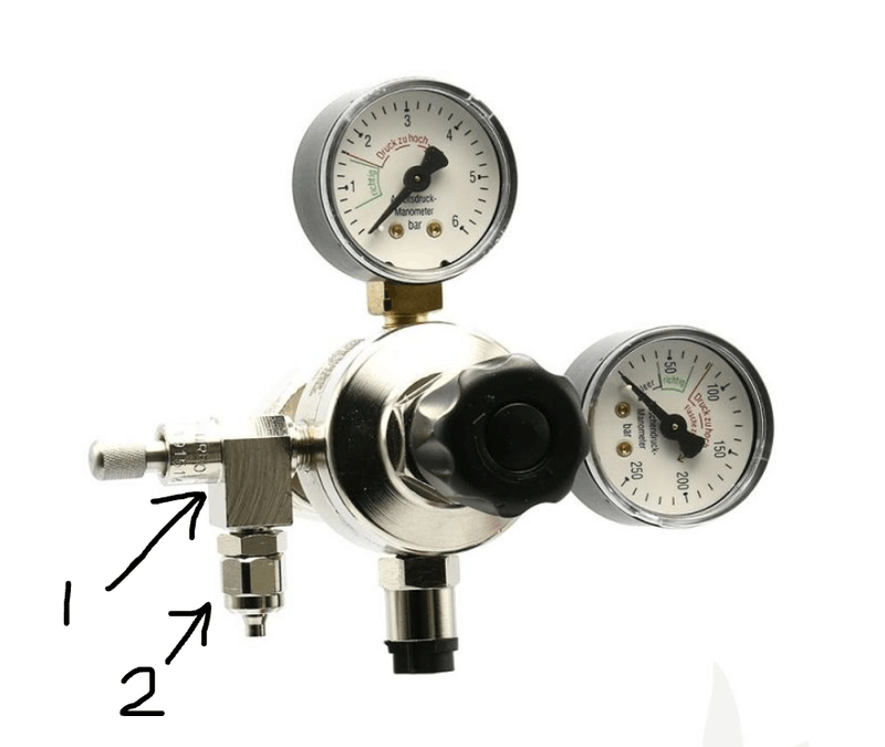

Op aanraden van TS heb ik deze https://www.azaqua.nl/co2-systemen/co2-drukregelaar en deze https://www.azaqua.nl/co2...aar#/202-fles_inhoud-2_kg besteld.
Zoals al vaker aangegeven komen er niet meer bubbels uit dan met de originele Quooker flessen.
Daarom heb ik stelmogelijkheid 1 verwijderd en de aansluiting 2 direct in het reduceertoestel gedraaid. Nu komen er merkbaar meer bubbels uit de cube.
Stelmogelijkheid 1 is namelijk ook weer een reduceermogelijkheid met een heel klein gaatje

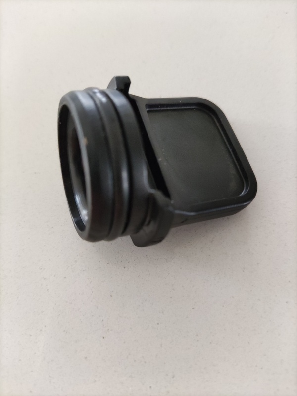

Afbeeldingslocatie: https://tweakers.net/i/08e9oCNfit_9Udq75BNAGhPDKZc=/x800/filters:strip_icc():strip_exif()/f/image/ZgyEtCQyOe0PJL6tYJTgY4EM.jpg?f=fotoalbum_large
Vandaag ook de bypass mogen ontvangen. Er komt iets meer water uit maar het scheelt niet veel (10 seconden voor een mok ipv 12) maar prima service, ik had het de volgende werkdag.

franssie schreef op woensdag 19 januari 2022 @ 10:41:
De oude quooker heeft 2 aansluitingen. Eentje is volgens mij standaard dicht, zou je die ook kunnen bypassen voor 2x zoveel flow?
(Of zijn ze serieel aangesloten en is die andere eenzelfde soort bypass misschien?) Hmmzzzz

Hooglander1 schreef op woensdag 19 januari 2022 @ 10:42:
Inderdaad, ik heb ook de oude (bij de nieuwe plaats je het filter in de waterleiding aanvoer ipv in de koeler).
Deze bypass is identiek aan de dop die al op de plek van de tweede zit dus ik denk niet dat het zo werkt en neem derhalve aan dat de twee in serie zitten ipv parallel.
ik hoor net aan de telefoon van de servicedienst dat de oudere Cube is ontworpen voor twee filters, vandaar dat er twee aansluitingen op zitten.
Ook mij sturen ze een dopje op.

@royke die koppeling lijkt op John Guest maar ik krijg m niet los. Een reduceer heb ik namelijk wel liggen dus ik had daar al eens naar gekeken...
Mijn idee was om er een langere slang aan te prutsen om zo de fles ergens anders te kunnen plaatsen. Kan er namelijk een vuilnis bakje naast...
[ Voor 33% gewijzigd door franssie op 25-02-2022 10:42 ]
  • royke
  • Laatst online: 11-11 07:46
royke
aan het typen....
Ik weet niet wat een John Guest is. Maar met een beetje friemelen had ik hem los. Indrukken vasthouden en trekken.
  • franssie
  • Laatst online: 15:38
franssie
Save the albatross
royke schreef op vrijdag 25 februari 2022 @ 11:07:
Ik maakte twee fouten (het is nu wel gelukt)
1) ik dacht dat het zwarte ringetje mee zou komen maar alleen de slang komt eruit en is inderdaad makkelijk terug te plaatsen.
2) De slang gaat natuurlijk niet los als er nog druk op staat 8)7
Nu eens kijken of ik daar aan de kant van de cube ook iets kan loskoppelen of de slang kan verlengen. Buitenzijde lijkt iets van 6,2 mm te zijn.
https://easy-fitt.nl/john-guest-speedfit/ lijkt dat niet te hebben dus ik zal eens verder zoeken.
