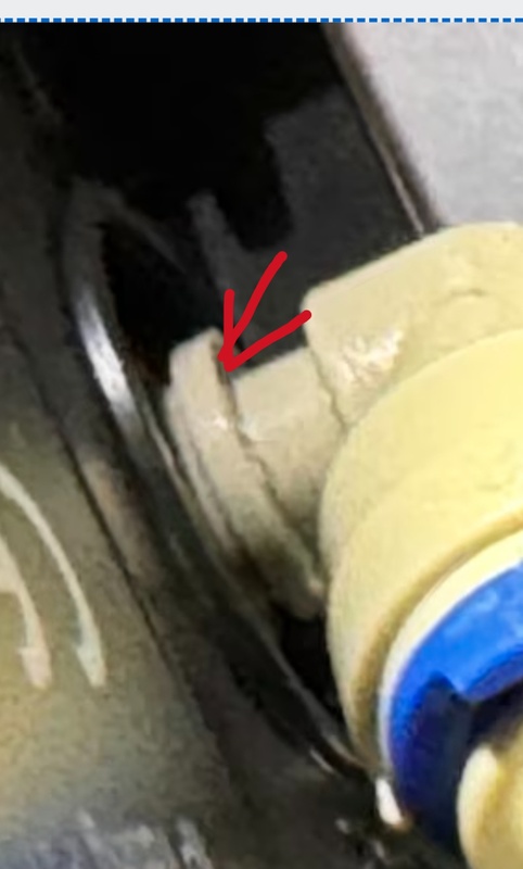

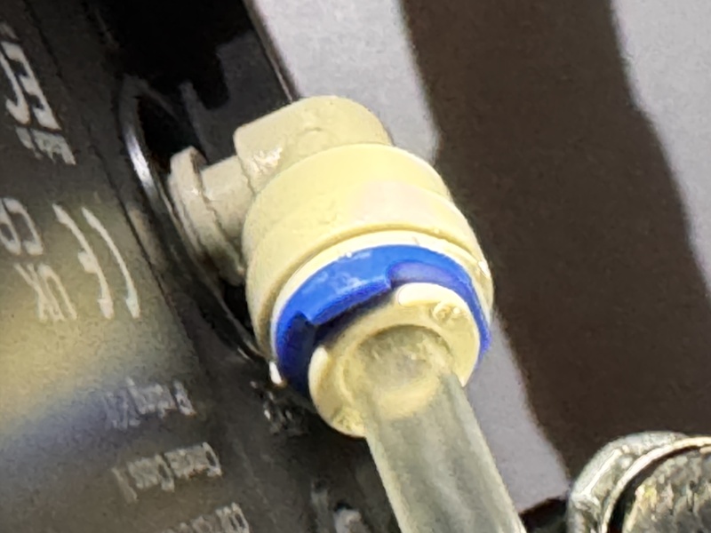

Help!!
Ik ben eindelijk zover dat mijn eerste originele Quooker CO2 fles leeg is en ik mijn eigen setje kan aansluiten.
Met veel gesis en goed kijken heb ik het reduceerventiel aangesloten op de 2 literfles.
Aan de achterkant van de Cube zie ik de volgende verbinding zoals op het plaatje afgebeeld. Moet ik nu dat hele gevalletje uit de achterkant van de Cube trekken? Mijn vervangingsslangetje heeft exact zo'n tuutje op het eind zitten als ik achterin de Cube zie zitten, maar het eruit trekken vergt wel veel kracht denk ik?

@daddycewl Ik heb 'm laten zitten.
Systeem drukloos maken (leegtappen zonder fles) en dan blauwe clip verwijderen, slang én rondje iets indrukken en dan moet de slang los komen.
Als dezelfde nippel ook al op je nieuwe slang zit, ook klem er af en indrukken, loshalen.
Slang in fitting drukken (stevig, moet er echt even in, helpt als je de bovenkant ook weer even indrukt) en dan blauwe klem terugplaatsen.
editL en zo kan je ook weer de originele regulator terugplaatsen, wat makkelij kkan zijn voor garantie gevallen of gewoon omdat je grote fles even leeg is en je niet in staat bent deze gelijk om te ruilen. Daarom heb ik nog wat volle Quooker flesjes staan.

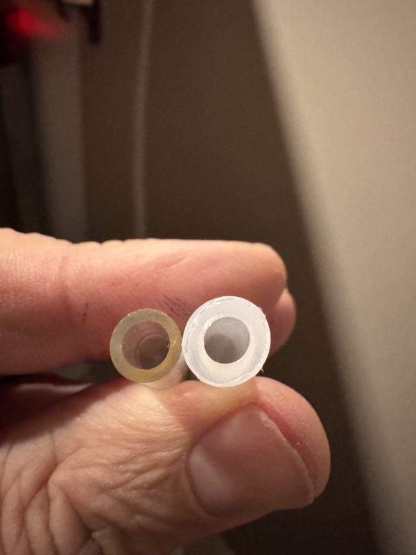

Enorm bedankt voor je hulp! Dit werkt! Helaas is de nieuwe meegeleverde slang veel dikker dan de originele en pas dus niet. Morgen maar even kijken of ik de originele slang op de 2 literfles aangesloten krijg :?
Links is de originele slang, rechts de meegeleverde

De slang van de Quooker is een vierde inch dat is 6:35 mm die van jou is dikker dus misschien een overgangsstukje kopen van 6 mm naar 8 mm dit kan in een winkel waar ze persluchtsystemen verkopen net als Festo ofzo

@daddycewl eens proberen of dat hoekstukje van de Cube ook met indrukken makkelijk los te krijgen is, dan gewoon het hoekje en de slang van je nieuwe set gebruiken. Maar ik zou niet al te hard aan de Cube gaan trekken ivm garantie (of erger schade)
Edit, aquarium winkels hebben dit spul ook
[ Voor 11% gewijzigd door franssie op 02-12-2025 19:26 ]

Afbeeldingslocatie: https://tweakers.net/i/HjdaroO9mpJDvCdJDX3ugZlN3FQ=/x800/filters:strip_icc():strip_exif()/f/image/qBknrrxu71TsNWbjn6UUORD5.jpg?f=fotoalbum_large
Deze ring moet je indrukken nergens aantrekken want dan gaat het kapot anders even opzoeken op YouTube hoe je persluchtkoppelingen moet hanteren

En dat kniestuk zogenaamd vrouwelijk mannelijk kan natuurlijk gewoon blijven zitten het zit ook helemaal niet in de weg of je de slang nou rechtstreeks in de machine duwt of in het kniestuk maakt voor de werking niet uit natuurlijk

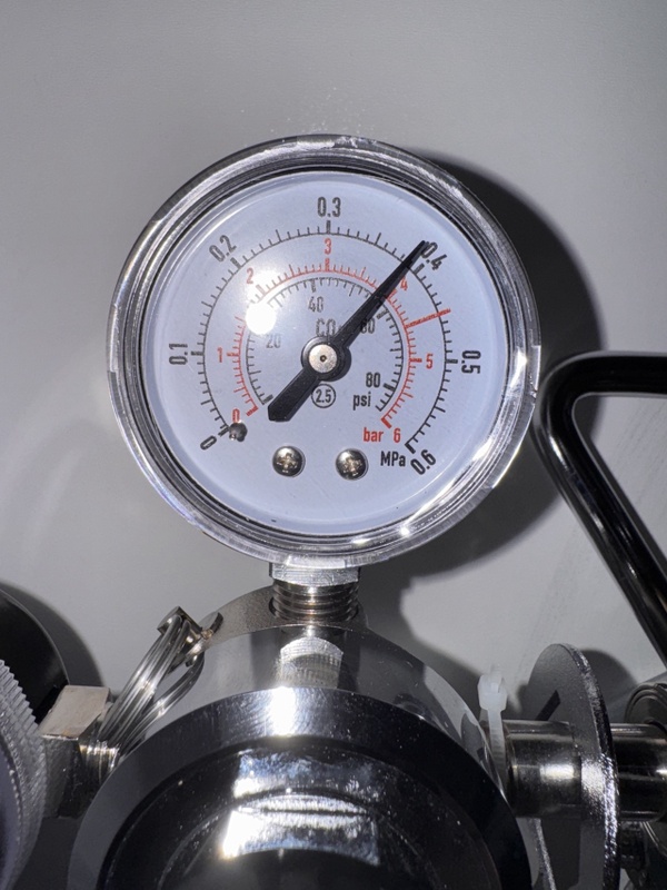

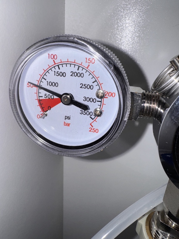

Nog even wat foto's van het reduceerventiel en de meters daarop. Ik neem aan dat de 4 Bar de druk is naar de Cube toe en de 50 Bar de druk in de fles. Correct?

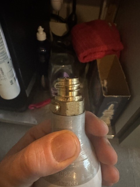

Ik heb afgelopen dagen veel uit dit (en paar andere draadjes) gelezen, en met mijn Quooker Cube (van de zomer geplaatst) ook de sprong gewaagd (via beverage systems) nu mijn oorspronkelijke bijgeleverde cilinder leeg is. Met succes! Dank allen voor de informatie!
Waar ik wel even op moest letten / nog alert op ben is dat het nu bijgeleverde kunststof slangetje (met al-aangesloten knie-koppeling in de Cube, welke haast een kopie lijkt van de originele kniekoppeling van de Cube) in eerste instantie een beetje CO2 liet lekken met zacht gesis. Beetje gefriemeld / aangedrukt en het was weg. Met alles de kast inschuiven gebeurde het weer, opnieuw gefriemeld en aangedrukt en lijkt nu na paar dagen echt gewoon nog steeds goed te staan. Vraag me wel af hoe ik kan controleren / garanderen dat het beter aangesloten zit. Mochten daar tips voor zijn graag! Verder ben ik nu een tevreden tappert :)
Verder alleen nog een voordelig adresje in de buurt (Noord Holland) vinden voor het hervullen op termijn.

oei dat klinkt niet best. heb je wel de juiste slang? je hebt 6mm en je hebt 1/4 inch wat 6,35mm is. ik zou het even opmeten met een schuifmaat. het moet denk ik 6,35mm zijn.

Een gaslekje Kun je makkelijk opsporen met een plantenspuit met zeepwater erin of een ander flaconnetje met een vernevelaar erop.

Oude tandenborstel werkt ook wel met sop. Maar die snelkoppelingen hebben wel het liefst dat de slang er recht in zit, dus niet direct een bocht/knik hebben want dan vervormt de slang.

Ik heb exact dezelfde combinatie als jij @paoper zonder lekkage. Misschien even loshalen en opnieuw erin klikken,...je moet echt een klik voelen!

  • ITsEZ
  • Laatst online: 00:51
ITsEZ
parttime all-rounder
Ik heb dus vandaag de co2 cilinders weer hervuld met een grote cilinder, maar het ventiel ging kort daarna los. De eerste paar keer ging het zonder moeite maar helaas lijkt het ventiel dus wel minder betrouwbaar te worden bij vaker vullen. Het bovenste rondje gaat een beetje los zitten waardoor het gas er uit komt. Uiteindelijk toen de fles leeg was (buiten neergezet) zag ik dat de o-ring ook losgeraakt was, waarschijnlijk door de kracht van het gas was er uit komt. Ben nu toch aan het overwegen om gewoon een ombouwset te kopen. Initieel heb ik voor het bijvullen van de flessen gekozen omdat er in het keukenkastje weinig plek is, en het wordt daar vrij warm omdat de boiler er ook staat. Dat lijkt me niet ideaal voor de grote flessen, maar de losse flessen lijken niet erg betrouwbaar.
Afbeeldingslocatie: https://tweakers.net/i/ZVj5p5GpCzQ5M-ojF--vzGI_0Gs=/x800/filters:strip_icc():strip_exif()/f/image/EN69NyN54EV23G0fkJHadR8M.jpg?f=fotoalbum_large

Lieve mensen,
Even een vraag: we willen deze slang losmaken van het koppelstuk van originele co2 cilinder. Echter zit deze goed vast. Hoe valt deze los te krijgen? Of had ik een extra stuk slang moeten halen?
Afbeeldingslocatie: https://tweakers.net/i/my_FXbb6vSjy7BnQRLuFEUx9n4Q=/x800/filters:strip_icc():strip_exif()/f/image/4V4EH4Ue2CdKL7NoNjhupg5O.jpg?f=fotoalbum_large

Ik gebruik nu bijna een jaar het ombouwsetje en een fles van 2kg. Die originele quooker fles was echt binnen twee weken leeg en deze 2kg fles doen we nu al bijna een jaar mee. En we gebruiken hem dagelijks. Echt briljant. Dat wilde ik nog even delen.

monsees schreef op zaterdag 4 april 2026 @ 12:16:
Lieve mensen,
Idealiter bestel je een nieuwe slang erbij zodat je de slang op de originele adapter kunt laten zitten. Zo kan je later eenvoudig de originele adapter weer terug aansluiten door enkel de slang op de koelinstallatie weer aan te sluiten.
Mocht je toch deze slang willen gebruiken, dan meen ik ergens gelezen te hebben dat die bij heel hard trekken wel los komt. En anders afsnijden van de adapter.

Ik heb gisteren het setje van Azaqua op mijn Cube aangesloten. De CO2 fles die bij de Cube zat was leeg en het leek mij voordeliger om een hervulbare 2KG fles te kopen. Ik heb het idee dat er met de druk op 4 bar iets meer prik in het water zit dan met de standaard fles.
Aansluiten was een fluitje van een cent. Ik had een 90 graden bocht voor de slang over. Geen idee waar die voor bedoeld is, maar geen probleem.
Na het reduceerventiel zit een draaiknopje waar je de flow mee kan stellen. Ik wil eigenlijk zoveel mogelijk bubbels en ik las hier ergens dat iemand dat tussenstuk er helemaal tussenuit had gehaald om de flow te vergroten. Werkt dat goed t.o.v. het kraantje helemaal open zetten? Overigens begon het gas langs het knopje te lekken als ik hem teveel open zette.
Op de eerste pagina wordt gewaarschuwd om een CO2 melder op te hangen. Wat voor apparaat moet ik hiervoor hebben? Ik vind vooral CO melders en CO2 meters voor het binnenklimaat. Het lijkt me niet dat die een luid alarm maken als de CO2 te hoog wordt. Ben benieuwd wat jullie doen.

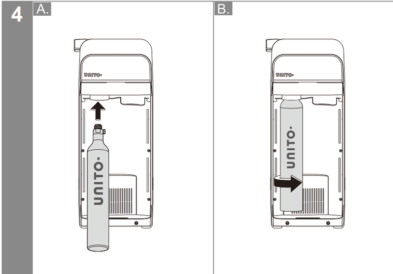

Bij zijn kraan schroeft de fles alleen direct in de unit, zonder slangetje, dus daar heb je wel speciale koppelingen voor nodig. :)
Ben bang dat dat ff pionieren / maatwerk word.

Je zou intern kunnen kijken wat er aan de indraai nippel zit, als daar gewoon een overgangsnippel zit naar een slangetje,zou je daar een druk koppeling kunnen plaatsen en de slang naar buiten voeren.
Anders blijft hervullen van je eerste fles bijna de enigste optieAfbeeldingslocatie: https://tweakers.net/i/MboavycoiQPsN0MOdXrRP11V24E=/800x/filters:strip_exif()/f/image/9oBr7CFg2eRQ4di6xPMaEhFH.png?f=fotoalbum_large

Ik weet inmiddels dat de aansluiting van de cilinders van Unito zelf een TR21-4 aansluiting is. Ik heb dus geen slang van 8 mm zoals dat kennelijk wel bij Quooker kan.
Het probleem is nu alleen dat meerdere bronnen elkaar tegenspreken. Zelf ging ik ervan uit dat ik een drukregelaar nodig had om op de groter cilinder te zetten. Ik heb echter contact gehad met co2supermarket.nl en die zeggen dat ik enkel deze slang nodig heb:
https://www.co2supermarket.nl/product/sodastream-aansluitslang-532
Het argument zijnde dat de druk in een cilinder van 425 gr gelijk is aan een fles van 2 kg, en dat de drukregelaar intern in de Unito zit. ChatGPT volgt dit verhaal wel, Gemini is skeptischer. Ze zijn het er beide over eens dat de cilinders beide zo’n 60 bar hebben (afhankelijk van temperatuur). Als ik doorvraag lijkt dit door het volgende gegeven te komen:
- Chat beredeneert dat er intern een drukregelaar zit die de druk van die 60 bar verlaagt naar 4,5.
- Gemini zegt, die reductie vind plaats in de cilinder, dus je hebt een drukregelaar nodig.
De klantenservice van eerder genoemde site volgt dus het verhaal van ChatGPT. Maargoed, ik durf dat toch niet aan op m’n dure kraan, dus ik ga toch maar voor de set up met een drukregulator en een andere slang. Iets duurder dan die ene slang, maar goed, liever dat dan een kapotte kraan…
Als ik het straks werkend heb zal ik even updaten met hoe ik het heb gedaan en wat ik heb gehaald.

Hier de update voor iedereen die hier ooit terecht komt met een Unito kraan. Uiteindelijk is de set-up veel makkelijker dan ik vooraf dacht. Ik heb deze slang gekocht:
https://a.aliexpress.com/_msKF5OL
Wat van belang is, is dat je een slang hebt met een Tr21-4 aansluiting (mannelijk). Dit is dezelfde aansluiting als op de 425 gr CO2 flessen zit van Unito zelf.
Het andere uiteinde van de slang moet een W21.8/DIN477 aansluiting zijn. Deze past op de in NL gebruikte CO2 flessen.
Wil je niet bij Ali bestellen dan is dit ook een optie:
Deze kost incl verzenden wel zo’n 80 euro, terwijl ik mijn slang heb voor 16 euro.
Het aansluiten op de Unito is een beetje pielen, omdat ze om de aansluiting een plastic omhulsel hebben geplaatst waardoor je er niet zo makkelijk bij kunt om em aan te draaien. Tegelijkertijd hoeft hij hier niet heel strak te zitten. Dat doe je met de normale 425 gr fles ook niet.
Aan de kant van de cilinder moet deze zeker wel strak zitten, ik heb em met een waterpomptang (baco werkt ook) nog flink aan moeten draaien nadat bij de eerste 2 keer de cilinder openen toch direct CO2 ontsnapte. Testten of de slang lekt met water met zeep, maar ik hoorde het ook heel duidelijk.
Mijn CO2 fles heb ik bij de HANOS gehaald (groothandel). Kostte me 35 euro incl btw. Kwam nog wel 120 euro statiegeld bij, maar goed, dat krijg je in principe ooit terug. Ik koos voor een fles van 2kg omdat dit nog past in mijn gootsteenkastje.
Ergens vallen de kostten me overigens nog best tegen. Ik betaal nu dus 35 euro voor 2 kg terwijl ik bij Unito 4 flessen van 425 gr (dus 1,7 kilo) kon kopen voor 50 euro. Eigenlijk betekent het vooral dat de prijzen van de losse flessen me dus nog best meevielen. Moet ik wel meteen bij zeggen dat een grotere fles dan 2kg meteen veel voordeliger is volgens mij, maarja, die kan ik niet kwijt.
Nog 2 praktische dingen:
1) Die mooie beschermkap die je co2 fles en filter verbergt, die past er natuurlijk niet meer op, want er moet nu een slang uit komen. Helaas is er nergens een uitsparing in die kap waar je de slang doorheen kunt leiden. Je zou kunnen overwegen een gat te boren, maar persoonlijk denk ik niet dat ik dat ga doen.
2) Mijn kraan geeft sinds de cilinder leeg is al een tijdje aan dat CO2 leeg is. Dat zie je op het display van de kraan met een groen uitroepteken, er brandt een groen lampje op de unit in je gootsteenkastje, en je ziet het in de app. Ik had verwacht dat als het systeem druk zou signaleren deze melding zou verdwijnen, maar dat is helaas niet het geval. Dus mogelijk moet ik gaan leven met die melding. Geen ramp natuurlijk. Vraag me wel af hoe dat dan technisch werkt.
Blijkt dat er ergens diep in de app gewoon een simpel reset knopje zit. Dus de melding is weg, maar die zal dus sneller weer opduiken omdat die uitgaat van een 425 gr cilinder ipv 2 kg of meer.

Als je de druk ziet dalen dan heb je een lek. Gewoon alle aansluitingen nalopen. Ik doe ruim 1 jaar met een cilinder (4kg) en ik gebruik het iedere dag.
Ik vind van niet......
  • psdata
  • Laatst online: 24-11 14:31
Kwastje, met een beetje zeep water alle koppelingen effe af schuimen.
Mocht er een lekje zijn dan ontstaat er kleine lucht bel (vaak in de randje van een koppeling)
Dan deze opnieuw (af) monteren of indien mogelijk vervangen.

Bekend probleem met Micro Matic. Hoe hoog heb je hem afgesteld?
Als ik boven de 3 bar ga lekt het overdrukventiel(palletje met ringetje eraan)
Advies is om hem .2 bar onder dat je overdruk ventiel activeert zetten.

overdruk ventiel kan je volgens mij niet instellen omdat het een beveiliging is.
Ik zou eerst eens naar rond de 3 bar gaan.
Wat overigens bij mij speelde was dat die push koppelingen erg gevoelig zijn voor vervorming van de slang. Dus die moet er zeg de eerste 5 cm recht uitkomen. Bij een te snelle bocht lijkt het wat te vervormen (ovaal ipv rond) en dat leidt tot minieme bijna onmerkbare lekkage, maar over een maand genoeg. Vergelijk het een een poreuze fietsband die niet lek is maar wel steeds druk verliest.
