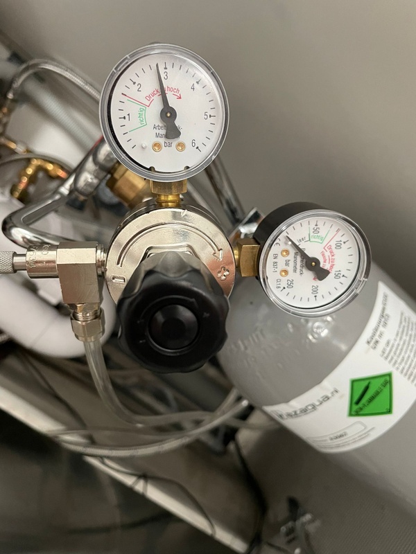

Zo'n adapter van azaqua gekocht met een 2 kg koolzuur fles, deze gaat echter verschrikkelijk snel leeg.
Iemand enig idee?

le1337 schreef op dinsdag 13 augustus 2024 @ 14:54:
Iemand enig idee?
Ik doe minimaal een half jaar met twee kilo dus je hebt lekkage. Heb je de ring tussen fles en regulator geplaatst? En de koppelingen van het slangetje willen het slangetje echt perfect recht ingevoerd hebben.
EDIT: raar, je hebt 2,x bar leiding druk en geen flesdruk. Haal je fles eens los, zoek het TARE gewicht op (dat is het leeggewict van de fles zonder vulling) en weeg je fles, de enige echte manier om te meten hoeveel gas er nog in zit. Kan zijn dat je regulator gek doet.
[ Voor 16% gewijzigd door franssie op 13-08-2024 15:09 ]
Iemand enig idee?
Heb je de fles open? Lijkt op de foto dicht.

BazemanKM schreef op dinsdag 13 augustus 2024 @ 15:24:
Ja, er komt ook gewoon nog koolzuur uit, maar gaat snel omlaag de inhoud.
De fles is nu al half leeg en gisteren bijgevuld.

le1337 schreef op dinsdag 13 augustus 2024 @ 16:01:
Wat was het gewicht na vullen, en nu, en wat is het TARE gewicht? Of heb je geen weegschaal? Vul je zelf? Zie ook mijn eerdere post aan je.
Edit en staat je goed nu dicht en er komt wel koolzuur uit de kraan? Dat kan even want de Cube maakt een voorraadje aan.
Dan heb je een flink groot lek als je 1 KG Co2 erdoorheen heb gejaagd in 24h. Hoe weet je dat die half leeg is? Heb je hem gewogen?
Check op een lek: Draai je kraan open. Dan meteen weer dicht en kijk of hij druk houdt.

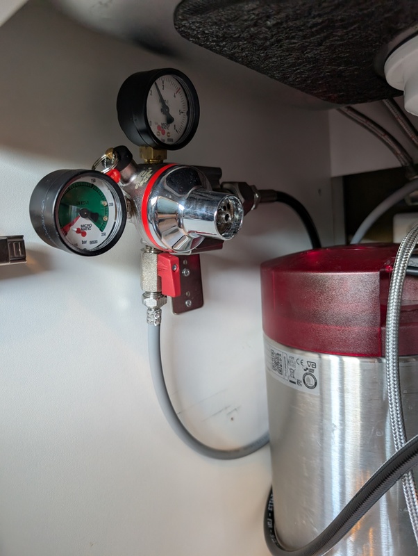

Afbeeldingslocatie: https://tweakers.net/i/yaRarJB1DLbAc5is1XOT6H_hB9Y=/x800/filters:gifsicle():strip_exif()/f/image/2tGsAChILawQzvCiPkojsB2K.gif?f=fotoalbum_large
Nice dat ik dit topic gevonden heb. De set bij Azaqua besteld. En geïnstalleerd. Top werkt erg goed. Vullen ga ik laten doen bij de gassen meneer hier in Eemnes. Die vult ook CO2 voor biertap etc. Blij mee.

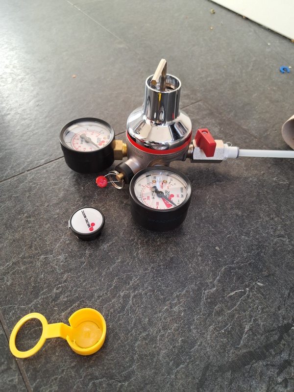

Hey allen,
ik heb bij Kuil Nico's zo'n ombouw 'set' gekocht, ofwel een manometer afgeregeld op 4 bar. Zat echter verder niets anders bij, geen slangetje (maar kon gewoon de bestaande pakken) maar ook geen ringetje oid. Daar kwam ik achter nadat ik zag dat ie natuurlijk keihard lekte.
Heb nu bij hornbach wat ringetjes gehaald, maar geen idee of het de goeie zijn. 1/2" als maat lijkt wel te kloppen, maar ze hadden fiberring en gummi-ring. Nu lees ik dat CO2 best goed door rubber gaat, dus dat zal vast ook enorm lekken, dus blijft de fiberring als optie over, maar vind het zo ongeloofwaardig da deze lucht (CO2) dicht zal zijn? Wa hoort daar nu eigenlijk tussen?
En waar kan ik zo'n sleutel makkelijk hale? Ik gebruik nu een bako, maar zag dat er van die 'speciale' (e.g. veel goedkopere) sleutels zijn, maar de verzendkosten zijn natuurlijk net zoveel als dat dat ding zelf kost. Zou sligro/makro/hanos dat hebben?

psdata schreef op woensdag 11 september 2024 @ 17:59:
@oliveroms Als eerste waar je zo'n sleutel kunt kopen.
https://www.azaqua.nl/co2...tel-voor-co2-drukregelaar
Bij mij hangt hij aan de beugel van de fles met een mucatonhhaak aan de beugel.
En zo'n ring zou toch gewoon bij je druk regelaar moeten zitten maar vervang ringen zijn volgens mij ook hier wel te koop.
https://www.azaqua.nl/tec...ing-voor-co2-drukregelaar
Succes met het afdichten.
Thanks! maar dan zit ik weer met die verzendkosten die hoger zijn dan het product :(
Zie net ook op het plaatje dat ie 30mm is, waar mijn bako maar tot 25 gaat :(
Die ring is een teflon ring, interessant, want er zat wel idd een witte ring bij, maar dan had ik hem dus niet strak genoeg aangedraaid denk ik?
Dacht dat zo'n ring een consumable was, die je elke X keer vervangt. Ik had hem met een waterpomptang geprobeerd vast te draaien, maar blijkbaar niet vast genoeg dan ...
edit: had de drukregelaar verkeerd om dicht gedraaid, dus hij 'lekte' uit het overdrukventiel! Wil nog wel een sleutel, want das beter dan een waterpomp tang :)

@oliveroms die witte ring heb je nodig, eerst handvast draaien, laatste stukje met de regulator meedraaien., ca 90 graden. Dan zou ie al redelijk dicht moeten zitten. En een grote verstelbare sleutel is altijd handig, maar waterpomp tang kan ook wel voor een keertje.

franssie schreef op woensdag 11 september 2024 @ 18:49:
Ik heb een history van over-tightening, dus das wel een probleem, maar handvast en dan 90 graden is niet zo heel veel. dat het dan al dicht genoeg zit. Hopelijk is het ringetje nog niet gesloopt :p

Wie heeft er een tip wat ik verkeerd doe?Afbeeldingslocatie: https://tweakers.net/i/NcsiKohjDLYyqR7FiOW0UFMl0Xk=/x800/filters:strip_icc():strip_exif()/f/image/a3ivYg0OLOLcxHxDS8bTJY1K.jpg?f=fotoalbum_large
Ventiel van kuil gekocht. En een slang erbij.
Slang vervangen. Nieuwe ventiel erop gedraaid. Gaskraan open, maar krijg geen druk.
  • franssie
  • Laatst online: 11:58
franssie
Save the albatross
Does is wel vol? Vreemd dat het stel wiel voor de instelling van de druk lijkt te missen?
  • mrfunky
  • Laatst online: 14-09 05:22
Ik vraag me nu ook af of de fles vol is. Als ik hem open draai zonder iets erop dan moet je toch gas horen weglopen? Hoor nu niks.
Stel wiel is aanwezig
Heb net de seal van de fles gehaald. Het is een 6 kg fles en hij weegt nu 12,8kg
Ik denk dat ik een lege fles heb gekregen. De tare is toch het lege gewicht van de fles? Er staat op de fles tare 12,8.
Wel vreemd dat ik een lege fles meegekregen heb.
Afbeeldingslocatie: https://tweakers.net/i/6EeAaxl-iMgRzjXu1zk3do84Wpk=/x800/filters:strip_icc():strip_exif()/f/image/nW3n0QS8wF4BshxTakFLg9C8.jpg?f=fotoalbum_large
[ Voor 20% gewijzigd door mrfunky op 07-12-2024 12:24 ]

@mrfunky TARE is inderdaad leeggewicht, dus je hebt een lege fles gekregen.
  • psdata
  • Laatst online: 24-11 14:31
Wat jullie all zegen lege fles.
Als weer verder gaat met volle fles.
Draai kraan naar qupe dicht.
Daai kraan op fles open (je ziet nu linker manometer op komen 40-60 bar)
Draai nu met sleuteltje (midden) dat op rechter manomater ongeveer 3,5-3,8 bar staat
Draai kraan naar cube open
Tap bruis water en pas de druk nog wat aan (tot 4bar)
Succes

Inmiddels een gevulde fles. Het lag aan de kraan op de fles. Die gaat vervangen worden.
Handleiding van kuil gevolgd.
Apparaten uitgezet
Slang op gasfles en cube aangesloten.
Kraan van gas fles open. Rode hendel naar beneden.Hij loopt nu via het overdrukventiel leeg en bouwt geen druk op.
@psdata jij had het nog over kraan naar de cube dicht draaien. Welke kraan is dat?
Enig idee wat ik nu verkeerd doe?

mrfunky schreef op vrijdag 13 december 2024 @ 18:43:
Apparaten uitgezet
Dus overdruk ventiel gaat pas afblazen NADAT je de rode hendel richting cube open zet?
Dat is opmerkelijk.
edit: welke drukken lees je af met de cube kraan dicht maar de fleskraan open?
[ Voor 5% gewijzigd door franssie op 13-12-2024 18:53 ]
  • mrfunky
De rode kraan open of dicht maakt niet zo veel uit. Zwabbert heen en weer rond de 3,5 / 4 bar met de gasfleskraan open
Staat de rode kraan dicht en zet ik de gaskraan dicht dan blijft de druk op 3,5 bar.
Zet de rode kraan open en de gasfleskraan dicht dan loopt hij langzaam naar nul.
Het gas ontsnapt uit het overdrukventiel met de rode zegel er door

mrfunky schreef op vrijdag 13 december 2024 @ 19:58:
Als de kraan naar de cube de rode kraan is op het ventiel van kuil, dan bouwt hij wel druk op als hij dicht staat maar ook dan ontsnapt er continu gas.
Waar ontsnapt het gas dan? Misschien heb je een slang niet diep genoeg of slecht ingevoerd, of is er iets mis met de regulator (zou kunnen gebeurd zijn bij het transport omdat ookd e kraan van de fles al kaduuk was).
Ik zou de Fa. Kuil eens bellen, dit zou redelijk simpel moeten werken maar jij lijkt een maandag set te hebben.
  • psdata
Kuik levert er ook een handleiding bij, heb je die gevolgt.
En ja wat @franssie ook al vraagt, waar lekt het (als ik jou zo hoor lekt het bij 1 van de aansluitingen van je slang naar de cube met die pu)
Kun je testen door een puch fittingen) etje water met zeep in een spuitbusje te doen (plantespuit) of met een kwastje (kopje zeepwater) en de aansluitingen even spuiten of kwasten op de twee aansluitingen.
de puch fittingen moetje wel diep genoeg indrukken.
Maar dat zal ook wel in de handleiding hebben gestaan
De kraan die je die je dicht en open zou moeten draaien is die rode (richting de slag naar de cube)
[ Voor 12% gewijzigd door psdata op 13-12-2024 20:23 ]

Het lekt echt uit het overdruk ventiel.
Dat staafje gaat heel hard op en neer. Zeer duidelijk dat het daar uitloopt.
  • psdata
mrfunky schreef op vrijdag 13 december 2024 @ 21:23:
Ik zou met je hele setje (fles +reduseer set) terug gaan naar je leverancier en laat hem daar testen zoals je hem nu ook hebt.
Rode kraan dicht ect.. dan moeten zei hem op die 4 bar kunnen regelen.
Maar toch nog effe de vraag hoe staat de druk i gesteld (schroef sleuteltje achter schiltje) in het midden. Helemaal open of dicht of er tussen in.
Homey, HA, Sessy, Starlink, Sat_IoT, Ubiquti

Dat was mijn vraag ook aan @mrfunky maar soit, als die niet wil antwoorden dan houdt het bij mij ook op. zonder informatie blijft het gokken.
  • mrfunky
Ik heb net wat lopen spelen met die schroef.
Ik dacht dat ik hem in het midden had gezet. Maar heb hem nu flink eruit gedraaid en hij lijkt nu wel goed zijn druk te houden.
Dus bedankt voor de tips. Blijkbaar door hem helemaal dicht te draaien bouwde hij te veel druk op. Ik dacht in de uitgebreide handleiding van het ventiel( dus niet het a4tje van kuil) stond dat je moest beginnen met een dicht gedraaide stand.
  • mrfunky
Vanochtend weer verder gegaan.
Op 3,5 bar gaat het goed en daarboven ontsnapt er gas uit het overdrukventiel.
Op de handleiding van kuil staat dat hij op 4 bar ingesteld moet worden.
Maandag toch maar even bellen.
Ik houd ook echt van flink wat bubbels.
Zeepsoptest gedaan bij de slangaansluitingen en daar zit het goed.
  • mrfunky
Kleine update. Terug gestuurd naar kuil en een vervangend exemplaar gekregen. Deze werkt wel goed.

Ik heb ook een drukregelaar bij azaqua besteld en gemonteerd. CO2 fles van 2kg bij een lokale drankenhandel gehaald met statiegeld. Vullen is 30 euro. Best prijzig maar versturen/retouren is al snel duurder.
Als tip zou ik wel zeggen bestel een CO2 slang mee, van die originele van Quooker is sowieso erg kort, en je krijgt hem niet zonder speciaal gereedschap van dat reduceer ventiel af.
Wat ik mij wel afvraag: hoe koud wordt jullie water van de Cube? Ik vind het namelijk niet echt koud (zeker niet zo koud als mijn koelkast 4graden C). Al met al vind ik dat hele cube concept best tegenvallen: niet echt koud en de bubbels.... Maar goed. Happy wife Happy life :)

Vandaag ook mijn Cube omgebouwd, ging vrij gemakkelijk.Afbeeldingslocatie: https://tweakers.net/i/uo9rka_S9UP3ce8JNG5rB4swt-Y=/x800/filters:strip_icc():strip_exif()/f/image/ggqMlOsdOPKNv1nWwmmj4ElK.jpg?f=fotoalbum_large
Afbeeldingslocatie: https://tweakers.net/i/6b5jSmLv1JJaDu9xD46NKEGkTOk=/x800/filters:strip_icc():strip_exif()/f/image/RWeIgXAusIykT1Mvdn0yA0C2.jpg?f=fotoalbum_large
Afbeeldingslocatie: https://tweakers.net/i/UkQLvT8vyXBGi7nnx9b6-qMC_hk=/x800/filters:strip_icc():strip_exif()/f/image/4Ximh87vrWbi8ZYxKcaGeiYB.jpg?f=fotoalbum_large

Dankjewel ik heb mijn Quooker een helemaal Afbeeldingslocatie: https://tweakers.net/i/hTDx8FcEtyKXjiT552h3oDF2B3I=/800x/filters:strip_icc():strip_exif()/f/image/HoIWFpiDpa63Pp3iL1wQOrpW.jpg?f=fotoalbum_largeuit elkaar gehaald en toen heb ik de filter gebypassed
Omdat mijn cube zo typ ingebouwd zit is hij moeilijk te bereiken ik was bang dat hij in storing zal vallen door hun verzadigde filter en zeer moeilijk bij de reset knop kan vandaar deze oplossing

Dit stond voor heen ook op een product pagina van quooker zelf
Zelf heb ik van het begin al op die 4 bar staan (dit geeft een smakelijke bruis)
Je zou lager kunnen beginnen, en omhoog gaan tot dat je voor je zelf een redelijk bruis hebt. en stop dan en hou die max van 4,5 aan.
Ligt natuurlijk ook aan hoe goed die druk meter's zijn...
Ik hoor wat je zegt en gebruik ook al een tijd op 4bar zo'n systeem. Maar was toch benieuwd wat zo'n monteur zou zeggen. Die 4bar op een productpagina is ondertussen ook al ouder en kan natuurlijk met nieuwe iteraties van het product veranderd zijn. Ik heb zelf een Cube 2.0 Duo.
Doe met de info wat je wil.
