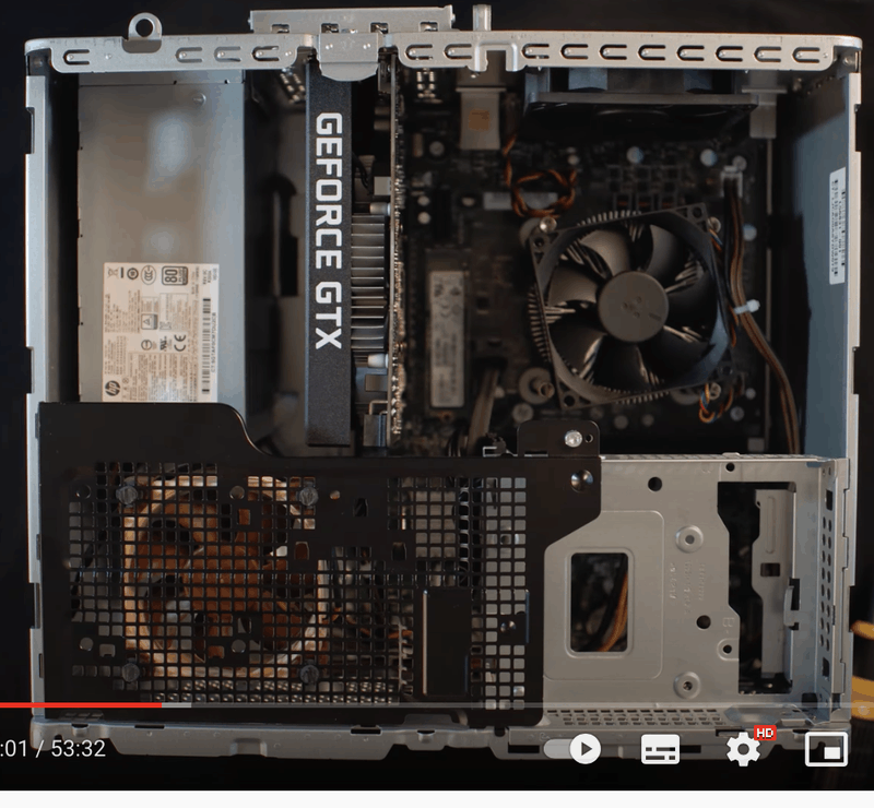

Ik heb nu een 1060, en onderzoek een eventuele ugprade naar 3070/3070ti (geen haast, ik kijk de prijsdalingen nog even aan)
Echter, ik zat bij GPU's steeds in de midrange (1060), dus 1 6 pin connector. Hoe weet ik gemakkelijk wat een 3070 of 3070ti nodig heeft? Kan dat verschillen per merk? Ik kan effectief het reference design opzoeken, en daar van uit gaan.
Maar als board partners hoger clocken of minder zuinig geheugen gebruiken wordt er misschien afgeweken van de de connector layout van een FE bvb. Heb weinig of geen ervaring in het hogere segment. Heb een Shark SilentStorm SFX 500 M Gold 500W die ik wens te houden (nodig voor een NR200P case), die heeft een enkele PCI-e 8 pin connector.
[ Voor 13% gewijzigd door Amos_x op 22-03-2022 15:26 ]

Ik heb recentelijk een asus tuf rtx 3070 bemachtigd en ik vroeg me iets af. Ik zie dat de kaart 2x een 8-pins aansluiting heeft. Kan ik deze dan gewoon bij mijn voeding aansluiten met een stroomkabel? De enkele stroomkabel eindigt in 2 8-pins connectors dus die lijkt te passen. Of moet ik 2 aparte stroomkabels gebruiken?
Die voeding die ik nu gebruik is pricewatch: be quiet! Straight Power 11 650W
Durf naar boven te scrollen.....

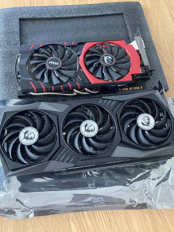

Afbeeldingslocatie: https://tweakers.net/i/FS9PaEaECZg4wO-XIDjbdG8m_aw=/x800/filters:strip_icc():strip_exif()/f/image/sRfx4fKK319ypBQn3pTVRCPb.jpg?f=fotoalbum_large
Afbeeldingslocatie: https://tweakers.net/i/UiR2Z8J_B8fKGtc8e8QpKn3wG2Y=/x800/filters:strip_icc():strip_exif()/f/image/SylNEHjFyk0szb987CHf3OrW.jpg?f=fotoalbum_large
Ik join dit topic bij deze.
Gisteren de MSI 3080 besteld nadat ik hem al iets van een jaar in het vizier had. Vaak gepiekerd over wanneer te kopen en gisteren de knoop doorgehakt. Ondanks dat ik al een paar keer een GPU had gekocht had ik nog nooit zoveel opzij gelegd.
De installatie vond ik best spannend, ook in een grote kast moest ik nog ff voorzichtig zijn met de panelen binnen etc.
Net even Sea of thieves gedaan, heerlijk gevoel om 1440P en dan ultra settings, framerate bleef gemiddeld rond de 144 op mijn 1440P scherm. Qua geluid ook zeer stil, als je je er echt erop focust kan je hem horen maar hij is veel stiller dan mijn MSI 980. Alhoewel die ook goed gebruikt was en ik denk dat de koelpasta's op zijn.
Had wat verhalen gelezen over mogelijke coil whine maar die heb ik nog niet gehad (of roep ik het nu over mij af?).. komende dagen wat meer games testen en verder ga ik er vooral heel veel van genieten. _/-\o_
Uitslag eerste test, ongeveer 10 minuten gespeeld.
Sea of thieves, 1440P, max settings, GPU temps maximaal 54 graden, in idle terug naar 48....... Ben benieuwd hoe deze kaart het doet als ik hem echt test met bijvoorbeeld Read dead 2 of Crysis remasted
