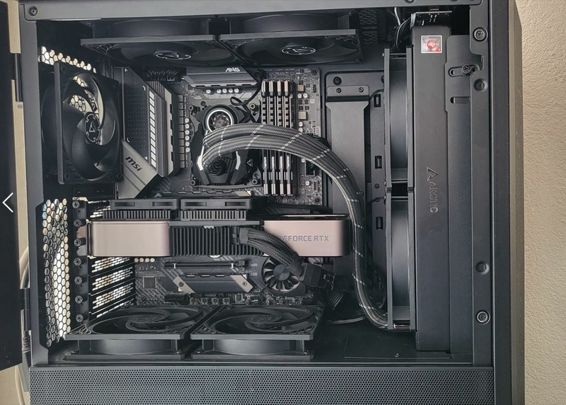

Voor de geïnteresseerden: mijn Nvidia Founders (3080 Ti) backplate wordt best heet tijdens het gamen, zoals bij de meesten lijkt me. Ik had al een repad/repaste gedaan eerder ook, waardoor het contact met de backplate beter is, maar deze dus ook heter wordt. Van de week een Infrarood thermometer gekocht, en de temps waren zo 68-73C op de backplate.
Setje heatsinks gekocht om te kijken of het helpt. Resultaat was beperkt: 1 - 3C minder op zowel de GPU, hotspot en memjunc temps. Maar goed, alle beetjes helpen :)
Backplate nu zo 68-69C, maar de vinnetjes worden ook 65-66C. Dus die zullen toch zeker wel wat warmte afvoeren.

ParaWM schreef op zaterdag 30 juli 2022 @ 12:11:
Het valt me op dat je nogal weinig airflow over de heatsinks hebt, met een AIO waarvan de fans onderin de kast zitten. Dus je hebt puur de airflow van de achterkant van je kast, maar ik verwacht dat dit grotendeels over de heatsinks heen gaat en er niet zo erg doorheen.
Wat je zou kunnen proberen is om een fan op de heatsinks te plaatsen, dan forceer je de lucht echt door de heatsinks heen.

Ludewig schreef op zaterdag 30 juli 2022 @ 12:48:
De AiO (met 4 fans erop) zit aan de voorkant. Onder de GPU zijn alleen extra intake fans. Maar een fan op de heatsinks is zeker iets wat ik aan het overwegen ben. Want de airflow door de heatsinks heen is niet optimaal inderdaad, ze zijn ook maar 10mm hoog. Heb er nog wel één liggen denk ik, misschien eens testen. Moet alleen wel "estetisch verantwoord" blijven :)

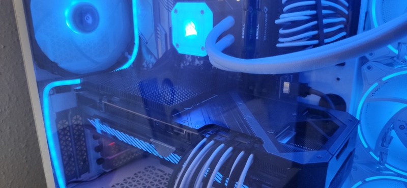

Ah nice. Heb ik heel lang geleden ook gedaan met mijn 3090, werkt echt goed :)

Snippertje schreef op zaterdag 30 juli 2022 @ 23:28:
Jouw rear fan zit wat lager en trekt de lucht wel beter over de heatsinks heen, al heb je in elk geval de eerste rij van de heatsinks met de lange kant richting het glas zitten. Ik zou dat richting de achterkant van de kast doen.
Tada :)
Afbeeldingslocatie: https://tweakers.net/i/Bk70v49l80hCI2PgTuK5t8HqTv8=/800x/filters:strip_icc():strip_exif()/f/image/XuOO6GL8jISEqt9EPNAFuFAj.jpg?f=fotoalbum_large
Mooie dunne 10mm hoogte 80mm fans gevonden. Verbonden via een Noctua fancontroller, die de RPM al wat knijpt, op de fancontroller van de kast. Nu draaien ze gewoon mee met de andere case fans naar gelang de knop stand op de kast (Low, Med, High) zonder dat ik ze hoor verder. Standaard waren ze wel wat luider dan de Arctic fans. Lijkt een graadje of 2 extra verlaging te geven op de 3080 Ti. Had iets meer gehoopt. Maar ben nog neurotisch aan het testen in drievoud op alle fan standen, met 2 benchmarks en een game. Houdt je bezig he :+
PS; vraag van de week (dit heb ik al getest): wat is de optimale oriëntatie van de 2 GPU fans? Case fans zijn duidelijk op de foto. Voor en onder = in. Boven en achter is out. Was één duidelijk betere optie. Winnaar krijgt een like :)

ParaWM schreef op donderdag 18 augustus 2022 @ 20:18:
Tada :)
Ik zou verwachten dat de fans richting de GPU blazen, de luchtstroom wordt dus tegen de backplate geblazen.

Nah, dan zeg ik van de GPU naar boven blazen, dus zuigen de hitte uit de heatsinks :P.
Lijkt mij beter in de totale airflow passen.

rachez schreef op donderdag 18 augustus 2022 @ 20:37:
Yes :) Alle andere oriëntaties gaven zo goed als geen winst met de fans. Met beide omhoog blazen was het zo'n 2C verbetering. Was herhaalbaar. Zal inderdaad de samenwerking met de kast flow zijn. Totaal met heatsinks komt op zo'n 3C verbetering voor GPU en Hotspot en zo'n 4.5C voor Memjunction.

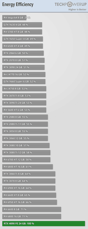

Maar deze gebruikt wel veel stroom...of valt het opzich wel mee qua energie kosten in vergelijking met een 3090 of 6900 xt?
Afbeeldingslocatie: https://tweakers.net/i/FktIqVCdsZQ3pZ9teSxWjg7AtWg=/x800/filters:strip_exif()/f/image/lxbLbemNUobKRbbUyqVB9van.png?f=fotoalbum_large

Ja daar komt de 3090ti toch niet heel goed uit.
