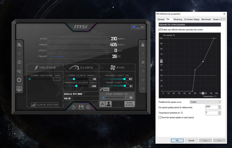

Vraagje, ik wil een custom fan profiel voor mijn MSI RTX 3080 Gaming X Trio instellen dat de fans iets harder draaien dan stock, ik hoor ze stock praktisch toch niet dus wil ze graag iets harder laten draaien zodat de temperatuur lager blijft.
Als ik alleen een custom fanprofiel instel in MSI Afterburner lijkt het erop dat die 0 RPM mode niet meer werkt, ook al zet ik de fanspeed op 0% t/m 55 graden in Afterburner, zie ook:
Afbeeldingslocatie: https://tweakers.net/i/opoDKHyiaUkvHUYISHKyaVOppIE=/800x/filters:strip_exif()/f/image/y4xeerkRICYYnI664VgUgBFA.png?f=fotoalbum_large
Kaart is 26 graden maar de fan draait op 35%. Zet ik het custom profiel weer uit, dan gaat de fan netjes weer naar 0 %.
Moet er wel bij zeggen dat ik met 35% fanspeed de kaart ook helemaal niet hoor, maar als het kan heb ik de fan liever toch uit.
Iemand een idee of het uberhaupt mogelijk is om de 0 RPM mode te blijven gebruiken ook met een custom fanprofiel?

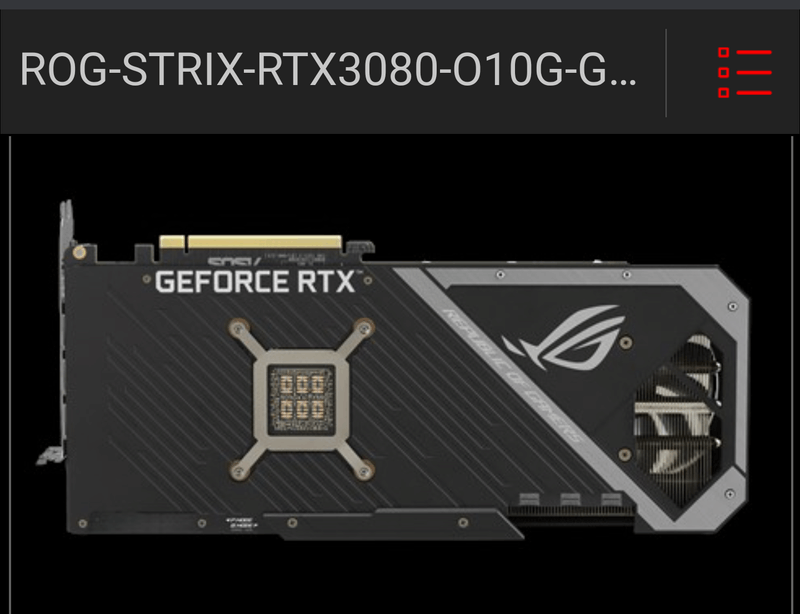

Ja idd sommige zelfs:
oow lol only asus has all 6 mlcc so rest is crap.. 8)7

Het schijnt zo te zijn dat ze dit express hebben gedaan. Veel reviewers hebben betere kaarten gekregen met meer MLCC's er op. Terwijl mensen die de kaarten bestellen vaak 6 POSCAPS er op hebben zitten.
Vandaar dat de ASUS ROG STRIX OC als enige kaart een default boostclock heeft van een whopping 1900+ mhz. Daar zitten namelijk 6 MLCC's op. Grote kans dat ze dit op elke ROG STRIX OC hebben om de hoge OC te kunnen behalen. Dan is het de meerprijs zeker waard.
Alle andere kaarten lijken nu hooguit 2 MLCC's te hebben of 6 POSCAPS.
Blij dat ik nog geen kaart heb kunnen bemachtigen bij launch. Als ik er eentje koop gaat het minimaal een ROG STIX OC worden. Maar goed, even afwachten hoe het allemaal uit gaat pakken de komende maanden.
UPDATE: op de ASUS ROG STRIX product pagina staat een plaatje met 6 POSCAPS 8)7

Asus product pagina.
Afbeeldingslocatie: https://tweakers.net/i/ildNostzoJdofZEUXpxH-HJUX4g=/800x/filters:strip_exif()/f/image/vCP5OPtrBQACUWXY7BEIZ1Dr.png?f=fotoalbum_large
[ Voor 3% gewijzigd door khodamn op 26-09-2020 12:16 ]

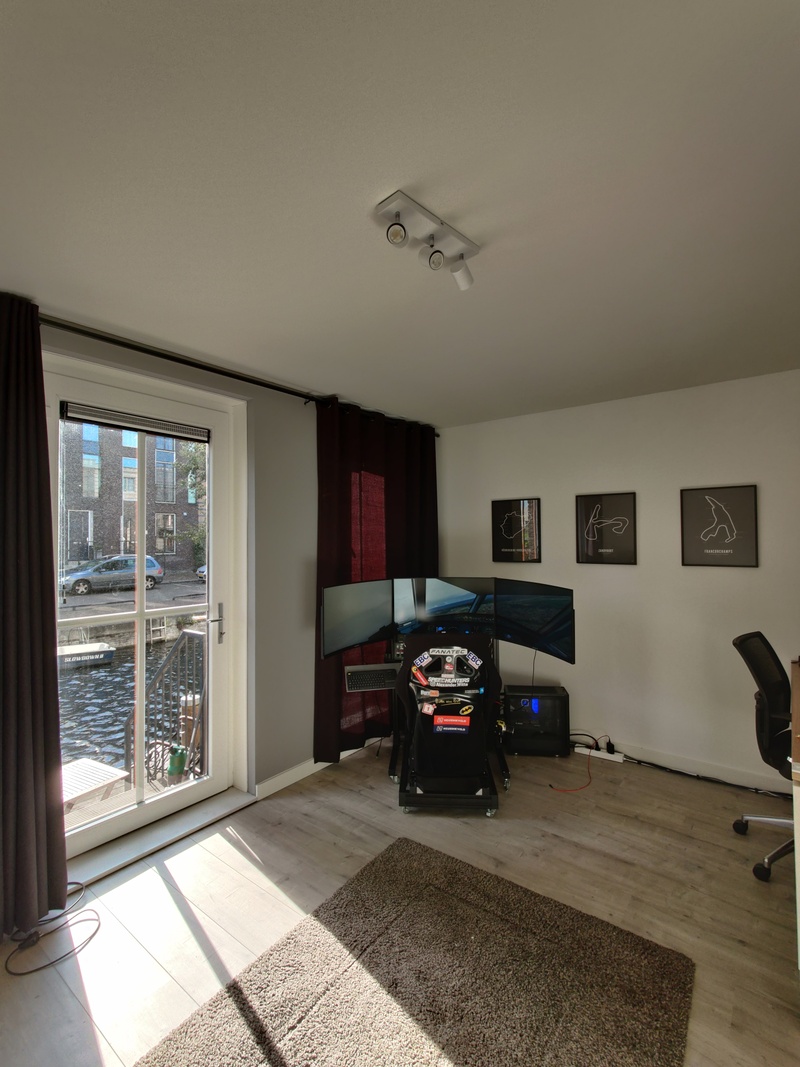

Ik draai 7680*1440 = 11059200 pixels in Asseto Corsa Compitizione. Op ruim 60FPS, dit is al zwaarder dan 4k = 3840*2160 = 8294400 pixels.

Pwoaaa, heb je een foto van die setup? :)

Mijn nieuwe onderkomen sinds een maand of 3, eindelijk ruimte voor grote mensen speelgoed.
Afbeeldingslocatie: https://tweakers.net/i/uP9rwsa2HI4HODVguPMTWRxs4ho=/800x/filters:strip_icc():strip_exif()/f/image/9KfThdqSu1ICudOMH0X9dyv7.jpg?f=fotoalbum_large
