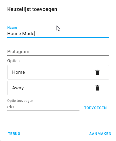

Kan iemand mij een linkje geven waar uitgelegd wordt hoe je een home modus kunt maken?
Ik heb al wel een aantal helpers gemaakt, en die kunnen al wel getoggled worden, maar wil dat er maar 1 actief is.
Wat is de beste manier hiervoor?
Afbeeldingslocatie: https://tweakers.net/i/w30PNi7DbAXUhRJv-XDwJveu1w8=/800x/filters:strip_exif()/f/image/d0zwMDNtzAPlQtpQX1Dvqdk0.png?f=fotoalbum_large

Jerry_bboy schreef op dinsdag 22 december 2020 @ 11:09:
Ik weet niet welke helpers je hebt, maar ik zou er een input_select van maken met deze 6 waardes, en de buttons de juiste waarde laten kiezen dmv tap-action: call-service te laten doen: https://www.home-assistant.io/lovelace/actions/#tap-action en https://www.home-assistan...lect/#automation-examples
Ze zijn dan altijd uniek ten opzichte van elkaar.

Hmmbob schreef op dinsdag 22 december 2020 @ 11:17:
Thanks het aanmaken van de input_select was zo gemaakt.
Maar welke service gebruik je dan?
input_select.select_option ?
Met daaronder dan de optie?
  • Hmmbob
  • Laatst online: 02-09 13:55
Jerry_bboy schreef op dinsdag 22 december 2020 @ 12:03:
Jep, zie het eerste voorbeeld in de 2e link van mijn post: "Who Cooks" -> "Paulus". De rest van de voorbeelden daar zijn niet relevant voor je.

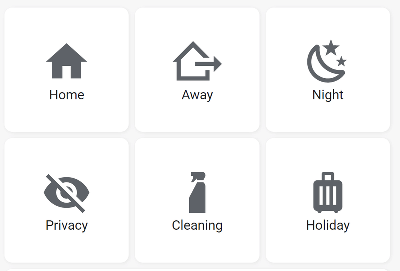

  • Jerry_bboy
  • Laatst online: 30-08 16:48
Bedankt voor alle hulp en informatie zover.
Ik heb de input select gemaakt met de volgende volgende 6 opties :
- input_boolean.home
- input_boolean.away
- input_boolean.night
- input_boolean.privacy
- input_boolean.cleaning
- input_boolean.holiday
Vervolgens heb ik in een grid 6 buttons aangemaakt en kies ik tap action : call service
YAML:
type: button
tap_action:
  service: input_select.select_option
  option: input_boolean.night
entity: input_boolean.night
Kan ik nu juiste modus kiezen met de buttons, of moet ik hier een automation aankoppelen?
Want als ik het doe zoals hierboven krijg ik de volgende foutmelding.
Failed to call service input_select/select_option. required key not provided @ data['option']
  • Hmmbob
Jerry_bboy schreef op dinsdag 22 december 2020 @ 13:23:
YAML:
type: button
tap_action:
Je hebt nu een input_select gemaakt die 6 input_boolean options bevat. Die booleans heb je in het geheel niet nodig, je hebt alleen de input_select nodig.
YAML:
input_select:
  house_mode:
    options:
      - home
      - away
      - night
      - privacy
      - cleaning
      - holiday
    initial: home
Die foutmelding geeft aan dat hij een waarde nodig heeft die je nog niet mee geeft. Probeer eens met:
YAML:
type: button
tap_action:
  service_data:
    option: night
    entity_id: input_select.house_mode
En alles wat je aan de hand van deze input_select wil automatiseren, kan je bijvoorbeeld op deze manier doen:
YAML:
- id: house_mode_automation
  alias: "House Mode"
  initial_state: true
  trigger:
    - platform: state
      to: home
  action:
[ Voor 9% gewijzigd door Hmmbob op 22-12-2020 13:36 ]

Hmmbob schreef op dinsdag 22 december 2020 @ 13:33:
YAML:
input_select:
  house_mode:
    options:
      - home
      - away
      - night
      - privacy
      - cleaning
      - holiday
    initial: home
En de input select kun je via de GUI toevoegen onder Helpers. Afbeeldingslocatie: https://tweakers.net/i/bI1SDkltBS1hxUyHMcahewwl7yk=/full-fit-in/4000x4000/filters:no_upscale():fill(white):strip_exif()/f/image/VzzQoG6EeWkiE90iDwHjYiFa.png?f=user_large

Wat ik bedoel is dat ik de volgende knoppen heb gemaakt aan de hand van de input select.
Als ik vervolgens op 1 van die 6 knoppen druk activeert die netjes de modus wat ik kan zien in het logboek.
Alleen zou ik graag de geselecteerde knop van kleur willen laten veranderen. Maar terwijl ik dit typ heb ik misschien al wat bedacht. Maar hoor graag iemand zijn oplossing, ondertussen ga ik zelf even zoeken naar customize.yaml

Jerry_bboy schreef op dinsdag 22 december 2020 @ 15:04:
Geen idee hoe je de knoppen hebt gemaakt en van welk type ze zijn, maar bijvoorbeeld met glance cards kun je de optie "state_color" meegeven, die in jouw voorbeeld dan de actieve scene van kleur verandert.
https://www.home-assistant.io/lovelace/glance/
Hangt af van welke 'knoppen' jij hebt. Welke card gebruik je? Sommige ondersteunen native ' state color', anderen kun je het met 'style' customizen. Dat ga je met customize.yaml niet (bevredigend) oplossen.

@Rianata @Koepert de knoppen zijn gemaakt aan de hand van de volgende input select :
YAML:
input_select:
  house_mode:
    options:
      - home
      - away
      - night
      - privacy
      - cleaning
      - holiday
    initial: home
Dit heb ik vervolgens in een gridcard geplaatst
YAML:
24
25
26
27
28
29
30
31
32
33
34
35
36
37
38
39
40
41
42
43
44
45
46
47
48
49
50
51
52
53
54
55
56
57
58
59
60
61
62
63
64
65
66
67
68
69
type: grid
cards:
  - type: button
    tap_action:
      service_data:
        option: home
    icon: 'mdi:home'
    show_state: false
    entity: input_boolean.home
    show_icon: true
  - type: button
    tap_action:
      service_data:
        option: away
    icon: 'mdi:home-export-outline'
    show_state: false
    entity: input_boolean.away
  - type: button
    tap_action:
      service_data:
        option: night
    icon: 'mdi:weather-night'
    show_state: false
  - type: button
    tap_action:
      service_data:
        option: privacy
    icon: 'mdi:eye-off'
    show_state: false
    entity: input_boolean.privacy
  - type: button
    tap_action:
      service_data:
        option: cleaning
    icon: 'mdi:spray-bottle'
    show_state: false
    entity: input_boolean.cleaning
  - type: button
    tap_action:
      service_data:
        option: holiday
    icon: 'mdi:bag-suitcase-outline'
    show_state: false
    entity: input_boolean.holiday
met een glance card gaat dit dus waarschijnlijk niet werken.

Als je de documentatie erbij pakt ( https://www.home-assistant.io/lovelace/button/ ) dan kun je het waarschijnlijk zelf wel oplossen...
Atari 16/32bit | Volvo EX40 Twin Motor (MY26), 19" All Season
  • Septillion
  • Laatst online: 02-09 14:05
Met alleen de input_select is het native volgens mij niet mogelijk. Dan zal je de input_booleans erbij moeten gebruiken. Maar zou wel moeten kunnen met custom:button-card. Weet alleen niet wat de waarde voor de aan-kleur is.

Septillion schreef op dinsdag 22 december 2020 @ 15:23:
Thanks heb custom:button-card geinstalleerd, en kan daar wel andere kleuren aan de iconen geven.
Alleen denk ik dat hij de input_select ziet als de button, en dat ik de input_booleans niet kan gebruiken om de status te veranderen.

Iemand hier toevallig een soortgelijke setup met knoppen om een home status of scenario aan te geven?

@Jerry_bboy Je knoppen "kleuren mee" met de status van je input_booleans (die je in je lovelace nog steeds aan de knop gekoppeld hebt). Je kan dus een automation maken die aan de hand van de input select de juiste input-boolean schakelt (en de rest uit zet).
Maar..... Het hele idee van de input_select was juist dat je van die input_booleans af kon en enkel de input_select gebruikt voor je automatiseringen en front-end. Dat laatste zou met de custom:button-card moeten kunnen, al ben ik zelf nog even aan het uitzoeken hoe precies.

@Hmmbob Thanks, ik zocht een manier om het zonder automations te moeten doen. Maar zag dit inderdaad als een laatste optie. Heb inderdaad nu ook de input_booleans erin staan om dat ik aan het testen was of hij op basis daarvan wellicht van kleur zou veranderen. Maar helaas was dat niet de situatie. Heb het nu even getest om de input_booleans los er naast te zetten als schakelaar. En als ik die schakel dan verandert de kleur van de knoppen wel. Dus ik denk dat ik straks maar eens een aantal automations ga maken.
  • Septillion
Inderdaad wat @Hmmbob als laatste zegt. Idee was juist om van de (mogelijk tegenstrijdige) bools af te komen. Het kan dus met een custon button card en het 'state' atribute direct op een input select. Ik krijg het wel voor elkaar om de knop geel te maken maar weet niet of er ook een kleurcode is voor de aan kleur uit het thema.

Jerry_bboy schreef op dinsdag 22 december 2020 @ 16:00:
Zonder de input-booleans kan je het ook nog steeds zonder automation af. Althans, je hoef die input_booleans dan niet meer te schakelen. Je kan je verlichting oid gewoon triggeren op basis van de input_select (en een choose: action, als je het mij vraagt).

  • Jerry_bboy
Hmmbob schreef op dinsdag 22 december 2020 @ 16:30:
Die zitten in je theme. Ik zag in de custom button-card docs het volgende:
Dus daar kunnen we lekker mee spelen.
Thanks @Septillion @Hmmbob , ben al weer een stukje verder met jullie code's. De bovenste knoppen activeren nu de verschillende home modes, en de onderste knop kleurt blauw wanneer ik home selecteer.
Iemand tips hoe ik die kan combineren zodat ik duidelijk zie welke home mode geactiveerd is?
Afbeeldingslocatie: https://tweakers.net/i/bdUswSYktKt_xbUfrrJanCWj1XQ=/232x232/filters:strip_exif()/f/image/dNhjHs1nomTpx0aF5yZwLJG3.png?f=fotoalbum_tileAfbeeldingslocatie: https://tweakers.net/i/0azrEILi9z-qPJ0t2zejLg7ePeE=/232x232/filters:strip_exif()/f/image/20NAZpzMxmXrQq0UBG2TgoM5.png?f=fotoalbum_tile
YAML:
24
25
26
27
28
29
30
31
32
33
34
35
36
37
38
39
40
41
42
43
44
45
46
47
48
49
50
51
52
53
54
55
56
57
58
59
60
61
62
63
64
65
66
type: grid
cards:
  - type: button
    tap_action:
      service_data:
        option: home
    icon: 'mdi:home'
    show_state: false
    show_icon: true
  - type: button
    tap_action:
      service_data:
        option: away
    show_state: false
  - type: button
    tap_action:
      service_data:
        option: night
    show_state: false
  - type: button
    tap_action:
      service_data:
        option: privacy
    icon: 'mdi:eye-off'
    show_state: false
  - type: button
    tap_action:
      service_data:
        option: cleaning
    show_state: false
  - type: button
    tap_action:
      service_data:
        option: holiday
    show_state: false
YAML:
type: 'custom:button-card'
entity: input_select.house_mode
state:
  - value: home
    color: var(--primary-color)
tap_action:
  service_data:
    option: home
  • Septillion

@Jerry_bboy Gewoon al je input_booleans verwijdren en wisselen naar custom:button-card. En dan misschien '--state-icon-active-color' omdat het geel toch iets meet LoveLace standaard is.
Kom je uit op:
YAML:
24
25
26
27
28
29
30
31
32
33
34
35
36
37
38
39
40
41
42
43
44
45
46
47
48
49
50
51
52
53
54
55
56
57
58
59
60
61
62
63
64
65
66
67
68
69
70
71
72
73
74
75
76
77
78
79
80
type: grid
cards:
  - type: 'custom:button-card'
    tap_action:
      service_data:
        option: home
    icon: 'mdi:home'
    state:
      - value: home
        color: var(--state-icon-active-color)
    tap_action:
      service_data:
        option: away
    state:
      - value: away
    tap_action:
      service_data:
        option: night
    state:
      - value: night
    tap_action:
      service_data:
        option: privacy
    icon: 'mdi:eye-off'
    state:
      - value: privacy
    tap_action:
      service_data:
        option: cleaning
    state:
      - value: cleaning
    tap_action:
      service_data:
        option: holiday
    state:
      - value: holiday
  • Jerry_bboy
@Septillion HELD ! top man, werkt inderdaad. Ik was al een eindje op weg. had waarschijnlijk nog wel paar uur nodig gehad om het volledig te maken.
Kan ik eindelijk rustig slapen straks *O*
