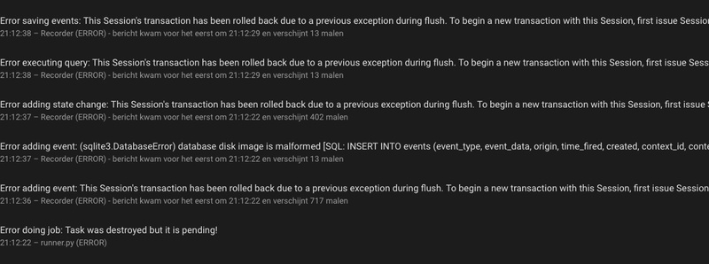

  • Laatst online: 23-10 13:41
Vraagje, door dat gedoe met Afvalwijzer ben ik afgelopen week helemaal opnieuw begonnen (had toen nog niet door waar het aan lag, las ik zaterdag pas :)).
Ik had een NUC met Windows en Virtualbox. Werkte best redelijk maar af en toe crashte hij toch.
Dus nu een NUC met Proxmox, met HA werkt tot nu toe top. Kan alleen nog niet ontdekken hoe ik BT aan de gang krijg. DeCONZ USB stick is wel gelukt.
Goed, op zich werkt alles weer behalve Afvalwijzer maar dat komt nog wel een keer. Vraag is ik heb een Snapshot teruggezet maar na 24 uur heb ik nog steeds geen geschiedenis van mijn temperatuur sensoren of KWH meters eigenlijk heb ik helemaal geen geschiedenis meer. Hoe kan dat?
Logbook werkt ook niet.
In ander logboek zie ik allemaal errors met Recorder dus klopt wel.
Afbeeldingslocatie: https://tweakers.net/i/tM6MnzabDjU3hbjQ-O0nmInoKHQ=/800x/filters:strip_icc():strip_exif()/f/image/SUEHYjfviKDhYBprNtSpcjwQ.jpg?f=fotoalbum_large
[ Voor 26% gewijzigd door RoTeK70 op 13-09-2020 21:15 ]
  • larsiey
  • Laatst online: 22:36
RoTeK70 schreef op zondag 13 september 2020 @ 20:49:
Je database ff verwijderen? Dan maakt HA weer een nieuwe aan.
larsiey schreef op zondag 13 september 2020 @ 21:22:
Top, dat lost het volgens mij inderdaad op!
Bedankt

Hikvision HCSA, Paxton, Siemens, Raspberry Pi
  • Hmmbob
  • Laatst online: 20:21
Hmmbob
Ik zou je camera's en de hikvision integratie tijdelijk uit zetten (commenten in je YAML dmv #), en dan nog eens kijken hoe lang een reboot duurt. Dan stap voor stap enablen?
  • RedPas
  • Laatst online: 04-11 10:27
Zal ik eens proberen.
Hou jullie op de hoogte
Edit.Om 11u52 laten herstarten, om 12u10 nog niet online
Edit 2 12u12 online.... das 20 minuten 8)7 8)7 |:(
[ Voor 59% gewijzigd door RedPas op 14-09-2020 12:13 ]
  • Hmmbob
Hmmbob
Da's echt bizar lang inderdaad. Normaal zou HA waarschuwingen moeten geven als de startup te lang duurt. Is je log leeg?
  • Koepert
  • Laatst online: 19:19
Koepert
Die target temp uit je config.. heb ik geen verstand van. Maar klopt die indentation ?
  • RedPas
Logboek was vroeger leeg, nu krijg ik dit:
Error while setting up caldav platform for calendar
12:11:53 – Kalender (ERROR)
Waiting on integrations to complete setup: recorder
12:11:25 – bootstrap.py (WARNING) - bericht kwam voor het eerst om 11:54:24 en verschijnt 18 malen
Setup of recorder is taking over 10 seconds.
11:53:35 – /usr/local/lib/python3.8/asyncio/events.py (WARNING)
2020-09-14 11:53:24 WARNING (SyncWorker_0) [homeassistant.util.yaml.loader] YAML file /config/configuration.yaml contains duplicate key "automation". Check lines 8 and 317
2020-09-14 11:53:35 WARNING (MainThread) [homeassistant.setup] Setup of recorder is taking over 10 seconds.
2020-09-14 11:54:24 WARNING (MainThread) [homeassistant.bootstrap] Waiting on integrations to complete setup: recorder
2020-09-14 11:55:25 WARNING (MainThread) [homeassistant.bootstrap] Waiting on integrations to complete setup: recorder
2020-09-14 11:56:25 WARNING (MainThread) [homeassistant.bootstrap] Waiting on integrations to complete setup: recorder
2020-09-14 11:57:25 WARNING (MainThread) [homeassistant.bootstrap] Waiting on integrations to complete setup: recorder
2020-09-14 11:58:25 WARNING (MainThread) [homeassistant.bootstrap] Waiting on integrations to complete setup: recorder
2020-09-14 11:59:25 WARNING (MainThread) [homeassistant.bootstrap] Waiting on integrations to complete setup: recorder
2020-09-14 12:00:25 WARNING (MainThread) [homeassistant.bootstrap] Waiting on integrations to complete setup: recorder
2020-09-14 12:01:25 WARNING (MainThread) [homeassistant.bootstrap] Waiting on integrations to complete setup: recorder
2020-09-14 12:02:25 WARNING (MainThread) [homeassistant.bootstrap] Waiting on integrations to complete setup: recorder
2020-09-14 12:03:25 WARNING (MainThread) [homeassistant.bootstrap] Waiting on integrations to complete setup: recorder
2020-09-14 12:04:25 WARNING (MainThread) [homeassistant.bootstrap] Waiting on integrations to complete setup: recorder

RedPas schreef op maandag 14 september 2020 @ 13:18:

Zal maar es gaan zoeken vanwaar die recorder komt?
Dit moet je sowieso even fixen:
Dit kun je doen door die 2 losse automations aan het einde in je automations.yaml bestand te zetten
Darnaast klopt je login voor icloud niet:
caldav.lib.error.AuthorizationError: AuthorizationError at 'https://caldav.icloud.com/', reason 'Unauthorized'
Dat stukje met target_temp klopt ook niet, ik denk dat het een input_number moet zijn, denk dat je die regel per ongeluk weggehaald hebt:

Als je dit allemaal aangespat hebt en die recorder entries nog steeds in de log blijven staan, dan kun je inderdaad de database verwijderen en opnieuw opstatrten, je raakt dan wel je history kwijt. Als je dat niet wilt, zou je de database ook kunnen renamen ipv verwijderen

Als HA blijft wachten op recorder heb je waarschijnlijk entiteiten ge-include danwel ge-exclude in je recorder.yaml welke niet meer bestaan of bijvoorbeeld hernoemd zijn.

@larsiey Hoe doe je dit het simpelst?
Vergeef me mijn onwetendheid, maar ik ben nog een echte noob op vlak van HA.
Ik gebruik eigenlijk Pimatic, maar omwille van een mooiere UI, een steeds groter worden systeem, wil ik wel es de overstap wagen.
@golles Login van icloud klopt idd niet, deze word aangepast.
Heb nu es alles daarvan verwijderd uit config, automations is ook terug leeg.
HA laten herstarten, wacht nu al weer 18 minuten...
ik heb geen recorder.yaml staan?

@RedPas Heb je Samba geïnstalleerd? Zodat je gemakkelijk bij de bestanden in HA kan?
Als het goed is zie je "home-assistant_v2.db" ofziets staan. Deze gewoon verwijderen en dan HA opnieuw opstarten.

@larsiey
Ja maar om een of andere reden niet te benaderen. Zelfs niet via Putty, WinSCP, ...
Als ik HA op een raspberry draai dan werkt samba naar behoren
Heb samba verwijderd, config gestript tot enkel mqtt
Nog altijd een 16min.
  • Hmmbob
Hmmbob
Nee, die is onderdeel van de default_config (via de default logbook integratie), en slaat de DB lokaal op in de config map.
Ik denk dat het verwijderen van de DB misschien wel eens kan helpen.
Dat gaat niet verbeteren tot de problemen met recorder voorbij zijn.
@RedPas Probeer eens de db te verwijderen, en/of controleer de maprechten eens.

  • JayOne
  • Laatst online: 28-09 15:07
Hmmbob schreef op maandag 14 september 2020 @ 15:06:
Nee, die is onderdeel van de default_config, en slaat de DB lokaal op in de config map.
Weet je dat zeker? Staat hier niet tussen.
What's the speed of dark?
  • Hmmbob
Hmmbob
Ik deed net een ninja-edit dat hij geladen wordt door logbook als dependency: https://github.com/home-a...nts/logbook/manifest.json
[ Voor 15% gewijzigd door Hmmbob op 14-09-2020 15:13 ]
  • RedPas
Ok voorruitgang,
recorder: in config gezet, laten opnieuw opstarten
dan zag ik home-assistant_v2.db staan in config map, deze verwijderd en laten opnieuw opstarten
In 2 minuten was HA terug online :)
dan recorder: er weer uit, en laten opnieuw opstarten
En nu duurd het nog geen minuut!!
Alvast bedankt aan allen, ik zal mijn config terug compleet maken en nog veel lezen en genieten van jullie mooie setups.
Heb nu mijn config terug gezet zoals ervoor,
@larsiey Samba terug geinstalleerd, en werkt nu ook 8)7
Herstarten onder de minuut nu _/-\o_
[ Voor 15% gewijzigd door RedPas op 14-09-2020 16:00 ]

  • Hmmbob
Hmmbob
Top. Het is soms even zoeken, maar ik ben blij dat we met de logs op zich vrij snel helder hadden wat het issue was.
