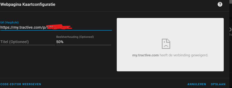

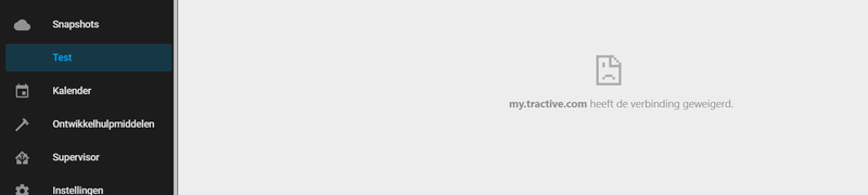

Ik heb een vraagje over de kaart binnen homeassistant.
Ik ben opzoek naar een gps systeem voor onze 2 katten, ik zit te kijken naar https://tractive.com/nl/
Een collega van mij gebruikt dit en is erg tevreden.
Er is geen integratie met tractive o.i.d. binnen homeassistant helaas. Maar het is wel mogelijk om een URL te krijgen en daarmee een kaart te zien waar de tracker zich bevind zoiets als: https://my.tractive.com/p/xxxxxxxx
Kan ik in de kaart hier iets mee, of moet ik een losse integratie hebben?

ajaxalex schreef op donderdag 20 augustus 2020 @ 10:09:
Wellicht dat je 'm als iframe kunt inladen?
  • Yukkie
  • Laatst online: 18:23
Yukkie
Vorsprung Durch Technik
@ajaxalex Ik ken het systeem niet (ik heb ook geen huisdier :+ ) maar hebben ze niet een api oid, waarmee je via een URL de GPS coordinaten kunt opvragen? Je zou dan bijvoorbeeld icm Node-Red en een MQTT JSON device tracker de locatie van je katten in HA kunnen weergeven.

Yukkie schreef op donderdag 20 augustus 2020 @ 11:37:
Ik heb ze even gemaild, ik kan er niks over vinden namelijk.
sOid schreef op donderdag 20 augustus 2020 @ 10:25:
Ik krijg de melding dat de website wordt geweigerd, ook als ik https://google.com gebruik.
Afbeeldingslocatie: https://tweakers.net/i/N0h7VUr829JUzQZN8VrAlNe0XwQ=/800x/filters:strip_exif()/f/image/uEuPtP0vnU0irVQbUkzaRiXw.png?f=fotoalbum_large
Afbeeldingslocatie: https://tweakers.net/i/48Q6j5nOTGk7CEA_kudMBQCqhMs=/800x/filters:strip_exif()/f/image/TnOctnzNMPOz6eJOKIkS5Ld3.png?f=fotoalbum_large
[ Voor 28% gewijzigd door ajaxalex op 20-08-2020 12:18 ]

  • sOid
sOid
MdBruin schreef op donderdag 20 augustus 2020 @ 12:09:
@sOid Een firmware update van een lamp zal waarschijnlijk nu heel veel verbetering geven, een rolgordijn van Ikea misschien weer wel. Al is het al snel van waarom updaten als het goed werkt. Ik ga me maar eens inlezen hoe het werkt met de zigbee stick (al zie ik nog wel behoorlijk wat voorbeelden waarin toch voor een hub is gekozen in het show je ha topic).
Zou kunnen, al is een rolgordijn natuurlijk ook maar een motortje.
Foutje in je post trouwens, je bedoelt 'niet' ipv 'nu' ;)
ajaxalex schreef op donderdag 20 augustus 2020 @ 12:11:
Zie je iets in je logs staan?

  • ajaxalex
  • Registratie: Juli 2015
  • Laatst online: 15:25
sOid schreef op donderdag 20 augustus 2020 @ 12:17:
Ik heb indd ook alleen maar hue-lampen. Ook nog oude, zonder bluetooth. Maar ik heb nooit echt de noodzaak gezien ze te upgraden. Doet wat het moet doen. Dank voor de tip trouwens, want ik had nog niet beseft dat je ze wel via bluetooth makkelijk kunt upgraden. Wellicht komt het nog 's van pas!
Helaas niet. Heb wel mijn post aangepast met 2 screenshots erbij.

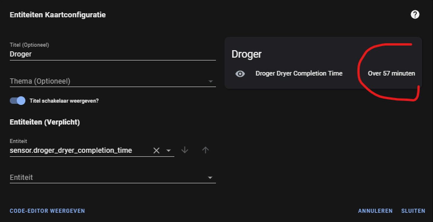

Weet iemand of het mogelijk is een entity card zo te maken dat je alleen waarde ziet en niet de titel en entity ID?
Ik zou graag een card hebben die alleen dit rood omcirkelde deel laat zien:
Afbeeldingslocatie: https://tweakers.net/i/0xjgMEl9zJBi7MsFJgUODBQIZ9Q=/full-fit-in/4000x4000/filters:no_upscale():fill(white):strip_exif()/f/image/AH7661Iuz4tfUxTx7fzK7LBf.png?f=user_large
Ik kan ook alleen de entity waarde laten zien (zie image hieronder) maar daar is geen touw aan vast te knopen, moet ik templates maken, correctie doen op tijd want lijkt uur achter te lopen enz enz. plus de default entity card laat het uitstekend zien dus waarom niet die aanpassen?
Afbeeldingslocatie: https://tweakers.net/i/a_nxwUBIRLOGydf_LueiaG7zIoc=/full-fit-in/4000x4000/filters:no_upscale():fill(white):strip_exif()/f/image/cUTLRUFH72iFqyeJNED1FmMD.png?f=user_large

@schumi2004 Deze kaart wellicht?
https://github.com/custom-cards/state-element
De oplossing hieronder van @Erik80 is veel netter (want native aanwezig) inderdaad!

Of deze:
YAML:
type: markdown
content: >-
  {{states.sensor.shenzhen_neo_electronics_co_ltd_battery_powered_pir_sensor_v2_temperature.state}}

@Byron010 Beetje late reactie, moet ook nog beetje gewerkt worden :+ . Zoals aangegeven dus ook wel geflashed in NL te koop. Maar als je een beetje elektronica niet uit de weg gaat is hij ook te flashen met een Pi of een ESP.
@MdBruin Naast het niet met de buitenwereld praten ben je ook niet overgeleverd aan de fabrikant als het gaat om integratie mogelijkheden. En zoals gezegd, geen beperking in merken. Ook nieuwe devices zijn met een beetje werk en hulp van de ontwikkelaar snel te integreren. En zelfs home made apparaten kan je integreren.
@Erik80 Zou ik wel de state() versie gebruiken zoals aangeraden.
@schumi2004 Je zou gewoon kunnen toevoegen:
    icon: " "
  • Hmmbob

  • schumi2004
  • Laatst online: 16:09
lolgast schreef op donderdag 20 augustus 2020 @ 14:28:
Nog niet aan toegekomen maar ben bang dat deze net zoals de voorgestelde suggestie van @Hmmbob me die niet leesbare tekst laat zien.
Tot nu lijkt de oplossing van @Septillion nog het beste te werken hoopte alleen nog iets met allignment te kunnen doen, wil er namelijk 1 voor de wasmachine en 1 voor de droger naast elkaar hebben, maar ben nog aan spelen met voorgestelde opties ;)
Sowieso bedankt voor de tips iedereen ;)
