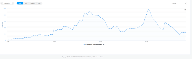

  • computerjunky
  • Laatst online: 15-10 14:41
Als je Growatt data via de website ophaalt werkt het ook niet direct. De site redirect na inlog naar : https://server.growatt.com/indexbC
Haal je de laatste "bC" achter index er vanaf werkt het wel weer. Misschien gaat daar ook iets fout bij het data ophalen van Growatt? Het is overigens niet de eerste keer dat dit gebeurt dit jaar... Die link is al meerdere keren slecht geweest.
@HomeWizard_NL Misschien kunnen jullie hier iets mee. Geen idee hoe jullie systeem werkt maar gezien jullie gewoon inloggen om data op te halen kan het daar ergens fout gaan. Niet dat er direct wat aan te doen is.
Edit: lijkt erop dat de server ook weer overloaded is momenteel gezien de missende datapunten :
Afbeeldingslocatie: https://tweakers.net/i/aPFyiim7cC_TGcDJ3qes_J5I1AM=/800x/filters:strip_exif()/f/image/hou0zeysudwX2wH1BYUcRSnl.png?f=fotoalbum_large
De server en software blijft helaas toch wel een zwaktepunt bij Growatt. Voor zo'n groot bedrijf best onacceptabel maar heb geen illusie dat ze het ooit voor elkaar krijgen.

Geen enkel probleem hier. Dit lijkt iets anders dan langzame data. Dit lijkt (actief) inlog weigeren:
Afbeeldingslocatie: https://tweakers.net/i/0IdzQ3bYosJYijJ97YH949ycJcE=/x800/filters:strip_icc():strip_exif()/f/image/T4gQdv1AdEezUCnPvYEft26C.jpg?f=fotoalbum_large

Die Shinephone app deed het gisteren ook nog niet, vandaag wel opeens. Inloggen op de Growatt website werkt wel al de hele tijd. Probleem met speelt bij mij 5 dagen, sinds 28 september. Net als bij anderen als ik de comments bij https://updownradar.com/status/server.growatt.com mag geloven. Waarom de Shinephone app vandaag wel werkt en Homewizard nog steeds niet is nog een raadsel.
http://server-api.growatt.com/ geeft sowieso een vreemde melding als dat dezelfde API is waar Homewizard gebruik van maakt.
Morgen maar eens met Growatt bellen

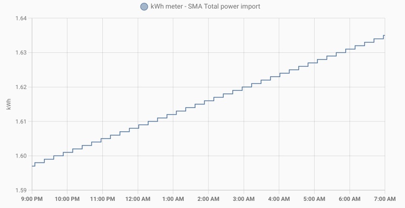

Ik heb twee omvormers, een SMA en een SolarEdge. Het verschil tussen de kwh meter en de omvormer is procentueel veel kleiner bij de SMA. Maar die lijkt niets te verbruiken bijvoorbeeld 's nachts. Op de SolarEdge heb ik eigenlijk een constant verbruik van enkele Watt terwijl de SMA 's nachts geen verbruik toont. Zou wel eens een verschil kunnen verklaren. Als de omvormer zelf een redelijk hoog verbruik heeft, zal die in de statistieken niet worden verrekend. Als een omvormer 2000Watt opbrengt en de omvormer verbruikt zelf 50Watt, dan zal de opbrengst, volgens de omvormer , 2000Watt zijn terwijl de kwh meter slechts 1950Watt zal meten. Hopelijk beetje duidelijk :+
Heb ook nog een Shelly EM die er al hing lang voor de kwh meter. Maar had zoiets van "dat kan toch niet dat een meting gebaseerd op een magnetisch veld echt betrouwbaar is". Die gedachte wrong gewoon in mijn hoofd. En moet zeggen dat ik toch aangenaam verrast was. Het verschil tussen de kwh meter en de EM is na een jaar minder dan 1kWh.

Kenhas schreef op woensdag 4 oktober 2023 @ 08:31:
Waaruit leidt jij af dat de SMA 's nachts niets verbruikt? Door de SMA zelf uit te lezen? Of uit een meter van HomeWizzard?
Achter mijn SMA omvormer (een STP 8.0) hangt namelijk een ABB B23 kWh meter, en die meet wel degelijk een (relatief hoog) standbyverbruik van zo'n 5W, wat trouwens ook in de datasheet van SMA staat.

  • Capt Waffles
  • Registratie: November 2022
Andrehj schreef op woensdag 4 oktober 2023 @ 09:23:
Hier deed de Sunny Boy 4.0 ongeveer ~4W sluipverbruik totdat ik het interne WiFi access point heb uitgeschakeld. Nu zie ik 0W op de HomeWizard kWh meter.
Belgisch Limburg | Mitsubishi Electric MSZ-LN35VG2 binnenunit + MUZ-LN35VG2 buitenunit | Diehl 4601S + 3850 Wp (22x Sunflower 175W ZO) | SMA Sunny Boy 4.0 + 7070 Wp (7x JinkoSolar 505W NO + 7x JinkoSolar 505W ZW)
  • Andrehj
Capt Waffles schreef op woensdag 4 oktober 2023 @ 11:11:
Bij mijn STP 8.0 staat zelfs de hele WiFi uit, maar nog steeds 5W. Kan het zijn dat je onder de minimale meetwaarde zit van je kWh meter?
  • Capt Waffles
Andrehj schreef op woensdag 4 oktober 2023 @ 11:16:
Mm, ja, lijkt inderdaad inderdaad onder het minimum te gaan. Als ik kijk naar Total Power Import de afgelopen nacht dan zie ik inderdaad toch een sluipverbruik van ongeveer 3,8W (uitgerekend met de curve) terwijl de Active Power 0W aangeeft (met 1 piekje net boven de 4W). Dan ligt het minimum dat de HW kWh meter toont dus ergens rond de 4W, da’s best hoog. Het omvormer WiFi access point uitschakelen heeft me dan van net boven de minimumweergave tot net eronder gebracht. De energy sockets zijn wat dat betreft veel gevoeliger dan, die geven makkelijk tot 0.5W actief vermogen weer.
Kan iemand verifiëren wat het minimum actief vermogen is dat de kWh meters weergeven?
Afbeeldingslocatie: https://tweakers.net/i/MXjZd4iJyAx3YqS5b5w-qEWcO2A=/800x/filters:strip_icc():strip_exif()/f/image/OYEO5GYqA2tjQfNQQx7TGcw5.jpg?f=fotoalbum_large
Afbeeldingslocatie: https://tweakers.net/i/yAOB3cU_tw5aMQipwdiMB2Csm70=/800x/filters:strip_icc():strip_exif()/f/image/O5pk3Mbg0c7dFqbDb9nkbLmS.jpg?f=fotoalbum_large
