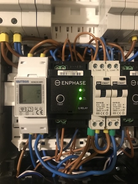

@marcel19 Ja zo gaat het. Volg het schema dat bij de meter zit. Heel eenvoudig:
Kabels van de zonnepanelen aan de ene kant (L-out en N-out!!) van de meter, nieuwe kabeltjes van de meter (L-in en N-in!!) naar de aardlekschakelaar/automaat waar de zonnepaneel-kabels eerst aan gemonteerd waren.
Voor die montage hoef je alleen de aardlekschakelaar van de zonnepanelen maar uit te schakelen.
L draad is bruin
N draad is blauw

  • marcel19
  • Laatst online: 11-10 19:50
@HomeWizard_NL
Wanneer zou ik de 3 fasen unit nemen?
Ik heb dan wel is waar 3 fasen in huis. maar wat heeft dat voor extra nut ten opzichte van de standaard P1 meter?

marcel19 schreef op woensdag 2 december 2020 @ 21:37:
@HomeWizard_NL
De p1 meter meet altijd je slimme meter, 3 of een fase hoofdaansluiting. Een 3 fase kwh meter gebruik je bijvoorbeeld om los een krachtstroom (3 fase) zonnepanelen installatie te meten, autolader of andere grootgebruiker. De toepassing is dus anders

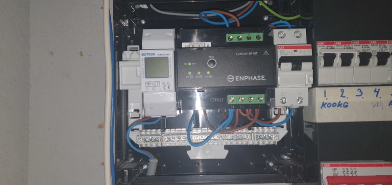

marcel19 schreef op woensdag 2 december 2020 @ 21:54:
ok top dan heb ik die dus niet nodig :)
Ga ik binnenkort de meter bestellen voor me zonnepanelen.
He enphase module lijkt in ons opzicht wel op een drie fase groep? Dan zou je wel een drie fase meter nodig hebben. (Mocht onze aanname kloppen)
  • marcel19
HomeWizard_NL schreef op woensdag 2 december 2020 @ 22:00:
He enohase module lijkt in ons opzicht wel op een drie fase groep? Dan zou je wel een drie fase meter nodig hebben. (Mocht onze aanname kloppen)
Voor zover ik weet is dat een 1 fase.
Ik heb wel een 3 fase groep in de meterkast zitten maar dat komt ook omdat ik Airco en een inductie kookplaat heb.
Airco zit op 1 face
inductie zit op 1 fase
de rest van het huis op de laatste fase.

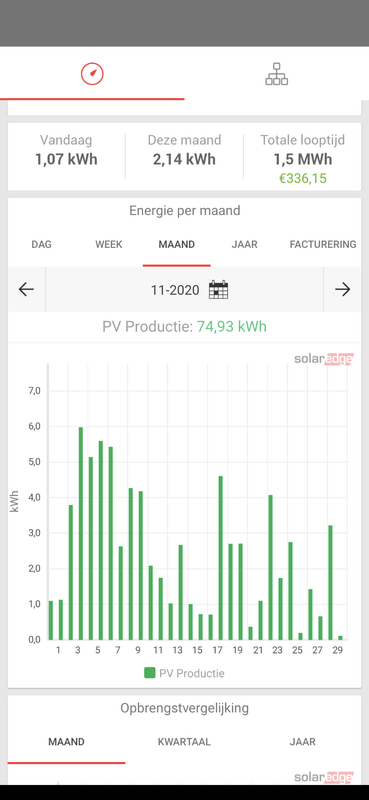

  • Hopjesvla79
Afbeeldingslocatie: https://tweakers.net/i/UpS4TJ4Ig6rBFLe-QXHE5PoSdho=/x800/filters:strip_exif()/f/image/IGpm67nhZTRKjXvMxyVv06kE.png?f=fotoalbum_large
Zo veel ruimte heb je in portrait niet nodig om een hele maand op dag niveau te laten zien. Zelfs niet met teruglevering en verbruik. Goed, het wordt inderdaad wel wat propperig dan om 2 staven/dag te laten zien.
Ik vind een maand weergave op dagniveau ook duidelijker dan op weekniveau. Maar goed, zo erg is het ook niet.

Hopjesvla79 schreef op vrijdag 4 december 2020 @ 14:18:
Je mist hier dat er nog steeds telefoons zijn die we moeten ondersteunen met schermen van 3.5'' (ja ze bestaan nog 8)7 )
en de afbeelding schetst inderdaad 1 bron. maar wat als we dingen gaan laten zien met 3 bronnen ;)? zoals bijvoorbeeld 3 fasen.

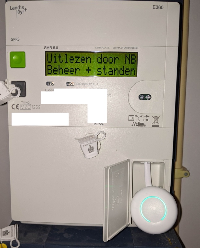

IJsbeer schreef op woensdag 2 december 2020 @ 16:39:
Ik heb dezeflde meter, doet hier prima zonder USB kabel :)
Als ik letterlijk de usb kabel los trek valt de p1 meter uit.
@HomeWizard_NL hebben jullie enig idee?

Ptrvb schreef op woensdag 2 december 2020 @ 21:19:
L draad is bruin
N draad is blauw
Ik heb voor de zekerheid even een foto gemaakt. Kun jij kijken of het dan zo moet:
De dikke grijze kabel links onderin is de kabel die van het dak af komt met de zonnepanelen.
Beide kabels moeten dus aan de rechterkant van de unit beide op de OUT aansluiting.
Dan vanuit de unit aan de linkerkant van IN naar de plek waar ik juist de kabels van de zonnepanelen vandaan heb?
Afbeeldingslocatie: https://tweakers.net/i/Y0eWD3T13y9jz_ByKIxnJm3C3ig=/800x/filters:strip_icc():strip_exif()/f/image/znxKj73hzjisT0f0xsn4BToY.jpg?f=fotoalbum_large
Afbeeldingslocatie: https://tweakers.net/i/maMCUdx_jxN0S66A-FEEga2_s0s=/x800/filters:strip_icc():strip_exif()/f/image/QfIMvheircWrKrzBNuY2YJNM.jpg?f=fotoalbum_large
  • BlakHawk
  • Laatst online: 09-01-2021
marcel19 schreef op maandag 7 december 2020 @ 19:11:

BlakHawk schreef op maandag 7 december 2020 @ 19:24:
Nee dat gaat verkeerd.
Onderin komt blauw erin van de zonnepanelen en de bruine vanuit de panelen moet boven links.
Linkerkant is IN
Rechterkant is OUT
Onderin is blauw
Bovenin is bruin.
Dan snap ik je eerste post niet:
"Kabels van de zonnepanelen aan de ene kant (L-out en N-out!!) van de meter, nieuwe kabeltjes van de meter (L-in en N-in!!) naar de aardlekschakelaar/automaat waar de zonnepaneel-kabels eerst aan gemonteerd waren."
Hierin zeg je dus dat de zonnepanelen allebei op OUT moeten.
En vanuit de IN nieuwe kabels naar de plek waar eerst de kabels zaten van de zonnepanelen.
Wat je nu zegt is:
is dat ze juist links moeten, maar dat is IN.
in de beschrijving staat ook: Fase kabel moet op aansluiting 1 en 3 dus links van de unit
En de lijn van de bron welke je wilt meten moet op 2 en 4 dus rechts van de unit.
Dus als ik het volgens de beschrijving goed snap:
Zonnepanelen draad gaat rechts Bruin onder en Blauw boven
Nieuwe draden links Bruin onder en Blauw boven naar de plek waar eerst de draden van de zonnepanelen zaten.
De draden van de zonnepanelen zijn trouwens de blauwe en bruine welke bovenin die enphase zitten.
Ik dacht dat het die grijze kabel van linksonder was, maar dat is van een unit die eronder hangt.

marcel19 schreef op maandag 7 december 2020 @ 17:37:

marcel19 schreef op maandag 7 december 2020 @ 19:46:
Wat je nu zegt is:
Even zonder dollen, links is inderdaad in en rechts is uit. echter bij zonnepanelen, omdat deze stroom terug leveren sluit je deze aan op de UIT. Links zit dus je 230v aansluiting en rechts de zonnepanelen.
Wat je nu zegt is:
Nee, bruin/fase altijd boven, blauw/nul altijd onder. Rechts zonnepanelen, links richting stroomnet. Zo dus:

andriesvd schreef op maandag 7 december 2020 @ 20:18:
Heb je trouwens een 3-fase Q Relay gebruikt bij een 1-fase aansluiting?
Ik heb de installatie niet zelf gedaan maar de zonnepanelen installateur.
Maar als ik de kabels volg vanuit mijn zonnepanelen van het dak ( 2 draden bruin en blauw )
Dan moeten deze aan de rechterkant aangesloten worden. ( op de UIT )
Dan vanuit links ( op de IN ) moet ik weer 2 kabels ( bruin en blauw ) op de plek aansluiten waar origineel de zonnepanelen bekabeling zat toch?
Het is toch simpelweg ertussen plaatsen en meer niet?
En dan rekening houden met dat Bruin boven moet en blauw onder moet.

  • marcel19
HomeWizard_NL schreef op maandag 7 december 2020 @ 20:03:
Hoi Marcel, Dat de P1 meter uitvalt bij het verwijderen van de USB is een beveiliging mechanisme om niet zowel de stroom van de USB als de meter toe te laten. De stroom van de P1 word afgesloten zodra de P1 op usb wordt verbonden, zodat verzekerd kan worden dat de P1 meter vanaf dat moment op de USB werkt en niet op de slimme meter voorziening. De USB is dus niet ''hot swappable''.
Ok duidelijk. ik zie nu dat de P1 meter wel online is als ik e USB verwijder.
Maar dan brand het groene ring lampje niet..
Is het zo dat als hij stroom pakt via de slimme meter dat de ring niet groen oplicht?

marcel19 schreef op maandag 7 december 2020 @ 21:03:
De p1 meter zelf zou in alle gevallen groen moeten oplichten. Echter dien je de P1 meter even los te halen van de slimme meter en USB, en vervolgens terug te plaatsen in de meter. Dit werkt uiteraard wel alleen bij een SMR 5.0 meter.

marcel19 schreef op maandag 7 december 2020 @ 20:57:
Ja, het is simpelweg er tussen plaatsen, dat kan zoals je nu omschrijft. Dan plaats je de kWh meter tussen de zonnepanelen en de Q Relay.
Een andere optie (zo heb ik het gedaan) is de kWh meter plaatsen tussen de aardlekautomaat van de zonnepanelen (schakelaar rechts op jouw foto?) en de kabel richting de hoofdschakelaar (grijze kabel links op jouw foto?).
Dan wel (bij voorkeur altijd) eerst de hoofdschakelaar uitzetten. En bij twijfel door een professional laten doen.

  • marcel19
HomeWizard_NL schreef op maandag 7 december 2020 @ 21:18:
Helaas, ik heb de P1 meter los gemaakt en eruit gehaald.
Daarna terug in de slimme meter gestoken maar helaas zonder resultaat. 10 minuten zelfs gewacht maar er brand niks en hij geeft ook geen metingen door. Mijn meter is een SMR 5.0.
Hij doet het alleen bij het aansluiten van een usb kabel.

andriesvd schreef op maandag 7 december 2020 @ 21:40:

marcel19 schreef op maandag 7 december 2020 @ 22:08:

  • marcel19
HomeWizard_NL schreef op maandag 7 december 2020 @ 22:10:
2 opties, of je meter voldoet niet aan de 5v 250ma dsmr eis. Of de 5v aansluiting van je p1 heeft problemen (connector of aanhechting)
Ik heb de volgende meter: Landis + Gyr E360.
iemand anders hier heeft exact de zelfde meter. @IJsbeer en bij hem werkt het wel.
Dus ik denk dat er ook een 3de optie is, en dat deze P1 meter defect is op de P1 stekker?

Pics or it did not happen:
Afbeeldingslocatie: https://tweakers.net/i/oCILy_3Xu3woIC4xIASRI8PKXR4=/x800/filters:strip_icc():strip_exif()/f/image/NDw4cvrnMNEJykKcP1N9QRA3.jpg?f=fotoalbum_large

marcel19 schreef op maandag 7 december 2020 @ 22:21:
Dat is inderdaad wat ik bedoelde met optie 2 ;)
  • marcel19
Afbeeldingslocatie: https://tweakers.net/i/igWQ3CfKyeCIndOZ2iEEwSr5GXU=/x800/filters:strip_icc():strip_exif()/f/image/qQyTSHeWH6IS4u0QeWXrS2iI.jpg?f=fotoalbum_large
Afbeeldingslocatie: https://tweakers.net/i/zyZZtsEjQqilYT51UfHo5wXeblg=/x800/filters:strip_icc():strip_exif()/f/image/ZXV2tt0N1AsR8PQIam4UywrR.jpg?f=fotoalbum_large

  • IJsbeer
Nog geprobeerd om de P1 meter eruit te halen en dan er (zonder usb) weer in te prikken wat HomeWizard voorstelde?
Anders dus de helpdesk bellen / mailen als je het opgelost wilt hebben.
/Edit: ik zie dat je wel een andere versie van de meter heb.. De mijne is een nieuwere en die van jou wordt de komende jaren nog een keer omgewisseld. Die van mij heeft een GPRS modem, en die van jou een CDMA, dat is ook wel bekend onder 2G, dat wordt in de loop de jaren uitgefaseerd...

  • marcel19
IJsbeer schreef op dinsdag 8 december 2020 @ 08:48:
Helaas ook geprobeerd maar zonder succes.
Ik zal wel even contact opnemen met de supportdesk van Homewizard.
