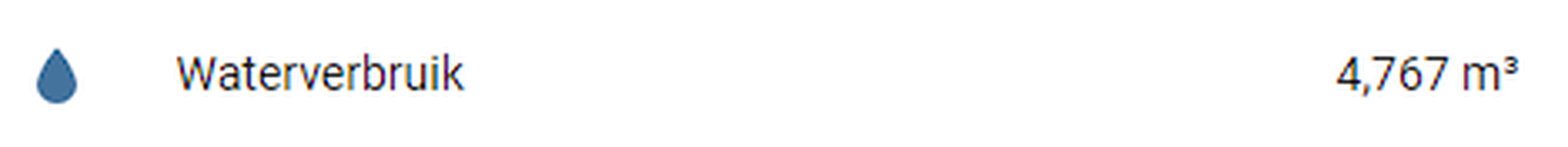

Iemand een idee of het mogelijk is om bepaalde waardes te verwijderen? Bij mij is de watermeter losgeraakt doordat ik wat aan het rommelen was in de meterkast, waardoor hij dus 7200 liter voor 1 dag geregistreerd heeft. De data van die dag wil ik er graag uit halen. Iemand een idee :)?
gewoon nee.

Als ik het goed begrijp kan je het waterverbruik via die HomeWizard integratie inladen met behulp van hun watermeter HWE-WTR. Dat is een ander toestel. Ik heb de P1 meter (HWE-P1) en deze kan mijn digitale watermeter uitlezen. Zie data uit vorige post.
Met dit stukje code in mijn HomeAssistant configuration.yml is het me wel gelukt!
sensor:
  - platform: rest
    resource: http://__VUL_JOUW_P1_IP_IN__/api/v1/data
    unique_id: p1waterverbruik
    value_template: "{{ value_json.external[0].value }}"
    unit_of_measurement: "m³"
    scan_interval: 60
    state_class: total
    device_class: water
(Indien je al een "sensor" key hebt staan moet je dit platform gewoon toevoegen aan je bestaande config.)
Afbeeldingslocatie: https://tweakers.net/i/OlkIjXNb1EsNidgzSc4PprrvBlY=/full-fit-in/4000x4000/filters:no_upscale():fill(white):strip_exif()/f/image/aaM0ocw7OXMG7FWIDon01kG6.png?f=user_large

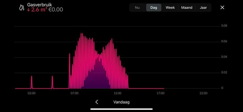

Kan iemand mijn gasverbruik helpen verklaren?
Afbeeldingslocatie: https://tweakers.net/i/7NOjl4C54dWKnSf2Yeap5wubEnI=/800x/filters:strip_icc():strip_exif()/f/image/b5RNeheCK0FbXXChfCO45DmR.jpg?f=fotoalbum_large
Situatie:
Alleenstaand & werkend.
Woning uit 1987, redelijk geisoleerd.
Geen slimme thermostaat, standaard theromostaat ingesteld op 19 graden.
Beneden vloerverwarming, boven wordt niet verwarmd.
06:30 ging de wekker, even gedoucht (spike), 07:15 woning verlaten -> 14:00 thuis gekomen in de tussentijd niemand thuis geweest.
Hoe kan het dat er 's nachts helemaal geen vraag is, en overdag wél terwijl er niemand thuis is?
Temperatuur buiten was 's nachts kouder dan overdag.

Heb je een buffervat dat na het douche leeg is geraakt en erna weer op temperatuur werd gebracht?
  • Thomas20
  • Laatst online: 26-03 12:49
Wouter06 schreef op vrijdag 20 januari 2023 @ 13:43:
Nee, en daar lijkt me dan ook geen 2,6m3 gas voor nodig? :o

Ik weet niet wat je onder "slim" verstaat, maar je thermostaat heeft misschien toch een tijdsvenster aanstaan, waardoor deze 's nachts misschien gewoon uit blijft?
  • Thomas20
Gramser schreef op vrijdag 20 januari 2023 @ 14:17:
Het is een Honeywell Home Round Aan/Uit, hierin kan ik geen schema's aanmaken. Ook heb ik op andere dagen 's nachts wel gasverbruik.

  • apepannetje
  • Laatst online: 12:50
Sinds Zaterdag een rare meting met stand-by.
Verbruik van stand-by is hoger dan hoofdaansluiting !!
Zie wel het verbruik van de warmtepomp in de stand-by grafiek, maar het verbruik in stand-by is hoger dan de hoofdaansluiting.
Afbeeldingslocatie: https://tweakers.net/i/U-GobnOqWRAs6DAc-SG_soVlnx8=/x800/filters:strip_exif()/f/image/bbJFdK5xaAQTUSBTb34hNFt6.png?f=fotoalbum_large
Iemand enig idee, hoe dit kan?
  • Toby-Wan
  • Registratie: Augustus 2018
  • Laatst online: 15:41
apepannetje schreef op maandag 23 januari 2023 @ 09:21:
Ja standby kijkt alleen naar verbruik snachts en extrapoleert dat over hele dag. het negeert verbruik overdag (vanwege wel/geen PV). Dus als je snachts extra verbruikers aan het staan telt dat mee voor standby verbruik van volledige dag.
Ik zie hetzelfde fenomeen wanneer ik s nachts mijn airco's gebruik.
Is al vaker voorbij gekomen hier op het forum
WP: Quatt Mono (v1) + 3kW BUH (DIY) & OpenQuatt, SWW: E-boiler 250L & PV sturing, gasloos okt'25, PV: 6040 Wp (SE3000H/IQ8/APsystems), Indevolt SolidFlex 3000AC (5.4kWh)
  • apepannetje
Toby-Wan schreef op maandag 23 januari 2023 @ 09:34:
Dankjewel voor de snelle reactie.
Ik zag het zaterdagochtend voor het eerst.
Daarvoor is het mij niet opgevallen

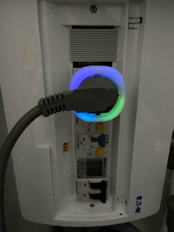

  • RiDo78
UTM schreef op maandag 23 januari 2023 @ 11:25:
Om meer inzicht te krijgen in mijn opbrengst/verbruik van de zonnepanelen, wil ik de Wi-Fi kWh meter (laten) plaatsen. Ik twijfel echter waar.
Mijn hoofdaansluiting/meterkast zit in het woonhuis. De zonnepanelen, welke op het dak van de schuur liggen, zijn aangesloten op de meterkast in de schuur. Deze is, gelijk met het plaatsen van de zonnepanelen, vervangen en het jaren '80 model is vervangen door een recent model. Het betreft overigens 3-fase.
Dus plaats ik nu de meter in de meterkast van het woonhuis (hoofdaansluiting) of in de meterkast van de garage (waar de panelen op zijn aangesloten). Iemand enig idee? :)
Bij mij liggen de zonnepanelen op het dak van de zolder en zijn ze aangesloten op de wasmachine groep (de wasmachine staat pal onder de inverter op zolder. Om dit mogelijk te maken is er een soort mini-groepenkastje gemaakt met een hoofdschakelaar, twee stopcontacten en twee automaten. Nu heb ik voor de zonnepanelen een stopcontact opgeofferd om plek te maken voor een kWh meter. Die kWh meter kon ik op 2 plekken aansluiten:
1 - Voor de verbinding met de meterkast
2 - Voor de verbinding naar de zonnepanelen
Optie 1 lijkt het meest aantrekkelijk, je kunt het verbruik van je wasmachine EN de opbrengst van de zonnepanelen meten... totdat je de wasmachine aanzet als de zonnepanelen energie opwekken. Dan zie je enkel het resultaat, dus minder of negatief verbruik van je wasmachine.
Ik ben dus voor optie 2 gegaan en heb in het stopcontact van de wasmachine nog een smart-socket geplaatst. Nu kan ik wel het onderscheid maken tussen de opgewekte energie en het verbruik van de wasmachine. Maar het kost wel een extra energy-socket als je in dat laatste geïnteresseerd bent.
Dit is nu hoe het er bij mij uit ziet, al is de led-ring doorgaans volledig groen. (Deze foto is eerder in dit topic gebruikt met de vraag wat die kleurcode betekent.)Afbeeldingslocatie: https://tweakers.net/i/3PbooNPllKJHJz3Z_UKQ3rKWQ-o=/x800/filters:strip_icc():strip_exif()/f/image/BFejElubjeVo01ey28X5WJbO.jpg?f=fotoalbum_large
Wil je dus puur de opbrengst van je panelen weten, meet dan zo dicht mogelijk bij je inverter(s). Als je geduld hebt dan kun je ook wachten to HomeWizard de koppeling met je inverter heeft gerealiseerd. @HomeWizard_NL Zijn jullie daar nog mee bezig btw?

bedrijfsaccount
RiDo78 schreef op maandag 23 januari 2023 @ 14:59:
Dit is nu hoe het er bij mij uit ziet, al is de led-ring doorgaans volledig groen. (Deze foto is eerder in dit topic gebruikt met de vraag wat die kleurcode betekent.)[Afbeelding]
Hier zijn we inderdaad nog mee bezig, overigens is de beste plek voor de kWh meter zo dicht mogelijk bij de slimme meter, dan meet je namelijk ook wat er bij je slimme meter binnenkomt incl kabelverlies.
