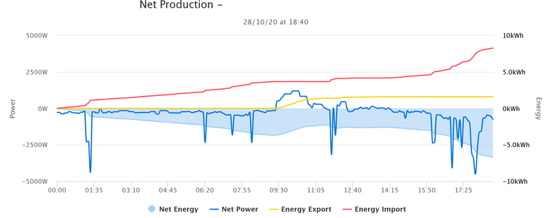

Ik heb inmiddels voor elkaar dat de homewizard energy zijn data elke 5 minuten naar PVOutput post.
Ik heb nu in 1 overzicht mijn opbrengst van mijn PV installatie en mijn import aan elektriciteit uit het net.
Hieronder een paar voorbeelden van vandaag ter illustratie.
Afbeeldingslocatie: https://tweakers.net/i/HMsph5ac4sheB1jyoXDpx7z1ATs=/800x/filters:strip_exif()/f/image/RPY9Un0PNKTtm2t4YqCaQfNn.png?f=fotoalbum_large
Afbeeldingslocatie: https://tweakers.net/i/zaJFT34yAVc_j88eiMRVX8GGfU8=/800x/filters:strip_exif()/f/image/CARwidC6s7WJudoffO39aO78.png?f=fotoalbum_large
Ik heb dat voor elkaar gekregen door een Unix scriptje te draaien op mijn Synology nas. Dit scriptje draait elke 5 minuten via de taakplanner op de Synology.
Het script maakt eerst een tijdelijke dir aan in een folder op de nas om zijn output op te slaan waarna het
via de API van de HW energy de json data ophaalt. Uit de json string wordt gelijk de juiste waarde gehaald.
Variabelen voor de tijd en datum worden gevuld en hierna wordt alles geüpload naar de PVOutput server. Als laatste wordt de tijdelijke directory weer opgeruimd inclusief tijdelijke bestanden.

Vanavond weer een piek van de airco die wel in de huidige meting wordt getoond maar niet op de dag grafiek. Melding op de site ingediend. Ben benieuwd. Opvallend ook dat zowel de energieleverancier, uMeter als Homewizard dezelfde meter uitlezen, maar toch tot iets andere dag- en maandtotalen komen.Afbeeldingslocatie: https://tweakers.net/i/sfz02MIraEqnEZDB4xDifkChCZk=/800x/filters:strip_icc():strip_exif()/f/image/XBTJropryFw3o3y8hkrhRwXk.jpg?f=fotoalbum_large
Afbeeldingslocatie: https://tweakers.net/i/1CvPd7kr8ttp5bKZsvClBz7PzW0=/800x/filters:strip_icc():strip_exif()/f/image/Dz6YOdltswtfUK86nLQPKfmv.jpg?f=fotoalbum_large
Afbeeldingslocatie: https://tweakers.net/i/ZTwclx2HQMy7moHgT8Pniy7aPQg=/800x/filters:strip_icc():strip_exif()/f/image/SiNZd1uxBtp3vdSBQ2FS1gXC.jpg?f=fotoalbum_large

mac1987 schreef op vrijdag 30 oktober 2020 @ 19:17:
Vanavond weer een piek van de airco die wel in de huidige meting wordt getoond maar niet op de dag grafiek. Melding op de site ingediend. Ben benieuwd. Opvallend ook dat zowel de energieleverancier, uMeter als Homewizard dezelfde meter uitlezen, maar toch tot iets andere dag- en maandtotalen komen.[Afbeelding]
Beste Mac1987,
De dag volledig scherm grafiek word opgedeeld in blokken met gemiddelden van 5 minuten. Een apparaat moet dus gedurende deze 5 minuten continue dit piekvermogen gebruiken wil je deze piek volledig terug kunnen zien op de dag. Als je 2,5 minuut 2000 Watt gebruikt, en daarna 2,5 minuut 0 Watt. Is je 5 minuut gemiddelde dus 1000 Watt. En niet de volledige piek van 2000 Watt. Dit is normaal om te doen, anders komen het aantal punten op een grafiek zo dicht bij elkaar dat grafieken onleesbaar worden.

Bedankt voor de toelichting. De airco stond al langer aan, maar mogelijk dat hij in het begin nog vermogen moet opbouwen. Zal hem morgen paar minuten langer op vermogen aan laten staan (zal wel warm worden :p).
Hebben jullie ook ideeën waarom de app, die van uMeter en de energieleverancier (Vandebron) verschillende totalen tonen (geen idee welke er het meest correct is trouwens)?

mac1987 schreef op vrijdag 30 oktober 2020 @ 19:44:
Vermoedelijk afrondingsverschillen. Je kan voor een berekening bijvoorbeeld de “rest” waarde buiten je decimalen meenemen naar het totaal van de volgende dag En altijd naar beneden afronden of omhoog. Of afronden omhoog/ omlaag afhankelijk van waar je het dichtste bij zit (dit doen wij) Ook kan het liggen aan de frequentie waarmee data word opgeslagen bij de desbetreffende verwerker. Wij kijken naar het eerste en laatste meterstand binnen een dag en berekenen het verschil tussen deze tot op 3 seconden nauwkeurig. Vervolgens ronden we af naar een decimaal omhoog of omlaag omdat dit het beste laat zien wat je op een dag gebruikt. Voor een week kijken we naar de eerst bekende meterstand van de week, en de laatst bekende meterstand van een week etc.

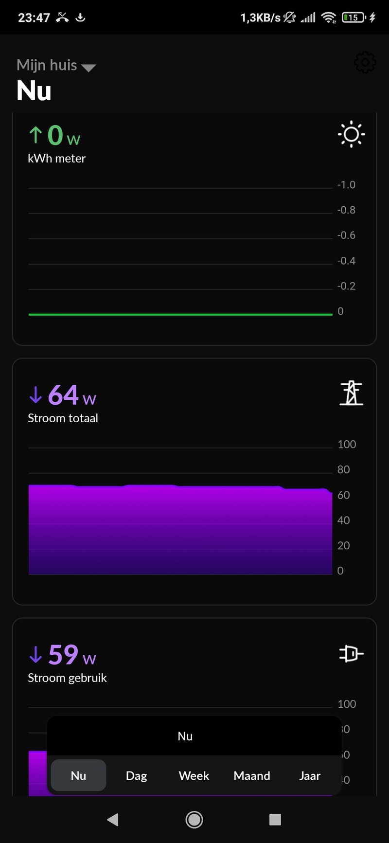

Nog een bug : als de kWh meter van de zonnepanelen gebruik registreert ipv levering wordt de totale hoeveelheid stroomgebruik verkeerd berekend.
Voorbeeld 1 :
Zonnepanelen leveren 100w
Gebruik uit het net 100w
Stroomverbruik is dan 100+100=200w. OK.
Voorbeeld 2 :
Zonnepanelen leveren -5w (wifi van de omvormer 's nachts)
Gebruik uit het net is 100w
Stroomverbruik is dan volgens de app -5+100=95w. Fout, het gebruik is natuurlijk gewoon 100w
Afbeeldingslocatie: https://tweakers.net/i/41zinyIEXZjCTgWDZw5DKMRD1pY=/800x/filters:strip_icc():strip_exif()/f/image/KZ7NkouSPcwMdU8A8kzyXOaW.jpg?f=fotoalbum_large
[ Voor 48% gewijzigd door WVL_KsZeN op 04-11-2020 21:49 ]

WVL_KsZeN schreef op woensdag 4 november 2020 @ 21:44:
Ik moet hier nog contact over opnemen met Homewizard, maar probeer toch eens een USB voeding aan te sluiten.
Voorbeeld 1 :
Voorbeeld 2 :
Hoi! Deze bug is bij ons al bekend, overigens is deze bug enkel aanwezig in de live en dag grafiek, niet in de dag/week/maand/ jaar totalen. Hij staat bij ons al op het lijstje om op te lossen. ;)

WVL_KsZeN schreef op zondag 15 november 2020 @ 11:01:
Back in time! Ben wel benieuwd naar het algoritme dat gebruikt wordt om te smoothen, soms gaat het mis.
.[Afbeelding]
Hoi WVL_KsZeN,
Hoe het nu werkt is als volgt. Bij het openen van de live grafiek word er data uit de database gehaald voor de geschiedenis. vervolgens wordt deze aangevuld met live data direct uit je meter. Echter als de tijd van je telefoon net achterloopt op de echte tijd (server). kan het dus zijn dat deze net naast elkaar lopen bij het openen van de grafiek. Je wilt voor de snelheid namelijk direct van het device naar de telefoon kunnen halen.
