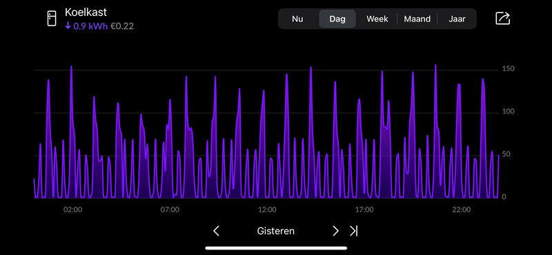

Bij mij zie je de koelkast misschien niet goed terug in de P1 meter:
Afbeeldingslocatie: https://tweakers.net/i/NDI8AStIKEh4E69r_n_gDfv6CUM=/800x/filters:strip_exif()/f/image/4QaFo6JlvifT65dKEB49gIYq.png?f=fotoalbum_large
Maar er zit ook een socket achter de koelkast en die leest dit uit:
Afbeeldingslocatie: https://tweakers.net/i/g2iThwazzgjeChd3jePpzVAC9Z8=/800x/filters:strip_exif()/f/image/AHqJgMSIvvRWO5LD1dQO9MZC.png?f=fotoalbum_large
Dat zit in het totaal verbruik ook verwerkt, maar doordat er altijd nog ander verbruik is zijn de pieken (relatief gezien) minder hoog en minder uitgesproken.

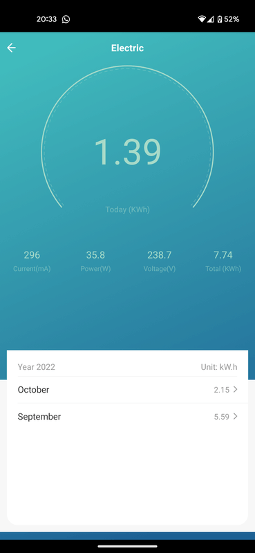

  • alve
  • Laatst online: 22-07-2024
Een stand-by verbruik van 500 watt is wel erg veel volgens mij.
Ik kan nog niet echt ontdekken waar dat aan ligt.
De koel/vrieskast verbruikt continue ongeveer 40 wat, klopt dat wel?
Afbeeldingslocatie: https://tweakers.net/i/4MqADbVUrp_W2_1A7joRAOTgNw4=/800x/filters:strip_exif()/f/image/cXotEyMiWyr2mWCHo8R9nkFA.png?f=fotoalbum_large

Hangt ervan af hoe groot de combinatie is.
Maar een continue verbruik bij een koel/vries lijkt me eerder a-typisch. Zou eerder een zaagtandpatroon moeten zijn met af en toe een piek.

Volgens mij is je koelkast niet goed meer, mijne (koel/vries combo 250liter inhoud totaal)) verbruikt ook 40 watt, maar in zaagpatroon, ongeveer 0,30-0,35 KWh per dag (135KWh per jaar)
1800WP Zuid + 2220WP West | MHI SRK35ZS-W | 2x Zendure 800+
  • DrNizeGuy
  • Laatst online: 18:13
Een koelkast moet afslaan als deze op temperatuur is. Dat gebeurt dus niet, dus of je thermostaat is niet goed maar waarschijnlijk capaciteit tekort (tekort koelmiddel/vuile radiator/kapotte fan).
Waarschijnlijk als je de temperatuur gaat meten in je koelkast zal deze ook niet goed zijn.
Is deze al op leeftijd dan wordt het tijd voor nieuwe. Niet alleen voor je stroom verbruik maar vooral ivm voedselveiligheid.
  • alve
Ik heb de koelkast uit gezet, bedankt voor de tips!

Aangezien de Wi-Fi Energy Socket uitverkocht is, zoek ik een alternatief, welke is gelijk aan die van Homewizard? Wel jammer want ik heb wel de P1 meter, toch overzichtelijker om alles in 1 app (iOS) te hebben.
Ik gebruik die van Hombli, 3 voor de prijs van 1 bij HW
https://www.mediamarkt.nl...omo-pack-2-1-1681410.html
En ze doen wat ze moeten doen.

https://shop.action.com/n...lsc-smart-connect-stekker
Geen idee of dit wat is, en ook niet of het de bedoeling is om dit topic te vervuilen met andere merken?!

Volgens mij meet deze geen energie verbruik.

surfing john schreef op maandag 3 oktober 2022 @ 18:15:
Volgens mij wel hoor, de app ziet eruit als de app die ik gebruik voor mijn aliexpress pluggen.
Maar niet zo uitgebreid als home wizard natuurlijk. Je ziet totaal dag verbruik, actuele verbruik, maand verbruik etc wel.
Maar niet met een grafiek ofzo zodat je kunt zien wat de opstart wattage etc.
Overigens lijkt de app ook verdacht veel op de app van de Mediamarkt pluggen

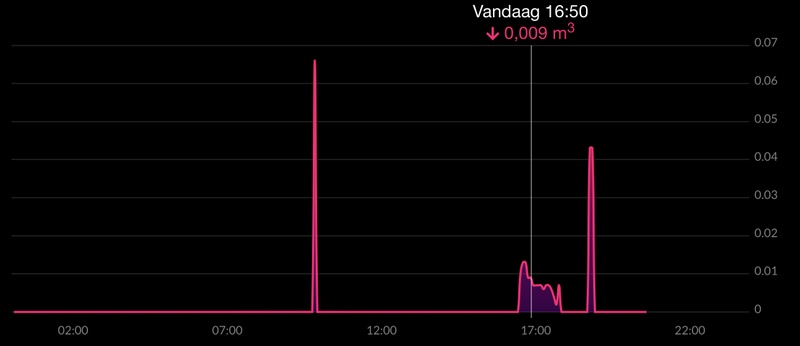

Gisteren de homewizard p1 in gebruik genomen. Wat ik mis is een optie om te zien wat mijn verbruik is binnen een vrij te selecteren periode. Zo is er tussen 7 en 11 u gas gebruikt, zie onder, maar hoeveel was dit?
Afbeeldingslocatie: https://tweakers.net/i/bHN0B1pflCdO95JWCbJmN0n22Nc=/800x/filters:strip_icc():strip_exif()/f/image/lAzhOhQkJmxIUaGZdm8nrsvD.jpg?f=fotoalbum_large

Dit meet net zoveel als die Mediamarkt dingen.
Zijn gewoon aliexpress dingen, kan mijn pluggen (Ali) koppelen met die lsc app.
Ik gebruik tayu Smart app overigens.
Afbeeldingslocatie: https://tweakers.net/i/4Ir6Swdce5pZzRg9fKLexxe04jg=/x800/filters:strip_exif()/f/image/xLChCBIWnCJaQZhfYLdMSSla.png?f=fotoalbum_large
Zo ziet dat eruit.
Maar je ziet dus alleen totalen en huidig verbruik.
Geen mooi grafiekje oid.

Ik kan die info zien als ik op de grafiek klik en vervolgens kijk bij de gewenste tijd ? alleen weet niet of dat een betaalde feature is (ik heb het betaalde abbo)
  • vuurvreter63
  • Laatst online: 04-09 18:32
gebruiker001 schreef op maandag 3 oktober 2022 @ 20:31:
In de app even dit veld aanklikken, dan kantelt het scherm, daarna even met de vinger er overheen bewegen.
Dan krijg je een streepje te zien met het verbruik.

@vuurvreter63 dan zie ik het het gebruik m3/u oid, maar niet het verbruik. Hoe weet ik nu hoeveel gas ik gebruikt heb met koken rond 17u? Dit is toch juist het inzicht wat je wil hebben.
Afbeeldingslocatie: https://tweakers.net/i/AqSUcJZJ2CjAk_zB2NIR5ZlgHpE=/800x/filters:strip_icc():strip_exif()/f/image/vYFabwCb11egU2Nzj0hnt1Ww.jpg?f=fotoalbum_large
  • Crawl NL
  • Laatst online: 22:26
gebruiker001 schreef op maandag 3 oktober 2022 @ 20:41:
Die optie is er (nog) niet. Gewoon even optellen dus.
