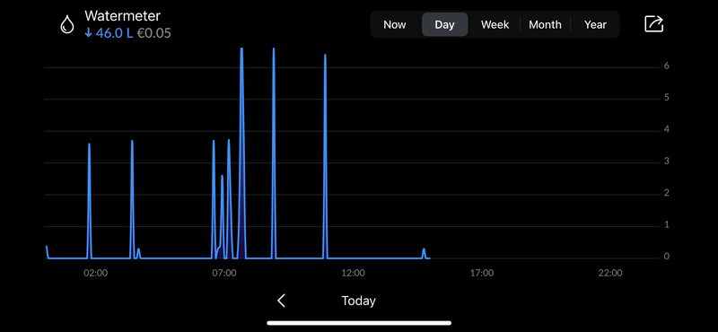

Ik heb de watermeter sinds een week en het helpt je zeker even nadenken over hoeveel water je soms zomaar gebruikt.
Nu valt mij op dat ik geregeld kleine piekjes krijg gedurende de dag terwijl ik geen water gebruik. Zou dat kunnen duiden op een kleine lekkage ergens of is dat normaal gedrag (bijvoorbeeld kalibratie)?
Afbeeldingslocatie: https://tweakers.net/i/xLAst7swapWtR7AOLEw2zV67hHU=/800x/filters:strip_exif()/f/image/ld6TlGJNgRrxGm6QRu5Nl1wm.png?f=fotoalbum_large

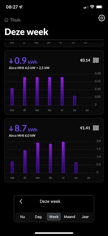

Heeft iemand ervaring met een P1 meter in combinatie met de kWh-meter op 1 fase?
Ik ben in bezit van een P1 meter en met de zonnepanelen krijg je een mooi beeld van je netto opbrengt/verbruik.
Nu wil ik een airco warmtepomp nemen voor luchtverwarming in huis. Daar wil ik de kWh-meter tussen zetten om het verbruik van te zien.
Maar hoe wordt dit in de app weergeven? Krijg je 2 aparte grafieken ofzo? :?
Kan er weinig over vinden.
Intel i7 8700K / Z370 Maximus X Code / 16GB G-SKILL 3200 C14 / ASUS Strix 3090 / Lian Li O11 Dynamic / NZXT X62 / Samsung 970 EVO 500GB
  • IvoB2
  • Registratie: April 2019
IvoB2
Voor iedere afzonderlijke toegevoegde kWh meter en socket krijg je een afzonderlijke grafiek te zien.
Je kan ze ook telkens een eigen naam en voorgeprogrammeerd symbool meegeven.
[ Voor 27% gewijzigd door IvoB2 op 02-09-2022 17:29 ]
Wonend in Vlaanderen (BE)

Geweldig die watermeter heeft ons heel wat liters bespaard, zitten we lekker te chillen op terras en open ik de energy app, bedenk ik me opeens dat de hottub van 400L nog stond te vullen 😳😳 Afbeeldingslocatie: https://tweakers.net/i/-OCCkovOiyyDJqDDxW_DCPbP6ZM=/x800/filters:strip_exif()/f/image/0zqm3lPOlXQ88KO7QW5lpspz.png?f=fotoalbum_large
99x TS-165C2 | ZO | 16,33 kWp | SolarEdge SE15K 3 Fase | NIBE F2040-16 | SMO20
  • mike123
  • Laatst online: 07:26
martgom schreef op zaterdag 3 september 2022 @ 14:09:
De app heeft mij nog niet meteen water doen besparen maar kon 's avonds wel zien hoeveel water 1 plant heeft gehad omdat iemand vergeten was de kraan dicht te draaien.
Een kleine 500 liter water voor 1 plant. Is wel voldoende dacht ik. ;)
Meteen in Homey een flow gemaakt dat zodra er meer dan 20 minuten water stroomt dat ik een melding krijg.

Hoeveel posities nemen de 1 en 3f kwh meters in? Als ik ze zo bekijk op de plaatjes 2 en 4?
  • GermanPivo
  • Laatst online: 12:21
Deldenaar schreef op woensdag 7 september 2022 @ 18:30:
Ja, zoiets of een iets minder slimme oplossing
Het beste neem je wel een actieve P1 splitter. Die van HomeWizard heeft niet eens een hele gekke prijs.
  • GermanPivo
Stefke schreef op woensdag 7 september 2022 @ 18:53:
Klopt.
