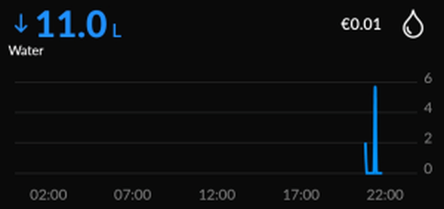

Hoe vul ik het tarief van de watermeter in? Gaat dat per kuub of per liter? Is bij Brabantwater nog best lastig achter te komen wat een kuub water nou kost, maar ik heb een getal waarin ik alle belastingen etc. Heb meegenomen: 1,26 per kuub.
  • sjaak
  • Laatst online: 21-10 19:00
sjaak
un giorno credi
Gossie schreef op zaterdag 20 augustus 2022 @ 16:48:
Ik heb hier 1,11 per kuub (de kuub prijs zonder vaste kosten) ingevoerd en na 400 liter staat ie op 45 cent dus dat lijkt goed te kloppen.

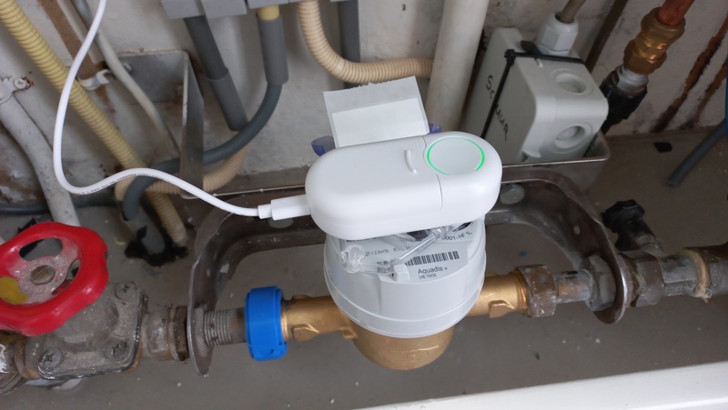

Ik heb sinds vandaag ook de watermeter aangesloten. Ik mis nog wel de mogelijkheid om je waterstand in te voeren zodat deze automatisch op wordt geteld. Dat scheelt weer jaarlijks het luik open trekken om de stand te noteren.
  • TheKerremenke
  • Laatst online: 21:25
harydoo schreef op zaterdag 20 augustus 2022 @ 19:02:
Sterker nog, dan moet je bij de meeste meters de watermeter van HW even eraf halen. Extra handeling :+
Maar inderdaad jammer dat dit niet kan. Weet je ook zeker of die niet uit de pas loopt.

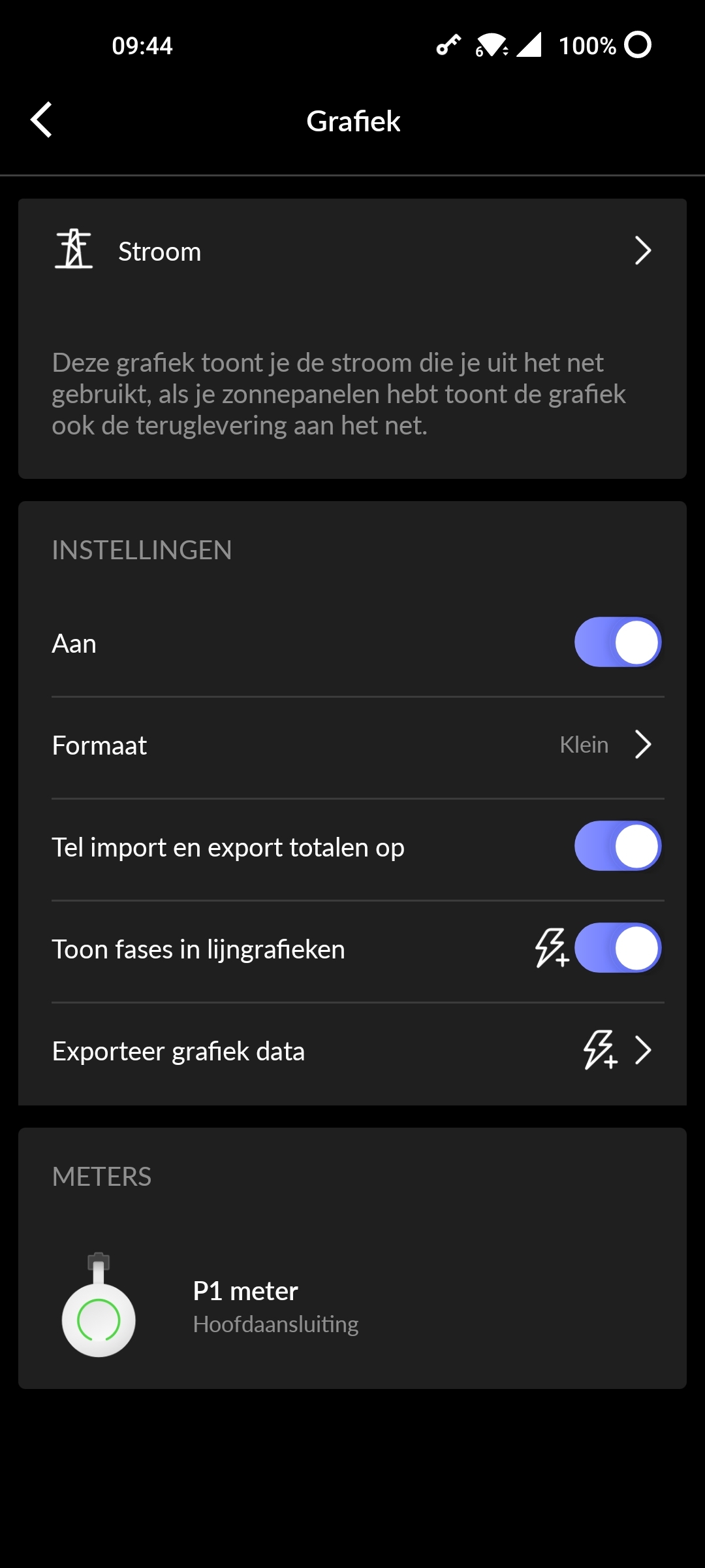

  • mathijshooi
  • Registratie: Mei 2019
  • Laatst online: 20:57
@HomeWizard_NL ik vroeg me af of de visual met de fase voltages al op de backlog staat. Het zonnepaneel seizoen met problemen omtrent te hoge spanningen is nu wel zo beetje over maar zou fijn zijn dat dit voor het volgende seizoen wel beschikbaar is.

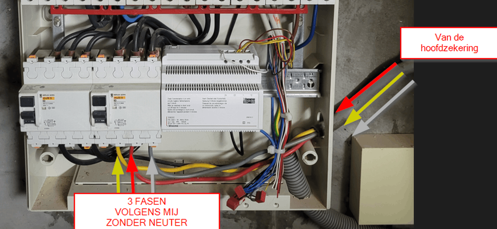

Ik heb een 3 fase aansluiting en voorheen (tot gister avond) kon ik in de grafiek keurig het verbruik per fase zien.

  • Toby-Wan
  • Registratie: Augustus 2018
  • Laatst online: 21:49
Gelukkig was nieuwe watermeter compatibel met watermeter van HW :D
Afbeeldingslocatie: https://tweakers.net/i/fZnuvgabkxdYdPsiPtvAU9EOCUM=/800x/filters:strip_icc():strip_exif()/f/image/r7ld9KAZCL3WB6JywDNC1QVL.jpg?f=fotoalbum_large

R-utger schreef op woensdag 24 augustus 2022 @ 20:01:
Zelf heb ik ook net een kleine week de watermeter en ik kan het beamen.
Ik heb nog geen test gedaan, maar vooral kleine beetje water lijken wat ruim.
Toilet is wel ongeveer 5/6 liter
Meten is weten toch?
'k Heb net vlak voor installatie een foto genomen van de meterstand.
Afbeeldingslocatie: https://tweakers.net/i/9prTYNL54yP5KfOQr0VOkIwYebA=/full-fit-in/4000x4000/filters:no_upscale():fill(white):strip_exif()/f/image/kQROU2TwLrh11T9I8IRduiKA.png?f=user_large
Da's 118,446 m³
Even later volgens de app 11 liter verbruikt.
Afbeeldingslocatie: https://tweakers.net/i/Bv7XnMHCY6wVWNZ0JE2jGSswizw=/full-fit-in/4000x4000/filters:no_upscale():fill(white):strip_exif()/f/image/ZtzvsdUP5yCvsPe584unK9hE.png?f=user_large
Foto meterstand.
Afbeeldingslocatie: https://tweakers.net/i/yZNDdHKAaFdYyECUX491iPdHnW0=/full-fit-in/4000x4000/filters:no_upscale():fill(white):strip_exif()/f/image/5oae6jyNEjRG2jQqyKUVuibi.png?f=user_large
118,457 m³ (klopt nog met afronding zonder decimalen)
Nu is één meting over 11 liter géén meting, maar wanneer ik discrepanties merk na een paar kuub zal ik het laten weten.

  • sanzut
  • Laatst online: 21:05
sanzut
It's always christmas time
Serena schreef op vrijdag 26 augustus 2022 @ 19:23:
Ik zie verder niets in de app, dus dan zal ik die optie niet hebben.
Je moet de fase weergave aanzetten in de instellingen van de grafiek!
Die optie zie ik niet. Vermoedelijk bestaat die optie bij mij dan niet.
http://serenacloos.nl - HomeKit & Domotica Tips
  • Chris.nl
Serena schreef op zaterdag 27 augustus 2022 @ 09:27:
Wanneer je een +abbo hebt en deze optie "Toon fases in lijngrafieken" niet ziet, dan ondersteunt je slimme meter het niet of heb je slechts een één fase aansluiting.
Dus dan bestaat die optie idd niet.
[ Voor 4% gewijzigd door Chris.nl op 27-08-2022 09:49 ]
  • Serena
  • Laatst online: 02-11 19:01
Chris.nl schreef op zaterdag 27 augustus 2022 @ 09:49:
Helemaal duidelijk, weet ik voldoende!

Ik heb een 3-Fase aansluiting en heb dus de homewizard 3F gekocht. Nu ik wil deze aansluiten maar merk ik dat ik geen neuter heb.
Een foto van mijn meterkast naar de hoofdkast.
Afbeeldingslocatie: https://tweakers.net/i/KkzB_c8ShMejwIsKf8YtO1oylBM=/full-fit-in/4000x4000/filters:no_upscale():fill(white):strip_exif()/f/image/cpytxxi4QwaLL0QlF57T3s4z.png?f=user_large
Als ik die wil aansluiten, zou ik dat als volgt willen doen
Afbeeldingslocatie: https://tweakers.net/i/9g4TuUn-ya-KHhZ6enAAFZo-XpM=/800x/filters:strip_exif()/f/image/BKDBT0AOYHSsHCcMeNWKwKlF.png?f=fotoalbum_large
Maar ik heb geen idee dat ik daarmee iets verkeerd doe aan de homewizard? Mogelijks heeft die deze nodig om te kunnen meten. Kortom, mag ik deze zo aansluiten en zal die dan meten? Of moet er iets speciaal gebeuren?
[ Voor 9% gewijzigd door tc982 op 27-08-2022 12:09 ]
Computers make very fast, very accurate mistakes.
  • Gizz
  • Laatst online: 22:20
Gizz
Dunder-Mifflin, Inc.
Oei, 3-fase zonder nul, dat zie je in België soms. Jij hebt 230V tussen twee fases in plaats van tussen een fase en de 0. Ik weet niet of dat gaat werken, de website zegt er in ieder geval niets over. Om de meter zelf te voeden zou je dan nog een fase op 4 moeten aansluiten lijkt me, de vraag is alleen welke; als dat dezelfde fase is als de fase die de meter pakt voor de voeding, dan heb je kortsluiting.
@HomeWizard_NL weet vast raad :)

Drie fase zonder nul is inderdaad iets oud dat we je ergens kan tegenkomen hier. We wonen in een oude kapperszaak. Het goede is dat ik 3x 25A heb, dus ik kan alles mooi balanceren. Komende van een 1x 230V oude herenhuis waar de zekeringen sprongen als je een warmer opzette, is dit wel een verademing. :)

Net zelf over de tijd van +-24 uur de watermeter in de gaten gehouden.
De app en de analoge meter zelf gaven beide 222 liter aan :)
Soms lijkt er veel water gebruikt te worden, maar het totale verbruik wordt wel goed registreert.
Volgende week nog maar eens de standen vergelijken.
Wel erg blij met de watermeter, zo heb je in 1 app alles real time inzichtelijk 8)

  • Chris.nl
R-utger schreef op zondag 28 augustus 2022 @ 08:54:
Komt misschien door de afronding zonder decimalen? Dat je na bijvoorbeeld 300ml weer een hele liter verbruikt hebt?
(Ik gok maar wat, maar lijkt me plausibel).
Hier gaat het na 367 liter verbruik ook nog 'spot on'. 👌

Die watermeter ziet er niet waterdicht uit, klopt dat? Heb helaas mijn meter in een put voor in de tuin.
  • Chris.nl
Osxy schreef op zondag 28 augustus 2022 @ 15:56:
Klopt...
HomeWizard_NL schreef op vrijdag 1 juli 2022 @ 20:13:
De watermeter is niet ip gecertificeerd, maar wel in heel veel (ook vochtige) kruipruimtes getest. Uiteraard wel CE /red/lvd/rohs
Ik zou het aandurven als ie niet zeiknat wordt... Loopt de put soms vol of is alles echt kletsnat van eventuele condens?
  • Osxy
  • Laatst online: 02-11 12:57
Osxy
Holy crap on a cracker
Chris.nl schreef op zondag 28 augustus 2022 @ 16:00:
Klopt...
Durf niet te zeggen nog helaas, wonen hier pas een jaar en kijk niet elke dag in de put 😅
