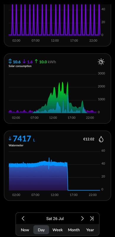

Dit weekend was ik een weekendje weg en voor dit soort momenten heb ik via Home Assistant een irrigatiesysteem gebouwd, zodat de tuin niet uitdroogt in onze afwezigheid. Helaas ging er net dit weekend iets fout nadat het maanden lang foutloos gewerkt heeft. Gelukkig op een zeiknatte tuin geen vervelende dingen gebeurd. Nu valt mij wel op dat als ik op een dag met weinig zonneenergie direct een melding krijg dat ik wat meer elektriciteit verbuik dan normaal wanneer ik een paar wasjes draai en uitgebreid kook, maar als ik op een dag ineens net zo veel water verbruik als in anderhalve maand, dat er dan geen pushbericht op mijn telefoon krijg van excessief verbruik. Afbeeldingslocatie: https://tweakers.net/i/0pGM7khfuWbP1aWCMhDvx4K89sw=/x800/filters:strip_icc():strip_exif()/f/image/RBWcjngo01V4cX1BJbGb3y5P.jpg?f=fotoalbum_large
  • fredhuizinga
  • Registratie: Februari 2015
  • Laatst online: 08:34
TheRealFreek schreef op maandag 28 juli 2025 @ 12:07:
Dit weekend was ik een weekendje weg en voor dit soort momenten heb ik via Home Assistant een irrigatiesysteem gebouwd, zodat de tuin niet uitdroogt in onze afwezigheid. Helaas ging er net dit weekend iets fout nadat het maanden lang foutloos gewerkt heeft. Gelukkig op een zeiknatte tuin geen vervelende dingen gebeurd. Nu valt mij wel op dat als ik op een dag met weinig zonneenergie direct een melding krijg dat ik wat meer elektriciteit verbuik dan normaal wanneer ik een paar wasjes draai en uitgebreid kook, maar als ik op een dag ineens net zo veel water verbruik als in anderhalve maand, dat er dan geen pushbericht op mijn telefoon krijg van excessief verbruik. [Afbeelding]
Heb je dat wel ingesteld bij notificaties?
Afbeeldingslocatie: https://tweakers.net/i/5Tarc4TF4cgLvez1KBhkN5BeHxE=/x800/filters:strip_icc():strip_exif()/f/image/PXeByZKExIcqJjfr46FCExl2.jpg?f=fotoalbum_large
Is wel energie+ functie
Samsung Galaxy S26 ultra 1TB black
  • TheRealFreek
  • Registratie: Maart 2024
  • Laatst online: 26-10 17:19
fredhuizinga schreef op maandag 28 juli 2025 @ 13:29:
Nee, ik was mij er niet van bewust dat dit voor de watermeter ingesteld diende te worden en dat er niet een bericht zou worden gestuurd wanneer je van de gebruikspatroon afwijkt zoals bij elektriciteitsverbruik of gasverbruik. Dit verklaart waarom ik hiervan geen melding kreeg.
  • dhrto
  • Laatst online: 07:20
@TheRealFreek Als je toch al een koppeling hebt met HA, zou ik die melding/waarschuwing via HA laten lopen. Kun je ook veel beter zelf instellen wanneer zo'n melding moet komen (welke criteria). Bij HW blijft dat een black box.

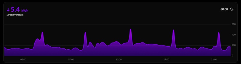

Ik zoek wat inzicht in het volgende, ik gebruik een dynamische prijzen taak, zie screenshotje.
Echter, de andere twee screenshotjes zijn van gisteren en vandaag. Dit zijn totaal niet in lijn met de verwachting.
Iemand enig idee wat hier gebeurd?
@HomeWizard_NL is dit een bug of mogelijk al bekend probleem?

We hebben sinds twee weken een P1 meter in huis. Nu zijn we een week je weg, maar toch geeft de gas grafiek aan dat er wat miniem verbruik is. Zie onderstaande. We hebben een CV ketel, gashaard, vloerverwarming en warm water in de badkamer. Is dit ‘verbruik’ normaal? De vloerverwarming doet nu ook niks, deze staat continu op 19 graden ingesteld. Komt dit doordat de CV toch even wat moet doen voor een langere levensduur?
Afbeeldingslocatie: https://tweakers.net/i/hbyO7ATniH6dqh0OzRTb0Fman8o=/800x/filters:strip_icc():strip_exif()/f/image/7CqSfoMLq4PvGcN54gNs7GFR.jpg?f=fotoalbum_large
  • TheRealFreek
meesje schreef op maandag 11 augustus 2025 @ 17:49:
Waarschijnlijk staat jouw cv ketel op comfort modus. Hierdoor houd de ketel de wisselaar of een beetje water warm zodat warm water sneller je douche/bad of kraan bereikt. Je kan de ketel ook ik eco modus zetten, dan duurt dit iets langer, maar verbruik je minder gas.

Waarom vult HomeWizard gegevens in die er niet zijn en helemaal fout? Tussen 16 en 18 heb ik alle stroom afgelegd, er was geen opwek en geen verbruik. Toch tekenen ze die curve in een rechte lijn door.
Ze kunnen toch in de cumulatieve tellers van de digitale meter perfect weten dat er geen opwek is geweest...
Afbeeldingslocatie: https://i.imgur.com/IKlwWL1.png

Nu we een weekje weg zijn, hou ik de metingen in de HW app een beetje in de gaten. Qua stroomverbruik zie ik nu wat uitschieters. Zou dit de koelkast en/of losse vriezer kunnen zijn die af en toe even wat extra werk moet verrichten? Iets anders schiet me niet te binnen. Is af en toe een dergelijke piek normaal?
Afbeeldingslocatie: https://tweakers.net/i/wAg79237bx6LUzAktWgY_i0Px5Y=/800x/filters:strip_icc():strip_exif()/f/image/1UEffaMV5hkUX5v55A4e6STo.jpg?f=fotoalbum_large
  • Mattie112
  • Laatst online: 26-10 13:15
meesje schreef op dinsdag 12 augustus 2025 @ 13:00:
Boiler? Koelkast? Vriezer? CV? Warmtepomp? Tja het kan van alles zijn en er is zo niet echt iets over te zeggen helaas. Je kan groepen uit zetten tot je het vind of een slimme stekker aansluit bij wat je verdenkt om te verifiëren :)

  • meesje
  • Laatst online: 07:51
Mattie112 schreef op dinsdag 12 augustus 2025 @ 13:21:
Elektrische boiler nog niet aangedacht. Ik kan me goed voorstellen dat de elektrische boiler af en toe het water weer op temperatuur moet brengen (ook al zijn we niet thuis).
Zoals je al aangeeft, wordt dit best een zoektocht, waar ik geen zin in heb. :)
