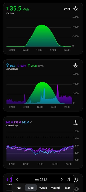

Ik heb deze vraag al eens eerder gesteld maar is toen waarschijnlijk ondergesneeuwd geraakt in een andere discussie. Het valt mij al een tijdje op dat wanneer mijn zonnepanelen terug leveren aan het net de spanning in de grafiek overvoltage ook lijkt af te nemen. Dit lijkt mij niet logisch. Je verwacht dat wanneer ik teruglever, anderen dit ook doen en de spanning juist toe ipv afneemt. Klopt er bij mij misschien iets niet?
Afbeeldingslocatie: https://tweakers.net/i/pFAWj7AGS3jNu0dC3eX6uai48tQ=/x800/filters:strip_icc():strip_exif()/f/image/PTmCilWDDarQ3hNEMAkt05sI.jpg?f=fotoalbum_large
  • IJsbeer
Teruglevering in december is minimaal, dat zet geen zoden aan de dijk voor het netwerk.

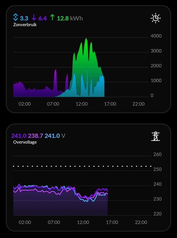

IJsbeer schreef op zondag 8 december 2024 @ 19:13:
Dit was geen afbeelding van December, maar eerder van het jaar toen ik deze vraag ook al stelde. Nu een afbeelding van 29 juli afgelopen jaar. Het lijkt mij niet echt een kloppend beeld, of zie ik dit verkeerd?
Afbeeldingslocatie: https://tweakers.net/i/XjpGVFWn1gKCNlbjiGDmBnR0S6s=/x800/filters:strip_icc():strip_exif()/f/image/AVZqaNnGDn8PVkZfNcXdeMLC.jpg?f=fotoalbum_large
[ Voor 30% gewijzigd door gandalfsn op 10-12-2024 12:34 ]
  • IJsbeer
De P1 meter registreert alleen. Lijkt me dan meer een vraag aan je netbeheerder hoe of wat de situatie in je wijk is.
  • Propheticus
  • Laatst online: 18:45
gandalfsn schreef op dinsdag 10 december 2024 @ 12:31:
Je krijgt denk ik geen antwoord, omdat niemand hier de omstandigheden van het elektriciteitsnet bij jou kan gokken.
Misschien heb je wel industrie in de buurt die vanwege dynamische prijzen vooral overdag rond piekopbrengst de ovens opstookt.
Misschien schakelt de netbeheerder wel het voltage van een substation naar beneden bij omdat deze een snelle toename ziet (en/of voorspelt).
Je kunt de waarde natuurlijk met een multimeter zelf nameten in een stopcontact in/nabij je meterkast.

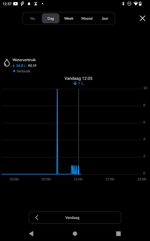

Met de laatste update van de app worden nu ook de gegevens gelezen van de digitale watermeter in BELGIE op een gelijkaardige manier als het gasverbruik zonder extra kosten :)

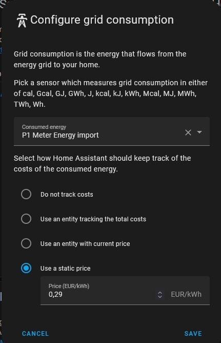

  • Laatst online: 22-10 14:48
Goedemiddag,
ik heb onderstaande vraag in het Home Assistant topic gesteld, maar wellicht dat het beter past in dit topic.
Mijn probleem is dat in Home Assistant de berekende kosten niet overeenkomen met het verbruikte kWh en ik begrijp niet waarom dit zo is.
Ik heb de P1 meter toegevoegd aan het energie dashboard met "sensor.P1 Meter Energy import" en daar een static price ingesteld van €0.29.
Afbeeldingslocatie: https://tweakers.net/i/SNOYcIjkjDO-JZwY1qx-Gs2V08Q=/fit-in/4920x3264/filters:max_bytes(3145728):no_upscale():strip_icc():strip_exif()/f/image/SdEmlq8AXQtKu4jiSxvPCBdd.jpg?f=user_large
Op het moment schrijven staat er dat er 4.65kWh is verbruikt, maar bij "costs" staat €1,17,- terwijl dit volgens mij (4,65x0,29=) €1,3485,- moet zijn.
Afbeeldingslocatie: https://tweakers.net/i/PIEZqB24UVhZ69WgiQ35Fq7IXIY=/800x/filters:strip_icc():strip_exif()/f/image/lWXRsZZNknyBLrd2skoVMmha.jpg?f=fotoalbum_large
(de 2e source dient genegeerd te worden. Dat is een probeersel van eindeloos Googlen/Youtuben.)
Ik heb een vast contract met €0,29 per kWh en dacht daarom dat het zo correct ingesteld zou moeten zijn.
In de HomeWizard app heb ik dit ook zo ingesteld en daar krijg ik wel het juiste bedrag te zien.
Kan iemand mij vertellen wat ik verkeerd heb gedaan?
