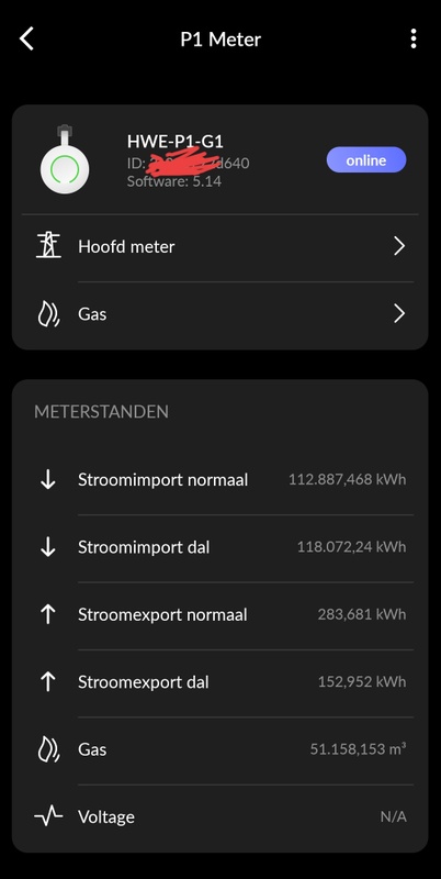

Timv37 schreef op donderdag 20 juni 2024 @ 09:26:
Na de v5.14 update nog steeds het probleem dat de meter regelmatig connectie verliest. Een reset (opnieuw in de P1 poort prikken) zorgt dat de meter aantal uren werkt. Zijn er hier meer mensen die nog steeds tegen deze problemen aanlopen?
@HomeWizard_NL Zou het eventueel helpen als ik een aparte voeding aansluit? Wat overigens wel gek zou zijn omdat deze probleemloos maanden gewerkt heeft op de oude firmware.
Ik heb ook de laatste firmware en deze werkt nu ongeveer 24uur (sinds de update) zonder connectie verlies.
  • winwiz
  • Laatst online: 08:19
Ik zie dat hij op dit moment weer is vastgelopen. Ik zit op 5.14 hij heeft wifi verbinding maar verbruik is 1 rechte lijn. Melding in app geen P1 data. Ik zie in Domoticz via een usb->P1 dat er wel degelijk P1 data loopt (via een gevoede active splitter)
Kan helaas niet downgraden naar 4.xx
[ Voor 7% gewijzigd door winwiz op 20-06-2024 11:40 ]

HomeWizard_NL schreef op donderdag 20 juni 2024 @ 09:17:
Willen jullie contact opnemen met onze klantenservice met een referentie naar dit bericht op tweakers, dan kunnen we even kijken of we zien wat er mis gaat.
@HomeWizard_NL gedaan, hang nu aan de chatbot
  • Timv37
  • Laatst online: 07:33
winwiz schreef op donderdag 20 juni 2024 @ 11:35:
Zelfde situatie hier helaas. P1 data ‘beschikbaar’ wifi stabiel.
  • winwiz
Ik heb het aangemeld bij de klantenservice. Ik ben niet thuis dus voorlopig heeft hij nog wel deze status.
[ Voor 43% gewijzigd door winwiz op 20-06-2024 13:33 ]
Na update ook nog de problemen met de connectie (niet Wifi, maar P1). Ik heb wel het idee dat het met een losse voeding langer goed gaat dan zonder. Echter heeft de HomeWizard Energy in het verleden altijd goed gefunctioneerd zonder voeding.
@HomeWizard_NL , wellicht kunnen jullie wat met deze informatie in het onderzoek naar het probleem.
Alvast bedankt!

jillesv1980 schreef op donderdag 20 juni 2024 @ 17:38:
Alvast bedankt!
Dit dus! Ik snap er echt niets van, heeft het letterlijk maanden prima gedaan geen omkijken naar niets. Sinds v5.13 & v5.14 alleen maar connectie problemen (stroom, geen wifi) :-(
@HomeWizard_NL Meter info; Landis+Gyr E360
[ Voor 3% gewijzigd door Timv37 op 20-06-2024 19:05 ]

winwiz schreef op donderdag 20 juni 2024 @ 13:31:
Kreeg vanmiddag antwoord. WiFi signaal stond op 100% mogelijk dat dat een oorzaak is. Ik heb hem nu gelocked op een andere Access Point (veel verder weg). Signaal is nu 80%. Kijken of het helpt.
Aanvulling: Vannacht rond 2:00 is hij weer vastgeslagen. Ik vond hem vanmorgen met een rode ring. Ik heb gevraagd of hij gedowngrade kan worden naar 4.19 om externe factoren uit te kunnen sluiten.
[ Voor 19% gewijzigd door winwiz op 21-06-2024 07:03 ]

winwiz schreef op donderdag 20 juni 2024 @ 20:28:
Dan heb je wel erg veel overlap met je ap,s.
Beter kun je dan het vermogen lager zetten.

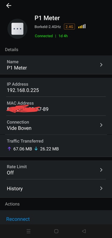

Ik had juist na de firmware update van de p1 meter dat deze de ap pakt die verder weg hangt met als gevolg uitval.
Deze heb ik nu gelockt aan de ap in de keuken.
Kijken of het nu goed gaat.

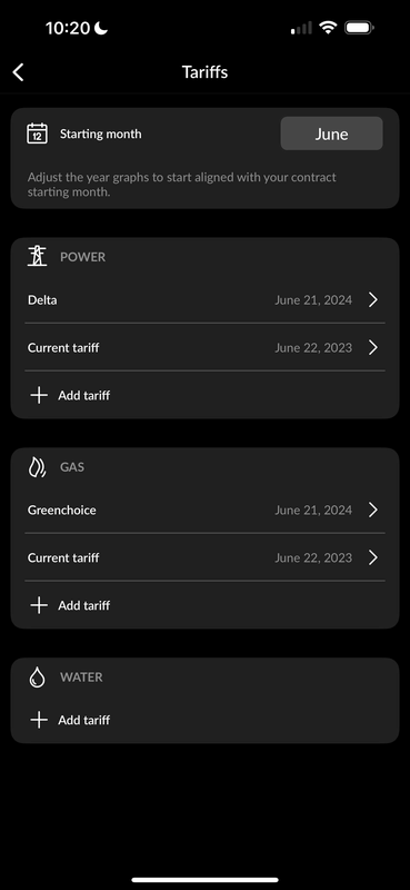

Wat doe ik hier verkeerd. Ik heb gisteren mijn nieuwe energie contract ingevuld, maar ik start niet op de eerste van de maand maar op de 22ste.
Als ik nu naar het jaar overzicht ga zie je dat het 2024-2025 is, dat lijkt mij goed maar ik heb volgens de HomeWizard app al ruim 1000kwh teruggeleverd. Dat klopt niet voor deze periode ( wel voor de maand juni). Hoe zorg ik er voor dat je echt een start hebt op 22 juni?
Afbeeldingslocatie: https://tweakers.net/i/1yYnZ9ySSVWkzKa1KmddDX0AV7E=/x800/filters:strip_exif()/f/image/02PWlNKzYQp78AVezpEEG1hW.png?f=fotoalbum_large
Afbeeldingslocatie: https://tweakers.net/i/clUNM-Ahj3Ze7grvffjMlkIcOXs=/x800/filters:strip_icc():strip_exif()/f/image/Fwt9V2hs3pQISSINmr7NcVOt.jpg?f=fotoalbum_large
bedanktjoh schreef op zaterdag 22 juni 2024 @ 10:26:
Vlgs mij gaat dit niet. Pakt 1e van de maand. Was me hier ook al opgevallen. @HomeWizard_NL klopt dit? Bug?

Dit zit er al in vanaf de introductie.
Grafieken zijn altijd in hele maanden, tarieven rekenen op dagniveau.

Timv37 schreef op donderdag 20 juni 2024 @ 19:03:
@HomeWizard_NL , Helaas zijn mijn bevindingen met Firmware 5.14 niet positief. De P1 data stopt gemiddeld 2x per dag en dan kleurt de LED rood. Dit gebeurd zowel met als zonder voeding.

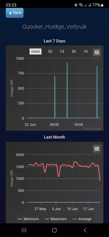

Mijn Quooker komt echt niet boven de 1600w uit.
En warmt maar 3x p/d op en das echt een hele korte opwarm periode van nog geen 60sec.
Onderstaand is een 24uur tijdvak.

Klopt dat wel.
Jazeker, het is zo kortstondig, dat het verbruik alleen in de nu weergave te zien is. Echt maar een seconde of 5-10.
Handleiding zegt 2200 Watt:

Ah, je hebt de Combi.
Ik heb de Pro 3 en die piek volgens de specs maar op 1600w

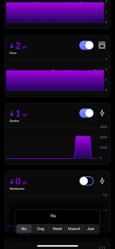

Siewert schreef op zaterdag 22 juni 2024 @ 23:26:
Klopt dat wel.
Nog even voor je in de gaten gehouden en hij lijkt dit iedere 10 minuten even een seconde of 5 te doen:
Afbeeldingslocatie: https://tweakers.net/i/kK3QfzrHNgSzJ4Vhajc9aV1KraY=/x800/filters:strip_exif()/f/image/tQReAqe0ognVoPv03bcClK6P.png?f=fotoalbum_large
Afbeeldingslocatie: https://tweakers.net/i/lUz7kK7NUJCLxlbz1sv-JdNH2-o=/x800/filters:strip_exif()/f/image/paw7bq1645JSnefcMkQq1GNT.png?f=fotoalbum_large
Effect op de dag ziet er dan zo uit:
Afbeeldingslocatie: https://tweakers.net/i/4qSOjC1pc3dtboB6NsUyyT1R5Ao=/x800/filters:strip_exif()/f/image/dz3jhYEx5dE8yo3JeBJ8OdjL.png?f=fotoalbum_large
Dus een Quooker doet zelfs 2179 Watt, komt overeen met de handleiding.
Edit: ja de combi

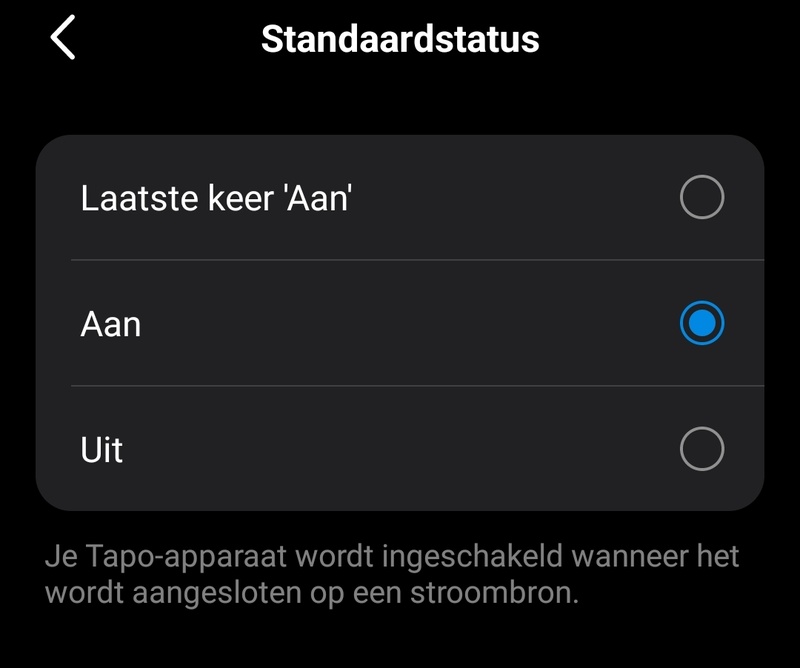

@Ronald2020
Ik zij erbij als je de stekker alleen voor meting van de boiler gebruikt wordt.
Inderdaad kun je niet schakelen met die stekker met schakelslot.
Maar als de stekker stroomloos wordt en dan weer ingeschakeld wordt gaat het contact in de stekker dan aan.
Maar wat anders jammer dat dit niet in te stellen is.
Bijvoorbeeld bij stroomuitval stekker in aan of uit stand of de laatste gekozen stand.
Dat kan met KNX wel.
En dat kan zelfs met dat Tp-link spul.
Afbeeldingslocatie: https://tweakers.net/i/K8alD5IRtXTD3Y4xv7H_44WoHfc=/800x/filters:strip_icc():strip_exif()/f/image/45x0FlXzzatjJReeGUTXJEC1.jpg?f=fotoalbum_large

  • Propheticus
Tweak_ers schreef op zaterdag 22 juni 2024 @ 23:44:
Iedere 10 minuten, 5 seconden 2200W trekken is gemiddeld 18Watt (5X2200 / 600). Dat is bijna 2x het opgegeven standby gemiddelde van 10W.
Als het al een oudere Quooker is, is er misschien een vacuumlek waardoor de isolatie niet meer optimaal is.
Zelf ook gehad. De nieuwe slaat gemiddeld maar eens in het half uur aan. De oude (vacuum lekke) deed dat iedere 10-15 minuten.

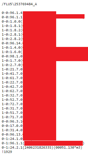

@HomeWizard_NL hier in België hebben we ook (sinds kort) een digitale watermeter, welke met de digitale electriciteitsmeter in verbinding staat en ook zijn verbruik ook zo doorstuurt.
De p1 meter vangt deze data ook al op: de water meter lijkt deze elke 5 minuten te communiceren
Is het ook deze mogelijk om deze data in de grafieken en de app etc. beschikbaar te maken.
De data ziet er zo uit:
Via "api/v1/data"
Afbeeldingslocatie: https://tweakers.net/i/dswwBKi0F6WUP8UdD0wM7L28vXA=/full-fit-in/4000x4000/filters:no_upscale():fill(white):strip_exif()/f/image/6p9zIucymbIKMcggxxDULfI2.png?f=user_large
En als json:
"external": [
      "unique_id": "1111111111111111111111111111", /* 28 numeric digits */
      "type": "water_meter",
      "timestamp": 240623183133, /* yyMMddHHmmSS */
      "value": 51.13, /* gecumuleerd verbruik: dit telt dus alleen maar op (iedere 5 minuten) */
      "unit": "m3"
En via api/v1/telegram:
Afbeeldingslocatie: https://tweakers.net/i/ezJwmFiNinJCHsJVG_wxLWQc4nY=/full-fit-in/4000x4000/filters:no_upscale():fill(white):strip_exif()/f/image/1gpsyLZHxgQrZcUFk5Y94745.png?f=user_large
Hierbij is
0-1:96.1.1
de "unique_id"
en
0-1:24.2.1(240623182633S)(00051.130*m3)
het tijdstip en verbruik.

Ik snap ook wel dat het niets met de WiFi te maken heeft. Het feit dat hij van MAC adress wijzigt vind ik wel bijzonder. Het lijkt erop dat de firmware niet goed opstart. Als je tijdens de rode ring in de app kijkt geeft die ook aan dat er geen P1 data wordt ontvangen. Die data is wel degelijk voorhanden. Weer een aanwijzing dat binnenkomende data niet goed wordt verwerkt. Vandaar ook mijn verzoek naar een downgrade, gewoon om zaken uit te sluiten.
  • Siewert
  • Registratie: December 2015
  • Laatst online: 19-10 00:12
@winwiz idd, dat het Mac adres wijzig mag niet zomaar gebeuren.

  • Ronald2020
  • Laatst online: 14:01
peterbier schreef op zondag 23 juni 2024 @ 14:58:
@Ronald2020
@peterbier
We hebben (denk ik) beiden gelijk😀.
Ik denk dat dit de juiste werking is:
Met een actief schakelslot, wordt de socket weer actief na een spanningsuitval, maar dan kun je geen zonnetaak instellen.Dit heb ik gecontroleerd met de oude versie van de socket.
Met een actief schakelslot, kun je inderdaad alleen meten en geen andere taken zoals een zonnetaak uitvoeren.
Met het schakelslot uitgeschakeld, kun je een zonnetaak instellen, maar zodra er een spanningsuitval optreedt (combiswitch schakelt om naar vaatwasser i.p.v. naar de boiler), dan wordt de energysocket spanningsloos. Als de spanning weer terugkomt op de energysocket, dan wordt de zonnetaak niet automatisch actief.

  • peterbier
  • Laatst online: 12:33
@Ronald2020
Dat klopt.
Daarom gaf ik ook aan dat je de stekker alleen voor meting kan gebruiken.
En dat die niet meer kan schakelen.
Voor @HomeWizard_NL een idee om dit aan te pakken in de volgende firmware.
Voorbeeld van de Tapo stekkers.
