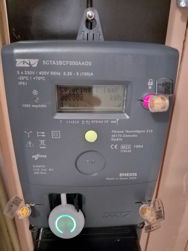

Ik heb vandaag de P1-meter aangesloten aan mijn (nieuwe) slimme meter.
Nu kan ik van alle HW-sockets het licht dimmen, maar zie bij de P1-meter deze functie niet.
Kan dit groen lampje niet gedimd worden ?

niet dat ik weet, maar goed .. hij hangt in de meterkast, dus hoeveel last heb je er van?
Zelf vind ik het wel prettig dat ik eventueel kan zien wanneer hij niet verbonden is met het internet (led kleurt dan rood)

Yucko schreef op vrijdag 19 april 2024 @ 16:00:
Ja, een lampje in de meterkast, maakt wel niets uit.
De sockets vind ik wat te fel (als ze niet achter een kast zitten) en ik heb die naar 10% gedimd. 8)

PeteSplit schreef op vrijdag 19 april 2024 @ 15:54:
Neen.
En de energie moet je zelf ook niet betalen want die neemt ie rechtstreeks van de meter (indien de P1 poort van je meter voldoende energie kan leveren, dus ergens vanaf versie 5.0).
Hier past de P1 meter juist achter het klepje van de P1 poort dus zie je alleen nog maar een flauw groen/rood schijnsel door de klep.

IvoB2 schreef op vrijdag 19 april 2024 @ 17:40:
Neen.
Ik heb een nieuwe ZIV 5CTA :*)

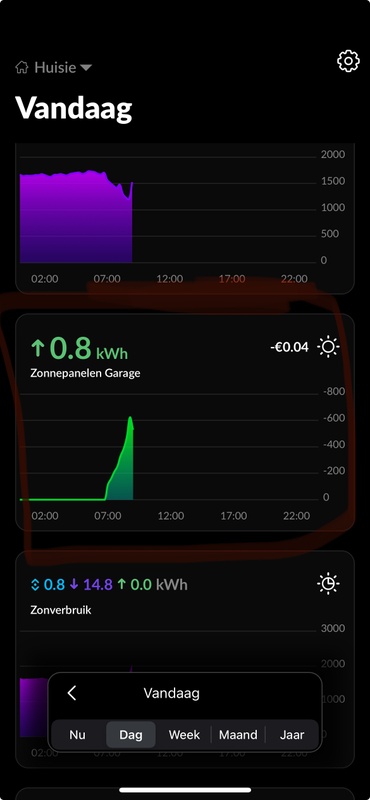

  • Dirk0s
Afbeeldingslocatie: https://tweakers.net/i/buDKGGFwxtNrfX-eahcO_XVUkZo=/x800/filters:strip_icc():strip_exif()/f/image/KLdikjswbIPQ8FoHPMR0tvCk.jpg?f=fotoalbum_large
Sinds gisteren ook een KWH meter in de meterkast, toch een vraag over deze grafiek.
Omdat mijn terugleververgoeding 0,05 cent is geeft hij vanmorgen bovenstaande bedrag aan.
Maar omdat deze stroom direct verbruikt is in mijn huis is de besparing toch veel hoger dan die 0,05 cent per kWh? Namelijk 0,37 cent die ik anders had moeten betalen als ik geen panelen had gehad.
Hoe kan ik nu via de kWh meter makkelijk bijhouden in welke termijn ik mijn panelen heb terugverdiend?

  • Dirk0s
PeteSplit schreef op zaterdag 20 april 2024 @ 12:51:
Ik heb sinds gisteren een P1 meter en heb op verschillende verbruikers HW-sockets.
Sinds het gebruik van de P1 meter heb ik 4 grafieken erbij gekregen. Ook een met stroomtotaal (total power). Ik denk dat deze dan het verschil aangeeft, van en naar het net (zonder verbruik in huis).
Maar je ziet nu toch nergens dat b.v. de 6 opgewekte KWH's die direct voor het huis gebruikt zijn je vandaag (6*0,37) 2,22 euro opgeleverd hebben?

Een TLV van 0,05 cent/kWh is uiteraard bijna niets.
Is de TLV geen 5 cent per kWh?
Dan klopt de rekening wel want bij 0,8 kWh injectie krijg je 4 cent TLV en dat is wat de meter ook aangeeft, nl. 4 cent of 0,04 euro.

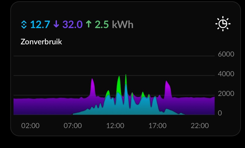

tja, zal met de app niet echt lukken.
Wat ik zelf doe is elke maand het maandtotaal per grafiek ff in een excel invoeren. Van daaruit kan je er mee doen wat je wil, heb onderstaande geknutseld:
Afbeeldingslocatie: https://tweakers.net/i/d0yZUyrf1hYMo-tLwy0TK7CdMxw=/800x/filters:strip_icc():strip_exif()/f/image/2KdX9400YsFvFx724quxwqmj.jpg?f=fotoalbum_large

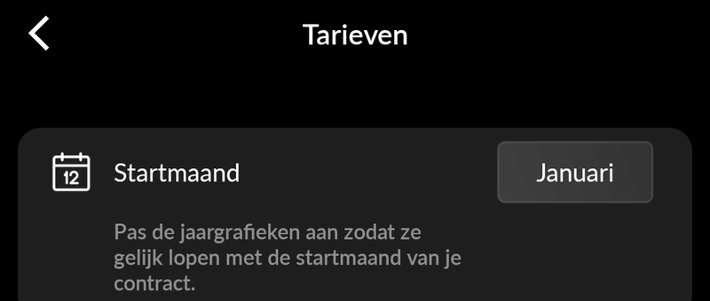

Leif schreef op zondag 21 april 2024 @ 10:10:
Salderen werkt nog steeds op jaarbasis.
Het zou fijn zijn als de app verbruik en opgewekt kan weergeven vanaf de datum van de nota van energieleverancier.
Nu moet ik in mijn hoofd een paar maanden bij elkaar tellen.
Maar dat is weer goed voor de grijze cellen.
kan dit niet dmv aanpassen van startmaand in de app?? Dan heb je toch bv een overzicht van maart naar maart .. toch??
Afbeeldingslocatie: https://tweakers.net/i/c643vBQfdP3rLiVntvXXx0jKjPU=/800x/filters:strip_exif()/f/image/esAiepnZxZRGV5ojLAZaHkZr.png?f=fotoalbum_large
Zoek je deze instelling onder tarieven?

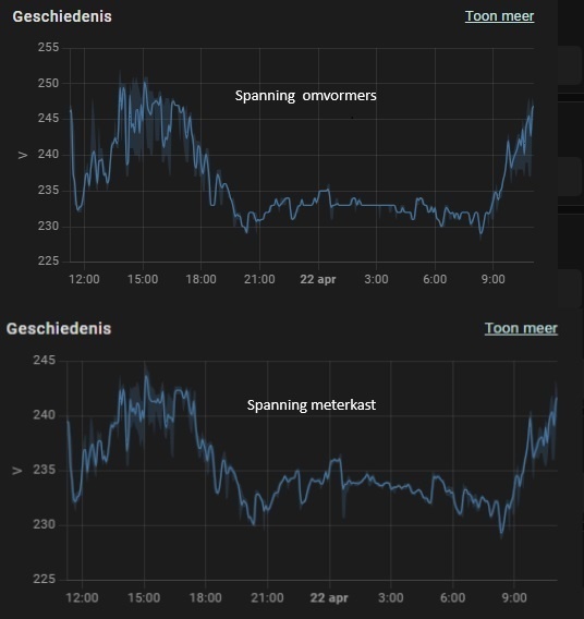

Nachtapotheker schreef op zondag 21 april 2024 @ 11:50:
Ik lees die meter hier uit in HA, hier in de wijk is het niet best :+
Is het ook niet zo, dat degene het dichtste bij de bron de hoogste spanning krijgt ?
Ik heb mijn omvormer 20% teruggeschroefd (afgevlakt in grafiek) en ik zie ook het effect op de spanning (op de P1-meter in huis).
Afbeeldingslocatie: https://tweakers.net/i/z6jur2UDHCyKOob5tADlFWfRgwU=/800x/filters:strip_exif()/f/image/eb5w56D54zvBokKuIQD0V49M.png?f=fotoalbum_large

PeteSplit schreef op zondag 21 april 2024 @ 15:37:
Dat durf ik niet te zeggen, ik weet wel dat hoe langer/dunner de kabel van de meterkast tot de omvormers hoe hoger de spanning daar is en hoe eerder het afslaat.
Hier gaat de netspanning in de meterkast bij iedere zonnestraal midden op de dag naar 250-253v gelukkig heb ik micro omvormers verdeeld over 3 fasen, dat draait meestal redelijk door, al vallen er soms wel 2 of 3 kortstondig even uit.

De aansluiting van de omvormers naar de meterkast is ook van belang. De dikte en lengte is erg van invloed op de spanning,
Panelen zijn bij mij aangesloten op de PV met een ca 20 meter kabel en de spanningsval is, op een mooie zon dag, ca 6 volt.
Ik wist niet dat dit niet gelijk is, daarom even hier thuis gekeken en snel naast elkaar gezet.
Afbeeldingslocatie: https://tweakers.net/i/afSjZK6XeTcWB1QXO8JPo6KHza8=/full-fit-in/4000x4000/filters:no_upscale():fill(white):strip_exif()/f/image/nkWY6UpKODGEfw7GgSFNgCF8.png?f=user_large
Op het omvormer portal heb ik altijd grote waarden op fase 2 (minste verbruikers hierop in huis). Maar nu bedenk ik mij, dat de fase 2 op de omvormer niet gelijk hoeft te zijn aan de fase 2 van de p1-meter 8)7
Betere volgorde
Afbeeldingslocatie: https://tweakers.net/i/nCv5a_Nf1KR-vIk5f_fwgeM-7U4=/full-fit-in/4000x4000/filters:no_upscale():fill(white):strip_exif()/f/image/jDUff84YdBmWBZlQ2cJzwUMm.png?f=user_large
De fase volgorde moet natuurlijk wel gelijk zijn 1-2-3 / 2-3-1 / 3-1-2

Klopt helemaal, dikte, lengte van de kabel en de hoeveelheid stroom die er doorheen loopt hebben bepalen samen de spanningsval.

Ik heb vorige week dinsdag een nwe slimme meter gehad voor stroom (SMR 5) met de P1 poort rechtsboven,
dongle volgens voorschrift geinstalleerd, krijgt stroom uit de poort (zichtbaar) , maar krijg hem in de app niet online op 2,4 Ghz wifi.
Kan het te maken hebben met Stedin, die net pas de slimme meter heeft geïnstalleerd, had een F012 fout, maar volgens Eneco is dat een lage foutcode, gaat vanzelf weg, er wordt wel automatisch uitgelezen naar hun, nog even geduld zeggen ze, dan moet het werken.
Moet de meter niet vanaf nieuw gelijk werken met de nieuwe Homewizard dongle?
De dongle laat ook de kleurtjes zien die bij elke installatie stap hoort en ik zie de dongle in mijn netwerk, alleen komt hij niet online bij het 2,4 ghz deel..
  • IJsbeer
@apacer : Gezien je hem ook niet in je wifi netwerk ziet, lijkt het me dat daar het issue ligt. Wat ik me zo voor kan stellen: dongle te dicht bij het accesspoint. Of settings in je netwerk die de dongle niet helemaal lekker vinden, weet ze zo niet meer, maar staan er wel wat in dit topic.

Ik zie de dongle wel in mijn netwerk hangen op 1 van mijn Deco Mp4 "potjes", in de homewizard app, staat hij offline.., heel gek dit.
Heb een andere nwe dongle al een keer geïnstalleerd bij mijn broer thuis, alles werkt perfect bij hem.
Ik zoek nog even verder in dit topic, sowieso thx voor je reactie.
Ik zal de accesspoints allen rebooten voor en na installatie vd Homewizard dongle...en natuurlijk netwerk alleen 2,4 Ghz maken

Ik heb sinds een week de P1-meter aangesloten op mijn slimme meter. Vanaf het begin doet hij het goed en ontvang ik alle gegevens. Het uitlezen van de grafieken in HomeWizard vind ik nog wat moeilijk en weet niet precies wat de grafieken allemaal aan waarden weergeven.
Ik heb nu de vraag waarom het groene lampje van de P1- meter langzaam minder licht geeft en dan weer meer (pulseren). Ik las dat dit met de data te maken heeft, maar ik ontvang alles goed, geen onderbrekingen.
Heeft het misschien te maken, dat het automatisch uitlezen door de energie leverancier is aangezet?
LG (5kW AWHP R32) / ESPhome (ESP32) / GoodWe 4K-DT (5kWp) / Homewizard (1 PiB 2kW) / Home Assistant (NUC) / BMW K13 F8
  • Chris.nl
@PeteSplit
Afbeeldingslocatie: https://tweakers.net/i/FVAxqGS7ma7Lb5-KsZOfPZ5WkLk=/x800/filters:strip_icc():strip_exif()/f/image/Y36LaPayU78pjjNv2AtwHWP4.jpg?f=fotoalbum_large
Groen pulseren is correct verbonden, that's all. Dat je leverancier de meter ook kan/mag uitlezen heeft de P1 meter geen boodschap aan.

Chris.nl schreef op zaterdag 27 april 2024 @ 19:12:
@PeteSplit
Ik dacht daaraan, omdat de eerste dagen het licht niet pulseerde, maar vol bleef branden, dank voor de uitleg.
