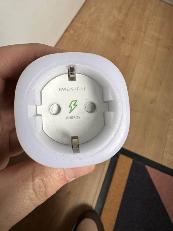

Zojuist in hun nieuwsbrief gelezen dat HomeWizard een nieuwe energy meter heeft. Mooi om te zien dat hij was slanker is geworden!
https://www.homewizard.com/nl/shop/wi-fi-energy-socket/
Toch vind ik het wel erg jammer dat er geen sensor voor temperatuur (en eventueel luchtvochtigheid) in de sockets zitten. Het lijkt mij een vrij goedkope uitbreiding en je hebt al continu stroom en een WiFi verbinding tot je beschikking in de socket. Ik zou heel graag op die manier door het hele huis heen de temperatuur willen kunnen monitoren en zo selectief kunnen verwarmen of koelen.

Ik zou het zelf wel zien zitten om die sensor los aan te kunnen schaffen. Ik zou het zonde vinden om op meerdere plaatsen een display te plaatsen voor alleen temperatuur en luchtvochtigheid.

Modulair de mogelijkheid hebben om een extra sensor te kunnen plaatsen. Of twee varianten, een EnergySocket en een EnergySocket+ bijvoorbeeld. Zo'n sensor zelf kost maar een euro of drie. Het feit dat je die op continu stroom kunt aansluiten en via WiFi kunt uitlezen is wel heel waardevol naar mijn mening.
  • dhrto
  • Laatst online: 08:10
Temperatuur en RV integreren in een socket, die zelf warmte af kan geven bij een hoge belasting (vandaar max continue belasting 12A?), lijkt me niet echt bevordelijk voor de nauwkeurigheid van de meting. Bovendien, vaak zit je stopcontact nou niet bepaald op een representatieve plek waar je de meting wilt doen.

gaat lastig zijn gezien (afhankelijk van de afgenomen stroom) die sockets natuurlijk wat warmte afgeven en geen betrouwbare temp meting kunnen doen.

Ik heb 2 Shelly sockets met ingebouwde thermostaat. De temp wordt al rond 35 graden in standby. Ik weet niet waar de temp sensor goed voor is. Misschien (over)verhitting van de socket zelf monitoren

Ik heb sinds vandaag een Quooker achter een socket gezet. Krijg alleen snel een melding dat hij is uitgeschakeld om overbelasting te voorkomen. Ik had een socket die max 1100 wat aankon dus dat was inderdaad te verwachten. Heb socket verwisseld met een andere (zonder max 1100 watt sticker) maar dan gebeurt toch hetzelfde? Ik heb meerdere sockets maar deze zou max 3600 aan moeten kunnen en Quooker komt normaal niet verder dan 2300?
Hoe kan ik zien wel type socket het is? In de app hebben alle sockets type HWE-SKT-11

amphora schreef op zondag 14 april 2024 @ 01:16:
Weet je zeker dat de Quooker niet boven de 2300W komt.
De HW sockets volgens jouw opgegeven type kunnen 3680W max maar ze kunnen 2760W continu.
EN hoe lang continu is heb ik geen idee van.
En misschien hebben jouw andere sockets ook maar een max continu waarde van xx.
Ik gebruik een ander merk en die werkt wel op mijn Quooker. Is een combi, warm en kokend water.

mike123 schreef op zondag 14 april 2024 @ 10:25:
Volgens de specificaties van Quooker zelf 2200 watt. En in de korte tijd dat er een socket voor zat zag ik dat ook terug in de app.
En nee, ze kunnen niet allemaal 3680 watt aan, want minstens ééntje is 1100w, maar in de app toch zelfde type nummer.

amphora schreef op zondag 14 april 2024 @ 10:55:
Ik heb een jaar lang een Quooker op zo'n HW socket aangesloten gehad, Geen enkel probleem.
De inschakeltijden zijn relatief kort: hoogstens een paar minuten word het max vermogen van zo'n 2000W afgenomen.
Heb jij toevallig niet een beta socket(s) liggen?
Verwijderd in "HomeWizard Energy - De modulaire WiFi P1 meter"
Wellicht dat het de issue is. (ofwel beta= 1000W max)
Anders Homewizzard contacten wellicht dat zij nog iets kunnen betekenen voor je.

PatRamon schreef op zondag 14 april 2024 @ 13:56:
Zou zo maar kunnen. Heb er in het begin drie gekocht en later weer twee. Maar het is dus van buiten niet te zien hoeveel watt wat is. Hopelijk leest @HomeWizard_NL mee anders mail ik ze morgen even.

Als het goed is moet het gewoon op de label staan van de stekker zelf (achterkant) bij de insteek naar stopcontact. of anders even de bon opzoeken uit je mail of homewizzard account.

PatRamon schreef op maandag 15 april 2024 @ 10:27:
Op de achterkant staat helemaal niets.Afbeeldingslocatie: https://tweakers.net/i/acxr2VH1uSjWmtlUuUig6jMoWS0=/x800/filters:strip_icc():strip_exif()/f/image/W9JYPLl3ghufZf3lFAsxQqFz.jpg?f=fotoalbum_large
Afbeeldingslocatie: https://tweakers.net/i/q2crg5h52LDfDJc107OjVygQxbo=/x800/filters:strip_icc():strip_exif()/f/image/SxbFsovgNDgUWKzdxgoRt3Rp.jpg?f=fotoalbum_large
Afbeeldingslocatie: https://tweakers.net/i/yMH9CgQodzjGhpwGipefzoHEv18=/x800/filters:strip_icc():strip_exif()/f/image/F242isuOkOx3YdExrQ5PMFJo.jpg?f=fotoalbum_large
Afbeeldingslocatie: https://tweakers.net/i/Nmu_MMCiD-1F-6XijQ_OAvBGJ84=/x800/filters:strip_icc():strip_exif()/f/image/k3XLm2VT7S7wOgq3qGkj7Sxr.jpg?f=fotoalbum_large
Er zijn dus echt geen uiterlijke verschillen, behalve dat er ééntje een sticker heeft met 'max 1100W'.

  • PatRamon
  • Registratie: November 2016
amphora schreef op maandag 15 april 2024 @ 10:54:
Op de achterkant staat helemaal niets.[Afbeelding]
Maar beiden werkte dus niet met een quooker.
Het werkt waarschijnlijk prima voor 90% van de vragen die ze krijgen want het zijn standaard vragen die in de FAQ artikelen staan, maar 'wij' hier stellen moeilijkere vragen waar ze nog niet mee om kunnen gaan... Denk ik.
Afbeeldingslocatie: https://tweakers.net/i/iJC56ZbthE3IFRwU6OeAKIeTPrM=/800x/filters:strip_icc():strip_exif()/f/image/JQ4XnWSAmgXyxNgywBeCpdWP.jpg?f=fotoalbum_large
Zijn natuurlijk meerdere versies die ze loop der jaren hebben uitgegeven.
Dit is er 1 wel met info achter op.

PatRamon schreef op maandag 15 april 2024 @ 11:09:
Logisch ook dat ze dan allemaal zelfde type nummer hebben 8)7
Bedankt voor jouw verhelderende foto's!
amphora schreef op maandag 15 april 2024 @ 11:12:
Klopt, ofwel makkelijker om te "koppelen" onder 1 type nummer.
Was mooier geweest als er na WHE-SKT-11 ook een batch nr stond om zo de extra gegevens te kunnen ophalen zoals het geval met de beta serie.
  • IJsbeer
@amphora Maar jij hebt alleen maar beta sockets zo te zien: amphora in "HomeWizard Energy - De modulaire WiFi P1 meter"
Toen was die info ook al bekend, zie de reactie van HomeWizard rond die periode.
