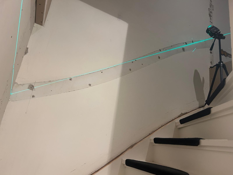

Ik laat op dit moment mijn trapopgang stucen. Het bestellen van nieuwe trapleuningen is nog een actiepuntje. Nu heb ik trap voor 2 verdiepingen, per verdieping 2x kwartrond. De oude trapleuningen (uit 1978) hadden voor het lange deel een S-vorm, de korte delen waren gewoon gebogen. Dit alles gelijk aan de vorm van de trap(boom) zelf.
Voor nieuwe leuningen is het een stuk eenvoudiger om rechte in plaats van gebogen leuningen te bestellen. Zie die kromming namelijk maar weer eens gelijk te krijgen op basis van een online bestelling .... Rechte leuningen ziet er echter wel anders uit. Zijn er hier mensen met ervaringen met het vervangen van de leuningen in deze situatie en wat waren de belangrijkste overwegingen om tot een keuze te komen?

pekelveld schreef op dinsdag 9 december 2025 @ 06:01:
Ja, ik heb hetzelfde gedaan afgelopen jaar. De standaard houten ronde trapleuning vervangen door een rechte aluminium variant. Vereist even wat denk werk en uitzoekwerk om de juist hoogte en hoek te bepalen dat is ook persoonsgebonden). Voordeel van aluminium is dat het nog een beetje buigzaam is...
Wat eventueel ook een mogelijkheid zou zijn, is om een lokale trappenfabrikant / timmerfabriek te vragen om een gebogen leuning te maken. Dat is wel maatwerk dus meestal duurder dan een standaard rechte leuning.
Zelf behalve bij nieuwbouw geen ervaringen verder. (toen ging het met een aparte trappen fabrikant, daarmee had ik een fijn contact. Hun hebben toen alles ingemeten, gefabriceerd en gemonteerd).
Voelt als een typical Tweakers vraag :D
Gewoon de lijn pakken waarbij je de meeste gaten kan hergebruiken. Een leuning wen je aan. Ook als die 3cm hoger of lager zit.

t14wo schreef op dinsdag 9 december 2025 @ 11:00:
Dit is wat wij gedaan hebben in ons jaren 70 huis. Ik denk dat je voor het einde van de dag spreekwoordelijk vergeten bent hoe de oude leuning voelde.
de oude leuning met een nieuw verfje gewoon weer terugzetten kan niet? Daar kan toch verder niets mis mee zijn?

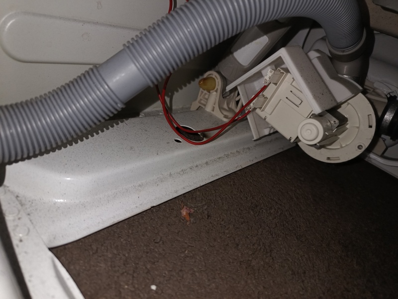

Hoi! Van de week meerdere keren de aardlekschakelaar eruit met de wasmachine. Aantal dingen getest, het was inderdaad de wasmachine. Soms gelijk bij de stekker erin, soms pas na een paar minuten.
Alles losgekoppeld en eerst obv youtube/reddit het verwarmingselement doorgemeten. Ca. 30ohm wat aardig overeenkomt met de opgegeven 1750W.
Per toeval zag ik een brandplek, ik zou zelf zeggen, dat is slijtage door contact met het onderstel. Zie ik dan nog iets over het hoofd? Of gewoon draad knippen, stuk vervangen en solderen, tapen en goed beschermen...
Dat verklaart in ieder geval waarom het soms wel en soms niet gebeurde, lijkt trillingsgevoelig te zijn.
Afbeeldingslocatie: https://tweakers.net/i/akW0_ohiHCaf0cXfqugiK1mhKHE=/800x/filters:strip_icc():strip_exif()/f/image/HXe5F2yqiDRfnNMpe4Z4sXEw.jpg?f=fotoalbum_large

SimonBR39 schreef op woensdag 10 december 2025 @ 18:46:
Ik denk dat je dat goed gezien hebt. Gewoon draad knippen, weer goed maken en daarna netjes de kabels weghouden van dat gat. Kabels lijken gewoon te lang, of hebben ooit vastgezeten? Want dit is inderdaad wel gevoelig voor slijtage door trillingen.

  • SimonBR39
  • Registratie: Oktober 2020
  • Laatst online: 21:52
basjuuhhh schreef op woensdag 10 december 2025 @ 18:58:
En jawel, hij draait weer als vanouds. Dat zijn de betere meevallers!

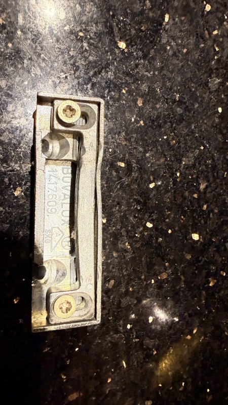

Is er iemand die mij aan dit artikel kan helpen?
Zoeken op “Buvalux 14.17.609.” leidt niet tot het juiste resultaat.
Het wordt volgens mij een verstelbare sluitkom genoemd.
Afbeeldingslocatie: https://tweakers.net/i/aJA9PUu4rukBABfZXHKHb6f7L9A=/x800/filters:strip_icc():strip_exif()/f/image/YMr8LeB3VXvEznSOqur7oY6O.jpg?f=fotoalbum_large
Eric, Signing off !!
  • Anomi
  • Registratie: Februari 2022
  • Laatst online: 21:49
Eric H schreef op donderdag 11 december 2025 @ 17:51:
Nastelbare sluitkom lijkt het. Ik zou hier eens rondkijken en eventueel een mailtje / telefoontje proberen.
Als ik alleen op 14.17.609 zoek, krijg ik best veel resultaten. Zit daar niks goeds bij?

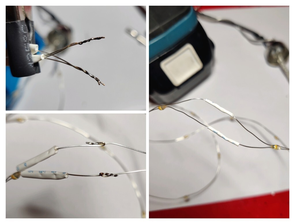

Voor de kerst hebben we glazen bollen met zo’n heel simpel ledsnoertje erin die via 3 AA batterijen gevoed worden.
Omdat het nogal wat batterijen kost om 5 van die dingen te laten branden tijdens de kerstdagen heb ik al eerder de batterijvakjes eraf geknipt en ze voorzien van 5,5mmx2,1mm aansluitpluggen om de boel met een splitter te kunnen voeden vanuit één netvoeding.
Nu was ik de voeding die ik voorheen gebruikte kwijt maar had nog een 5V voeding liggen dus die eraan gehangen.
Het voorschreven voltage is 4,5V:
Label led lichbol op 3 AA batterijen
Dus hoe erg zou het zijn om daar een ruime 10% boven te zitten? :P
De lichtbol deed het prima! *O*

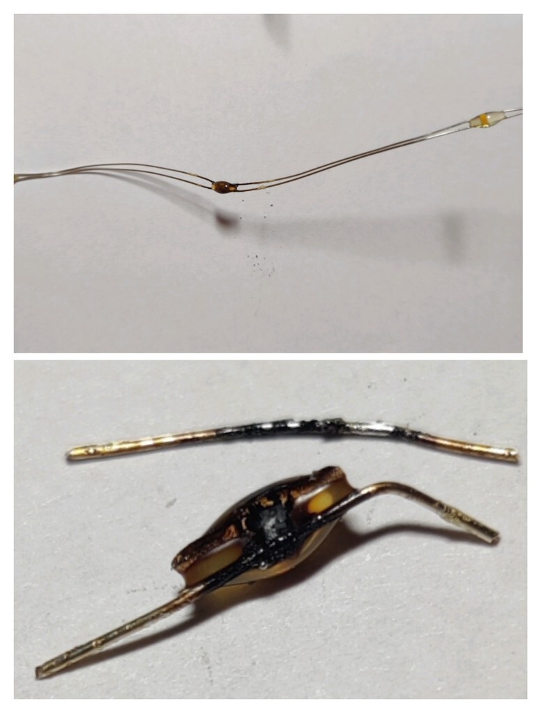

Tot hij opeens uit stond -O-
Blijkbaar was 5V toch ietsjes teveel:
Doorgebrande led van lichtbol
Een van de ledjes compleet opgeblazen. :X
Zoals hierboven al te zien was heb ik het kapotte ledje uit het snoer knipt en daarna het ledsnoer weer aan elkaar gesoldeerd:
Reparatie ledsnoer van lichtbol
Achteraf had ik misschien beter het ledje van de bedrading af kunnen halen maar ik ging er vanuit de draadjes aan de ledjes gesoldeerd waren ipv de ledjes aan de draadjes. ;)
Ledsnoer weer in de bol gedaan en een nieuwe universele voeding gehaald en nu doet de bol het weer! :*)
Led lichtbol
Voor de zekerheid die voeding op 3V ingesteld ipv op 4,5V (wat hij ook kan) aangezien de bollen het op 3V ook prima doen en het label ook aangeeft dat de leds 3V zijn. Dus eigenlijk geen idee waarom de voeding dan 4,5V moet zijn. :?
Wat ik eigenlijk nog wel had moeten doen is de binnenkant van de bol schoonmaken want blijkbaar heeft het ontplofte ledje een residu achtergelaten waardoor het glas niet helemaal helder meer is. Het rook ook erg apart toen ik de bol openmaakte om het ledsnoer eruit te halen.
Dat is linksonder te zien bij het streepje op het glas waar bij het erin doen van het ledsnoer een deel van het risudu is weggeveegd.
Maar ik heb eigenlijk geen zin meer om het ledsnoer er weer uit te halen en is ook lastig schoonmaken via het kleine gat in de bovenkant van de bol.

Er zit waarschijnlijk een weerstand tussen de batterijen en de LED's. Mogelijk zit die in de batterijbehuizing, daar zat hij bij mij. Had je die weerstand nog wel in serie staan bij jouw experiment met 5V? :+
De spanning van een 1,5V-cel varieert tussen de 1,65 V (nieuw) en 1,0 V (leeg). Dan zit je met 5V niet eens overdreven hoog, dat komt ongeveer overeen met nieuwe batterijen.
Witte LED's werken eigenlijk altijd vanaf een volt of 3. De stroom is zonder weerstand wel erg gevoelig voor kleine variaties in bijvoorbeeld spanning, vandaar dat er eigenlijk altijd een weerstand in serie zit.
Uitzondering: een witte LED op een 3V-knoopcel kan zonder weerstand, omdat de interne weerstand van de knoopcel al gauw 10-40 Ohm is.

  • Eric H
  • Laatst online: 12:02
orf schreef op donderdag 11 december 2025 @ 18:01:
Nope. Heb eigenlijk alle zoektermen wel gebruikt.
Kom op veel verstelbare sluitkommen uit, maar net diegene die ik zoek zit daar niet tussen.
In veel gevallen worden van de verstelbare sluitkommen die wel naar boven komen geen afmetingen gegeven en daar waar dat wel gedaan wordt zijn ze veel te groot.
Rij straks wel even naar PontMeyer om te kijken wat zij hebben liggen aan alternatieven.

  • Eric H
Anomi schreef op donderdag 11 december 2025 @ 18:00:
Reeds gedaan, zij konden me ook niet verder helpen.

marcop23 schreef op vrijdag 12 december 2025 @ 11:24:
Nee, ik heb simpelweg de batterijhouders eraf geknipt en vervolgens deze DC plug female 5.5 x 2.1 mm erop gesoldeerd:
En daar direct de 5V voeding op aangesloten :)
Is me ook helemaal niet opgevallen dat er een weerstand of iets op zat, komt doordat de batterijhouders ook een 6 uurs timer hebben waarvoor een printplaatje achter de schakelaar zit waar dan waarschijnlijk die weerstand op zit.
Heb net namelijk naar een batterijhouder van andere kerstverlichting gekeken waar ook 3 AA batterijen in gaan maar geen timer op zit en die hebben geen printplaatje en daar zie ik inderdaad een weerstand tussen een van de draden zitten.
Bij de batterijhouders voor 2 AA batterijen is er dan weer geen weerstand te vinden.
Ah, oke. Dan heeft die netvoeding waarschijnlijk teveel gefluctueerd qua spanning en is die led daardoor doorgebrand.
Maar goed dat ik de huidige voeding op 3V heb gezet, geeft waarschijnlijk dan genoeg marge voor fluctuaties zonder dat de leds kapot gaan.
Dat geldt dat vermoedelijk ook voor 2 AA batterijen?
Aangezien in die batterijhouders ook geen weerstand te bekennen is. ;)
Wat ik eigenlijk nog van plan ben is om aan een kerstster die nu gevoed wordt door een 2x AA houder zonder timer zo’n 3xAA houder met timer te solderen. Is toch wel handig zo’n timer.
Het idee was dan om daar maar 2 AA batterijen in te plaatsen en dan simpelweg het 3e vakje door te verbinden met een draadje.
Dit om te voorkomen dat het voltage te hoog zou worden want er zal wel een reden zijn dat die ster geleverd is met een houder waar maar 2 AA batterijen in kunnen was mijn redenatie.
Maar zeg jij nu dat ik er wel gewoon 3 AA batterijen in kan plaatsen zolang er maar een weerstand tussen zit?
Wat is dan het voordeel van die extra batterij, gaat daarmee de tijd dat de lampjes kunnen branden omhoog?
