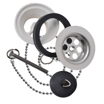

  • imoul
  • Laatst online: 16:03
Ethiron schreef op zondag 15 oktober 2023 @ 17:52:
Ik heb nu ditzelfde probleem, maar met het verschil dat in mijn afvoer echt geen dop zit die ik er af kan halen. Ook niet als ik het haarzeefje er uit haal. Hoe heb jij de veer er in gekregen?
Heb zo te zien hetzelfde type. Op internet zie ik foto’s van de plug met verticale rand, maar die zit er bij mij niet.
Ik heb de veer van onder in een bepaalde hoek erin gekregen, maar ik raad dit toch wel echt af.
Bij het eruit halen kwam het laatste stuk van de veer vast te zitten, dit heb ik niet zonder beschadiging los kunnen krijgen :X
Achteraf zit bij mij dit dopje er wel gewoon:

  • choman
  • Laatst online: 19:39
Van wat houten planken die ik ga bekleden met EPDM wil een waterbak maken voor onder de ketel + kraantje wat er naast zit, zodat mocht er iets lekken niet alles vanaf de vliering zo langs de muur in de isolatie etc loopt. De uitsparing die ik heb is 36 *75 * 10 cm, wat geen standaard maat voor een spoelbak is.
Nu wil ik een gat maken voor een standaard spoelbakafvoer, maar hier zitten vaak van die schuin kanten aan, of deze liggen iets verdiept. Hoe zou ik dit het beste kunnen maken ?
Heeft hier iemand wel eens een spoelbakafvoer in hout/kunstof oid zelf gemaakt ?
voorbeeld van een afvoer die ik wil gebruiken:
Afbeeldingslocatie: https://static.gamma.nl/dam/511808/123
Afbeeldingslocatie: https://static.gamma.nl/dam/131355/123
[ Voor 4% gewijzigd door choman op 17-10-2023 19:46 ]

  • Den_S85
  • Laatst online: 16:08
choman schreef op dinsdag 17 oktober 2023 @ 19:43:
Creatieve gedachte, maar kun je niet beter gewoon even bij de Ikea/Gamma/Hornbach in de opruimhoek kijken of je voor een paar centen een wasbak kunt meenemen? Scheelt je een hoop werk, kans op lekkage en geklooi.

Den_S85 schreef op woensdag 18 oktober 2023 @ 07:44:
ook aan gedacht, Probleem zijn de afmetingen. Hij mag maximaal 10cm hoog zijn, standaard maten is 20cm.
Ook de breedte/lengte verhouding zie je nerges.
Daarnaast moet het afvoer putje dus niet in het midden maar meer naar rechts ivm Kamer er onder :)...
Dus ja dan maar opzoek naar een DIY oplossing.
  • orf
  • Laatst online: 21:48
orf
choman schreef op woensdag 18 oktober 2023 @ 11:50:
Kun je een standaard kunstof lekbak met afvoer gebruiken en die op maat maken? Dan hoef je alleen een nieuwe zijkant of achterkant te maken van hout of kunststof. Dat kun je dan weer afwerken met epdm of kit ofzo.
  • RonJ
  • Laatst online: 14:57
orf schreef op woensdag 18 oktober 2023 @ 12:02:
Zo'n wasmachine lekbak zou goed passen idd. Of je maakt van resthout een opstaand randje langs de wanden en maakt de boel waterdicht met een lapje EPDM of "liquid membrane" spul voor de randen en naden in badkamers.
