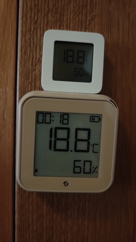

  • peterbier
  • Laatst online: 19:25
zunrob schreef op maandag 24 november 2025 @ 21:25:
Ik heb de H&T Gen 3 binnen en zojuist aangesloten. Om eerlijk te zijn valt het tegen. Het plastic voelt erg goedkoop. Het display is wel mooi en goed afleesbaar. Echter, de temperatuur is compleet off, hij meet 24 graden terwijl het hier daadwerkelijk 19,7 graden is.
Ik voed hem weliswaar middels USB, maar ik mag toch hopen dat dit niet in een dergelijke afwijking resulteert!
Ik gebruik er meedere en heb geen enkel probleem.
Temperatuur komt ook overeen. (airco thermostaat)

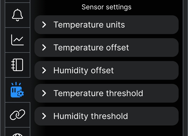

Afbeeldingslocatie: https://tweakers.net/i/AU1z-2j45pe0gr4CV1PRCMieFKE=/x800/filters:strip_icc():strip_exif()/f/image/yd0xu4xDxXylQXfAfi5aQcU0.jpg?f=fotoalbum_large
Je kunt ook nog de offset instellen.
Bijvoorbeeld gelijk aan de kamerthermostaat.
