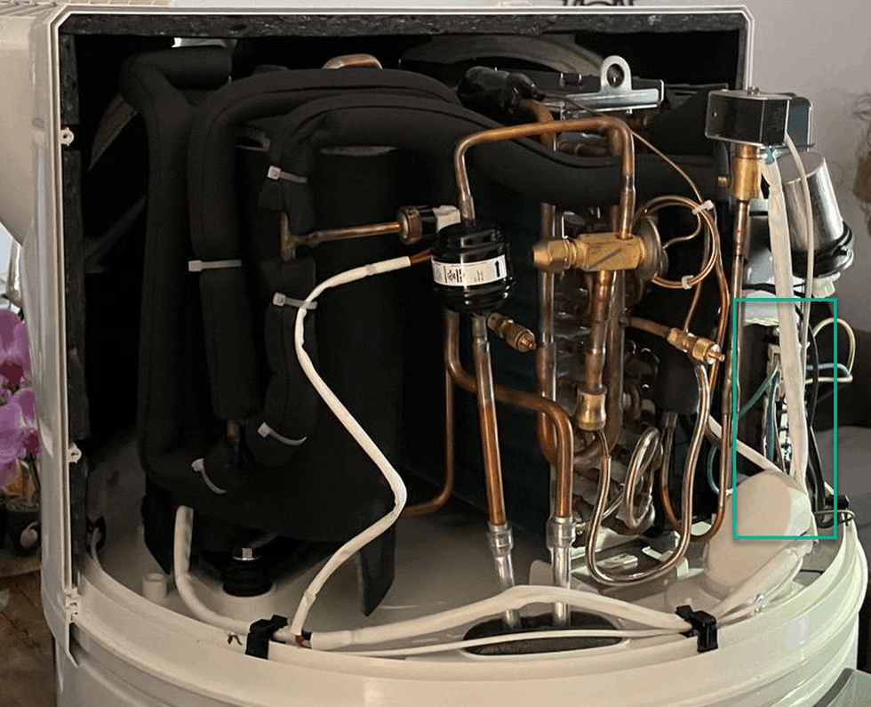

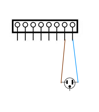

Ik heb een Atlantic Explorer V4 warmtepompboiler en ik wil van de PV contacten gebruik maken om het ding op mijn planning te laten verwarmen (wanneer de zon schijnt).
In de boiler zit een schroefblok waar de netaansluiting op zit aangesloten (groen omlijnd):
Afbeeldingslocatie: https://tweakers.net/i/3epMV59_dRFaZhKuxxmd_4nybwI=/full-fit-in/4000x4000/filters:no_upscale():fill(white):strip_exif()/f/image/CuQPQTnG05Z8FdavLI1FIwdF.png?f=user_large
Kan het qua elektrische veiligheid kwaad als ik de binnenkomende kabel in wago connectors verdeel en dit als voeding voor de Shelly gebruik?
Huidige situatie:
Afbeeldingslocatie: https://tweakers.net/i/TW1-nXNqHNuE-9g3--poIgObzgw=/full-fit-in/4000x4000/filters:no_upscale():fill(white):strip_exif()/f/image/HykvtEY6jZpnzFEdJxSg9I0A.png?f=user_large
Gewenste situatie:
Afbeeldingslocatie: https://tweakers.net/i/MukyzQp7e-mNYY6yjb34vbuxXgU=/full-fit-in/4000x4000/filters:no_upscale():fill(white):strip_exif()/f/image/QB8wVfWpQar09HtpZH3FodxQ.png?f=user_large
De Shelly zal zich dus fysiek in de behuizing van de boiler bevinden (en zal ik bevestigen met bijvoorbeeld een mount), maar draagt vrijwel geen stroom (PV contact is alleen als signalering), en de boiler zelf heeft een maximum aansluitwaarde 2500W - maar dat loopt dan door de wago's heen.
Is dit elektrisch gezien iets op tegen? Het alternatief is namelijk om nog een snoer extra te via het lege kabelgat achterin de boiler te laten lopen en de boiler dus met twee stekkers aan te sluiten.

@Sebazzz Dat is prima :) Wel zorgen voor minimaal zelfde diameter door naar de WP. En ik zou het geheel wel even vast zetten met een tiewrap.
Ja, ik dimensioneer op 16 ampere :)

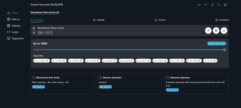

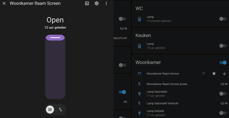

Zoals Tibs aangemaam verrast was over de Shelly voor het slim maken van een rolluik/screen heb ik ook zon ervaring.
Een slimme motor voor mijn screens afkomstig van rolluiken33 was duurder dan de standaard motor inclusief shelly met uiteindelijk meer features die een somfy motor beloofd.
Het werkt namelijk ook in gesloten netwerken en is benaderbaar via een fijne webinterface.
... Totaal niet te veel info (knoppen/opties) vind ik. Je kan het zo gek maken als je het zelf wilt.
Hier heb ik favorieten aangemaakt voor elke 10%.
Afbeeldingslocatie: https://tweakers.net/i/MpWEMA3JQhNzFBnvXqjWCP2Tm4U=/800x/filters:strip_exif()/f/image/mCQAGyGty11owS4D7b9G4Wt2.png?f=fotoalbum_large
Via HA benaderbaar met een mooie slider.
Afbeeldingslocatie: https://tweakers.net/i/HfMqnBEIR9QUH_XTaBq9iACXxzE=/800x/filters:strip_exif()/f/image/Qrp04349mFLM8dHdUZOichQZ.png?f=fotoalbum_large
Eentje ben ik nu aan het vervangen voor een shelly. De schakelaar kan er op aangesloten worden maar gaat nu weg. Slecht aangesloten maar het is om even te checken of het allemaal goed werkt.
Je kan het uiteindelijk met de juiste kabels (liefs flex) netjes aansluiten.
Je wilt het niet met masieve draad aansluiten en wegduwen in een doosje omdat de kans heel groot is dat er intern iets afbreekt waardoor je later met de ellende van een slecht/verbrand contact zit.
Afbeeldingslocatie: https://tweakers.net/i/VkvEqJJ0-EKRd2t_XsQMbnBfJ90=/x800/filters:strip_icc():strip_exif()/f/image/9hTKYGPHQmkr5edoyavmXAhc.jpg?f=fotoalbum_large

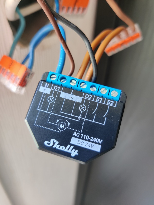

Even mijn eerste ervaring met Shelly.
We hebben hier een nieuw zonnescherm hangen die ik slim wilde maken (met ASA motor).
Ik ben dus voor een Shelly plus 2PM gegaan. Aan het begin was het even stoeien, omdat ik nooit met Shelly had gewerkt, maar blijkbaar zit er een AP ingebouwd, en kun je direct verbinding maken met het Shelly "wifi" netwerk om de boel in te stellen.
Het instellen van het netwerk ging eenvoudig, en ook het calibreren gebeurd volledig automatisch. Echt een enorm fijn ding. Daarna moest ik de integratie toevoegen binnen Home Assistant, en alles werkte. Ik dacht eerst dat ik ShellyForHass nodig had, maar @TheFes had me wat informatie en tips gegeven en kwam ik erachter dat het geheel zonder app of andere addons toegevoegd kon worden.
Inmiddels heb ik even een paar basis dingen toegevoegd in NodeRED (sommige moet ik nog wat finetunen)

  • Mr.Viper
  • Laatst online: 19:15
Mr.Viper
Tja... iets met Dodge Vipers
Wachten... schreef op donderdag 13 juli 2023 @ 17:01:
Goed om dit te lezen... in onze nieuwbouwwoning wil ik ook 5 screens/rolluiken laten monteren. Deze kunnen dan lekker 'dom' blijven en dan maak ik ze zelf wel 'slim' met een Shelly 2PM. Daardoor kan ik de fysieke knop blijven gebruiken en ook nog eens via HA automatiseren :D Dat automatiseren is natuurlijk ook handig bij vakanties, dan blijft het koeler in huis en lijkt het bewoond.
[ Voor 11% gewijzigd door Mr.Viper op 13-07-2023 17:20 ]
|| Enyaq iV80 Sportline '22 || Peblar Home || Itho WPU 5G || Itho HRU 300Eco || 36° ONO-WZW 4875Wp ||
  • Wachten...
  • Laatst online: 00:12
Mr.Viper schreef op donderdag 13 juli 2023 @ 17:19:
Ja die plus modules werken echt fijn. Het was heel eventje puzzelen, aangezien het mijn eerste ervaring was, maar ben er nu echt enorm blij mee. Ik ben dan ook gelijk aan het kijken of ik wat lampgroepen kan aansturen met Shelly`s. Ik heb nu een Ecodim Zigbee module, maar daar ben ik niet zo tevreden over aangezien het heel gevoelig is voor specifieke lampen.
Je kunt eventueel nog kijken of je kunt besparen op de fysieke (bestaande) knoppen. Het nadeel is namelijk dat je deze ingedrukt/gedraaid moet houden, tot ze op de juiste stand staan. Met een andere schakelaar/switch die je koppelt in HA, kun je ervoor kiezen dat de screen met 1 x drukken volledig dicht gaat, en met 2x drukken voor de helft o.i.d. Je bent hiermee (mijn inziens) veel flexibeler. Ik heb hier bijvoorbeeld een schakelaar hangen waarmee ik EN de buitenlampen kan aansturen EN het zonnescherm kan bedienen.

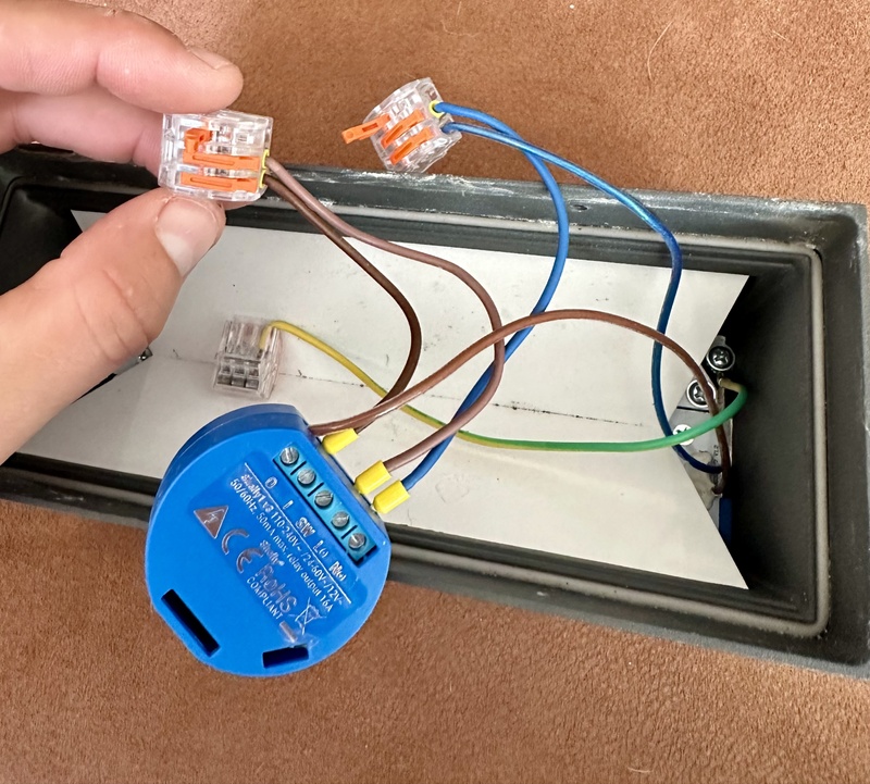

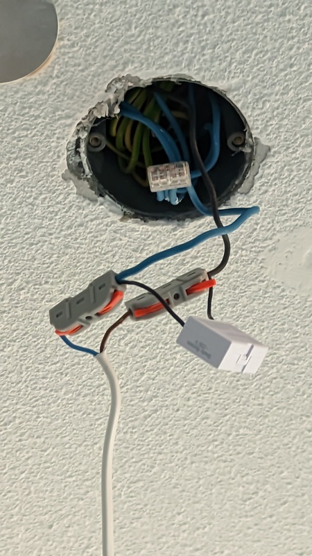

Mogelijk al beantwoord maar nog niet gevonden. Ik heb een shelly dimmer 2 met een flickerende led lamp (<10W) zonder nul draad aangesloten. Nu heb ik een bypass gekocht, maar kan dat wel werken zonder nul draad? Sowieso moet deze dan bij plafond aansluiting bij lamp worden geplaatst.
  • Vaevictis_
  • Laatst online: 19:08
Afbeeldingslocatie: https://tweakers.net/i/581emX_RfsJXEqW4Qk-mmjZ3Y2Q=/x800/filters:strip_icc():strip_exif()/f/image/VrV0U7feTLU0GX25IpToobzW.jpg?f=fotoalbum_large
Kan iemand even meekijken? Onder de 10W een flikkerend led lamp een klein beetje als ik naar de lamp kijk omdat het led daglicht lamp is boven een bureau is het wel storend. Vanaf 15W gaat het wel goed maar dat is soms te fel (in de ochtend of avond).
Ik heb een shelly 2 dimmer achter de schakelaar ingebouwd dat werkt goed. Wat doe ik fout? @Septillion @xven0mxz
[ Voor 15% gewijzigd door Vaevictis_ op 16-07-2023 08:04 ]
  • Septillion
  • Laatst online: 22:00
@Vaevictis_ Dus je hebt een Shelly Dimmer 2 N-loos aangesloten achter de schakelaar? En dan een bypass bij de lamp?
N-loos blijft inderdaad altijd lastig. En bij led zegt het vermogen van de lamp ook niet zo heel veel meer. Dit omdat een ledlamp niet maar simpel een weerstand is. Dus is die 15W een andere lamp of 5W extra vermogen bij de knipperende lamp? Of beide dezelfde lamp maar gedimd vs ongedimd (of amper gedimd)?
Verder, voor een testje zou ik die Wago zo nog wel gebruiken maar niet permanent. Twee draden bij elkaar is niet toegestaan bij een Wago en kan ik me ook sterk van indenken dan zeker met één solid de verbinding niet super hoeft te zijn.
Vermogen zegt niet veel
N loos?
Bypass? Wago!
  • Vaevictis_
Septillion schreef op zondag 16 juli 2023 @ 12:21:
N loos?
Bypass? Wago!
Klopt shelly 2 dimmer N-loos in lasdoos achter schakelaar. Bypass bij de lamp. Ik heb het over het opgenomen vermogen wat shelly weergeeft dus bij dimming < 10W zie ik de werklamp flikkeren niet heel erg maar wel voldoende dat het opvalt.
Lamp gaat aan bij ong. 4W en vanaf 15W wat al best wel fel is geen flikkering zichtbaar. Is er nog iets anders wat ik kan proberen? Is de bypass zo goed aangesloten? Ik merk namelijk geen verschil tussen wel of geen bypass. @Septillion
  • BartW
  • Laatst online: 00:33
Kun je de Shelly niet bij de lamp plaatsen? Daar heb je ook een nuldraad voor handen.
  • Septillion
@Vaevictis_ Dan zou het ook kunnen dat de lamp gewoon waardeloos dimt... Dat helaas ook al gezien of bij mijn laatst gekochte (nieuwe generatie) Philips lampen :/
Om dat uit te sluiten zou je eens een gloeilamp parallel met je led aan moeten sluiten. Dan weet je zeker dat het niet aan het minimale vermogen ligt en de dimmer dus 100% goed dimt. Heb je dan nog knipper van de lamp dan is het de lamp. Misschien dimt hij beter met fase aan of afsnijding, ondersteunt een Shelly wisselen? Anders is er denk ik geen oplossing.
  • Vaevictis_
BartW schreef op zondag 16 juli 2023 @ 12:39:
Goed idee, ga dat eerst proberen.

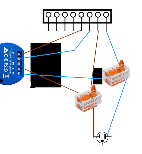

  • Ro4x
  • Registratie: Mei 2014
  • Laatst online: 13-08 07:46
Septillion schreef op dinsdag 27 juni 2023 @ 21:59:
@Ro4x De Shelly 1 Plus heeft ook droge contacten, te herkennen aan een I en een O klem. Ofwel, heeft niets met een instelling te maken, het is net als de twee contacten op een normale schakelaar.
In de spec zie ik ook gewoon staan "Max switching voltage AC: 240 V" (bij de Shelly 1 250V).

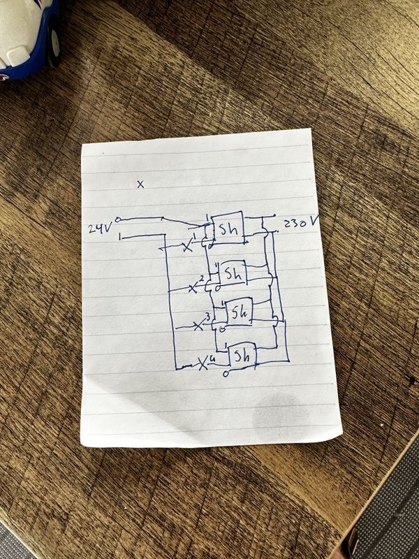

Ben ik weer! Inmiddels een 24vac adapter er tussen zitten. Geen enkele shelly laat een wifi netwerk zien, ik heb er drie geprobeerd. Ook heb ik volgens de handleiding de Shelly’s gereset maar hoor nooit de relais switch die je zou moeten horen.
Op de Shelly zelf staat ook minimaal 110 vac. Maar uit het eerdere verhaal begreep ik dat dat niet uit moeten maken. Wat doe ik fout?
Afbeeldingslocatie: https://tweakers.net/i/ignumyGs21UfYg6SAFTZ0ekw4Rw=/x800/filters:strip_icc():strip_exif()/f/image/RDPwFrwT1OO6Yv5cQmonQyBW.jpg?f=fotoalbum_large
  • JaVaWa
  • Laatst online: 20:03
Ik zie 26,8V AC staan op de L en N connectoren, dat werkt niet. De Shelly zelf werkt op 110-240V AC óf op 12V DC.
Op de L en N zet je dus 240V. Dat draadje van L naar SW heeft trouwens geen enkele zin.
Die 24V AC adapter moet stroom geven aan je Rainbird controller, dus het ene draadje gaat aan de Rainbird en het andere draadje van de Rainbird en het andere draadje van de adapter op de 0 en I contacten.
Waar lopen de draadjes van 0 en I nu precies naartoe?

Thanks. De I en O lopen nu naar de magneetklep van de beregening.
Septillion schreef op zondag 16 juli 2023 @ 17:38:
@Ro4x Zoals hierboven ook aangegeven, op de L en N contacten zet je 230V. Het SW contact gebruik je alleen als je een schakelaar wilt toevoegen.
I en O gebruik je dan daarna in serie met de 24Vac voeding, exact zoals je ook een schakelaar met iets in serie zou zetten.
Aha, dan had ik hem verkeerd begrepen. In dat geval heb ik dus per groep een losse adapter nodig. Ik had gehoopt met 1 adapter alles te kunnen voorzien gezien de kleppen toch altijd maar 1 voor 1 open gaan.
Dan ga ik nog wat adapters kopen. 🥲
  • JaVaWa
Dat kan nog steeds met die ene adapter...
Je zet elke klep in serie met een Shelly 1, daarna elke klep/Shelly combinatie parallel aan elkaar, en het geheel weer in serie met de adapter.
Maar misschien is het handiger (en veiliger!) om er iemand bij te halen die wat meer gevoel voor de materie heeft.
@Septillion Heb alles in de centraaldoos aangesloten MET n alleen nog steeds dezelfde flikkering bij laag opgenomen vermogen < 10W. Kan ik de bypass alsnog aansluiten en dan tussen O en N op de shelly 2 dimmer?

@Ro4x Met schakelaars had je er toch ook meer op een enkele voeding gezet of niet?
Maar het heeft weinig zin om I en O naar de klep te doen, O doe je naar de klep, I naar de voeding.
[small]Ook al is er eigenlijk geen verschil tussen I en O maar voor het overzicht wel handig om Input en Output aan te houden.

@Vaevictis_ Je kan het proberen maar geef ik niet zo veel hoop voor.
Als het nog echt te weinig load voor de uitgang is zou je dat eens moeten testen met een gloeilamp parallel aan de led. Als de led dan nog knippert laat deze zich gewoon niet goed dimmen :/

Thanks, gloeilamp heb ik niet meer. Dan heb ik een slechte dimmer gekregen bij deze dure daglicht bureau lamp.

[ Dan heb ik een slechte dimmer gekregen bij deze dure daglicht bureau lamp.
Of een slechte dure daglichtlamp. Heb je die shelly er bij gekegen?

JaVaWa schreef op zondag 16 juli 2023 @ 18:40:
Thanks voor je idee! Is dit wat je bedoeld? Even een kladje gemaakt om te kijken of ik je kan volgen.
Afbeeldingslocatie: https://tweakers.net/i/f57v3bd93bWXpLXVNfYmcOHuWmk=/x800/filters:strip_icc():strip_exif()/f/image/TVhXh30XHic5hWkYmirVMD76.jpg?f=fotoalbum_large
  • JaVaWa
Correct.

Heeft er iemand een idee hoe ik inconsequent gedrag kan oplossen.
Het gaat om de Shelly 2pm i.c.m. gordijnen (homekit rails). Wanneer ik de gordijnen open of sluit, via de Shelly app, of via een google voice commmand is het echt hit and miss, de ene keer werkt het perfect, en de andere keer moet ik het commanda drie of meer keer geven voordat de motor begint te lopen. Het gekke is dat de gordijnmotor azf en toe wel begint, het als het ware probeert maar dan lijkt het of hij stopt. alsof hij niet genoeg power heeft.
Het zijn lichte gordijnen en zonder gordijnen reageert de motor hetzelfde dus ik kan me niet voorstellen dat het aan de power vd motor ligt. Iemand suggesties? Knop instelling of timing instelling? Heb de knop geconfigureerd als cover-switch-Dual

@cky Heb je wel een calibratie gedaan? Klinkt mij alsof de Shelly door het opgenomen vermogen al denkt op het einde van de travel te zijn.
  • cky
  • Laatst online: 17-08 21:26
cky
Septillion schreef op dinsdag 18 juli 2023 @ 13:27:
Ja die is afgerond. ik heb de shelly ook op het zonnenscherm zitten, daar werkt hij perfect.

Al wat meer getest, blijft heel vreemd.
- tijd geschakeld werkt altijd zowel dicht als open, of op %.
- 1 keer commando, werkt niet (je hoort de shelly/motor klikken, maar stopt meteen weer.
- 2de keer werkt nog niet, 3de keer ook niet etc.
- werkt wel wanneer je het commando twee keer snel achter elkaar stuurt.
iemand een idee?

cky schreef op maandag 24 juli 2023 @ 15:47:
iemand een idee?
Kan het zijn dat het hem zit in het starten? Als je hem een beetje helpt op te starten, heb je het dan ook?

Erwin537 schreef op maandag 24 juli 2023 @ 15:51:
dat lukt niet echt, niet zonder door de motor heen te draaien.

Afbeeldingslocatie: https://tweakers.net/i/k7LvbQdiBCRAwbvM88HOA7oRL54=/800x/filters:strip_icc():strip_exif()/f/image/q7kvp84lEfO1hQMwFfSZ6XcY.jpg?f=fotoalbum_large
Op de lasklemmen komen dan ieder op zijn eigen klem de blauwe en zwarte draad. Je schakelaar moet wel altijd aan staan.

Dank je wel is gelukt:top
