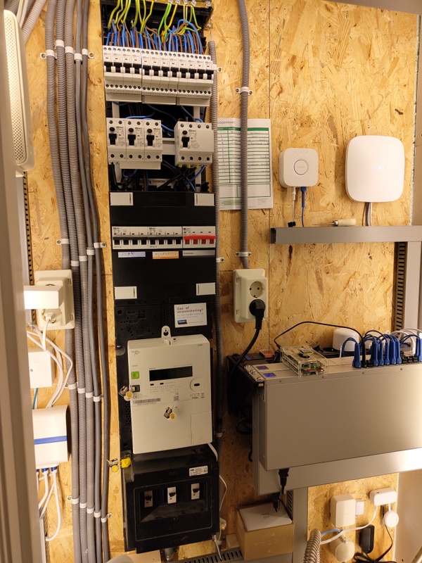

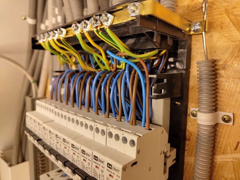

Ik heb in mijn nieuwe huis een behoorlijk sluipverbruik van 350 - 600 watt en wil graag achterhalen waar ik dit moet zoeken. Vrijwel alle (interessante) apparaten zitten rechtstreeks op de groepen aangesloten, dus even rondlopen met een smartmeterplug levert weinig resultaat. Zou dus graag de individuele groepen willen meten.
Heb geen ruimte voor de nette oplossing met een DIN meter per groep, dus dan maar de oplossing met current transformers. Had ooit eens de Iotawatt oplossing gezien, maar die is helaas gestopt. Beste alternatief lijkt me de Shelly Pro 3EM - met 2 stuks kan ik de helft van de groepen meten.
Zie onder een foto van mijn meterkast, ik denk dat ik hier wel 6 van die blokjes omheen kan klikken. Wat jullie - ervaringsdeskundigen?
Afbeeldingslocatie: https://tweakers.net/i/cutapTbG0f6fUqViOGQ5_vuVoHo=/x800/filters:strip_icc():strip_exif()/f/image/EBjIt4d9nK0tXB39wjjmSfNX.jpg?f=fotoalbum_large
Afbeeldingslocatie: https://tweakers.net/i/5dJQ3y0DEfrKXGUho7sxJFcFitY=/800x/filters:strip_icc():strip_exif()/f/image/Pa6yhy796SKVj2japGaZYIEQ.jpg?f=fotoalbum_large
  • Septillion
  • Laatst online: 22:00
@Clock Misschien voor je gaat meten, gewoon eens een uurtje een groep uit laten? Of misschien kan je het al direct zien als het een constante load is.
PS Heb je nu echt een aardlek als "hoofdschakelaar"?
[ Voor 15% gewijzigd door Septillion op 05-06-2023 22:01 ]
  • Clock
  • Laatst online: 21-08 23:20
Septillion schreef op maandag 5 juni 2023 @ 22:00:
Goede optie, dan zou ik een eind moeten komen. Tegelijkertijd neemt mijn nieuwsgierigheid en datahonger het dan al snel over en ben ik snel verleid naar een oplossing je ik in Homey kan uitlezen. Dunne scheidslijn tussen nut en hobby.
Meterkast heeft aparte hoofdschakelaars die net buiten beeld vallen. Zie full frame onder.
Afbeeldingslocatie: https://tweakers.net/i/72dx_d8AovVozRilSIJzrrc3tvQ=/x800/filters:strip_icc():strip_exif()/f/image/noi24l9DuIlLgPnGeCmBXZJ7.jpg?f=fotoalbum_large
  • Erwin537
  • Laatst online: 22-08 03:08
Clock schreef op maandag 5 juni 2023 @ 22:11:
Als ik zo de apparatuur in je meterkast zie heb ik wel een vermoeden waar al wat van je verbruik heen gaat. Met de netwerk hardware, bridges, coax versterker.. gok dat daar al een groot deel van je verbruik in zit?
  • Clock
Erwin537 schreef op maandag 5 juni 2023 @ 22:20:
Eens! 100 watt aan meterkast meuk (incl PoE AP's / cameras) en 50 watt aan CV + vloerverwarming. De rest is lastiger te pinpointen. Maar gaat teveel offtopic voor hier.
Iemand een PM3 in meterkast ervaring? :P
  • Luuk_L
  • Registratie: Oktober 2017
  • Laatst online: 12-02-2025
@Clock Ik gebruik de PM3 om een 3 Fase meterkast in de schuur te monitoren.
Werkt perfect wat mij betreft!
En met de export functie kun je erg gedetailleerde data ophalen.
Ik weet alleen niet of je er nog plek voor hebt, misschien dat ze net tussen de aardleks in passen.
Je moet de PM3 ook voeden met alle fases en een nul, dus die moet je ook ergens netjes aftakken.
De clamps vind ik zelf vrij groot, het is wel even puzzelen om ze hier netjes weg te werken denk ik.

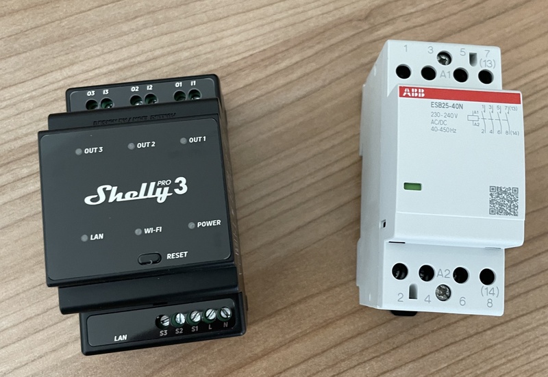

Ik ben op zoek naar een 3 fase relais om mijn laadpaal te schakelen. Die is zelf niet slim genoeg om met een API aan te spreken. Ik heb getest en als ik de stroom eraf haal en later weer erop zet gaat hij lekker verder met laden.
Ik kan dus een relais gebruiken om mijn domotica de laadpaal te laten aansturen.
Ik heb al wat dingen van Shelly en kwam dus vrij snel op een Shelly Pro 3 terecht. Ik hoeft het vermogen niet te meten, dat doet mijn laadpaal wel. Dus ik heb de 3EM niet nodig.

TLDR: ik ben op zoek naar een 3F relais die ik met een enkele HTTP command kan switchen op alle fases.
Ik zou denk ik een willekeurige smartswitch pakken waar je qua firmware goed mee uit de voeten kan. En dan die smartswitch een degelijke magneetschakelaar/installatierelais van een A-merk (ABB / Hager / Eaton / Schneider o.i.d.) laten schakelen. Gezien het om hoge vermogens gaat lijkt mij dat niet verstandig om door een Shelly te laten doen eerlijk gezegd.
https://www.sandervunderi...sult/?q=installatierelais
  • JackBol
JackBol
Security is not an option!
ThinkPad schreef op zondag 11 juni 2023 @ 14:45:
Dit is eigenlijk wel een hele goeie tip.
Die Shelly’s gaan tot 16A nominaal per pool, wat theoretisch geen probleem zou moeten zijn.

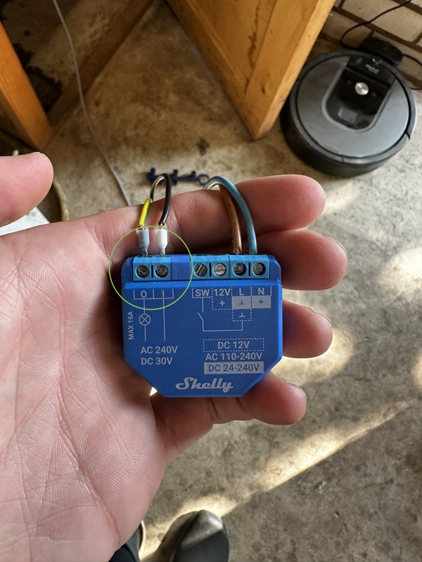

Ik heb de volgende sensor op AC 230v. Deze sensor heeft 2 draadjes, welke een fase draad en een geschakelde fase draad opleveren, net naar gelang hoe je hem aansluit, uiteraard.
€ 4,72 | M20 Inductive Proximity Sensor Switch 6V 12V 110V 220V NPN PNP NO NC 3mm 5mm 8mm 10mm Detection Distance Metal Sensor Switches
https://a.aliexpress.com/_msaR7yU
Zo heb ik hem dan ook aangesloten, op een Shelly Plus I4, met als resultaat dat de sensor niet opstart doordat er geen circuit is.
Op aanraden van @Septillion heb ik geprobeerd er een lamp tussen te zetten:.
N op Shelly & lamp bruine draad
L op Shelly & sensor bruine draad
Blauwe draad van sensor op lamp & Shelly's SW1
Resultaat is nu dat de sensor wel opstart en ook daadwerkelijk de lamp aan/uit laat gaan, maar de Shelly zegt altijd dat de switch "aan" staat. Vermoedelijk loopt er dus nog net genoeg stroom voor de Shelly om hem niet uit te zetten.
De vraag is een beetje: zijn hier nog oplossingen voor? Misschien zelfs met esphome / Tasmota?
Bericht uit het andere topic ter referentie, maar nu is het toch wel een beetje een Shelly vraag geworden:
Dit lukt inderdaad, alsin, de sensor start op. De Shelly registreert altijd dat de "switch" aan staat op de SW1 poort. Als ik dan de sensor trigger gaat de lamp uit, maar SW1 blijft "aan". Vermoedelijk doordat er toch altijd een beetje stroom doorheen blijft lopen.
Volgens mij zie ik in de Shelly Plus I4 pagina ook niet echt opties om iets aan te passen. Ik kan de switch naar een button veranderen en ik hem inverten. Vermoedelijk verandert er wel *iets* in de stroom die er loopt, als de sensor triggert. Maar de Shelly zal het niet in zich hebben om die change te kunnen zien, gok ik?
Om terug te komen op dit verhaal:
Ik heb nu vanaf de proximity sensor een lamp aangesloten (die dan weer naar de nul terug gaat)
En richting de SW1-poort van de Shelly Plus i4 2 weerstandjes van 390kOhm in serie, waardoor de Shelly nu daadwerkelijk een change ziet als een object wordt gedetecteerd door de sensor, tov geen object gedetecteerd.
Ik moet het nog even netjes en veilig afwerken, gezien de weerstandjes natuurlijk gewoon geleidend materiaal om zich heen hebben.
En uiteraard moet de lamp nog vervangen worden door een super minimale load, die ook klein genoeg is (qua omvang). Een bypass? Of iets anders? Geen idee.
Je hebt helemaal gelijk. Ik heb die Shelly Pro 3 en een magneet schakelaar van ABB hier.
Ik kan echt niet met een goed gevoel 8 uur achter elkaar 3x16A door die Shelly heen trekken. Daar voel ik me niet comfortabel bij.
Nogmaals dank voor de tip!
Afbeeldingslocatie: https://tweakers.net/i/4qkSYGYDOGbXF5QtaQp7cXugGWg=/800x/filters:strip_icc():strip_exif()/f/image/VMjSUYEex1S7H41d7wp5FCyM.jpg?f=fotoalbum_large
  • ThinkPad
  • Laatst online: 21:18
De Shelly3Pro is dan wat overkill trouwens, de ABB heeft alleen een L+N nodig dus dat zou ook met de goedkoopste 1-fase Shelly (of elke andere willekeurige smartplug die 230V kan schakelen) kunnen.

  • JackBol
JackBol
ThinkPad schreef op dinsdag 13 juni 2023 @ 14:28:
Ik gebruik Loxone als domotica. Deze hebben zelf ook dubbele relais.
https://shop.loxone.com/nlnl/nano-io-air.html
Compleet overpriced natuurlijk, maar het integreert wel super lekker.
Dus toch maar weer de portemonnaie getrokken...
De Shelly's gaan retour afzender.
[ Voor 3% gewijzigd door JackBol op 13-06-2023 14:54 ]

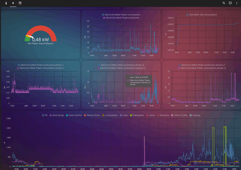

Het Energy dashboard rekent met Energy, vandaar de naam. Je kan dus inderdaad geen instantane meters toevoegen.
Als je shelly alleen maar optelt als je PV stroom opwekt (m.a.w. er zitten verder geen verbruikers op) dan kun je de energy counter gewoon toevoegen als Solar Panel component en dan zal het dashboard zelf bedenken dat dat dus opwek is. Als er ook verbruikers achter zit wordt het wat lastiger, want dan moet je met template sensors e.d. gaan werken. Dat kan je dan beter in het Homeassistant topic vragen, dat is daar al vaker langs gekomen.
Voor de volledigheid:
teruglevering (vanuit de zonnepanelen op de groep van de Shelly) qua wattage laten zien.
kan dus niet in het Energy Dashboard. Als je dat wilt zul je een eigen Power Dashboard moeten maken waar je dat soort dingen op zet.
Afbeeldingslocatie: https://tweakers.net/i/YC4qyVEFV5ktnhG8gskawmirXxA=/800x/filters:strip_exif()/f/image/ZJwwLPdOWjQPkkz9IRwBQozR.png?f=fotoalbum_large
Wederom: Homeassistant topic kan je verder helpen.
[ Voor 21% gewijzigd door Dutchess_Nicole op 01-07-2023 18:33 ]

Ik zou alvast herbeginnen met de adereindhulzen er op te knijpen zodat de leiding erachter niet meer bloot ligt :F
