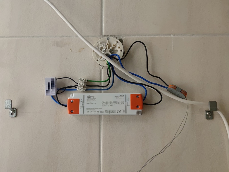

Het was bij mij tijd om de oude badkamerverlichting, halogeen G4 lampjes te vervangen door wat zuinigere (en dimbare) LED variant. Dan kan het slim maken met een shelly natuurlijk niet achter blijven. Maar ik blijf maar knipperingen krijgen (1s tussenpozen, aan/uit), ondanks het toevoegen van een Shelly bypass (die zou dat toch moeten voorkomen?). De oude transformatoren heb ik vervangen door één nieuwe LED-Dimmer transformator.
Shelly en LED verlichting heb ik aangesloten volgens het onderstaande schema.
/f/image/DZ0oEYW6FNv4Gb3E7sedkk8G.png?f=fotoalbum_large)
:strip_exif()/f/image/I8L1kUonBziX15q20u9yYImM.jpg?f=fotoalbum_large)
Shelly module: Dimmer 2
G4 Led lampje, in parallel: Philips G4 dimbaar
Transformator: Doobay LED-transformator
Kalibratie helpt niet, gedurende het proces knippert de lamp af en toe maar gaat nooit mooi constant (gedimd, of lichter) branden. Is de combinatie van Shelley én Transformator 12V niet werkbaar of wat zie ik over het hoofd?
waarom sluit je de bypass niet aan zoals beschreven?tokko1 schreef op zaterdag 1 april 2023 @ 18:05:

Dit heb ik ook geprobeerd, maar leverde hetzelfde resultaat op.t14wo schreef op zaterdag 1 april 2023 @ 18:59:
Hij zit nu aan de 240v kant van de trafo gezien hij daar naar mijn idee hoort te funcitoneren (Vermogen: 230VAC ±10%, 50Hz).
Overigens zou hij niet nodig moeten zijn want de shelly heeft wel nuldraad (de shelly heb ik eerst zonder het hele trafo gebeuren aangesloten en ingebouwd, daarna pas het lampen circuit).
Kan het zijn dat je de trafo onderbelast? Zet eens een zwaarder lampje erin / er bij. Of sluit een verhuisfitting met dimbare E27 aan ipv de trafo+lampjes. Elimineren van factoren 😄

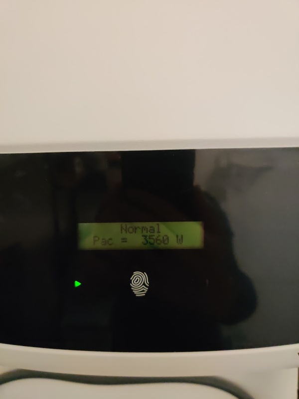

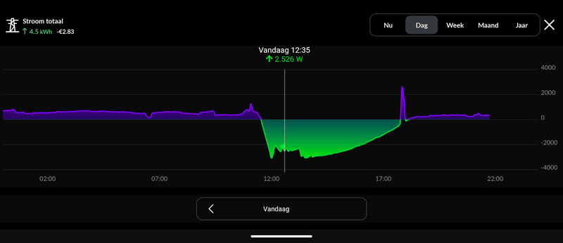

Vandaag heb ik een Shelly EM in mijn meterkast geïnstalleerd voor het meten van de opbrengst van de zonnepanelen (met als doel deze i.c.m. een P1 meter in Home Assistant te integreren).
De gemeten waarde lijkt echter niet te kloppen. In de middag gaf de P1 meter aan dat er 2526W werd teruggeleverd (omvormer gaf 3560W aan), terwijl de Shelly 1433W aangaf. Ook nu de zon allang weg is, geeft de Shelly aan dat er 22W binnen komt, terwijl de omvormer gewoon uit staat.
P1 meter
/f/image/OeDxFCG7OL1S3PwbYip4MR0I.png?f=fotoalbum_large)
Shelly EM
/f/image/eLYl9dFdRxLxcHO3n2kTULUe.png?f=fotoalbum_large)
Omvormer (FoxESS F3600)

Hebben jullie enig idee waarom ik deze meetresultaten binnen krijg? Ik gok dat ik iets fout heb gedaan. Het gaat om een nieuwbouwwoning die een paar maanden geleden is opgeleverd. Kan dus mogelijk ook zijn dat er iets niet helemaal goed is geïnstalleerd.

@bartju Ik vermoed dat groep 1 op een andere fase zit dan groep 8, maar ik kan op foto's zelden alle draden goed volgen.
Makkelijkste is om Shelly ook op groep 8 aan te sluiten en kijken of hij dan wel goed meet.
Ah, natuurlijkJeroenE schreef op maandag 3 april 2023 @ 07:57:

Bedankt voor de opmerking(en).stevenP schreef op zondag 2 april 2023 @ 02:11:
Uiteindelijk gewisseld naar een andere (Ac) transformator en een Shelly RGBW(2). De RGBW draait in Witte lampen modus, dan heeft die 4 channels waar je 4 LED lampen mee kan aansturen. Werkt prima (op een klein beetje coil whine na
Transformator+dimmer is geen functionele combinatie.

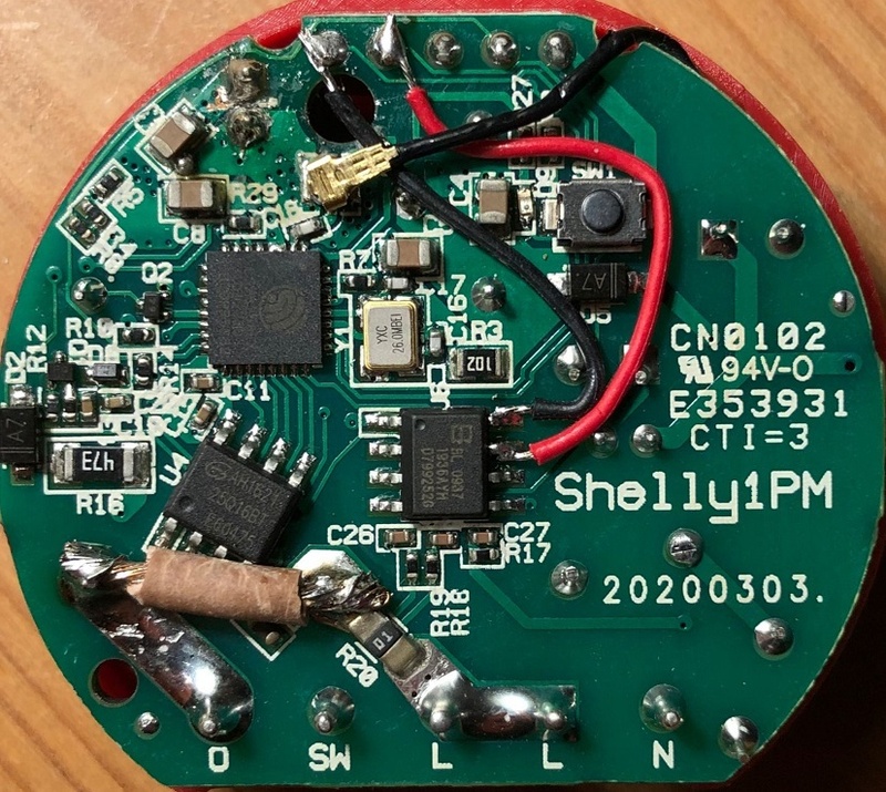

Shelly 1PM gekocht om een enkel zonnepaneel met micro-omvormer mee te monitoren.
Kleine mod uitgevoerd (twee extra draden aan de BL0937 gesoldeerd) zodat hij ook de netspanning kan meten. En een draadbrugje gelegd over de contacten van het relais zodat hij alleen nog maar kan meten en geen schakelfunctie meer heeft. Er gaat max 250W doorheen dus dat durf ik wel aan.

@ThinkPad Bijzondere keuze van Shelly om alleen power monitor aan te sluiten
Maar mooi dat het te modden is

Omdat het kan. En de spanning daar kan anders zijn dan bij de groepenkast natuurlijk.Maxwp schreef op donderdag 6 april 2023 @ 23:31:

Hij moest toch open om het relais te overbruggen, dus die twee draadjes extra was dan een kleine moeite. Relais heb ik overbrugd zodat bij een herstart/crash de boel niet kort even uitschakelt.

Sinds kort gaan mijn 3 ledlampen knipperen als deze naar een stand boven de 90% gezet worden. Middels een Shelly dimmer 2.
De lampen die ik gebruik zijn 4Watt daarom is mijn aangeraden om een nuldraad toe te voegen. In eerste instantie werkte het alleen zonder nuldraad. Als ik de nuldraad toevoeg dan schiet vervolgens mijn aardlekschakelaar eruit.
Zie onderstaande hoe het precies is aangesloten. Ik heb het geprobeerd met 2 verschillende Shelly dimmers. Alle 2 zelfde effect. Zie ik iets over het hoofd?
Weet je zeker dat de nuldraad waar je de shelly op aansluit in dezelfde groep zit? In de regel mag alleen één groep in een doos zitten, maar volgens sommige mensen zijn regels er om gebroken te wordenxven0mxz schreef op dinsdag 11 april 2023 @ 10:04:

Ja dit heb ik getest. Allemaal op dezelfde groep/doosErwin537 schreef op dinsdag 11 april 2023 @ 10:49:
Klinkt toch als er iets fout is aangesloten. Als je beide shellies met nul draad hebt geprobeerd en in beide gevallen knalt de aardlek er uit... het kan natuurlijk dat beide defect zijn, maar het lijkt me wel behoorlijk toevallig.xven0mxz schreef op dinsdag 11 april 2023 @ 11:23:
Kan je als test een lamp aansluiten tussen de nul en live waar je de shelly op aangesloten hebt?
Gebruik je eindaderhulzen/harde kern? Niet dat er een klein koper draadje van nul naar live gaat oid?
Het lijkt er toch op dat het inderdaad 2 verschillende groepen zijn... Jammer. Dan is de nuldraad geen optie.Erwin537 schreef op dinsdag 11 april 2023 @ 14:08:
