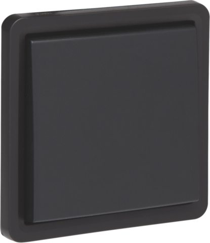

Hi, is hier iemand die mij de goede richting op kan sturen voor een draadloze (op batterij oid werkende) dubbele pulsdrukker waar ik mijn ingebouwde shelly dimmers mee kan besturen.. Ik zit al 3 dagen te googlen maar kom geen steek verder. Alles gaat ofwel over inbouw (bedrade) dubbele pulsdrukkers, of je komt simpelweg weer bij shelly uit (die niets heeft in die richting, dus props voor hun SEO guy)...
Alvast bedankt!
Dit is overigens omdat mijn huidige wandschakelaars een kansloze locatie hebben in huis. (alles ingericht op via de voordeur binnenkomen, maar je komt altijd via achter binnen in verband met parkeren.)
Het enige wat ik tot nog toe heb kunnen bedenken is zo'n lelijke button 1 aan de muur hangen, of een deurmagneet aan de muur hangen die je er even afhaalt om het licht aan te doen, maar beide klinkt te dom voor woorden.

Heb je waar je binnenkomt wel een WCD zitten? In dat geval zou je er een combi WCD en schakelaar van kunnen maken. Omdat je niet fysiek hoeft te schakelen zou een i3 inbouwen al genoeg zijn.

Helaas niet. Geen stroompunt bij de achterdeur. Ik zou met verlengsnoeren en ellende langs de plinten kunnen werken, maar dat wil ik natuurlijk koste wat het kost voorkomen.

Eigenlijk wil je zoiets als Eltako alleen werkt dat met een 868 Mzh verbinding en heb je extra hardware en RFLINK nodig voor Home Assistant.

Exact dat! Ik begrijp gewoon niet dat mijn "simpele versie"-wens niet lijkt te bestaan? Is dit nou een gat in de markt of een technische onmogelijkheid?

Nee het bestaat wel in ieder geval op Ali maar wellicht is er een Europese leverancier te vinden. Deze Tuya Loratap is een combinatie van een wifimodule in de schakelaar en een RF868 ontvanger voor een losse draadloze schakelaar zender. Die wifimodule is te integreren met Alexa en Google dus Home Assistant zal vast ook wel lukken.

Ze bestaan vast wel ergens, maar eigenlijk heb ik alleen nog maar enkele draadloze pulsdrukkers gezien. Wellicht dat je daarom weer terugkomt bij Shelly want die heeft dat ook.
Wat natuurlijk wel kan is gewoon 2 enkele buttons kopen, dan heb je ook een "dubbele" pulsdrukker :P
Als je zonder domotica systeem wil werken is dit eigenlijk niet te realiseren met Shelly; zij hebben geen module die de dimstanden door kan geven aan een andere Shelly module die op een lamp is aangesloten. Het enige wat je voor elkaar kan krijgen is dat je lamp dan op specifieke dim nivo's komt.
Als je geen verlengsnoeren wil gebruiken kan je ook een schakelaar (laten) aanleggen. Dan moeten er wel sleuven in de muur gemaakt worden die je daarna weer moet afwerken etc. Dat is natuurlijk wel veel meer werk dan een draadloze button.

Ben je de xiaomi Aqara al tegengekomen? Lijkt me alles te zijn wat je wilt...
Draadloos, dubbele pulsdrukker en werkt via het zigbee protocol. Als je dus een conbee usb stick hebt kan je deze integreren in Home Assistant.

Ja die heb ik gezien en is inderdaad alles wat nodig is. Enige nadeel is Zigbee, Conbee en Home Assistent. Ik ben hier niet technisch genoeg voor onderlegd en ervaar het als nominaal duurder (prijs kwaliteit geloof ik zeker dat het beter is hoor), vooral als ik alleen voor 1 lichtknop een bridge of raspberry e.d. moet aanschaffen.. Ik zoek er echt een die gewoon bridgeloos op wifi draait.
Dus in essentie:
- Geen bridge nodig
- Wifi operated
- Batterypowered of pushpowered
- Geen inbouw
- Plat (niet heel veel dikker dan 2 cm).
- Afmetingen van "normale" lichtknoppen. (gewoon vierkant, pakweg 10 bij 10 ofzo?)
- Liefst met directe dimmogelijkheden, maar daar kan ik evt. van af stappen.
- Liefst met direct contact met shelly's, maar dat gaat niet lukken, dus dan iets wat bijvoorbeeld een routine in google assistent kan aanzwengelen, die op beurt weer een shelly aanstuurt.

Je vraagt dus eigenlijk een normale schakelaar die niet inbouw is en waar al een wifi module in zit verwerkt. Ik vrees dat je niet iets gaat vinden dat voldoet aan al jouw eisen. Wellicht een optie om hier een apart topic voor aan te maken, gezien het opzich nog weinig met Shelly te maken heeft en je zo een groter publiek aanspreekt. Je bent uiteindelijk opzoek naar een schakelaar met bepaalde eisen die een URL kan aanroepen wanneer erop gedrukt wordt (dat dat dan een URL naar een Shelly is, maakt niet heel veel uit in mijn ogen).

Op de 10 bij 10 afmeting na klinkt het wel als een shelly button1. In de shelly kun je 4 urls configureren a.d.h.v. of je hem kort-lang indrukt. Is dat niet iets voor je?
Afbeeldingslocatie: https://tweakers.net/i/OEoFPgR7jfbjuWTCxYE2O4GgbdM=/800x/filters:strip_exif()/f/image/iFwdy9UBO4ay3KTvXJBSzncr.png?f=fotoalbum_large

Ik gebruik een shelly 2.5 in de overkapping en schakel te verlichting met Domoticz icm Aura Xiaomi Gateway en Xiaomi round switch in de schuur.
Maar lijkt mij ook handig om schakelaars aan te brengen zodat je de verlichting ook daar aan kunt doen als je daar al zit en je niet telefoon bij je hebt of weer naar de schuur moet lopen.
Nu heb ik even gezocht maar kan niet echt veel spatwaterdichte pulsschakelaars vinden. Eigenlijk puur de opbouw varianten die niet heel mooi zijn.
Overkapping is rondom open dus enige vorm van bescherming voor het geval dat is wel een pré.
Iemand tips of ideeën voor leuke (liefs) kleine schakelaars (bedraad)

MikeOO schreef op zondag 16 augustus 2020 @ 15:57:
Hier in BE gebruiken we veel Niko, de Hydro versie daar van (IP55) kan je zowel opbouw als inbouw gebruiken met de juiste inbouwdoos. Te verkrijgen in grijs / wit / zwart, bijvoorbeeld drukknop 761-33000:
Afbeeldingslocatie: https://cdn.webshopapp.com/shops/22724/files/113605472/niko-waterdichte-drukknop-no-ng-761-33000.jpg
Met inbouwkader 761-73000:
Afbeeldingslocatie: https://cdn.webshopapp.com/shops/22724/files/69979238/niko-niko-hydro-inbouwkader-enkelvoudig-zwart-761.jpg?_ga=2.96651679.1649240247.1597656903-1403390629.1593074437

theredone51 schreef op maandag 17 augustus 2020 @ 11:39:
Wow die ziet er netjes uit!
