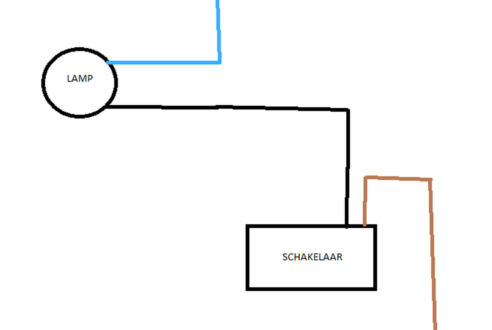

Ik heb een dom lichtschakelaar. Via deze schakelaar schakel ik 4 lampen tegelijk in/uit. Dit wil ik zo behouden, maar hier naast zou ik de lampen ook dmv een API call oid. Heeft Shelly hier iets voor?

c-nan schreef op vrijdag 30 december 2022 @ 22:04:
Dit is letterlijk wat de Shelly 1 kan doen, of wat bijvoorbeeld de Shelly dimmer kan.
Dat er 1 lamp achter zit of 4 lampen achter zitten maakt niet veel uit. Het maakt wel uit als je de 4 lampen afzonderlijk zou willen schakelen (als je bijvoorbeeld een dubbele schakelaar hebt). Dan is nog een Shelly dimmer, of de Shelly 2(.5) een oplossing.
(En als je daadwerkelijk een druk/draai dimmer knop wilt gebruiken, zou je eerder naar een smart dimmer moeten kijken zoals bijvoorbeeld de ecodim.)

Tanuki schreef op vrijdag 30 december 2022 @ 23:41:
Welke moet ik dan hebben?
https://www.shelly.cloud/...ct-overview/shelly-plus-1
Of
https://www.shelly.cloud/...roduct-overview/shelly-1l

  • Tanuki
Met Shelly 1L kun je ook inbouwen op plekken waar je geen N hebt (blauwe draad). Je Shelly zal dan de blauwe draad van de geschakelde lamp gebruiken zeg maar.
Shelly 1 gebruik je op plekken waar je wel de N hebt.
Dus eigenlijk:
1. N beschikbaar? Shelly 1 heeft voorkeur
2. N niet beschikbaar? Shelly 1 heeft voorkeur (N erbij trekken)
3. N erbij trekken niet mogelijk? Shelly 1L biedt uitkomst.

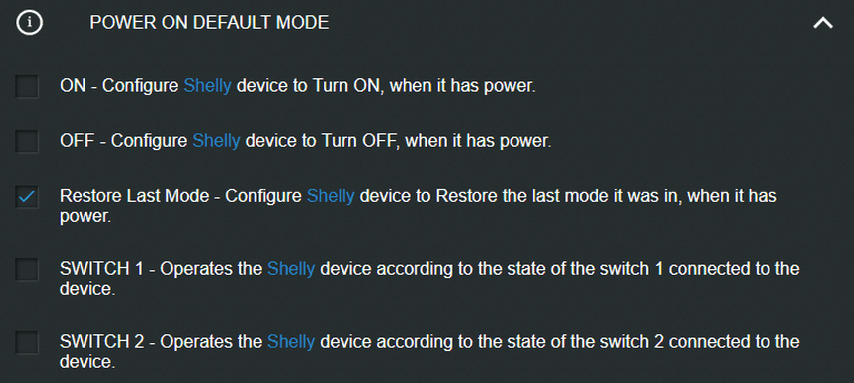

ondertussen vandaag terug aangesloten .
1ste probleem waar ik tegenop zit is
bij een stroomuitval van de shelly gaat het contact even toe , waardoor mijn schuifpoort al open gaat , dus dit zou al direct een no go zijn voor dit.

waar staat je "POWER ON DEFAULT MODE" op?
Afbeeldingslocatie: https://tweakers.net/i/UiT_P3eOI7NNJFTZC9ZsEQ17pcc=/800x/filters:strip_exif()/f/image/vAvnTMuY2p53zy5075Ju8hYA.png?f=fotoalbum_large

davy_d schreef op zondag 1 januari 2023 @ 13:46:
In de shelly instellen dat bij opstarten de laatste stand wordt gebruikt
Zoals eerder al is aangegeven kun je het gedrag bij een power-on instellen. Via de app of via de webinterface. Je moet dan dit menu (screenshot is van mijn 1L):
Afbeeldingslocatie: https://tweakers.net/i/A6qnQqBZ9ARQZICNzWtM6TZnSYE=/full-fit-in/4000x4000/filters:no_upscale():fill(white):strip_exif()/f/image/kb2OhqW1ODjXTqEdNG6uvQj3.png?f=user_large
In jouw geval is de instelling OFF dan de gewenste.

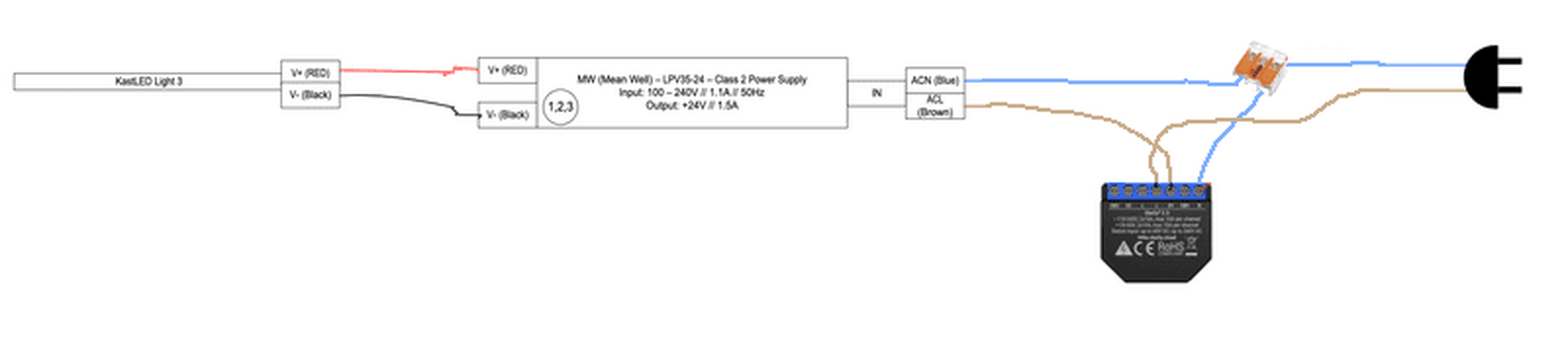

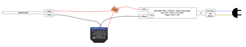

Ik heb een 12V ledstrip gekocht met een dimbare LED driver en wil deze graag via een Shelly aansturen en dimmen.
Begrijp ik het goed dat ik twee opties heb: een Shelly Dimmer 2 om de LED driver aan de AC kant te dimmen, of een Shelly RGBW2 tussen de 12V uitgang van de LED driver en de ledstrip om de DC kant te dimmen?
Welke optie heeft de voorkeur?
De DC kabel richting LED strip is trouwens erg lang (zeker 10m) omdat deze naar de meterkast loopt. Heeft dit eventueel nog invloed op de keuze tussen AC dimmen en DC dimmen?

@saturn21 Zolang het geen constant current driver is kan het inderdaad ook aan de DC kant. Kan een voordeel zijn bij sommige drivers omdat de minimale stand vrij fel kan zijn. Ook zou je dan 4 individuele stukken strip moeten kunnen aansturen. Nadeel is dat het stroomverbruik in rust wat hoger zal zijn.
En monitoren van een pomp moet inderdaad wel kunnen. Maar wat schakelt hem? Want als dat extern is zie je niet zo makkelijk verschil tussen kapt en niet ingeschakeld.

Afbeeldingslocatie: https://tweakers.net/i/v-5MbYfiUfEuZ2V57aSqrAtnyFY=/800x/filters:strip_exif()/f/image/8tvYf4AlfuEjzeANvRIWk97q.png?f=fotoalbum_large
Hi All,
Ik heb een vraag ivm een Shelly 2.5 schakeling die ik gebruik voor de aansturing van LED ingebouwd in het bureau. Bij deze schakeling zit omvormer die de netstroom omzet in 24V gebruikt voor het licht. Wanneer ik de schakeling opzet werkt de Shelly een tijdje (soms enkele minuten, soms enkele uren) maar na verloop van tijd zal deze steevast afschakelen. Het lijkt erop alsof deze onvoldoende stroom krijgt waardoor hij na een tijdje uitschakelt.
Kan iemand van jullie met meer kennis / ervaring op basis van deze schakeling een fout vinden? Ik dacht dat de Shelly 2.5 om moest kunnen met 24V? Schakelt de power supply soms in een "idle" toestand waardoor hij de Shelly niet meer van stroom voorziet?
Alle tips meer dan welkom!
jenssen schreef op donderdag 5 januari 2023 @ 20:04:
Voor de niet Pro apparaten is min of meer hetzelfde van toepassing, ook dat dient van goede kwaliteit te zijn, echter gaat daar meestal veel minder stroom doorheen en zijn de vermogens en het risico lager.
Zolang een Shelly 1 als een Shelly Pro achter een B16 groep hangen zie ik echt het verschil niet. Wat je er mee schakelt kan natuurlijk precies hetzelfde zijn. Bovendien kan je met een Pro ook prima 50W aan verlichting schakelen, dus dan zou het wel veilig zijn?
Ik wil niet beweren dat ik er verstand van hebt, maar ik vind het wel vreemd dat je zelf zegt dat je het ook niet weet, maar hier dan wel komt insinueren dat het onveilig spul is.
Machiavillian schreef op vrijdag 6 januari 2023 @ 10:20:
Volgens de handleiding moet die minimaal 30V DC hebben (en max 50V DC).
Dus ik vermoed dat dat je probleem is.
Kan je geen RGBW2 gebruiken? Die werkt wel op 24V DC.
Als je alleen aan/uit wil doen kan je ook een Shelly 1 gebruiken, die moet je dan alleen wel apart aansluiten op de netspanning. Maar wat er geschakeld wordt staat los van deze netspanning, dus je kan daar prima de 24V DC mee aan of uitschakelen.
Zou dit eventueel een optie zijn?
Hi All,
Waarom hang je die omvormer/powersupply niet gewoon 'achter' de shelly?

pistole schreef op vrijdag 6 januari 2023 @ 12:50:
Dat heb ik geprobeerd maar werkte niet. Allicht iets te maken met het omvormen van de ACDC naar VDC?

Vreemd. Dat ding zou gewoon 220/240 moeten kunnen schakelen en daarmee de adapter aan- en uitzetten. Maar heb zelf geen Shelly spullen dus ik ben hier puur aannames aan het doen...

Machiavillian schreef op vrijdag 6 januari 2023 @ 14:57:
Het kan wel dat je gelijk hebt, maar dat ik het verkeerd heb geschakeld. Zou handig zijn als iemand het schema een keer kan tekenen om te vergelijken.
Op de onderstaande manier heb je het al getest maar werkte niet? want dit zou volgens mij gewoon moeten werken.
Afbeeldingslocatie: https://tweakers.net/i/1LVJlJRdytXMrG1d1fyZa8V3oXk=/full-fit-in/4000x4000/filters:no_upscale():fill(white):strip_exif()/f/image/PXf8E74sfW84rf1SnPQdOqh2.png?f=user_large

@Machiavillian Met een 1 moet je het zo aansluiten (fear my leet paint-skillz!) Afbeeldingslocatie: https://i.imgur.com/S26DkuZ.png

Tinusvolkel schreef op vrijdag 6 januari 2023 @ 15:46:
This did the trick!! Many thanks! Ondertussen werkt alles hier perfect.

  • bdu
  • Laatst online: 20-08 14:39
bdu
Ik kom er toch niet helemaal uit. Hoop dat jullie mij kunnen helpen. Ik heb de onderstaande situatie (sorry van het hoge paint gehalte)
Afbeeldingslocatie: https://tweakers.net/i/WOplfyLGg1Uw4Z053z7j6X3UIbM=/full-fit-in/4000x4000/filters:no_upscale():fill(white):strip_exif()/f/image/K9cD9nKuIviL3Ej7PNhsg59Y.png?f=user_large
Schakelaar heeft een bruin draad (live) en gaat met een schakeldraad naar de lamp (zwart) bij de lamp komt vervolgens een blauw (neutraal) samen.
Een shelly (plus 1) bij de schakelaar gaat niet, de neutraal ontbreekt.
Nu dacht ik (na andere reacties te lezen) de shelly bij de lamp te plaatsen, maar hier ontbreekt weer de bruine draad. Dat lukt dus ook niet.. Of ontgaat mij iets? :?
  • Erwin537
  • Laatst online: 22-08 03:08
bdu schreef op maandag 9 januari 2023 @ 20:12:
Er ontgaat je niets. je hebt een paar opties:
  1. Schakelaar 'buiten spel' zetten en altijd aan laten, schakeldraad als live gebruiken en dus wat functionaliteit missen
  2. Proberen een extra draad naast het schakeldraad te leggen - mogelijk kan je met het schakeldraad 2 andere draden er doorheen trekken. Zo kan je live bij je lamp krijgen, of neutraal bij je schakelaar.
  3. Shelly 1L met een bypass gebruiken. Dit is denk ik wel last-resort, zelf geen ervaring mee maar volgens mij geeft het vaak problemen.
  4. Kijken of je toch nog ergens vanaf een andere plek neutraal/live op de gewenste plek kan krijgen. Wel opletten of het dezelfde groep is :)

  • bdu
bdu
Erwin537 schreef op maandag 9 januari 2023 @ 22:01:
Dank je wel voor de uitgebreide reactie. Helaas voor mij. Ik ga de opties bekijken. Thanks!
  • DUX
  • Laatst online: 00:47
DUX
blijft ook nu voor Oranje
Ietwat gevorderden kunnen volgens mij ook nog een combinatie van suggesties 1 en 3 doen: met een lasklem de bruine draad bij de lichtknop af laten takken naar een Shelly 1L bij de lichtknop zelf, een bruine draad naar de lichtknop zelf, en de zwarte schakeldraad die er al ligt hier ook bij zetten. De output van de lichtknop is de switch-ingang op de 1L. Bij de lamp plaats je een andere Shelly zoals een 1 of een 1PM die je dan aansluit op de daar arriverende zwarte schakeldraad (live) en dan sluis je een nieuw schakeldraadje van de 1/1PM naar de lamp. Alhier blauwe draad met 1/1PM en lamp verbinden.
Hierdoor kun je de 1L de lichtknop laten registeren en de andere shelly het licht laten schakelen.
Hierdoor moet je wel wat triggers gaan toepassen in de Shelly-firmware zelf of bij een pakket als HomeAssistant, de situatie wordt wat complexer, en je bent duurder uit natuurlijk.
