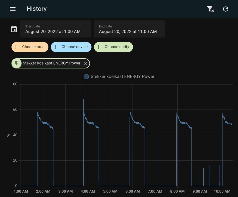

Samplex schreef op vrijdag 19 augustus 2022 @ 22:41:
@rens-br Maar 0 aangeven lijkt met toch niet reeël. Dan moet die Shellt toch altijd iets aan wattage aangeven met de koelkast met vriezer?
Waarom? Een koelkast doet niets als de compressor niet in werking is. Een koelkast/vriezer kan niet een beetje koelen, op een laag pitje. Hij koelt (en je meet verbruik) of hij koelt niet (en je meet geen verbruik).
Waarom moet de Shelly een verbruik aangeven als er geen meetbaar verbruik is?
Zie hier het verbruik van mijn koelkast vandaag. Ik zou niet weten waarom je tussen de koelsessies een verbruik verwacht? :) De drie korte piekjes later in de ochtend zijn van het koelkastlampje.
Afbeeldingslocatie: https://tweakers.net/i/5DEltol7_BuZMoPjwYEssUAQg0M=/800x/filters:strip_icc():strip_exif()/f/image/8tCI319zH2c0cpX5ZZHxpuHP.jpg?f=fotoalbum_large
