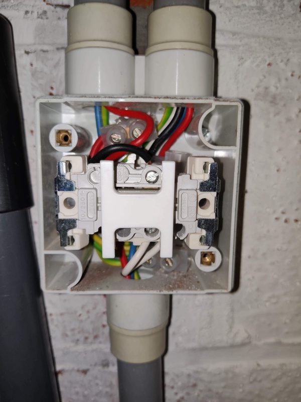

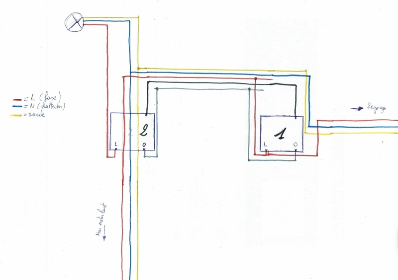

  • xmenneo
  • Registratie: December 2020
  • Laatst online: 25-04 21:58
Even situeren: huis is van 1997 en staat in België.
Ik zou graag een shelly 1 of shelly plus 1 aansluiten in mijn garage samen met een bewegingsmelder (ook van shelly).
Nu heb ik eens zitten uitvlooien hoe de schakelaars verbonden zijn en ik zou de shelly module bij de TL-lamp willen inbouwen omdat daar voldoende plaats is. Weet iemand hoe ik de shelly dan moet aansluiten om toch ook nog de schakelaars te kunnen gebruiken?
Afbeeldingslocatie: https://tweakers.net/i/F4H4antussf0BMPwsnkbdg85MSU=/x800/filters:strip_icc():strip_exif()/f/image/qrey7qCk1qDuXoIuCDtX5Hf6.jpg?f=fotoalbum_large
Afbeeldingslocatie: https://tweakers.net/i/1cBIOGCHL9727LnwQW9hfkUDNEw=/800x/filters:strip_icc():strip_exif()/f/image/Rh4kmlkPSZYbZa1MNbb1kxWO.jpg?f=fotoalbum_large
Ik heb een tekening bijgevoegd van hoe alles is aangesloten. De L draad in schakelaar 2 is doorverbonden naar schakelaar 1. De N (blauw) in schakelaar 2 is door verbonden met de N van schakelaar 1 en de N draad die naar de lamp gaat.
Voor ik begin te prutsen wil ik zeker zijn dat ik niets verkeerd doe, zodat ik geen vuurwerk veroorzaak.... 8)7
Daarom stel ik de vraag hier, hopelijk kan iemand mij helpen....
  • Septillion
  • Laatst online: 09:02
@xmenneo België hoop ik? Voor Nederland anders nogal verwarrende kleuren. Staat er 8)7
Maar goed, verder prima te doen:
- L doortrekken van de schakelaar naar de lamp
- Deze sluit je aan op L en I van de Shelly
- Schakeldraad (L/rood) die nu naar de lamp gaat haal je los
- Deze sluit je aan op SW
- N van de lamp aftakken en op de N van de Shelly
- O sluit je aan op de lamp als nieuwe schakeldraad

  • L01
  • Laatst online: 16:04
L01
vonkkie schreef op zondag 17 oktober 2021 @ 19:17:
@L01
stomme vraag waarom dan niet de shelly in het plafond gemonteerd
Dit is de eerste keer dat ik een Shelly aansluit en ik heb dan ook de handleiding gevolgd welke zei dat ik het op deze manier aan moet sluiten.
Hoe zou dit eruit zien dan? Er gaat namelijk maar 1 schakeldraad richting de lamp.
Zou je op mijn schema willen aangeven hoe ik dit zou moeten aansluiten?
Septillion schreef op zondag 17 oktober 2021 @ 20:37:
@L01 Lamp al even weer los getest?
Je hoort de Shelly netjes aanschakelen? En tijdens het knipperen blijft de Shelly ook stil?
De lamp werkt normaal prima, en de Shelly schakelt netjes aan. Tijdens het knipperen is de Shelly inderdaad stil. Het is niet zo dat de Shelly onwijs snel schakelt en daardoor het knipperen veroorzaakt.
Hi, I'm a signature virus. Put me in your signature to help me spread.

  • L01
L01
Septillion schreef op zondag 17 oktober 2021 @ 22:54:
@L01 Mm, dat maakt mij alleen maar meer ongerust. Dan zou ik gewoon een (enorm) slechte verbinding verwachten ergens. Ik zou het weer eens terug bouwen en dan opnieuw beginnen.
Overigens schrijft de handleiding van de Shelly zo ver ik weet de locatie niet voor. Misschien dat de schematische weergeven van hoe aan te sluiten dit lijkt te suggereren maar meer dan schematische weergave is het niet.
Ik heb nu een andere lamp in de fitting zitten, een ouderwetse spaarlamp. Deze knippert niet maar gloeit heel zachtjes als de schakelaar uit staat. Ik vermoed dat dit komt door de ByPass dit toch een heel klein beetje stroom laat lopen.
Volgens het schema gaan er 2 draden van de schakelaar naar de Shelly, omdat er maar 1 schakeldraad richting de lamp loopt kan ik me niet bedenken hoe ik dat dan aan zou moeten sluiten. Enig idee?
Vandaar dat ik er ook blind van uit ging dat zon Shelly achter de schakelaar moet.
Afbeeldingslocatie: https://tweakers.net/i/BP1E2Q3Q6qBr9zpdg6_XFoC6cqg=/full-fit-in/4920x3264/filters:max_bytes(3145728):no_upscale():strip_icc():fill(white):strip_exif()/f/image/jf8b6xJg6tH9417yrHiEUHQp.jpg?f=user_large
[ Voor 19% gewijzigd door L01 op 17-10-2021 23:00 ]

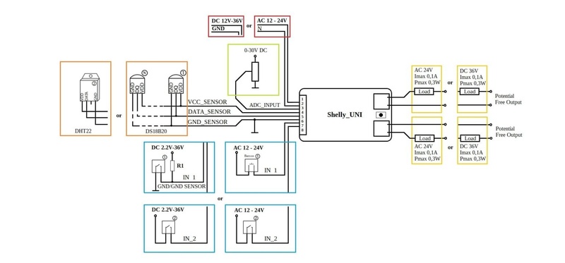

  • Kaastosti
  • Laatst online: 01-10 18:02
Kaastosti
Vrolijkheid alom!
Soms reageert onze CV niet direct of goed op een signaal van de Honeywell EvoHome installatie. Dat komt meestal vanzelf weer goed, maar om een backup te hebben zou ik graag via Home Assistant de CV kunnen forceren om te gaan stoken.
Daar komt nu heel simpel een OpenTherm draadje uit die direct op de RF ontvanger van EvoHome zit. Als ik die doormeet komt daar zo'n 6V gelijkstroom doorheen. Het lijkt me dat de ketel die 6V er altijd doorheen probeert te duwen en de RF 'm alleen verbinding laat maken als er daadwerkelijk vraag om warmte is.
6V is niet genoeg om een Shelly 1 (in DC mode) in de lucht te houden, dus die optie valt jammer genoeg af. Daarnaast schakelt die ook direct het voltage waar z'n power vandaan komt door. Geen idee hoe OpenTherm reageert op meer dan die 6V.
Dan heb ik ook nog een Shelly Uni liggen die ik hiervoor in zou kunnen zetten. Ik wil dat ding dan niet tussen de ketel en de RF ontvanger bouwen, maar echt als tweede optie.
Afbeeldingslocatie: https://tweakers.net/i/Bwf1IyOsl8hdPaws-x1TA1Ktc4s=/800x/filters:strip_icc():strip_exif()/f/image/Vveqjbr64jbULEyyuLEno7a8.jpg?f=fotoalbum_large
Volgens mij moet ik dan eerst zorgen voor een stabiele 12V om die Shelly Uni 'aan' te houden. Daarna kan ik op één van de twee channels de OpenTherm aansluiten. Dan kan ik 'm in Home Assistant toevoegen en die schakelaar met timer een duwtje geven als het nodig is.
Roep ik dan gekke dingen, of zou dat in theorie moeten werken? Zo ja, dan ga ik eens zien of ik de praktijk daarbij aan kan laten sluiten. Alvast dank voor de sanity check :)

  • Septillion
@Kaastosti Ik heb zelf nog nooit met OpenTherm gespeeld maar er gaat wel wat meer overheen dan wat je met een standaard DC meter kunt zien.
Maar goed, OpenTherm zou backwards compatible moeten zijn met een aan-uit signaal. Dus je zou het signaal inderdaad kunnen kortsluiten met een Shelly Uni of een Shelly 1 om een aan te forceren. Thermostaat zal dan wel alle communicatie kwijt raken.
Kaastosti schreef op maandag 25 oktober 2021 @ 15:17:
Een Shelly 1 schakelt ook in DC mode niet zijn eigen powersupply door op de uitgang. Je kan dus ook 220V AC schakelen als de Shelly zelf op 12V DC werkt, net zoals dat andersom ook kan. Waarom denk je dat dit wel zo is?
Zie https://shelly.cloud/know...elly-1/#tab_61766fa82bdc1
  • Kaastosti
Kaastosti
Vrolijkheid alom!
Dank voor de input!
Goed punt, dat zou de bestaande thermostaat best wel eens in de weg kunnen zitten. Backwards compatible is mooi, maar dat gaa natuurlijk niet tegelijk werken met een nieuwere versie. Misschien dan toch kijken naar een systeem dat aansluit op OpenTherm en ook via HA te schakelen is.
Die bestaan, heb ik al dingen over gelezen, maar Shelly heb ik liggen ;)
