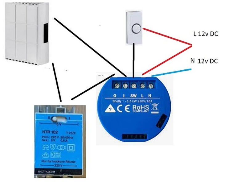

  • CronoS76
  • Laatst online: 19-08 13:45
Ik gebruik al een tijdje op mijn deurbel een Mysensors oplossing met een losse relais. Dit werkt over het algemeen OK, echter de relais blijft regelmatig hangen. Zo een relais van Ebay is niet echt kwaliteit en heb ik al meerdere keren moeten vervangen..
Ik zou dus deze oplossing graag willen vervangen voor een Shelly 1, in de hoop dat hier de relais beter in werkt en dit netter schakelt. Ik heb al meerdere Shelly's in mijn huis en die bevallen prima, dus mijn verwachting is dat dit OK zal werken.
Ik vind op het internet verschillende aansluitschema's, maar ik twijfel toch over wat dingen. Ik zou zeggen dat dit ongeveer het aansluitschema is (Sorry voor de wat amateuristische tekening):
Afbeeldingslocatie: https://tweakers.net/i/ge9AUmVeE_mVhE6yC_KUi6Q2uWk=/full-fit-in/4920x3264/filters:max_bytes(3145728):no_upscale():strip_icc():fill(white):strip_exif()/f/image/AKG05yCK2zfulQKxPT5IPEmJ.jpg?f=user_large
Dus een 12v DC transformator. De + gaat naar de L van de Shelly en de deurbel. Vervolgens gaat de N van de 12v DC transformater naar de N op de Shelly. De SW gaat naar de deurbel ook. Het is verder gewoon een domme deurbel, dus een push button.
Maar, in mijn oude setup en ik weet niet zeker of dit nodig is. Ik heb nu nog een 8V transformator in de meterkast, het type volgens het plaatje. Ik zou zeggen dat die deurbel dus niet werkt op 12V. Dus dan zou ik op de | van de Shelly trekken naar de deurbel, de deurbel gaat naar de transformater en de transformater naar de Shelly 0 of andersom, denk niet dat dit uitmaakt verder... Eigenlijk een ring.
Nu mijn vraag; klopt dit? Maar mijn vraag is; Staat er op die relais ook 12 DC stroom van de Shelly? Ik ben dus ergens bang dat dit kortsluiting geeft aangezien de 8V transformator en de Shelly beide stroom geven _/-\o_
Thanks!
@CronoS76 Bij een Shelly 1 staat de voedingsspanning van de Shelly niet op de output. Het is een gescheiden circuit, dus je moet zelf voor de juist I(nput) zorgen die dan naar de O(utput) geschakeld wordt. Maar zoals je zelf aangeeft kan je dit natuurlijk ook andersom doen, dat laatste is de manier waarop je het nu getekend hebt.
Hier staat een plaatje op de "juiste" manier: Gimme in "[Shelly] Ervaringen & Discussie"
  • CronoS76
JeroenE schreef op zaterdag 4 september 2021 @ 09:23:
Thanks Top. Ik zag die tekening ook, ik snapte hem alleen niet helemaal. ik snapte niet zo goed waarom ze de plus en de min hebben omgedraaid op de Shelly. De + zit op de N op de Shelly.
Bij mij geld dat weer dat ik niet kan zien wat de + en de - is die uit die trafo van de meterkast zonder dat ik de meterkast zou opentrekken. Ik weet alleen waar de aarde zit ;) Maar gelukkig maakt dit niet zoveel uit hoe ik deze ring aansluit, als het maar rond is...
Ook de aansluiting van de deurknop is anders, deze tekening heeft een + en een -, terwijl bij mij in principe alleen de L geschakelt wordt als er op gedrukt wordt... vandaar dat dit tekeningetje toch wat anders eruit ziet..... :)
@CronoS76 Ah, ik had niet op de labeltjes gelet, alleen op de volgorde van de lijntjes. Maar je hebt gelijk, het is daar dus ook weer andersom gelabeld. -> Dat kwam dus omdat je bij 12 V het ook "andersom" moet aansluiten, zie CronoS76 in "[Shelly] Ervaringen & Discussie"
Maar het belangrijkste is inderdaad dat het een kringetje is met de I en O als schakelaar. Het kan wel fijn zijn als de I echt de input is en de O de output, maar meer wanneer je er over 5 jaar mee gaat knutselen en het dan wel verschil zou maken. Maar of je daar dan de meterkast voor open wil maken moet je zelf maar even verzinnen :)

Ik zit even te googlen naar zo een beltrafo, ik heb de NTR-100. Ik ben er niet helemaal bekend mee, maar ik zie bij soortgelijke modellen niet direct een + of een - gelabeld op een trafo. Ze geven alleen welke je moet gebruiken voor het type voltage.. Ik vraag me dus af, als je de meterkast open trekt of dat dit dan duidelijk zou worden. Gelukkig maakt het niet zoveel uit, maargoed als je het doet dan liefst natuurlijk meteen goed... Ik heb wel de blauwe draad van de gong die altijd naar de 0 op de Shelly zou kunnen lopen, die is duidelijk.. maar mijn gevoel zegt dat de draden van de trafo niet veel duidelijkheid gaan geven wat + en - is.
@CronoS76 Voor zover mijn beperkte kennis van trafo's gaat is het in dat geval op dezelfde manier zoals je aan de andere kant de fase en nul van de 230V hebt aangesloten.
[ Voor 3% gewijzigd door JeroenE op 04-09-2021 10:47 ]

Ik loop eventjes vast met het aansluiten van mijn deurbel volgens dit plaatje, ik ben er nog niet helemaal uit waar het nu mis gaat. Alles lijkt goed te gaan volgens dit plaatje, waarbij ik ook de Shelly via MQTT aan Domoticz heb gekoppeld, dat doe ik met al mijn shellys. De relais lijkt verder prima te werken als ik op de virtuele knop druk....
Echter, de deurbelknop lijkt gewoon niet te willen werken; dit is in principe een simpele knop. Ik heb de + doorgezet naar de deurbel, die vervolgens naar SW gaat als je op de knop klikt, dit volgens de tekening... Alleen de Shelly reageert niet.... Wat alleen erg vreemd is, de shelly heeft er nooit op gereageert alleen is er wel even een momentje geweest in Domoticz dat ik een Input Event "long" zie verschijnen als ik op die knop druk? Dan zou ik toch zeggen dat het e.e.a. wel goed is aangesloten? Of zou er een probleem zijn met 12 volt en een deurbel? Ik heb de laatste firmware op de Shelly gezet. :-( Als iemand een tip heeft? :)
  • Xi-s
  • Laatst online: 22-08 10:35
CronoS76 schreef op donderdag 16 september 2021 @ 14:39:
Ik heb even geen Shelly-webinterface voor m'n neus nu, maar is er niet een instelling voor het "knopgedrag" om de stand van de fysieke schakelaar te volgen?
Het klinkt voor mij alsof je 'm op het standaard 'knopgedrag' hebt staan. Dan zou ie aangaan met een pulsje, en mogelijk niks met een long press.
  • CronoS76
Xi-s schreef op donderdag 16 september 2021 @ 14:52:
Ik denk dat er toch iets met de aansluiting is. Domoticz springt naar "long" toe als ik de deurbel op Momentary switch instel... Bedoeling was detached mode, maar ik wil eerst achterkomen waarom die knop niet werkt. Ik heb met de multimeter doorgemeten, dat ziet er prima uit.
het is zo een deurbel: https://www.kabelshop.nl/...lqahCDAtARacaAl7DEALw_wcB
Edit: Die deurbel heeft een lampje; dus moet iets van + / - hebben..ik twijfel dus even nu hoe ik hem moet aansluiten.
Edit 2: Tekening is/was een beetje vreemd. De deurknop moet dus de - aansluiten. De tekening geeft wel een blauwe draad weer, alleen ze tekenen hem op de +. Als deze op de - staat lijkt de knop goed te werken nu.
[ Voor 16% gewijzigd door CronoS76 op 16-09-2021 15:21 ]

CronoS76 schreef op donderdag 16 september 2021 @ 14:59:
Ik denk dat je even moet tekenen hoe jij het hebt aangesloten. Ik vind het als buitenstaander in ieder geval moeilijk te volgen wat je zegt. (Blauwe draad op +? Ik zie 'm in de tekening alleen maar op -)
Maar mogelijk is je simpele knop helemaal niet zo'n simpele knop als je denkt? Immers, met een lampje zit het lampje waarschijnlijk parallel aan de schakelaar. Aangezien je de schakelaar normaal tussen SW en de min zet, zal de shelly mogelijk werken met een pull-up weerstand. Door je lampje gaat deze waarschijnlijk (zij het met een hogere weerstand) permanent naar de min toe.

Xi-s schreef op donderdag 16 september 2021 @ 16:11:
Snap ik... Afbeeldingslocatie: https://tweakers.net/i/aF3lUWN4cFx-KplhS6FtmDYa9ZY=/full-fit-in/4920x3264/filters:max_bytes(3145728):no_upscale():strip_icc():fill(white):strip_exif()/f/image/r4GTkhR6EClKJ5oVImW4oKAc.jpg?f=user_large Ik heb maar even een simpel tekeningetje gemaakt.
Ik had dus de + van de 12V naar de deurbel gebracht, die vervolgens naar de SW ingang gaat. Dit moest dus - zijn...Moet wel eigenlijk zeggen dat dit de eerste keer is dat ik SW ingang zo gebruik op een Shelly; ik doe normaal altijd de + erop. Ik heb verschillende PM en 2.5 modellen.. Dit is mijn eerste Shelly 1

Ik heb wel eens eerder gelezen dat een deurknop met lampje niet goed werkt, zoals Xi-s ook aangeeft. Kun je het met een andere knop proberen?
[ Voor 5% gewijzigd door Gimme op 16-09-2021 17:46 ]

Zoals je hier tekent, lijkt het me correct. Kun je het even testen zonder je knopje? En zelf even "knopje" spelen door SW en L kort te sluiten met bijvoorbeeld een pincet?
Ik vermoed dat het probleem je lampje is.

Nee, het werkt nu 😄 Ik had de + aangesloten naar de deurbelknop, maar dat moest een - zijn zoals aangegeven in de tekening..
[ Voor 30% gewijzigd door CronoS76 op 16-09-2021 19:16 ]
