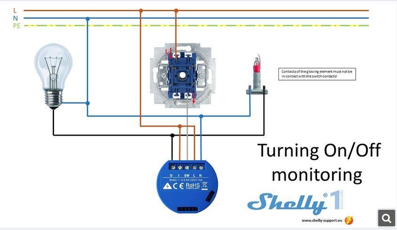

Dat werkt sowieso niet standaard als je ook de shelly bedient, dan gaat het lampje niet aan of uit.
Op deze manier werkt het wel, ook bij een pulsschakelaar:
Afbeeldingslocatie: https://tweakers.net/i/YdJwNkugu_-qkXRDTkeQyuk1z7o=/800x/filters:strip_icc():strip_exif()/f/image/hpfrHggL70r9C7homW44z2VT.jpg?f=fotoalbum_large
  • Stefke
  • Laatst online: 02-11 19:57
Ja, maar kun je daar zo'n schakelaar op aanpassen? Het schema is natuurlijk - bij mij tenminste - wel duidelijk maar ik moet zeggen dat ik nog nooit gekeken heb hoe zo'n (puls)schakelaar in elkaar steekt en of die uit elkaar kan om ervoor te zorgen dat de output van de Shelly over het glimmertje gaat (en inderdaad de schakelaar zelf omzeilt)
edit: ook niet als je de shelly aan een normale schakelaar zet? Dan gaat er toch permanent 220v naar de Shelly (en ik ga er vanuit dat het glimlampje dan ook brand), tenminste als je een versie hebt die bij "aan" brand, volgens mij heb je ook varianten die branden bij uit.

Ik zie dat Jung ook (led-)glimlampjes verkoopt voor pulsschakelaars. Het lijkt me wel een uitdaging om het allemaal te laten passen als er nog een lampje (met isolatie richting basiselement, en) een extra lasklem bij moet komen. Het aansluitschema ziet er zinnig uit in ieder geval. Dank voor de suggesties!
.    < G o o o o o o o o g l e >
Vorige 1 2 3 4 5 6 7 8 Volgende
  • Stefke
natuurlijk verkopen ze die, die glimlampjes klik je in de schakelaar. Volgens mij kan bij de meeste merken in bijna elke type schakelaar zo'n glimlampje en is het meer de keuze van wip met venstertje of niet.
Maar t vensterstje zit precies midden voor de positie van die glimlamp. Waar steek je dat glimlampje, parallel aangesloten, maar niet op de plek waar ie eigenlijk hoort, zodat er licht door t venstertje komt? Die dingen geven heel weinig licht, als ie niet op de bedoelde plek zit zie je er volgens mij niks van, als je hem wel op de bedoelde plek zet dan zit ie gekoppeld op de schakelaar en dat wil je niet.
Dus volgens mij ontkom je niet aan e.o.a. hardwareaanpassing

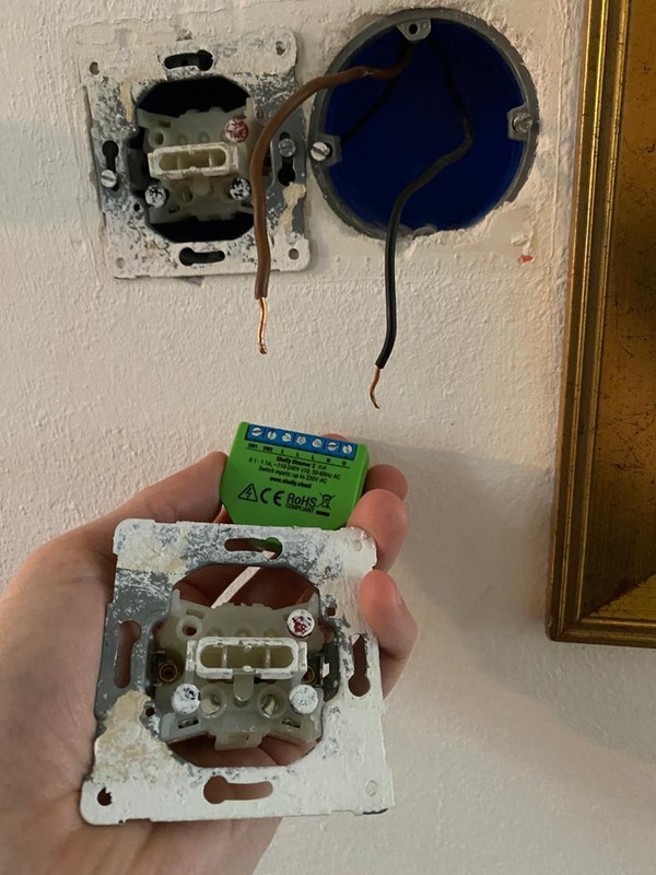

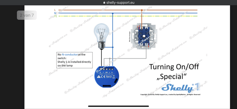

Vandaag ff het huis door geweest... En nergens een neutral wire bij de schakelaars. Das wat jammer.
Als ik het goed lees: De Shelly 1L zou dan een goede oplossing zijn. Maar als ik het goed begrijp: Het vermogen dat de lampen samen kunnen verbruiken moet dan >10 watt zijn? En anders heb je de bypass nodig?
Of raden jullie aan om het vanaf de lamp zelf in te bouwen (met een gewone Shelly 1). Bij de lampen die ik heb is er vaak ruimte genoeg tussen lamp en plafond.
en geld dat ook voor schakelaars waar later transformers naar 12v zitten... Ik kan niet bij de transformator in de badkamer (bedankt, vorige bewoner) of bij de Neutral wire. Dus met een Shelly L1 zou top zijn.

Waah schreef op maandag 22 februari 2021 @ 21:32:
Waarom die 0 draad niet gewoon even trekken? Middagje met twee man en je hebt alle schakelaars gehad.

rens-br schreef op maandag 22 februari 2021 @ 21:49:
Veel hotelschakelingen, kleine buizen met oude en zeer stugge draden over lange afstanden.
Als het dan simpel kan met een Shelly L1 voor ~5 euro per stuk extra.... Waarom dan wel heel veel moeite doen met extra draden trekken? 8)
En in zie het draden trekken wel weer mis gaan... En dan ben ik langer dan een middagje bezig. Sowieso is momenteel even met iemand klussen lastig ivm corona.
Als het niet kan met een Shelly L1 of direct bij de lamp, kan ik natuurlijk altijd nog extra draden trekken. Maar als het niet nodig is....

Waah schreef op maandag 22 februari 2021 @ 23:45:
Zo is dat dan ook weer inderdaad. Maar met de bypass wordt het gewoon iets ingewikkelder dan zonder. Maar ieder zo zijn voorkeur. :)

  • Erwin537
  • Laatst online: 17:49
Ik zou het volgens mij altijd bij voorkeur bij de lamp doen als dat mogelijk is. Een beetje afhankelijk van de manier waarop je het inbouwt/wat voor armatuur heb je daar gok ik beter wifi ontvangst. Daarnaast is er volgens mij meestal ook wat meer ademruimte om de hitte kwijt te raken. Natuurlijk nog heel situatie afhankelijk, maar in mijn ervaring is bovenstaande wel waar.

  • Richard_AFC
  • Laatst online: 19-10 08:06
Hoi,
Vandaag mijn Shelly Dimmer 2 ontvangen, echter krijg ik hem niet aan de praat..
Iemand ervaring met deze druk schakelaar icm de shelly 2 dimmer? Soms gaat ie aan naar maximale brightness en flikkert alles. Aangesloten zijn 6 Led lampen.
Afbeeldingslocatie: https://tweakers.net/i/khu8-I7nSPlZuHvq-eAVyUIDJGY=/x800/filters:strip_icc():strip_exif()/f/image/3c60IfwhP8aV33qZOCibM3nW.jpg?f=fotoalbum_large
  • Septillion
  • Laatst online: 22:12
Septillion
@Richard_AFC Gebeurd dat alleen als je hem met de schakelaar stuurt of ook via Wifi? Indien het ook knippert via alleen Wifi dan heb je waarschijnlijk een bypass nodig.
En is dat echt een pulsdrukker? Dit omdat het eruit ziet als gebruikte schakelaar op de huidige plaats. Met een gewone schakelaar kan je het licht alleen aan/uit zetten (niet dimmen) mits goed ingesteld.
  • Richard_AFC
Septillion schreef op donderdag 25 februari 2021 @ 17:51:
Betreft een 'domme' aan/uit schakelaar. Het flikkeren begint direct bij het begin al, heb hem nog niet eens kunnen koppelen of vinden in de Shelly app cq wifi hotspot.. Alsof het een soort calibratie betreft.

  • Septillion
Septillion
@Richard_AFC Dan zet ik in op niet genoeg last. De 10W die ze melden is niet heilig/magisch. Met een bypass (of een N) werkt hij waarschijnlijk wel.

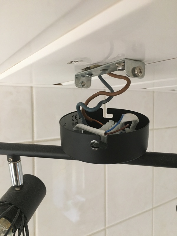

Hm, gaat in mijn geval niet. Doel is als volgt: het gaat om de toiletruimtes. Daar heb ik een plafondspot en een kast met LED verlichting. Ik wil 's nachts de lampen minder fel hebben dan overdag. Die ledverlichting echter, werkt niet samen met de Shelly dimmer. Dus die kan ik niet gebruiken. Idee was dus om de spot niet aan te laten gaan 's nachts.
Ik kan niet het plafond in en draden zijn niet goed bereikbaar helaas. (geen centraalpunt, maar buizen) Dus dacht dit op te lossen met de nieuwe bulb, en die zo in te stellen dat ie niet aangaat 's nachts.
Overigens, die slimmigheden lijken het wel degelijk deels te doen. Ik heb een vintage (E27) bulb in een staand lampje, en als ik die met een de snoerschakelaar aandoe, staat ie wel direct op het ingestelde % niveau.
  • daakhaos
  • Laatst online: 28-10 20:07
@Streamz kun je niet bij de schakelaar de stroom doorlussen naar de lamp? En dan de schakelaar aansluiten op de Shelly in detached mode?
Of heb je alleen een slimme lamp maar een domme schakelaar? Voor jouw doel is denk ik beter andersom : met slimme schakelaar kan het prima lijkt me.

  • Waah
  • Laatst online: 21:30
Waah schreef op dinsdag 23 februari 2021 @ 13:06:
Bedankt voor de tips! Dan ga ik ze zoveel mogelijk bij de lampen plaatsen waar mogelijk. En dan de rest met Shelly 1L met eventueel bypass.
Was een leuk plan.... Maar dat werkt dus niet.
Bij de lamp heb je een schakeldraad en Neutral. Geen Line. Dus dan sluit je het zo aan.
Afbeeldingslocatie: https://tweakers.net/i/Q4H5PnrCIImb8qnCHRgZFFuFEIk=/800x/filters:strip_exif()/f/image/VloHmWxWsdN9hO2zApBQGnF5.png?f=fotoalbum_large
Afbeeldingslocatie: https://tweakers.net/i/enxD3n2Tv_hBxoh4gcWvHpesE7M=/800x/filters:strip_icc():strip_exif()/f/image/gSHqQWb3qC3iEUULaTCvKCer.jpg?f=fotoalbum_large
Probleem is dan, dat als je de schakelaar over haalt de Shelly geen stroom meer krijgt. Aan en uit gaat wel. Maar je hebt tijdelijk geen wifi voor schakelen.
Daardoor krijg je dus dat als die via de app uitschakelt de lamp uit gaat... En vervolgens haal je de schakelaar over en dan blijft die uit. Na nog een keer overhalen gaat die pas aan.
En niet echt gebruiksvriendelijk dus. En het idee was een bewegingssensor. Maar dat gaat dus óók niet werken als de Shelly geen stroom krijgt....
Dus ja, in theorie kan je ze bij de lamp plaatsen... In de praktijk? Niet handig, tenzij je daar alle 3 draden hebt. Maar bij een lamp heb je geen N,L én schakelaar nodig.
Dat wordt dus een hele rits Shelly's retour sturen :X
[ Voor 4% gewijzigd door Waah op 27-02-2021 12:58 ]
  • sjorsjuhmaniac
  • Laatst online: 20:13
Waah schreef op zaterdag 27 februari 2021 @ 12:54:
of installeren bij de schakelaar met bypass over de led lamp
of installeren bij de schakelaar met voldoende gloeilamp 'load'.
Zit er geen verdeeldoos in de buurt van je lamp waarvan je een L kunt pakken?
  • Waah
sjorsjuhmaniac schreef op zaterdag 27 februari 2021 @ 13:39:
Shelly 1 kan niet zonder Neutral dacht ik. De 1L wel. Maar daar heb ik niet genoeg van.
Nog aan het kijken of ik draden kan bij trekken. Maar er zitten al best veel draden door :X
Prutsen wel weer ff verder. Maar Shelly 1 is eigenlijk echt alleen zinvol als je Neutral hebt, of hij de lamp Line, Neutral en Switch.

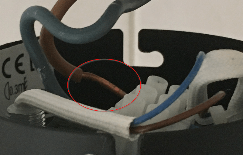

  • rens-br
  • Laatst online: 17:53
rens-br
Admin IN & Moderator Mobile
Heb je echt geen bruine draad? Ook niet onder het witte kapje zitten?
In de meeste huizen zit bij de lampen de centraaldoos, daar zou je dus alle kleuren moeten hebben.
  • Waah
rens-br schreef op zaterdag 27 februari 2021 @ 14:18:
De centraaldoos zit in dit geval ergens anders. De andere lampen kan ik inderdaad nog even achter het plaatje kijken O-) want die zitten op logischere plaatsen :+

  • Streamz
  • Laatst online: 13:33
daakhaos schreef op zaterdag 27 februari 2021 @ 09:51:
Nee, want ik kan niet bij het punt waar de LED strip trafo aan de draden van de spot gekoppeld zijn. De schakelaar, slim of dom, bedient dus altijd beide lampen en dat moet dus niet.

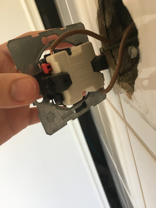

Hoi, ik ben heel gelukkig met de 5 shelly's die ik al in mijn huis heb. Die zijn geplaatst door een electriciën.
Nu wil ik graag nog op twee plekken een shelly voor licht, echter weet ik niet of ik die op de huidige bekabeling kan aansluiten. Ik heb twee foto's bijgevoegd.
Ter info de eerste foto is een schakelaar die alleen twee bruine draden heeft?
En op de tweede foto's was achter de schakelaar niet voldoende plek voor een shelly, vandaar dat ik even bij de lamp gekeken heb, daar lopen alleen een blauwe en bruine draad.
Nu is mijn vraag of ik hierop shelly's kan aansluiten en als dat kan met welk schema?
Alvast heel erg bedankt!
Afbeeldingslocatie: https://tweakers.net/i/zu7atl7c12aC4UdVlpxAJ6uIsVE=/x800/filters:strip_icc():strip_exif()/f/image/DLZzuEzSuK634dLVp4ZuIDGm.jpg?f=fotoalbum_large
Afbeeldingslocatie: https://tweakers.net/i/oK-x2T4wy5XRXk5YGRJnEtKLfnI=/x800/filters:strip_icc():strip_exif()/f/image/lx72xFJB9Yc9gFuIlIIVs0mr.jpg?f=fotoalbum_large
  • Stefke
Twee bruine draden? Die electricien houdt zich iig niet aan de regels. De (bruine) draad die naar de lamp loopt moet zwart zijn. Ik vermoed dat dat degene zit die niet in de rode connector zit (maar je kunt makkelijk achterhalen welke de schakeldraad is met een spanningzoeker). Bij de knop mis je een blauwe draad, bij de lamp had bruin eigenlijk zwart moeten zijn.
Je kunt een Shelly (bijv. dimmer) in de lampdoos stoppen, maar dan zou het makkelijker zijn als je daar een bruine draad (L) naar toe trekt zodat je Shelly altijd aan staat (maar geschakeld wordt via de bruine - zwarte - draad die vanaf de knop komt)
Shelly Dimmer 2 of Shelly 1L (ik dacht de 1L) kan ook achter de knop zonder blauwe draad, dan heb je een ander aansluitschema, zie manual.
Of je moet een blauwe draad trekken, van de centraaldoos naar de lamp, of naar de knop, dat lukt wel als je een trekveer hebt, als er pas 2 draden in de buis zitten
Doe wel de stroom uit in de meterkast als je zelf aan de slag gaat.
[ Voor 31% gewijzigd door Stefke op 02-03-2021 12:29 ]

belikerich schreef op dinsdag 2 maart 2021 @ 10:25:
Ligt dit stuk draad écht helemaal bloot?
Afbeeldingslocatie: https://tweakers.net/i/G1U9QTG0AxT5bLkf8BCZ0cbl2YY=/800x/filters:strip_exif()/f/image/LuqRk5Mie3XPAichd2uLGEv3.png?f=fotoalbum_large
Maar is die lamp bevestigd bij een plafonddoos (en kun je daar bij)? Dan is dat het eenvoudigst om de Shelly aan te sluiten.

barrymossel schreef op dinsdag 2 maart 2021 @ 12:38:
Jaa die ligt inderdaad helemaal bloot, denk dat het beter is dat ik daar een stukje afknip ofniet?
En kan niet direct de plafonddoos zien, die twee kabels zitten in een vrij smalle pvc buis.
  • Septillion
Septillion
@belikerich Ja, koper hoor je niet te zien.
En volgens mij is er ook creatief bedraad want de draad naar de lamp hoort een zwarte te zijn....
Qua Shelly plaatsing, achter de schakelaar zou kunnen als je een Shelly 1L pakt, eventueel met bypass. Bij de lamp kan alleen als je de schakelaar niet meer wilt gebruiken. Anders zou je toch echt een plek moeten vinden (lees: (laten) maken) waar je zowel schakeldraad, permanent L en een N hebt.

Septillion schreef op dinsdag 2 maart 2021 @ 14:28:
Ik zou normaal ook een aardingskabel verwachten naar het armatuur en deze ook aansluiten aangezien het om een metalen armatuur lijkt te gaan :)

Septillion
@theredone51 Dat ook, maar dat gooi ik toch meer op user-error (metalen lamp plaatsen op plek zonder PE) dan op een fout in de installatie (verkeerde kleuren gebruiken). :+
