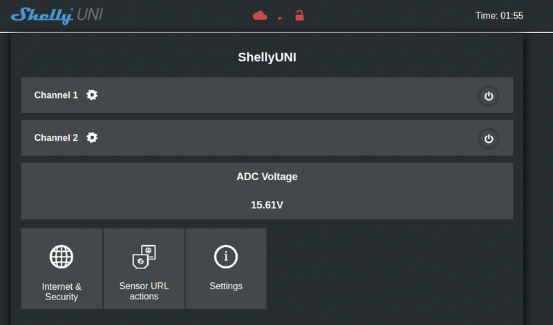

Ik heb sinds gisteren een Shelly Uni en die heb ik vandaag getest en het is op zich wel een grappige dingetje
- Ik heb twee druk schakelaars op de input gezet
- Ik heb de ADC input gekoppeld aan de voeding (Hiermee meet ik de input spanning)
Afbeeldingslocatie: https://tweakers.net/i/sT9Gbbi7L5eRmZsukbTIXLznnTs=/800x/filters:strip_icc():strip_exif()/f/image/Anl8jMWN26VIbgWAwDMQsq1c.jpg?f=fotoalbum_large
Ik heb hem toegevoegd aan HomeAssistant via de Shelly Intergration en dan kan ik schakelen, alleen de input wijziging duurt echter een seconde of 10 voordat deze binnenkomt. Daarom heb ik hem aangepast naar MQTT en dan zie ik bij een button push per direct de mqtt melding binnenkomen.
Afbeeldingslocatie: https://tweakers.net/i/cCHu0vr5Tt8Y-boOa5ErMjjK_lc=/800x/filters:strip_exif()/f/image/YGtvWmnkTZ6TMxFjLCWDSbRH.png?f=fotoalbum_large
De outputs van de UNI volgens overigens 1 op 1 de input (IN_1 en IN_2) sluit je dus een drukknop aan op de input dan zal ook de output schakelen op het moment dat je de knop indrukt. Het is daarnaast wel mogelijk om de output via MQTT te bedienen.
Dit is overigens aan te passen door de input te detachen van de output _/-\o_ (iets wat Fibaro niet kan)
Afbeeldingslocatie: https://tweakers.net/i/EY8YrAqRFbDG25sYdfAJX-DY2k8=/800x/filters:strip_exif()/f/image/iVILOEfN6l0BpsuEXniHGFd6.png?f=fotoalbum_large
