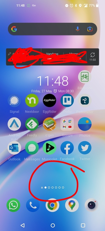

Wat ik wel meteen vrij irritant vind is dat gegroepeerde apps nu veel hoger in het scherm worden getoond. Is dit iets wat nog zelf te wijzigen is of wachten op een volgende update?

Southern Sun schreef op zondag 8 mei 2022 @ 22:25:
Denk niet dat OnePlus het gaat aanpassen, tenzij er veel mensen over gaan klagen.
Enige oplossing dat ik kan bedenken is een andere launcher gebruiken.

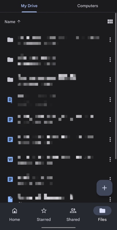

  • devilkin
  • Laatst online: 13:25
NeverSettle schreef op vrijdag 20 mei 2022 @ 20:29:
De kleuren van de UI komt door Android 12's monet, van Google. Alle Google apps en mogelijke andere ondersteunende apps nemen de kleuren over van je achtergrond. M.b.v. LWP+ app kan je dat aanpassen naar de kleuren die je zelf wilt.
De kleuren kloppen gewoon niet. Op m'n nu nameless rom is het echtoveral hetzelfde, zoals je kan verwachten bij een A12 rom. Bij OOS is het een soep.
Artificial Intelligence is no match for Natural Stupidity.

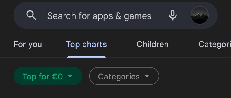

  • NeverSettle
  • Registratie: Oktober 2020
  • Laatst online: 26-09 19:55
devilkin schreef op maandag 23 mei 2022 @ 12:40:
Uh, hier is alles het zelfde zoals bij OOS 11 qua thema kleuren bij het gebruiken van LWP+ app. Google apps zien er weer redelijk uit. Zonder de genoemde app kan ook, maar dan ben je sterk afhankelijk van je wallpaper.

  • Opperpanter2
  • Laatst online: 01-10 17:47
Ik heb opeens een extra "balk / slider" op mijn home screen (en een hoop lege ruimte).
Enig idee hoe ik die weg krijg? Heb al zitten zoeken in de settings, maar niets kunnen vinden.
Afbeeldingslocatie: https://tweakers.net/i/4df6r7n6i7bGqV0Fpaznf_U1QCQ=/x800/filters:strip_icc():strip_exif()/f/image/V58QbSBCr48t7eqLtvuRnicA.jpg?f=fotoalbum_large

  • micheldenhaag
  • Laatst online: 10-10 20:27
Opperpanter2 schreef op vrijdag 27 mei 2022 @ 11:52:
Als je in de startscherm settings 'invullen pictogram' aanzet dan vultie op home alle iconen vanaf boven uit. En die extra balk, er zijn wrs ook iconen naar vervolg pagina's gegaan en dan verschijnt zo'n balkje. Dus vinkje uit in de settings, hergroeperen tot 1 scherm et voila!
(vinkje startscherm vergrendelen helpt een boel om dit te voorkomen)

  • Opperpanter2
micheldenhaag schreef op zaterdag 28 mei 2022 @ 20:58:
Ik had die uiteindelijk geprobeerd inderdaad. Dat helpt wel, maar nu heeft hij alle iconen op alle schemen gehusseld :-) Maar goed die irritante wit ruimte is weg.
