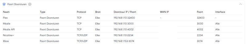

Nog steeds bezig met het probleem dat sinds KPN ingesteld is, de portforwarding niet meer werkt in de router.
De ingestelde VPN dan weer wel.
UCG Ultra gaat het om.
Echt, kom ik nu het Unifi OS niet meer in. Blijft hangen op geen rechten na invullen MFA.
Updaten van het spul leverde ook op dat hij niet verder laadde.
Wordt er helemaal gestoord van.

Arunia schreef op donderdag 22 januari 2026 @ 12:53:
Het begin hiermee dat ik uitlogde op de router met mijn account en hier weer in wilde loggen. Dit omdat hij via unifi.ui.com niet gevonden kon worden. Dach, wellicht even opnieuw inloggen dat hij dan een schopje krijgt, maar dat was dus niet het antwoord.
Ben bang dat de enige manier rechtstreeks aansluiten is van een laptop of iets.
Heeft de UCG Ultra misschien geen internetverbinding?
Dan kun je proberen in te loggen met een lokaal account, als je die hebt.

Voor zover ik weet heeft deze wel internet? In ieder geval heb ik wel internet via de UCG Ultra.
Lokaal account kom ik wel in. Had dat niet eens zo gezien.
[ Voor 7% gewijzigd door Arunia op 22-01-2026 15:19 ]

ASS-Ware schreef op donderdag 22 januari 2026 @ 15:25:
Okay, mooi dat je er in kan.
Dan die port forwards, staat de KPN router in bridge mode, of niet?
Zo ja, dan krijgt de UCG dus het publieke adres?
Zo nee, wat heb je op de KPN router ingesteld qua port forwards?
De KPN router staat er niet tussen. Dus deze krijgt de kabel vanuit de glasconverter (die stuurt het anders naar de router van KPN) en regelt dus eigenlijk wat de KPN router zou doen.
Volgens een poort scan staan de poorten open, maar gek genoeg lijkt er niets doorgezet te worden naar de server waar bijvoorbeeld een bepaalde applicatie draait.
WAN ip nagekeken, poorten in de firewall van de server nagekeken, maar dat staat allemaal open ingesteld.
[ Voor 17% gewijzigd door Arunia op 22-01-2026 15:50 ]
  • ASS-Ware
  • Laatst online: 13:09
Matched: nl
Arunia schreef op donderdag 22 januari 2026 @ 15:47:
Laat je port forwards eens zien.
  • Arunia
  • Laatst online: 18:13
Geen matches
ASS-Ware schreef op donderdag 22 januari 2026 @ 19:55:
Afbeeldingslocatie: https://tweakers.net/i/fzatQSoTd_lhDiN6aJVDnuFpRE0=/800x/filters:strip_exif()/f/image/JJs9CTAncOd3YIRM7xlFxQcl.png?f=fotoalbum_large
Het zwarte vlak is mijn WAN IP. Dus wat ik krijg als ik what is my ip bekijk zeg maar en wat de UCG Ultra ook aan geeft.
Dan heb ik nog twee keer een NAT voor de WireGuard via Masquerade. Die werkt wel, kom namelijk van buitenaf met mijn telefoon via wireguard wel gewoon op mijn netwerk.

Arunia schreef op donderdag 22 januari 2026 @ 20:30:
Wat is dit voor interface?

ASS-Ware schreef op donderdag 22 januari 2026 @ 20:38:
Mijn UCG Ultra’s interface ziet er heel anders uit.
Geen idee, dit is als ik inlog op de UCG Ultra. Hooguit het overzichtsscherm. Maar de andere ziet er niet veel anders uit?
Wat verwacht je te zien eigenlijk?

Arunia schreef op donderdag 22 januari 2026 @ 21:17:
Nou ja, hier ziet het er iets anders uit, maar goed.
Hoe doe je de port test?
Waarom is er geen interface gekozen voor Plex?

ASS-Ware schreef op donderdag 22 januari 2026 @ 21:34:
Nee daarom. Ik zou de laatste versie van de software moeten hebben, maar zeker geen test versies.
Port test doe ik via van die port test sites. Geen idee hoe ik het het beste anders kan testen?
Intern werken de poorten wel naar de server, dus de firewall op de server staat goed in ieder geval.
Geen idee. Plex stond altijd al zo. Denk overgenomen uit de USG 3P toen. Waar overigens alles voor de overstap van Ziggo naar KPN wel werkte. Dus het zou iets moeten zijn in de instellingen die ik voor KPN heb gedaan. Bij Ziggo overigens de USG 3P als router en de Ziggo modem in Bridge modus, dus alleen als doorgeef luik.

Arunia schreef op donderdag 22 januari 2026 @ 22:00:
Probeer eens te testen vanaf een andere aansluiting middels Test-NetConnection (Powershell) of telnet.
Als de test succesvol is, zet dan de server eens uit en test of dezelfde testen dan niet succesvol zijn.

ASS-Ware schreef op donderdag 22 januari 2026 @ 22:52:
Ik zal eens even kijken hoe ik dat het beste kan doen. Denk mijn laptop via verbinding delen van mijn telefoon zodat ik buiten het netwerk zit.
Hier lijk ik alleen maar False overal op te krijgen. Dus geen werkende portforwarding.
Het is dat ik niet even de tijd heb om gewoon alles op nul te zetten en weer opnieuw in te richten.
[ Voor 16% gewijzigd door Arunia op 23-01-2026 17:03 ]

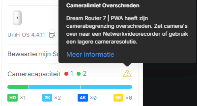

Ik heb al enige tijd de “originele” dream machine in huis. Met de gedachte dat die modulair was en ik er een camera op aan kon sluiten. Maar ja, dat had ik dus mis. Want nu heb ik een camera aan de buitenmuur bevestigd en die wil niet koppelen aan de site.
Conclusie. Ik heb de oude dream machine die dit niet ondersteund. Maar goed, de rest van het huis hangt vol met access points en dat bevalt goed. Dus we trekken de portemonnee nog maar een keer.
Met dank aan het goede artikel op de hoofdpagina ben ik al een heel stuk verder, maar nog niet helemaal. Want moet ik nu voor een Dream Router 7, dream machine pro, cloud gateway max of cloud key + gaan?
Mijn use case:
  • Huis heeft genoeg wifi punten, daar is de DM niet perse voor nodig, maar het kan ook geen kwaad. Is een “could have” tot “must have”
  • Protect moet ondersteund worden. “Must have”
  • Ik heb in de meterkast geen ruimte voor een rack.
  • Liefste zo modulair mogelijk
Mijn voorlopige conclusie: CGMax. Zit ik er naast?

De DM ondersteunt camera's prima via Protect. Maar uit de foutmelding concludeer ik dat de camera bij een andere controller is aangemeld. Er zit waarschijnlijk toch niets anders op dan een harde reset, zodat je de camera in de huidige controller kan adopten.

Ik zelf heb de udr7 deze bevalt goed, echter hoeveel camera's wil je plaatsen?
ik zelf heb een originele g4 doorbell, g5 flex en een g4 instant en hij loopt al te zeuren dat het teveel is ;)

mijn advies, gezien je apparaten:
als je de dream machine wilt houden:
als dit de enige camera wordt een "tweedehands": cloud key gen 2+
als je meerdere camera's wilt de https://eu.store.ui.com/e.../collections/unvr-instant
als je de dream machine wilt upgraden:
als dit de enige camera blijft de udr7
de cloud gateway max, met een nvme ssd
of de cloud gateway fiber, met een nvme ssd
De melding managed by another console:
Is dit een nieuwe camera of tweedehands?
wellicht dat een factory reset helpt, echter kan je er op dit moment niets mee gezien je nog geen protect hebt.

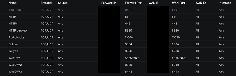

Op mijn server heb ik een iCal service draaien. Vroeger draaide de server buiten de firewall van de Fritzbox en ging het synrchoniseren prima. Nu heb ik een UDM Pro Max en deze heeft deze feature (logischerwijs) niet.
Na wat figulieren heb ik de volgende port forwarding rules gemaakt nadat de server in een DMZ VLAN was gezet:Afbeeldingslocatie: https://tweakers.net/i/Ld7F5qlU1sp9VlFY1RXF1EpUP2w=/800x/filters:strip_exif()/f/image/kgbBWqZMEAv74vl7xbSCcWsj.png?f=fotoalbum_large
De service geeft aan dat poorten 5000, 5001, 8008 en 8443 gebruikt worden. Ondanks deze port forwarding synchroniseert de iCal service nog steeds niet.
Heb ik iets verkeerd gedaan in de UDM Pro Max of moet ik het zoeken in de service zelf?
