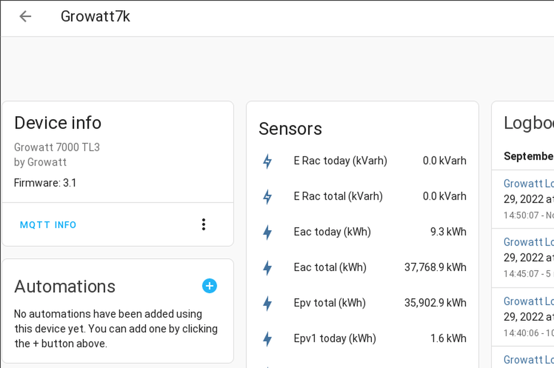

Ik gebruik tegenwoordig auto-discovery voor de sensors. Bv.
De sensor wordt dus opgezet middels een MQTT publish. Voor elke sensor is een instructie als bovenstaand opgenomen in een script dat wordt uitgevoerd bij het opstarten van HomeAssistant.
Om precies te zijn: ik heb een programma'tje dat deze scripts genereert aan de hand van een data beschrijving. Erg handig.
Direct bijkomend voordeel is dat de omvormer nu een echt MQTT 'device' is ipv. losse MQTT sensors.

| script:
growatt7k_define_sensors:
mode: single
sequence:
- service: mqtt.publish
data:
topic: homeassistant/sensor/growatt7k/Ppv1/config
retain: 0
payload: |
"device" : {
"identifiers" : [ "AHxxxxxxxx" ],
"manufacturer" : "Growatt",
"model" : "Growatt 7000 TL3",
"name" : "Growatt7k",
"sw_version" : "3.1"
"device_class" : "power",
"name" : "Growatt Ppv1",
"state_topic" : "~/Ppv1",
"unique_id" : "growatt_ppv1",
"unit_of_measurement" : "W",
"value_template" : {% raw %}"{{ value|float }}"{% endraw %},
"~" : "growatt7k"

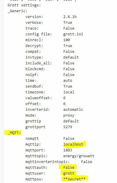

Volgens mij moet dat zijn "gtime=server" ?Johan_meijer schreef op donderdag 29 september 2022 @ 14:28:
Voor docker is de environmental is gtime="true". Let op dan moet wel de tijdzone van de docker container goed zijn! Dus ook bijvoorbeeld -e TZ="Europe/Amsterdam" toevoegen.
Als ik True neerzet geeft de opstart log nog gewoon "time: auto". Nu ik er "gtime=server" van hebt gemaakt geeft de opstart log wel "time: server" aan.
EDIT
Het lijkt erop dat dit niet altijd werkt.
De ene keer zie ik in de log "Grott server date/time used", maar dan staat er opeens weer "- date-time: 2022-09-29T17:08:50".
En dit bij pakketjes met dezefde record layout (T06NNNNX).

sorry ja het is gtime=server.
Krijg je ook echt verkeerde tijd dan? Of is het alleen de message?
Ik zal mijn grott installatie een keer opstarten met time = server en kijken of ik hetzelfde zie.
@Johan_meijer Ik zie het nu niet meer. Lijkt erop dat het alleen net na het opstarten nog even fout ging, maar misschien had ik nog een te oude log entry voor m'n neus

@Johan_meijer Misschien handig voor in het Home Assistant deel van de wiki:
Ik ben vandaag voor de solar input configuratie van het Energy dashboard in HA overgestapt van de Growatt cloud integration naar een lokale MQTT sensor. De cloud integration wil nl. nog wel eens instabiel zijn helaas.
Om m'n historie te bewaren heb ik in de MQTT configuratie een sensor aangemaakt met dezelfde naam als die van de cloud integration door een kopie te maken van de "growatt_generated_energy_total" sensor.
Dit werkte wel meteen voor de historie, maar het Energy dashboard werd niet bijgewerkt met de nieuw opgewekte stroom.
Na wat zoekwerk kwam ik op deze thread uit:
https://community.home-as...oard-solar-no-data/393159
Het blijkt dat de state_class van de betreffende sensor niet meer op "measurement" moet staan, maar op "total_increasing".
Dus heb ik de "customize_glob" sectie in configuration.yaml daar op aangepast en toen ging het weer werken.

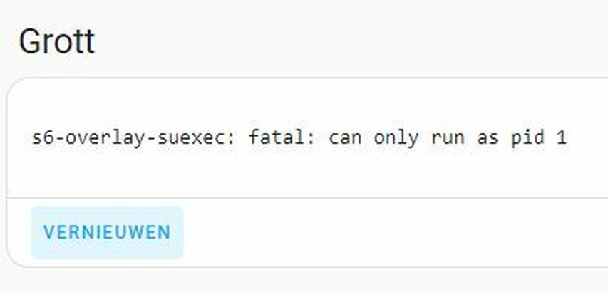

Goedemiddag,
Ik heb al een tijdje problemen om Grott aan de praat te krijgen bij Home Assistant. Ik heb Grott als add-on geinstalleerd, de Growatt-datalogger reroute naar Grott en daarna add-on gestart.
Allereerst krijg ik dan een foutmelding dat ik de add-on niet opgestart krijg:
:no_upscale():strip_icc():fill(white):strip_exif()/f/image/bBVAG4VJnl6QS0Qo2EGeBISZ.jpg?f=user_large)
Dit issue kan ik omzeilen door in Portainer de INIT uit te vinken en vanuit Portainer de add-on te starten:
:strip_exif()/f/image/f0yKxyHx83yCJhThD9UhuV9c.jpg?f=fotoalbum_large)

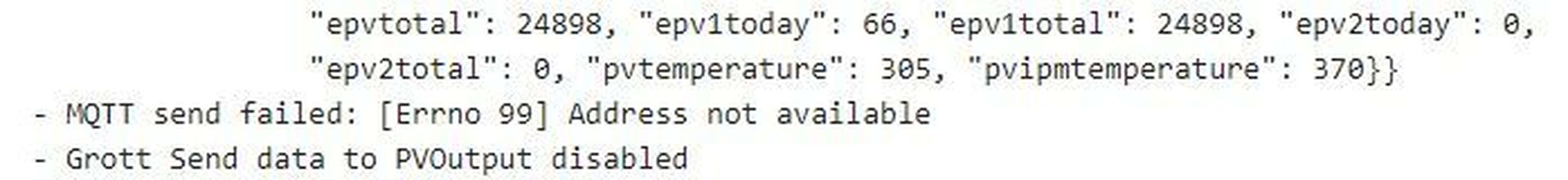

Het lukt wel om Grott te starten, maar dan verschijnt eerst de volgende timeout error:
:strip_exif()/f/image/lM5XSRpfU2TEWofYTqrP4fIk.jpg?f=fotoalbum_large)
Uiteindelijk start Grott verder op en krijgt de Add-on de gegevens binnen van mijn Growatt-inverter. Helaas wordt deze informatie niet doorgezonden via MQTT omdat er een error is genaamd "MQTT send failed".
In de configuratie heb ik wel het volgende staan:
Wat zijn jullie suggesties om Grott bij mij werkend te krijgen? Thanks.

Helaas krijg ik dan dezelfde melding als ik het ipadres verander naar het ipadres van de docker container op het netwerk:fenrir schreef op donderdag 10 november 2022 @ 18:01:
En als je ipadres van de docker container invult in plaats van 127.0.0.1?
MQTT send failed: [Errno 99] Address not available.
Wat mij opvalt bij het laden van Grott is dat de MQTT-settings niet overeen komen wat ik heb ingevoerd in het configuratie-scherm. Zo staan er andere instellingen bij het ip, auth, user en psw.
| gmode: proxy gnomqtt: "False" gmqttip: 192.168.1.122 gmqttport: "5288" gmqttauth: "True" gmqtttopic: energy/grott gmqttuser: mqtt-user gmqttpassword: *password* |
:no_upscale():strip_icc():fill(white):strip_exif()/f/image/WkdTm5HXbGZS7QWYvnEuKZ1D.jpg?f=user_large)
Het lijkt alsof de configuratie niet wordt opgeslagen in grott.ini.
Is er een andere manier om dit bestand te benaderen en dit desnoods handmatig aan te passen?
heb je de mqtt mosquitto broker draaien op 192.168.1.122:5288?Het lijkt alsof de configuratie niet wordt opgeslagen in grott.ini.
Je hebt namelijk wel de mqtt broker nodig.
Grott --> MQTT broker--> HomeAssistant.

Standaard draait de mqtt broker op 1883, maar jij geeft een andere poort op in je grott config.De MQTT broker draait naar behoren; Van een esp lux-sensor krijg ik wel via deze mqtt-broker de waarde binnen.
[ Voor 4% gewijzigd door HopNotch op 11-11-2022 15:10 ]
Thanks het opmerken van de andere poort. Ik heb inmiddels de poort naar 1883 aangepast in de Grott-configuratie.
Als ik Grott herstart dan blijf ik dezelfde foutmelding krijgen. Ook zie ik dat mijn aangepaste configuratie niet hetzelfde wordt weergegeven bij het laden van Grott.

Ik vind het vreemd dat de configuratie instellen niet bij het laden zo worden weergegeven.

Het lukt mij maar niet om mijn Growatt in HA te krijgen. Inmiddels ben ik zover dat ik Grott in een docker heb draaien, de ShineLAN-X heb omgezet naar zijn IP en die lijkt te praten met elkaar, krijg immers dit bericht steeds:
Heb MQTT aangezet en in HA zie ik opeens een MQTT device verschijnen met de vraag of ik die wil configureren. Dit doe ik, en geeft success met 18 entities. Echter, deze entities doen niks. Alles is "unknown" en er komt geen data door.
1 keer in de zoveel tijd zie ik dit bericht in de logs van Grott voorbij komen:
Heb even wat data eruit gesnipt voor de zekerheid, punt is duidelijk.
Heb het idee dat er wel data ergens heen gaat, maar het niet (goed) aankomt zoals ik het wil.
Iemand die me kan helpen?
