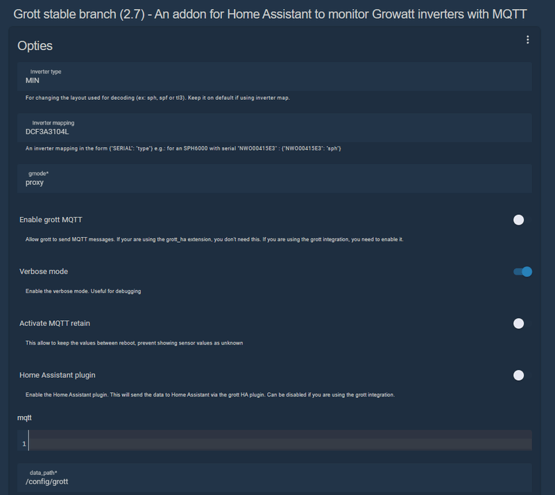

Hieronder een stuk van mijn log. Kun je hier wat uithalen? Ik vind het vreemd dat ik geen serial van de omvormer krijg. Die XXXXXXXX is wat er daadwerkelijk in de log staat.
Even voor de duidelijkheid ik krijg zowel met als zonder Grott geen data in server.growatt.com door.
Ik gebruik geen grottserver, ik gebruik de grott edge addon in homeassistant.

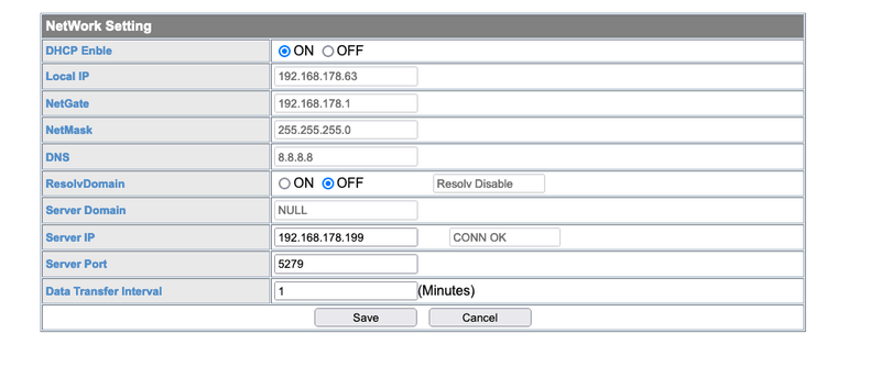

Mijn ShineLan-X settings:
Afbeeldingslocatie: https://tweakers.net/i/SbwTc3p-_uQTlOJ7eIsvqonXz20=/800x/filters:strip_exif()/f/image/bAgyNwsCcgRwtshQN08hn2Yj.png?f=fotoalbum_large
Grott draait, maar ik lijk helemaal geen data binnen te krijgen, ook worden de MQTT topics niet aangemaakt, iemand enig idee wat ik fout doe?
*Edit, als ik browse naar http://<IP>:5279, dan zie ik wel:
- ('172.16.1.71', 20736) has connected
Het lijkt er dus op dat mijn ShineLan-X de nieuwe settings niet oppakt, kan ik dat ding een schop geven op een of andere manier? Of gewoon wachten tot hij morgenvroeg weer wakker wordt? :P
*Edit2, Een reboot lijkt mijn probleem idd opgelost te hebben, ik moest dus de optie: Reboot Able hebben, lang leve vertalingen! 8)7

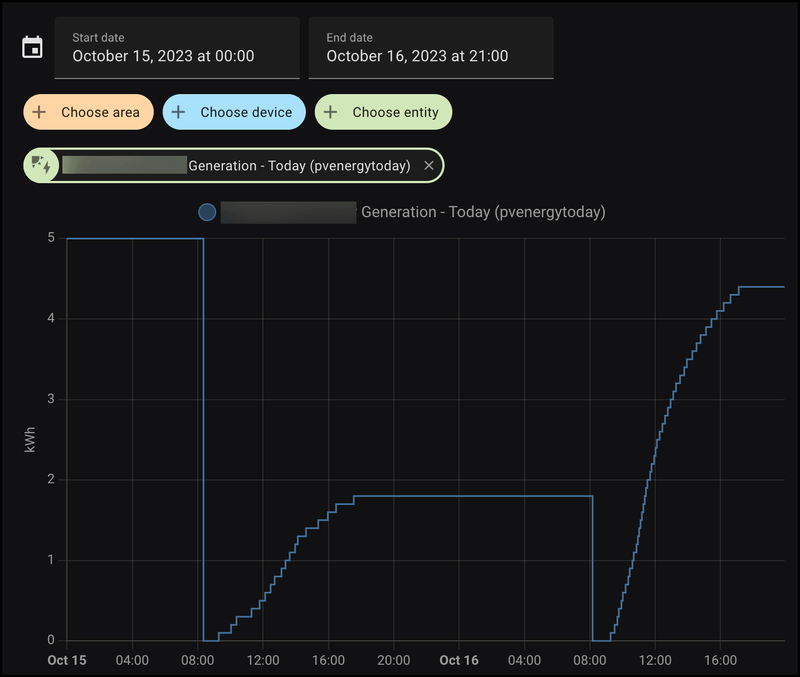

Wat ik nu opmerk, is dat de pvenergytoday entity niet om middernacht wordt ge-reset naar nul, maar pas als de Growatt inverter weer online komt... Ofwel bij de eerste energie-productie van de de nieuwe dag.
De environment variable gmqttretain gebruik ik om de pvenergytoday entity geen status Unavailable te geven als er geen productie meer is.
Hoe zorg je ervoor dat pvenergytoday wel wordt ge-reset naar nul rond middernacht?
Zie ook onderstaande.
Afbeeldingslocatie: https://tweakers.net/i/WYlEDuWcCRD78EZXhcWX8dcBzAg=/800x/filters:strip_exif()/f/image/ApM7oj70Ldb3xk6pOdT6OyUi.png?f=fotoalbum_large

GiLMORE80 schreef op maandag 16 oktober 2023 @ 19:57:
Op zich niet zo opmerkelijk; de laatste waarde die doorgegeven is door je monitoring device is wat ook gedurende de offline uren opgeslagen blijft.. :-) Als je een Helper aanmaakt in HA en je kiest voor een Utility meter, dan kan je een standaard reset naar 0 in de nacht uitvoeren.
Afbeeldingslocatie: https://tweakers.net/i/rTqRLXvxohm0oW1ZmJbK6CjwnQs=/full-fit-in/4000x4000/filters:no_upscale():fill(white):strip_exif()/f/image/IOBZNGCGW3UGIwHMWxWVJz5l.png?f=user_large

  • GiLMORE80
  • Laatst online: 26-11 12:54
Paradise schreef op dinsdag 17 oktober 2023 @ 10:59:
Ik overweeg een kWh meter met Wifi, zoals deze van HomeWizard, maar als de ShineLanBox toch stabiel te krijgen is heeft dat uiteraard m'n voorkeur. Iemand soortgelijke ervaringen?
Dank voor het wijzen in de juiste richting. Die Utility Meter helper werkt hier inderdaad goed voor _/-\o_

Als iemand mij wilt helpen met Grott graag, want ik kom na verschillende pogingen er niet helemaal uit om werkend te krijgen.
Ik heb in HA addon(volgens mij is dit de grott app) nu het volgende ingesteld, maar op een of andere manier kan hij geen verbinding maken met mijn wifi stick
foutmelding GRott in HA,
6-rc: info: service legacy-services: starting
s6-rc: info: service legacy-services successfully started
[12:53:37] INFO: Preparing to start...
     - Grott - libscrc not installed, no CRC checking only record validation on length!
Grott Growatt logging monitor : 2.7.8
Grott process configuration file
Grott process environmental variables
  File "/app/grott.py", line 24, in <module>
    Pulled 'ginvtype=MIN' from the environment
    Pulled 'ginvtypemap=DCF3A3104L' from the environment
    conf = Conf(verrel)
  File "/app/grottconf.py", line 97, in __init__
    self.procenv()
  File "/app/grottconf.py", line 435, in procenv
    if os.getenv('ginvtypemap') != None :  self.invtypemap = eval(self.getenv('ginvtypemap'))
  File "<string>", line 1, in <module>
NameError: name 'DCF3A3104L' is not defined
s6-rc: info: service legacy-services: stopping
mijn omvormer is een Growatt MIN 3000 TL-XE
Afbeeldingslocatie: https://tweakers.net/i/OxpfZTO_w2YO3Q3y3gJBaV5ZqZM=/800x/filters:strip_exif()/f/image/3HEiLEpFzrhEfNcL2PAjF5PY.png?f=fotoalbum_large
en ik aanpassingen doorgevoerd in de wifi stick die naar het ip adres kijkt van HA met de poort, 5279
iemand ervaring met de GROTT addon inplaats van de docker(of andere setup)?
bedankt alvast :)

bjoran123 schreef op woensdag 18 oktober 2023 @ 13:14:
Aan de foutmelding te zien klopt je inverter mapping niet. Ik heb deze addon niet gebruikt (draai Grott in een Ubuntu VM), daar gebruik ik de volgende configuratie:
# Specify inverter id (not necessary in version >2.1.0 if compat = false!)
#inverterid = ABC1234567
# Specify the type of the inverter (default/sph/spf/max)
invtype = default
Als ik de uitleg lees bij je screenshot, zou bij Inverter mapping iets moeten staan in de trant van:
{"DCF3A3104L": "default"}

Paradise schreef op woensdag 18 oktober 2023 @ 13:41:
invtype = default
Thanks dat lijkt te werken, nu nog Grott naar MQTT krijgen! :-)
  • bjoran123
  • Laatst online: 24-11 13:23
Gelukt! ik moest blijkbaar de MIN bij Inverter Type ook nog aanpassen naar default om data goed binnen te krijgen!
thanks voor de hulp @Paradise !

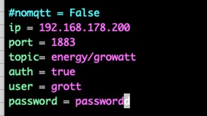

Ik gebruik de gewone mqtt selectie, zie mijn volledige grott.ini:
https://gist.github.com/T...464b062606060ac60f4f1a2da
//Thapous
  • GAEvakYD
  • Laatst online: 21:58
Thapous schreef op donderdag 26 oktober 2023 @ 10:29:
Thanks. De hele HA sectie in de Grott.ini heb je dus inderdaad helemaal niet nodig. Werkt als een speer nu. Straks de andere omvormers ook even omgooien zodat ze via de proxy lopen.

Ja mijn stappenplan is denk ik wat involledig en vooral gebaseerd op de vragen hier.
Gehele stappenplan in vogelvlucht is:
1. Zorg dat de grott hebt draaien (kan in een docker container, of als service op een pi of een andere server).
2. Zorg dat je mqtt hebt draaien op home assistant (mosquitto).
3. Maak een nieuwe user aan op home assistant (deze dient voor mqtt)
3. Pas de config van grott aan met de gegevens van je mqtt server
Afbeeldingslocatie: https://tweakers.net/i/tA5PNgeUCyYK6Z0GOXq18yMGxeU=/full-fit-in/4000x4000/filters:no_upscale():fill(white):strip_exif()/f/image/xWlAqB7F1VYC8wvLa1BpOnLr.png?f=user_large
4. Pas je shine netwerk apparaat aan (in mijn geval een shineLAN):
Afbeeldingslocatie: https://tweakers.net/i/fwh9Llj41oqAHmz5JmptiuFx1H4=/800x/filters:strip_exif()/f/image/3Bwut1eYRof1AnlEVDcoV2jd.png?f=fotoalbum_large
4.1 Resolve domain op OFF zetten
4.2 Server IP invoeren.
4.3: optioneel data transfer interval naar 1 zetten (default is 5)
5. Installeer via HACS grott: https://github.com/muppet3000/homeassistant-grott
6. Configureer grott als integratie (default instellingen)
7. Indien nacht of avond: wacht tot het de volgende dag is en je zonnepanelen ontwaken.
Troubleshooten:
Output van mqtt checken:
mosquitto_sub -h 192.168.178.200 (vervang voor je eigen IP) -u username -t energy/growatt -P password
Je zult een json payload zien als het goed is ingesteld.
Je kunt op deze manier controleren of er een json payload wordt verstuurd.
//Thapous

Goede toevoeging. Ik heb een ShineLAN. Daar kun je gewoon naar het IP-adres connecten zonder deze stappen. User/pass is admin / admin. Leuk al die kleine verschillen :)

Moet je in je shinelan/wifi settings bij Server IP het ipdres invullen van je mosquitto? (omdat in je voorbeeld is je mqtt server .200 en in je shine settings zet je die op .199)
Domme vraag misschien, maar je deelde ook je config hier op github, daar lees ik niets over. Maar in die file staat wel veel wat je kunt uncommenten, is dat niet nodig?

  • GerbenBK
  • Laatst online: 17:49
HBO88 schreef op donderdag 26 oktober 2023 @ 14:21:
Nee, je vult het server ip van je grott server in. De omvormer stuurt dan de data naar grott en grot stuurt het door naar de MQTT broker (of Pv output etc).
