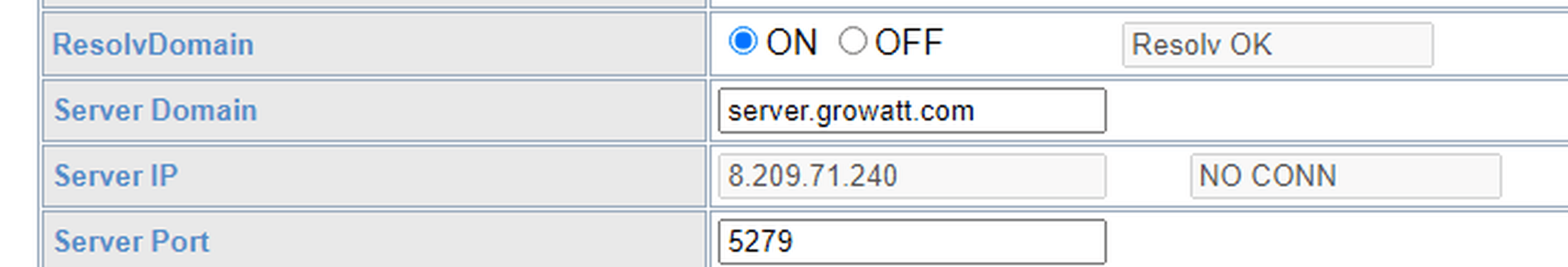

  • larsg
  • Laatst online: 16:56
Ik probeer ook via de HA add-on mijn 2 omvormers uit te lezen.
Helaas krijg ik mijn dataloggers niet mee, bij het herconfigureren naar het IP van Growatt server naar mijn HA instance faalt het. Ik gebruik een intern IP adres. Nu staat mijn HA instance wel offsite maar is er tussen de twee sites een unifi VPN brug. Elks hebben een eigen /24 range. Subnets is overal een standaard 255.255.255.0 maar unifi handelt de translatie van de offsite ranges. Toch faalt de growatt stick bij het aanmaken van een verbinding (kruisje naar router & kruisje naar growatt).
Zou de growatt wifi stick hier niet mee overweg kunnen?

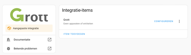

  • paQ
  • Laatst online: 23:46
paQ
HopNotch schreef op vrijdag 27 oktober 2023 @ 09:04:
Dit is wat jij zoekt
https://github.com/egguy/grott-home-assistant-add-on
voeg de repo toe onder addons en je kunt grott draaien in haOS.
Loop een beetje tegen hetzelfde aan.
Hoe is dit zo moeilijk :S
Add-on: Grott Beta branch (2.8) - An addon for Home Assistant to monitor Growatt inverters
The Growatt inverter monitor with current HA plugin integrated
Add-on version: 0.1.3
You are running the latest version of this add-on.
System: Debian GNU/Linux 11 (bullseye) (amd64 / qemux86-64)
Home Assistant Core: 2023.11.1
Home Assistant Supervisor: 2023.10.1
Please, share the above information when looking for help
or support in, e.g., GitHub, forums or the Discord chat.
s6-rc: info: service base-addon-banner successfully started
s6-rc: info: service fix-attrs: starting
s6-rc: info: service base-addon-log-level: starting
s6-rc: info: service fix-attrs successfully started
s6-rc: info: service base-addon-log-level successfully started
s6-rc: info: service legacy-cont-init: starting
s6-rc: info: service legacy-cont-init successfully started
s6-rc: info: service legacy-services: starting
s6-rc: info: service legacy-services successfully started
[10:11:52] INFO: Preparing to start...
[10:11:54] ERROR: Got unexpected response from the API: Service not enabled
./script.sh: line 230: GROTT_CONFIG_MQTT_HOST: unbound variable
s6-rc: info: service legacy-services: stopping
s6-rc: info: service legacy-services successfully stopped
s6-rc: info: service legacy-cont-init: stopping
s6-rc: info: service legacy-cont-init successfully stopped
s6-rc: info: service fix-attrs: stopping
s6-rc: info: service base-addon-log-level: stopping
s6-rc: info: service base-addon-log-level successfully stopped
s6-rc: info: service fix-attrs successfully stopped
s6-rc: info: service base-addon-banner: stopping
s6-rc: info: service base-addon-banner successfully stopped
s6-rc: info: service s6rc-oneshot-runner: stopping
s6-rc: info: service s6rc-oneshot-runner successfully stopped
Afbeeldingslocatie: https://tweakers.net/i/HRDGNjZii5J-tL2Euxb92aFbwLA=/800x/filters:strip_exif()/f/image/2UVnyzCdkv8m74HMLk3eQfci.png?f=fotoalbum_large
of mis ik nu nog steeds allerlei prerequistites?
dit is de grott integratie van muppet
Afbeeldingslocatie: https://tweakers.net/i/nvgN9t_fs7UQtyGeVmpEBZAyZeE=/800x/filters:strip_exif()/f/image/oQVTIrk0uhTrqKtk9N9AiUpX.png?f=fotoalbum_large

In de grott integratie blijft het dit:
[ Voor 19% gewijzigd door paQ op 07-11-2023 13:56 ]
  • ebbz
  • Laatst online: 31-10 21:51
Als het goed is kun je nu via item toevoegen op die pagina, de omvormers toevoegen. Maar dat werkt dus niet?

Vanochtend kreeg ik opeens geen updates meer in Home Assistant van Grott. Het bleek dat de Shinelink weer naar het externe adres verwees van Growatt zelf. Heb het weer aangepast naar de Grott-docker en alles werkte weer. Dat was een paar uur geleden en ik zie dat het opnieuw is gebeurd. Is er iets veranderd bij Growatt waardoor ze de Shinelink terugzetten naar standaard instellingen?
This too shall pass
  • Tazzz
  • Laatst online: 31-10 12:05
Hey, ik heb inderdaad precies hetzelfde...
  • Sharky
  • Registratie: September 1999
  • Laatst online: 30-10 14:25
Sharky
Skamn Dippy!
Tazzz schreef op dinsdag 16 juli 2024 @ 14:24:
Ik heb hem geblokkeerd op de firewall, maar dat lijkt ook niet te werken.
Afbeeldingslocatie: https://tweakers.net/i/2gZxzIsFPnDQxF86ICq-9A1mGO0=/full-fit-in/4000x4000/filters:no_upscale():fill(white):strip_exif()/f/image/uqhV4Osw02PVcHqWr3a420O6.png?f=user_large
[ Voor 29% gewijzigd door Sharky op 16-07-2024 15:30 ]
This too shall pass
  • HowsMyApple
  • Laatst online: 20:51
Hier hetzelfde. Had ik de reactie van Sharky maar eerder gezien, had me een uur debuggen gescheeld..
Het is al een tijd geleden dat ik dit heb geconfigureerd. Herinner ik het me goed dat je je stick in "lokale wifi" modus moet zetten om daar de aanpassingen te doen?
  • s020506
  • Registratie: April 2019
  • Laatst online: 21:03
Dit is een bekend probleem, kwam ik vanmorgen achter: https://github.com/johanmeijer/grott/issues/542
Na 2 keer opnieuw instellen via de web portal werkt alles weer zoals normaal. Vanavond thuis maar ff kijken of ik de hints in het linkje hierboven kan volgen.
