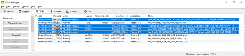

Inmiddels heb ik op een PC 3 asymptotische jobs die niet af lijken te willen ronden:
Afbeeldingslocatie: https://tweakers.net/i/mktVtjpzXSj1fBUDhmg4pNkLcjA=/800x/filters:strip_exif()/f/image/xqfi0Uf0vNLO87NZkKgZhuP4.png?f=fotoalbum_large
Alle drie beginnen ze met de job names met de string 12v1n_al_12mer_design_

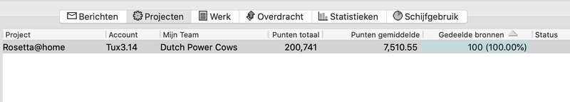

@teacup Mijn kennis omtrent grote en langdurige werkloads is matig. Maar ik kan alleen aangeven met wat ik zie gebeuren op de systemen die ik laat draaien.
Ik heb een AMD en een Intel gebaseerd systeem. Met 2x8GB en 2x16GB non ECC geheugen. Ik zie bij beide systemen dat de taken gereed zijn als ze de 98% aantikken, dan worden ze afgerond naar 100% en gereed gemeldt.
Intel: 9900k / Asrock Phantom Gaming ITX/ac / G.Skill TridentZ 3600C15 / Win10 Home.
Handmatige overklok 4.4Ghz op 1.15V under load en temp van 60 ~ 65C, RAM wordt zo'n 42 tot 45C warm.
AMD 3950x / Asus Crosshair H7 X470 / Corsair Dom 3466C16 @ 3600C16 / Win10 Pro.
AMD PPT limiet op 155W, TDC 100Á, EDC 145Á (Rond de 4050Mhz 24/7) rond de 62C/69C, RAM 43C tot 48C.
Ik krijg dezelfde workloads als iedereen en alle taken worden foutloos uitgevoerd. Als ECC zo belangrijk zou zijn dat het telkens moet corrigeren lijkt mij dat ook niet juist. Dat is toch de bedoeling van ECC? Single bit error correcting?
Bijgevoegd, screenshot takenlijst Rosetta.

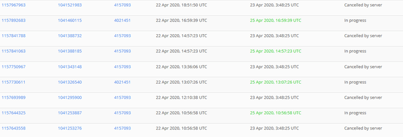

Dit kan ik inmiddels beamen. De 12v1n_al_12mer_design job die op mijn tweede systeem heeft gedraaid gedroeg zich als een Gazelle. In 4,5 uur was de job klaar.
Afbeeldingslocatie: https://tweakers.net/i/S1mHX8cspIav0bmXxc3kMg3qkxg=/800x/filters:strip_exif()/f/image/Pox5QGIjK9MNC0Mp2UcPnkaL.png?f=fotoalbum_large
Vanmiddag heb ik zelf ook wel een moment gedacht om 12v1n_al_12mer_design jobs op voorhand al uit de wachtrij weg te knippen, zal ik eerlijk toegeven. Maar jouw opmerking en de ervaringen van Lrrr, bierschuit en mijzelf nuanceren dat beeld.
Laten we dus niet op voorhand de 12v1n_al_12mer_design jobs gaan cancellen. Gewoon dus lekker laten doorlopen en soms de voortgang een beetje in de gaten houden. Deze job, en misschien juist die grotere, kunnen juist essentieel zijn voor het counteren van Covid-19. Ondanks het advies laat ik trouwens mijn jobs nog even doorlopen...gewoon nieuwsgierig :).

Afbeeldingslocatie: https://tweakers.net/i/RrG69jzq9o_RCHsWlyoy5aIFQJA=/800x/filters:strip_icc():strip_exif()/f/image/1JaIma8CJ167aD2Jhi7JPWAZ.jpg?f=fotoalbum_large
Boven de 200.000 punten *O*

Vanmorgen op 1 PC 4 gecancelde jobs (4021451):
Afbeeldingslocatie: https://tweakers.net/i/ClwBEQhMTotQa2SBHZk7X_oSfu4=/800x/filters:strip_exif()/f/image/wkHwIIQHtTqSbZPeL49189f8.png?f=fotoalbum_large
In mijn job list stonden er nog wat meer die nog niet eens waren gestart, maar allemaal deel uitmaakten van mijn andere PC (4157093):
Afbeeldingslocatie: https://tweakers.net/i/Cfx7Xa7AHR1Wj_4ufT4yDn63YIE=/800x/filters:strip_exif()/f/image/bzvbaVaUVGCTzU1oEnLwQhU6.png?f=fotoalbum_large
Afbeeldingslocatie: https://tweakers.net/i/dzuaRPfQ6OvXQJPdEMmqx4l7X0k=/800x/filters:strip_exif()/f/image/x6vIHak4eE5nC7hbmCWey5Jz.png?f=fotoalbum_large
