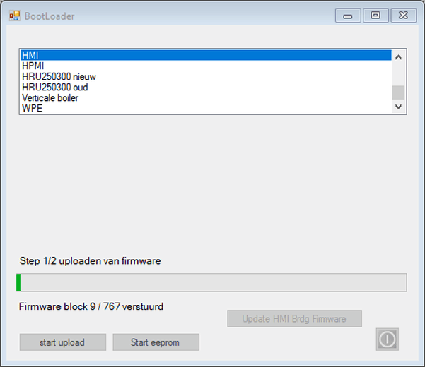

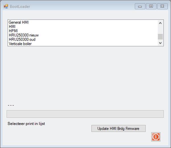

Afbeeldingslocatie: https://tweakers.net/i/-ocwlmm87ShnKnHEPDlgkEkKyQc=/full-fit-in/4000x4000/filters:no_upscale():fill(white):strip_exif()/f/image/SiPhMNAQrlsgmkZh3uNBHy5k.png?f=user_large
Ik had hier voor "HMI" gekozen.
Afbeeldingslocatie: https://tweakers.net/i/DWxa4PjDRUIaasujNldJ_VMJqow=/full-fit-in/4000x4000/filters:no_upscale():fill(white):strip_exif()/f/image/mx5pqdtgigsyWQuDcZeanEK3.png?f=user_large
Na stap 1 komt hij weer terug bij het scherm op de 1e screenshot.
Moet ik daarna nog op "HMI Brdg Firmware" drukken, of zou ik daarna de HRU stekker eruit/erin moeten doen?

Nee ik heb een van de hrus geflashed. Ik kan me alleen niet herinneren of het nieuw of oud was...
  • rpd
  • Laatst online: 12-10 15:12
rpd
Paulusbrand schreef op dinsdag 13 februari 2024 @ 14:40:
Ik kwam ergens tegen dat de nieuwe "wit" zijn, dus ik heb die nu gefleshed.
Krijg ik weer info van de HRU als ik de servicetool start. Ik hoefde alles niet eens opnieuw te starten.
Super bedankt!

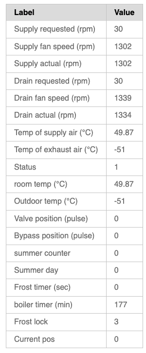

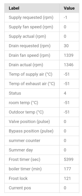

Dag allen!
Ik ben tegenwoordig woonachtig in een huis met een HRU ECO-fan en aangezien ik gek ben op home automation heb ik ook een nrg unit besteld. Ik vond het hier in huis erg vochtig, en wilde kijken of ik eea kon verbeteren door het slim aan te sturen met Home Assistant.
Ik heb vandaag de boel voor het eerst aangesloten, en zie nogal vreemde waardes van de temperatuursensoren:
Afbeeldingslocatie: https://tweakers.net/i/zKvprz6J14oFmu8tripEeanruc0=/full-fit-in/4000x4000/filters:no_upscale():fill(white):strip_exif()/f/image/DpWRCsTsvLFE8biZBdY7dAo8.png?f=user_large
Dit is overigens na een reset van het apparaat. Ik zie ook de Frost lock oplopen na een tijdje -- op zich logisch als het apparaat denkt dat het -51 is =) Weet iemand wat er hier aan de hand is? Kapotte sensoren? En kan dit de hoge luchtvochtigheid verklaren?

Is er geen knippercode te zien op de HRU? Mogelijk zijn de temperatuur sensoren kapot, maar het is wel vreemd dat ze allebei foute waarden aangeven.
De fans draaien allebei zo te zien. Zijn de filters en de warmtewiselaar schoon? kanaal schoon?

gns1l schreef op vrijdag 16 februari 2024 @ 09:24:
Ik weet vrijwel niets van dit apparaat, maar ik vermoed dat een knippercode een code is die dmv LEDs op het bord zelf wordt aangegeven? If so, dan weet ik het niet, want ik heb het apparaat nog niet open gehad (huurhuis, dus ietwat huiverig).
Overigens draaien de fans na een nachtje blijkbaar niet allebei:
Afbeeldingslocatie: https://tweakers.net/i/njFDaPolwwplhXjh0guVyN7Lez4=/x800/filters:strip_icc():strip_exif()/f/image/YVU1pcmp9xRaKi5gKZqGcxO1.jpg?f=fotoalbum_large
Het apparaat schijnt een paar maanden terug geserviced te zijn, en de filters voor zover ik het kan beoordelen zijn schoon. De kanalen zo te zien ook.

Energiewacht was hier... Kudos voor @arjenhiemstra - ik vertelde ze dat ik de waardes had uitgelezen, eerste wat men zei was 'hoe heb je dat gedaan? wij kunnen dat niet...'. Typisch. Als ik eea niet liet zien was men met de boel uit en aanzetten weggegaan met 'aanvoer draait weer'. =)
Men gaat pogen nu om de temperatuursensoren te vervangen, maar ik vermoed dat de gehele WTW aan het eind van z'n latijn is (unit is van 2007), maar we gaan het zien.

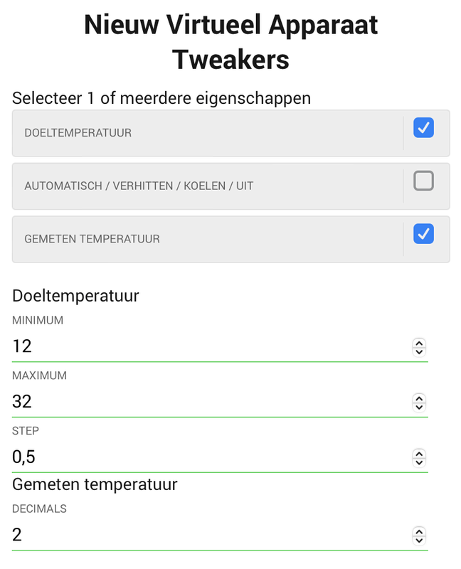

Voor de temperatuur uitlezingen kunnen we een standaard Virtual device gebruiken:
Afbeeldingslocatie: https://tweakers.net/i/hM4LyCjnpLxf3qJ8g15rUZ_mJKI=/x800/filters:strip_exif()/f/image/doy17kN8gDy0u6p7FmOcXUoJ.png?f=fotoalbum_large
Nieuw apparaat -> Virtual Device -> Thermostaat -> Doel-temp en Gemeten Temp laten we aangevinkt min en max temp is OK en we zetten 2 decimalen.
Dan hebben we nu een thermostaat zichtbaar:

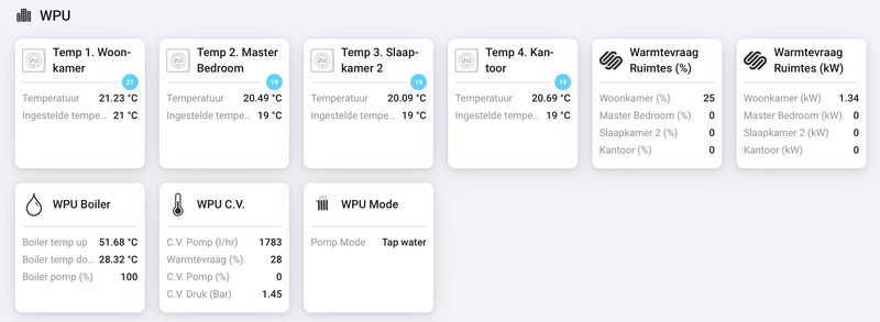

Uiteindelijk geeft dat:
Afbeeldingslocatie: https://tweakers.net/i/B80sWkOY0oLjfzTsZYu6N1Q2MYQ=/800x/filters:strip_exif()/f/image/yfLzy2AW4lkkekbBHGtjMAi4.png?f=fotoalbum_large

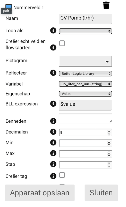

Voor de niet thermostaat devices moet je een nieuw apparaat maken maar dit keer kies je voor Device Capability ipv Virtual Device en kies je de optie: Advanced Virtual Device en kies je "Een lege AVD Maken".
Kies een icon en vervolgens verschijnt er een nieuw device op je dashboard.
Begin nu eerst weer met eenzelfde type flow als hierboven maar ipv een virtual device kies je als laatste stap een Device Capability :
Afbeeldingslocatie: https://tweakers.net/i/hL9V837IMMJdUvg5a1_3HbXFKbg=/800x/filters:strip_exif()/f/image/4bWamDOWlCpTt1vQfOPLrAC5.png?f=fotoalbum_large
Let op dat je die laatste stap nog niet kan vullen omdat je eerst terug moet naar je nieuwe device om deze waardes in te kloppen:
Rechtermuisknop op het device en kies: "Repareren" .

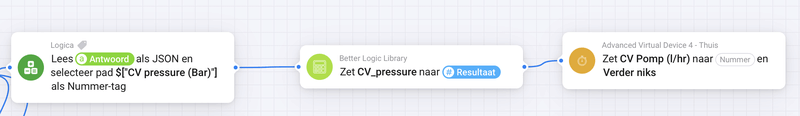

Ik geef 1 voorbeeld om een nieuw Numeriek veld aan te maken met als omschrijving CV Pomp l/hr zoals je in de flow kon zien (zet ook een vinkje bij (creëer inzichten) :
Afbeeldingslocatie: https://tweakers.net/i/srHq3hzWjbGdeKkeC0ARBf5z3Dw=/x800/filters:strip_exif()/f/image/GQoo0pPAV002InmXzGXRegwR.png?f=fotoalbum_large
Sla dit op en ga terug naar je flow en kies nu in je laatste stap je Device Capability en pas toe: Zet nummerveld om naar nummer en doe verder niets:
Afbeeldingslocatie: https://tweakers.net/i/4GyEEQJ82Y65bzem964_noSnIo4=/full-fit-in/4000x4000/filters:no_upscale():fill(white):strip_exif()/f/image/FpdkAuuPGTth45xDiuvibS8b.png?f=user_large
Match die met de waardes (hint: klik op Nummerveld) van je device en druk op start :) .

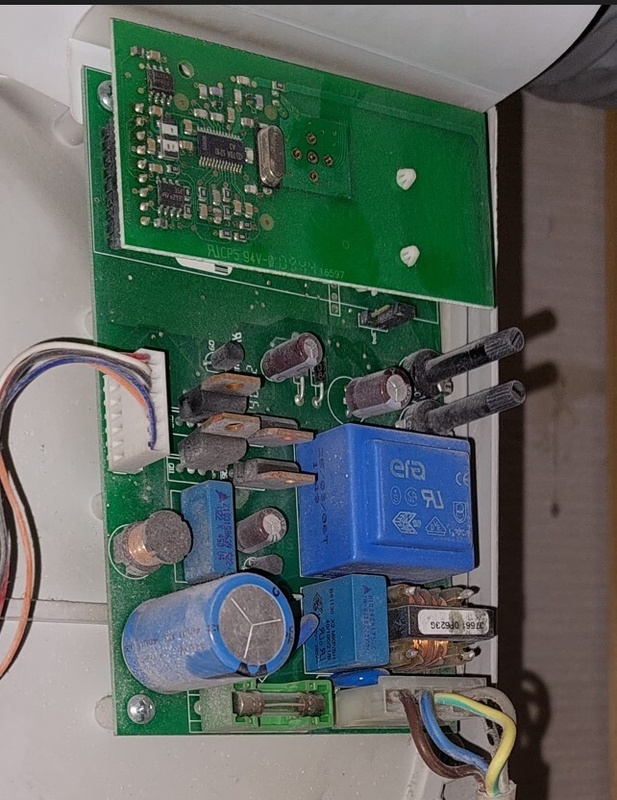

@arjenhiemstra Toch even een vraag of het klopt wat ik denk.
Ik heb deze hangen. [Afbeelding]
Zover ik weet werkt deze NIET met jou addon. Helaas pindakaas.
Ten minste dat is wat ik uit je wiki haal op github.
Nu kan ik hem omruilen met deze:
Zover ik heb kunnen vinden werkt deze wel gewoon.
Maar ik wil wel graag deze blijven gebruiken:
En daar twijfel ik. Is deze nog bruikbaar op de nieuwe box met jou add-on en welke zou ik dan moeten hebben. (uitgaande dat ik ook vocht dan wil meten)
Daarbij heb ik nu deze "oude" box aangestuurd via een vochtmeter in de badkamer en een shelly die hem stuurt in stand 1/2/3. Wat zou dan de beste meerwaarde zijn van jou addon. Afgezien dat het altijd leuk is om ermee te spelen en je dan de box zelf kunt uitlezen?
Twijfel een beetje of ik dit allemaal op mijn hals moet halen omdat in/outbouwen van de box in mijn huis niet echt simpel is.
Zoals in de startpost gemeld; de bovenste werkt niet, de andere met de 2x4 pin header wel.
Wat betreft de remote, dat kan ik zo niet beoordelen. Alle remotes die supported zijn staan in dit document:
https://github.com/arjenh...aster/remotes/remotes.pdf
als je remote er niet tussen staat moet je er vanuit gaan dat die niet compatible is.
