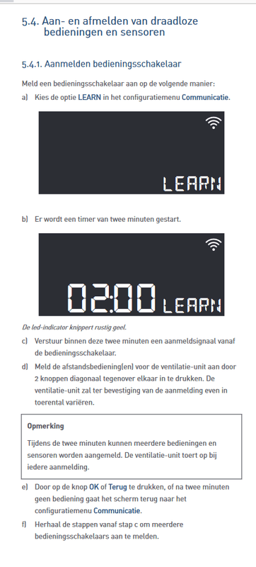

Volgens mij werkt het joinen bij een HRU300 iets anders:
sensors:
Afbeeldingslocatie: https://tweakers.net/i/tZjFL0xmPsGl-JlavPlubfdU3Po=/x800/filters:strip_exif()/f/image/rG1JmaoEy6AUBsYNnzEHJAm1.png?f=fotoalbum_large
remotes:
Afbeeldingslocatie: https://tweakers.net/i/_v7xfoYeqZCMTD124ww15ShhTLM=/x800/filters:strip_exif()/f/image/ek2SOYEfD3s0TmsmOW0T50IR.png?f=fotoalbum_large
Wellicht kan het dan toch? @Bokkoman @Onl1ne1373

Uiteraard heb ik alle documentatie erbij gepakt.
Heb de poweroff cycle geprobeerd en de LEARN optie in het menu.
Niets werkt ;(
Ik zou zeggen, probeer het eens en laat het ons zeker weten of het lukt of niet :D

Ik liep gisteren tegen dit topic aan; geweldig! Een goede integratie van mijn qualityflow systeem met mijn huisautomatisering had ik nog niet, ik heb wel de ITHO Daalderop service tool met dongel waarmee ik via de logfile wel gegevens inlees maar besturen van de ventilatie kon ik daar nog niet mee. Ik was al wel aan 't rommelen met Wemos D1 met een CC1101 maar was nog niet veel verder gekomen.
Ik heb inmiddels 2 bordjes besteld, 1 voor de demandflow unit (met CC1101) en 1 voor de HRU350. Ik heb nu, naast de centrale RF bediening voor 2 zone's ook een RF bediening. Kan ik nu zo via de CC1101 elke zone apart aansturen? Dus én de woonkamer én de WC etc? Ik zie dat een aantal van de muur RF bedieningen worden ondersteund, geldt dat ook voor de ITHO bewegingssensors? Die zijn namelijk niet meer leverbaar en triggeren andere acties dan de muurbedieningen.

Je kunt meerdere remotes op de demandflow koppelen en zo per ruimte regelen. De add-on kan zich voordoen als remote (per ruimte) met behulp van de virtual remote functie. Dat werkt vanuit de demandflow gezien net als een echte remote. Dit gaat rechtstreeks via de koppeling met de demandflow, de CC1101 komt er voor deze functie niet aan te pas.
De ITHO bewegingssensor ben ik helaas nog niet tegen gekomen waardoor ik daarvoor nog geen support heb kunnen inbouwen.
Mocht iemand die hebben en uit willen lenen of de RF signalen willen oppakken met de RF debug functie van de add-on, graag! Dan kan ik daar vrij eenvoudig ook support voor inbouwen (verwacht ik)

Dank! Dus de werking van de virtual remote functie is niet via RF signaal maar dat signaal gaat via de RJ45 interface? En de CC1101 is dan vooral om de RF signalen van andere remotes op te pikken zodat bekend is wat er gevraagd wordt?
  • arjenhiemstra
  • Laatst online: 23:06
arjenhiemstra
blb4 schreef op woensdag 8 maart 2023 @ 19:08:
Yup, maar voor de itho lijkt het 1-op-1 alsof het een echte remote is 8)
Dat kan inderdaad, er zijn verschillende use cases mogelijk. Zo gebruik ik bijvoorbeeld de CO2 en Humidity waarde van de RFT CO2 en RFT RV in mijn domotica flows. De eerste support voor verzenden zit er ook sinds kort in maar dat is maar in een heel beperkt aantal situaties nodig (nu specifiek omdat itho niet in alle apparaten die ze verkoopt het volledige I2C protocol heeft geimplementeerd blijkbaar)
  • blb4
  • Laatst online: 22:08
arjenhiemstra schreef op woensdag 8 maart 2023 @ 23:05:
Duidelijk, dank! Pakketje wordt voor 't weekend bezorgd, heb ik weer wat te doen (y) !

Inmiddels voor elke ruimte een virtual remote gekoppeld. Wilde eerst niet, bleek dat ik verkeerde remote type had geselecteerd, moet voor demandflow/qualityflow dus type AUTO zijn. Top!
Van ‘t weekend verder met het automatiseren van timers voor de 2 WC’s op basis van de de trigger die ik al heb als de wc wordt doorgetrokken. Beter laat dan nooit zullen we maar zeggen 😎
