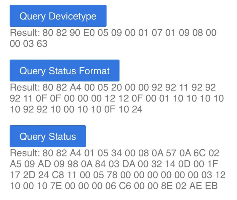

Ik heb dezelfde firmware erop. Ik zie connected staan. Probeer de knoppen op de debug pagina eens een paar keer, er staat bij mij ook wel eens failed:
Afbeeldingslocatie: https://tweakers.net/i/C_PtKeGssF-rp-yOPdD_h9KsorI=/800x/filters:strip_icc():strip_exif()/f/image/S9HCewCKDDhcQPAwrjhLIlip.jpg?f=fotoalbum_large

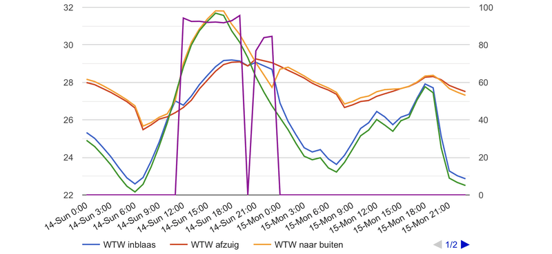

  • maartenv
  • Laatst online: 11-09 09:53
Afbeeldingslocatie: https://tweakers.net/i/XMwVzJwbR2yCp-TPZpnSfV-8bHY=/800x/filters:strip_exif()/f/image/dMlieiOGdfMTpuFqQzs526B4.png?f=fotoalbum_large
In deze grafiek is rechts het meest recente. het gaat van 19:00 gisteravond tot 10:00 vanochtend.
[Outside] Buiten is het vrijwel de hele tijd koeler.
WTW Outdoor en WTW Exhaust temperaturen verschillen erg weinig met bypass op 0%.
Conclusie: 100% bypass betekent tóch dat alle lucht buiten de wisselaar om gaat?
Ik wil graag n.a.v. mijn eigen buiten temperatuur sensor beslissen dat ik de fan op 100% en alle lucht bypass.
Momenteel staat de bypass op 0, is OutdoorTemp 28,7, Exhausttemp 28,16. Ik zou verwachten dat hij dat veel verder zou afkoelen, want binnen is de temperatuur 22 graden dankzij de airco. Toch?

  • gns1l
  • Registratie: Maart 2018
@maartenv: De grafiek met de WTW temperaturen roepen bij mij alleen maar vragen op.
Vreemd dat de bypass in die periode 2 maal 1,5 uur dicht en dan weer open gaat.
WTW outdoor en WTW exhaust worden door de WTW gemeten? waar in de WTW?
Shower intake is ? Waar wordt outside gemeten? Is dat de plek waar de WTW zijn verse lucht vandaan haalt?
Het zou nuttig zijn om de temperatuur net voor de lucht invoer van de WTW te meten en ook die van de lucht toevoer naar je woning direct na de WTW.
Mogelijk wordt de lucht in de kanalen of in de WTW opgewarmd?
Bij mij was één van de temperatuur sensoren van de HRU350 defect. De sensor liet wel variaties zien, maar had een grote afwijking naar boven, daardoor werkte de bypass ook vreemd.

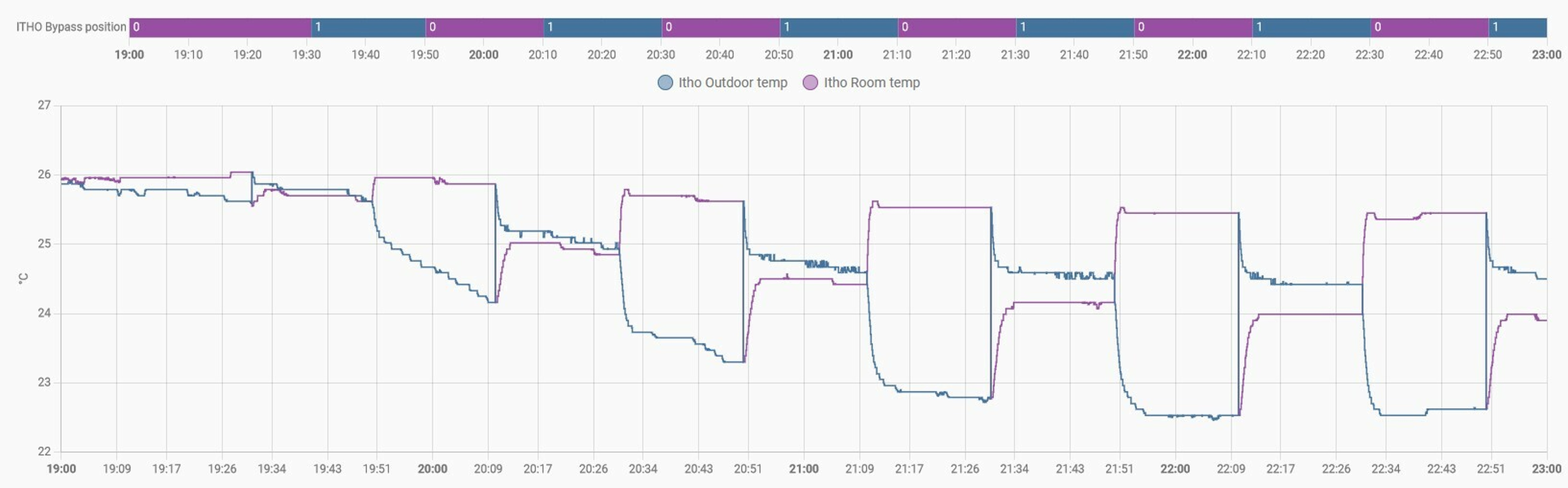

  • janbrede
  • Laatst online: 23:14
cold schreef op dinsdag 16 augustus 2022 @ 08:36:
Ik heb een raar probleem met onze HRU 350 meestal werkt die geheel naar behoren maar zo nu en dan gaat die in flipflop mode met de bypass tot dat ik hem even powercycle en dan gedraagd die zich weer een tijd goed soms komt het na uren terug soms zitten er weken tussen. heeft iemand dit gedrag al eens gezien?
Dit gedrag zie ik wel eens als de buiten- en binnentemperatuur ongeveer gelijk zijn. De bypass staat dan te pendelen met intervallen van 20 minuten. Maar hier vind ik het nogal vreemd omdat de buitentemperatuur duidelijk lager is dan de binnentemperatuur (en ook dalend) en dan zou de bypass continu open moeten blijven.
Wat zijn bij jou de waarden van de settings 10 t/m 15 en 104 tm 106?
Door de verschoven time scale lijkt het nu alsof de bypass positie niet gelijk loopt met de verspringende tempratuur maar dat is wel het geval ;)
Wel mooie grafiek overigens.
  • gns1l
...... heeft iemand dit gedrag al eens gezien?
Nog nooit gezien. De signalen zien er ook vreemd uit, maar de temperatuur verschillen zijn maar klein (resolutie?).
Wellicht zitten de waardes zo dicht bij elkaar dat de bypass logica daardoor in de war raakt.
Zijn de instellingen van je HRU nog default?
Dat de bypass steeds precies 20 minuten open blijft, kan ik niet verklaren. Eigenlijk zou de bypass, wanneer hij open gaat, gelijk weer dicht moeten gaan omdat de Outdoor temp dan hoger wordt dan de Room temp.
De Bypasstimer zorgt er waarschijnlijk voor dat de bypass, nadat hij gesloten wordt, pas na 20 minuten weer open gaat. Dat heb ik wel eerder gezien. Wellicht werkt de Bypasstimer ook andersom.
Zie net het bericht van @janbrede die dat laatste lijkt te bevestigen.
[ Voor 3% gewijzigd door gns1l op 16-08-2022 10:36 ]
  • Onl1ne1373
  • Registratie: Januari 2017
  • Laatst online: 14-09 14:34
Tip: maak de naam van history-graph kleiner, dan krijg je ze wel gealigned.

Voogel schreef op dinsdag 16 augustus 2022 @ 13:02:
Het grootste probleem is dat de temp sensor voor de binnen temperatuur in de uitblaas naar buiten is geplaatst waardoor de stand van de bypass de meeting verkl**t.
De HRU 350 heeft ook maar twee sensoren (beiden in de uitlaat).
Je hebt echter twee waarden 'Indoor temp' en 'Outdoor temp'.
Als de bypass dicht is is de Indoor temp gelijk aan de Supply temp en de Outdoor temp aan de Exhaust temp (immers dan lopen beide stromen door de warmtewisselaar).
Bij een open bypass is het precies andersom (want dan komt de Supply temp rechtstreeks van buiten en de Exhaust temp van binnen via de WTW die dan echter niet verwarmd of afgekoeld wordt door de binnenkomende lucht).
Je kunt die twee waarden dus gebruiken voor de grafieken (als de HRU 200 ze tenminste geeft).

  • cold
gns1l schreef op dinsdag 16 augustus 2022 @ 09:58:
ik heb de huidige instellingen eens naast de default gelegd en 105 was aangepast, nu weer hersteld dus ben benieuwd of dat gaat helpen....
ben in elk geval van plan om een ESP met een viertal temperatuur sensoren toe te voegen in de luchtstromen zodat ik ze allemaal individueel kan meten.

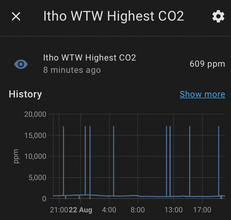

Ik draai nu een aantal dagen op 2.4.0-alpha8 en moet zeggen dat tot op heden de temperatuur sensor in home assistent netjes informatie blijft geven. Eerder wilde hij na een paar dagen flatlinen. De CO2 waardes en vochtigheid bleven wel netjes rapporteren.

Ik snap je uitleg maar ik zie niet in hoe dit gaat werken, zie onderstaande grafieken… het set point is 20 graden maar je ziet dat hij dus de uitblaas temperatuur gebruikt om de bypass te openen (omdat hij de room temp niet kan meten)
Afbeeldingslocatie: https://tweakers.net/i/ci2qRDdfdGibngwtydfjrXU6a-k=/800x/filters:strip_exif()/f/image/5U0I4gswwOYWiGb9KDU7qUiy.png?f=fotoalbum_large
Afbeeldingslocatie: https://tweakers.net/i/QaMP25Ho4EvgH10TC0q4GuVejeI=/800x/filters:strip_exif()/f/image/9W7q3vOdeXnUNXfvbINT2Dt8.png?f=fotoalbum_large

@gns1l Kleuren zijn niet ideaal dat geef ik toe, hierbij een korte uitleg.
Deze grafiek is op basis van mn eigen sensoren. Blauw is lucht naar woning, rood uit de woning, groen is van buiten, geel is naar buiten en paars is het rendement.
Deze grafiek is op basis van de sensoren in de itho. Rood is van buiten, blauw naar buiten, oranje het vermogen en groen bypass percentage (100% is open, 0% is dicht)

Toch iets te vroeg gejuicht. Sinds gister is de temperatuur toch weer vastgelopen. In de ligging die ik rond dat tijdstip geen gekke dingen voorbij komen. De co2 waardes en humidity blijven wel veranderen. Zowel in te interface van de addon en home Assistant. Maar de temp staat nu vast op 27,9 en zal pas weer veranderen na een harde reboot (power cycle). Is er nog een mogelijkheid tot troubleshooting?
Update: ik zie dat de itho module zelfs is herstart:
2022-08-22 19:17:08 I: System boot, last reset reason: SDIO_RESET
2022-08-22 19:17:08 I: HW rev: 2, FW ver.: 2.4.0-alpha8
2022-08-22 19:17:39 I: Setup: Wifi connect STA failed
2022-08-22 19:17:41 I: wifi AP mode started
En vervolgens start hij weer regulier op. Het lijkt wel of er ergens een buffer volloopt welke bij een soft reboot vanuit de interface niet geleegd word, maar wel wanneer de module zelf herstart of wanneer de stroom reboot gebruikt wordt.
[ Voor 39% gewijzigd door muppet99 op 22-08-2022 22:33 ]
Carpe Diem

Onl1ne1373 schreef op zondag 14 augustus 2022 @ 20:53:
Inmiddels een kabeltje gesoldeerd en krijg ik de meeste waardes wel goed door. Nu valt het op dat het er op lijkt dat hij af en toe een verkeerde waarde doorkrijgt, voor vrijwel alle variabelen. Zie plaatjes hieronder.
Afbeeldingslocatie: https://tweakers.net/i/bQRjEQD9mFuOIswC3w7_2tXfWW0=/full-fit-in/4000x4000/filters:no_upscale():fill(white):strip_exif()/f/image/ZWyO0wBlROvB0cM6a0OKeF1E.png?f=user_large
Afbeeldingslocatie: https://tweakers.net/i/PE1qh20x18Cj0iHX8U-MAMy5O-Q=/full-fit-in/4000x4000/filters:no_upscale():fill(white):strip_exif()/f/image/ZOii8ZvQHWZzK5nxD9gBerSs.png?f=user_large
@Onl1ne1373 heb jij wel volledig stabiele waarden? Of zou het aan mijn soldeerkunsten liggen?

KappuhH schreef op maandag 22 augustus 2022 @ 20:14:
De hoge waardes duiden op een error code. Voor sommige labels zijn die als tekst zichtbaar, ik heb echter niet voor alle labels de betreffende error tekst. Het lastige is dat er hoge en lage error waardes mogelijk zijn waardoor het wat moeilijk is dit goed in code te verwerken.
Ligt waarschijnlijk niet aan je soldeerkunsten, of die van mij zijn ook niet zo denderend :D
Afbeeldingslocatie: https://tweakers.net/i/p8Grsd87c5RcJosQKY22zzxj9Os=/x800/filters:strip_exif()/f/image/qCrS70cVwoLN9wRtgRgMKUmH.png?f=fotoalbum_large
Ik heb vooral 0 waarden erin, geen hoge. Niet zoveel als bij jou, maar dat komt denk ik omdat ik hem op 60 seconden heb staan. Op 60 seconden een stuk stabieler. Ik wil nog eens verder duiken in de templates om die waarden eruit te filteren.
Het zou kunnen komen doordat de addon en het display hetzelfde i2c adres hebben en dat er daardoor af en toe clashes zijn.

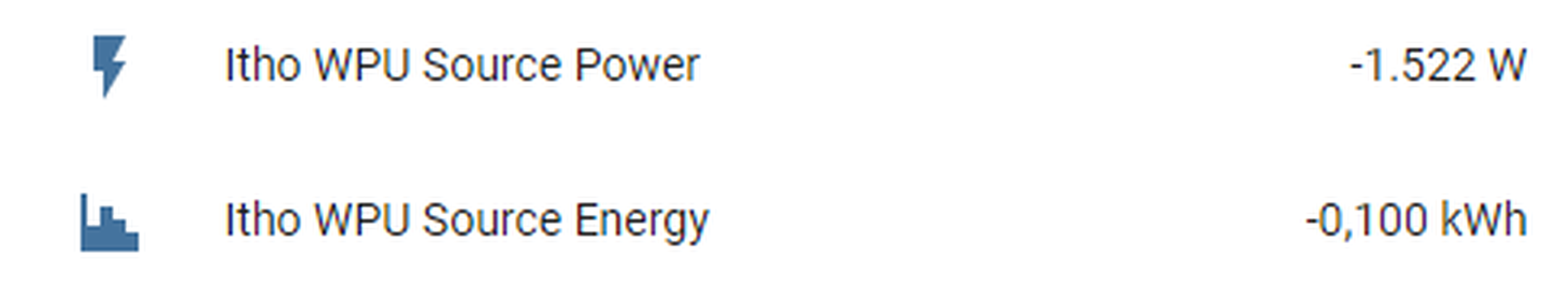

Ik ken hem maar al te goed. Je kan alle relevante informatie uitlezen zoals bron- en cv temperaturen.
Ook de bron flow, status en de gebruikte energie in de verschillende statussen.
De settings zijn nuttig om bijvoorbeeld de CV pomp laag te zetten zodat je energie bespaard bij het koelen.
Dit kan helaas niet aangestuurd worden (hint ;), afhankelijk van de kamertemperatuur de cv pomp regelen zou erg nuttig zijn ).
Het aansturen van de thermostaat kan helaas ook niet, nachtverlaging zou voor mij erg nuttig zijn.
Ik wil in de toekomst daarvoor gaan kijken naar de OpenTherm Gateway.
Wat ik ook erg leuk vind is dat je de bron energie en efficientie kan uitrekenen als je bijvoorbeeld Home Assistant gebruikt:

  • Onl1ne1373
vliegnerd schreef op donderdag 25 augustus 2022 @ 15:53:
Mijn WPU 5G koelt standaard met de CV pomp op 80% (ik zie in jouw screenshot 100%). Is dat de standaard instelling bij jou?
100% is standaard voor instelling 113 (High CH pump speed (%)), bij jou 80%?
Ziet er tof uit! Ik bereken die dingen telkens handmatig 8)7
Zou je de YAML willen delen? Wellicht iets voor de wiki.
Templates.yaml:
- sensor:
    - name: "Itho WPU Source Power"
      unit_of_measurement: "W"
      state_class: "measurement"
      device_class: "power"
      state: >
        {% set tempDiff = (states('sensor.itho_wpu_temp_from_source') | float) - (states('sensor.itho_wpu_temp_to_source') | float) %}
        {% set literPerSecond = (states('sensor.itho_wpu_flow_rate_l_h') | float) / 3600 %}
        {{ (4186 * tempDiff * literPerSecond) | round() }}
- sensor:
    - name: "Itho WPU Source COP"
      unit_of_measurement: "COP"
      state: >
        {% set sourcePower = states('sensor.itho_wpu_source_power') | float %}
        {% set wpuPower = states('sensor.warmtepomp_active_power') | float %}
        {% if sourcePower != 0 and wpuPower != 0 %}
        {%   set cop = (sourcePower / wpuPower) | abs | round(1) %}
        {{   cop if cop < 75 else 75 }}
        {% else %}
        {{ 0 }}
        {% endif %}
Op de source power heb ik weer een integration sensor om de Bron energie te volgen:
Sensors.yaml:
- platform: integration
  name: "Itho WPU Source Energy"
  source: sensor.itho_wpu_source_power
  unique_id: "itho_wpu_source_energy"
  unit_prefix: "k"
  unit_time: "h"
En daarop heb ik weer utility meters om de dagelijkse en maandelijkse kWh bron verschil bij te houden >:) .
Ben heel benieuwd naar je "Itho WPU Source Power" grafieken!

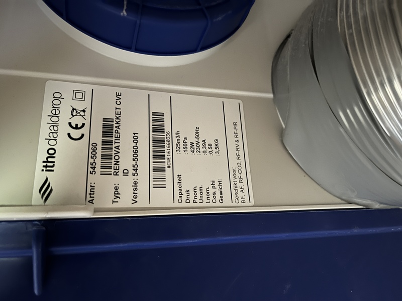

  • tMb
  • Laatst online: 14-09 10:07
tMb
Ik lees het topic al even mee. Wat tof Arjen dat je dit gemaakt hebt en het deelt met anderen!
Ik heb een CVE 545-5060. Even dubbelcheck voor ik bestel: past de CVE module hier op? Lijkt van wel, ik zie de pins.
Afbeeldingslocatie: https://tweakers.net/i/bTadW8mLvvZmNS7GsjTYzMOMbok=/800x/filters:strip_icc():strip_exif()/f/image/QTiq2ENlQxFWb7dPyVbcckrB.jpg?f=fotoalbum_large
Afbeeldingslocatie: https://tweakers.net/i/P5Cu3Dttq69JWSpnN4tk9D4FKAY=/x800/filters:strip_icc():strip_exif()/f/image/wrahDxilAnk8KJq6b91sYvxY.jpg?f=fotoalbum_large

tMb schreef op vrijdag 26 augustus 2022 @ 12:05:
Thanks :)
Deze itho is inderdaad supported.

Ik heb ook een WPU 5G en ik log nu puur. Ik reken zelf het verbruik van de pomp uit door een sommetje van zijn totaal verbruik per 24 uur te maken. Heb jij toevallig net zoals @Onl1ne1373 ook een losse 3 fase meter erachter hangen?
