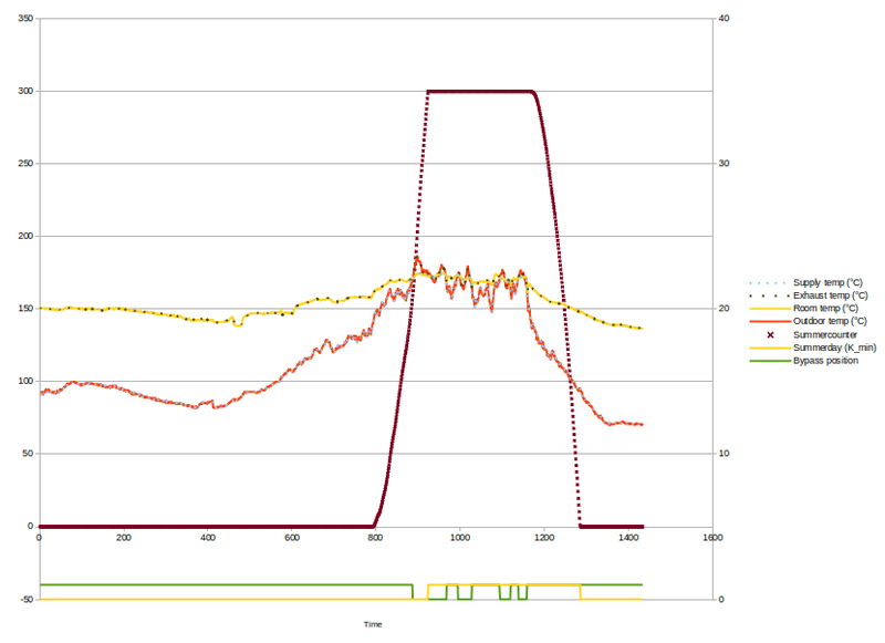

  • Registratie: Maart 2018
Vervolg HRU350 bypass aansturing
Inmiddels nog wat experimenten gedaan en het blijkt dat, zodra de bypass open is gegaan, het mogelijk is hem niet alleen weer dicht te zetten, maar ook weer te openen.
Afbeeldingslocatie: https://tweakers.net/i/Mm77unhieuG6Z5pQOMih1JL1heM=/full-fit-in/4000x4000/filters:no_upscale():fill(white):strip_exif()/f/image/pDFHCn9TszpJRSPjxWQCvTOX.png?f=user_large
Hierboven bij 1325 is te zien dat de bypass dicht, open, dicht en weer open is gezet. Dit is gedaan door manipulatie van de waarde van par.13: "Wanted temp bypass regulation (C)". Deze stond op 17C en is tussendoor twee keer op 25C gezet, waarbij de bypass dan dichtging.
Ook de status LED op de HRU350 en het toerental van de toevoerventilator reageren correct op het openen en sluiten van de bypass. Par.105, de "BypassTimer" blijft op 0 staan. par.106, de "MaximumOpenCounter" blijft zijn waarde behouden. Nog niet kunnen zien of deze opgehoogd wordt of vastgehouden terwijl de bypass tijdelijk weer dicht gezet werd. Par.104. De "Summercounter" werd ook niet gewijzigd door dit experiment.
"Room temp (C)" hoger dan par.13, de "Wanted temp bypass regulation (C)¨ is dus mogelijk een extra voorwaarde voor het openen van de bypass bij de voorwaarden in https://gathering.tweaker...message/71460618#71460618.
Het is nu mogelijk de detectie van een zomerdag door de HRU350 te beïnvloeden, de bypass uit te schakelen en, zodra de bypass actief is, hem open en dicht te zetten. De functie van par.105: ¨BypassTimer (min)" is nog niet uitgezocht.

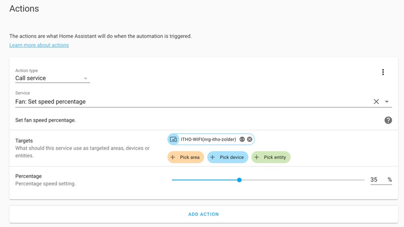

  • FromRob
  • Laatst online: 23-04 21:14
Ik zit met een lijkt simpele vraag waar ik geen antwoord op kan vinden.
Onlangs ben ik bezig geweest om alles bij me thuis om te bouwen van Homey naar Home Assistant. Zo ook de Itho-Wifi. Wanneer ik de Itho instel op 24 (digitale schaal 0-254, zie foto), dan zou je verwachten dat de decimale (0-100) schaal ongeveer 9,5 laat zien. Via de Itho status zie ik de current-speed: 17,5
Daaraast is er ook nog een status percentage. Dit deze komt wel weer overeen met de digitale schaal met een factor 2.54.
Kan iemand bij vertellen hoe de speed-status schaal zich verhoudt tot digitale schaal? Het lijkt er op dat een schaal niet bij 0 begint.
Afbeeldingslocatie: https://tweakers.net/i/WtgQWJaYIKeSyAqjl3_kt8Xyx0E=/232x232/filters:strip_exif()/f/image/WsMPvRpxKrb3KgMOUiPi3mv0.png?f=fotoalbum_tileAfbeeldingslocatie: https://tweakers.net/i/zumQ2hWVQYJTyymLsnYk5vPtJSg=/232x232/filters:strip_exif()/f/image/3fK0n9zz260SxeTWe5czYkG9.png?f=fotoalbum_tile
[ Voor 6% gewijzigd door FromRob op 27-05-2022 22:18 ]
  • arjenhiemstra
  • Laatst online: 22:46
FromRob schreef op vrijdag 27 mei 2022 @ 20:38:
[Afbeelding][Afbeelding]
speed-status is de status waarde van de huidige (gemeten?) snelheid van de motor opgevraagd uit de itho firmware.
Deze wijkt (per model ook nog verschillend) af van de gevraagde waarde (in dit geval 24 (0-254 schaal) of 9,5 (0-100 schaal). Het model dat ik nu gebruik stop de motor bij gevraagde waarde (0-254 schaal) 0-8, van 9 tot 13 veranderd er niets behalve de laagste snelheid met speed-status 0.5, daarna loopt het aardig lineair op tot 99. Dit kan per model wat verschillen lijkt het. Er zijn modellen die standaard (zonder aanpassingen settings) niet lager gaan de speed-status 30 en ook die niet lager gaan dan 20... etc

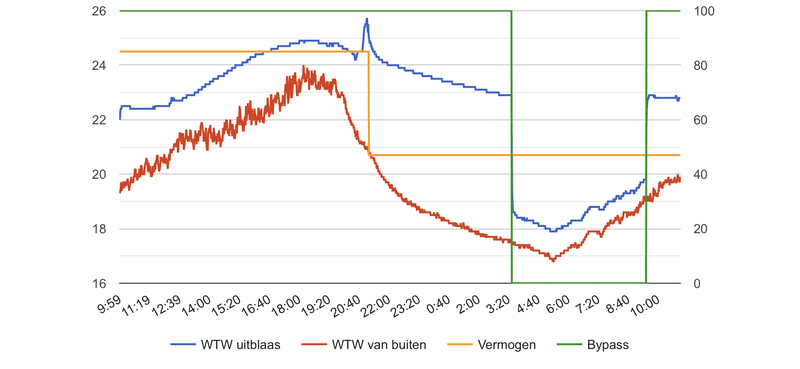

  • janbrede
  • Laatst online: 15-09 14:52
gns1l schreef op dinsdag 24 mei 2022 @ 10:12:
Vandaag was zo'n dag dat de Outdoor temp hier ongeveer gelijk was aan de Room temp, wat ertoe leidde dat de bypass 18(!) keer pendelde tussen open en dicht.
Mijn observatie: iedere keer als de stand van de bypass verandert wordt de Bypass Timer (105) op 20 gezet en wordt iedere minuut met 1 verlaagd. Zolang deze de 0 niet heeft bereikt kan de stand van de bypass niet opnieuw veranderen (om te voorkomen dat deze te vaak gaat pendelen).
Ook moet het verschil tussen de Outdoor temp en de Room temp minimaal gelijk zijn aan de Offset Bypass Regulation (14) om de bypass te doen openen of sluiten.
Verder zie ik soms opvallende stijgingen van de Outdoor temp in korte tijd (soms meer dan 5 graden in 10 minuten), die ook vrij snel weer verdwijnen. Deze vinden meestal plaats tussen 5:00 en 5:30 's nachts, soms ook later (7:00 of 8:00) en zijn niet te verklaren uit het opwarmen door zonneschijn.
Nu zit ik samen met 5 benedenburen op een gemeenschappelijk aan- en afvoerkanaal (natuurlijk wel twee gescheiden kanalen). De WTW's in mijn flatgebouw zijn vorig jaar vervangen, wat nogal een gedoe was omdat de vorige WTW's van StorkAir een ander aansluitschema hadden. Daar zaten de aan- en afvoerkanalen naar buiten aan één kant en naar de woning aan de andere kant (links of rechts). Bij de Itho zijn ze gekruist, dus lopen de aansluitslangen nu via rare bochten.
Om een lang verhaal kort te maken: zou het zo kunnen zijn dat er bij één of meer benedenburen de aansluitingen van de aan- en afvoer zijn verwisseld? Zodat als één van de benedenburen gaat douchen (en de RV-sensor de WTW naar vol vermogen stuurt) zijn warme afvoerlucht in mijn aanvoer terechtkomt?
Een andere verklaring zou kunnen zijn dat het aanvoerkanaal wordt opgewarmd door het afvoerkanaal, of dat er in de Itho zelf terugslag plaatsvindt vanuit het afvoerkanaal. Dat laatste zou niet mogen gebeuren overigens; onlangs zijn er hier nog brandwerende kleppen in de aan- en afvoeraansluiting geplaatst (op last van de brandweer).
(edit: ik lees net dat dit geen terugslagkleppen zijn maar dat deze alleen bij brand dichtklappen).
Het blijft dus voorlopig even een mysterie. Ik zou natuurlijk gewoon eens om 5:00 kunnen opstaan, de stekker en filters uit de Itho trekken en luisteren (of voelen) of er warme lucht vanuit het aanvoerkanaal komt. Of bij alle 5 benedenburen aanbellen om te kijken hoe de Itho daar is aangesloten. Maar dat is me nog even een stap te ver...

  • gns1l
@janbrede: Bedankt voor je observatie. Onderstaand het eerste plaatje met een soortgelijk regelgedrag sinds ik de data log.
Dit is van eergisteren. De kortste periode tussen twee bypass openingen is 20 minuten. Ik kan helaas de Bypass Timer niet loggen, maar dit is in lijn met jouw waarneming.
Afbeeldingslocatie: https://tweakers.net/i/-mVvm15trY-jgTTLWzKRj--6DTE=/800x/filters:strip_exif()/f/image/6l9GbX8SKgsGyJn7VwyYmNSN.png?f=fotoalbum_large
Dit regelgedrag lijkt me niet schadelijk voor de HRU. De bypasklep kan snel open en dicht gestuurd worden.
Merkwaardig die snelle temperatuurstijgingen. Je bypass deed toen niets? Die Outdoor temp sensor zit na de warmtewisselaar van de HRU en meet in werkelijkheid de temperatuur van de uitgaande lucht uit je huis aangepast door de warmtewisselaar tgv het temperatuurverschil met de van buiten aangezogen lucht of, als de bypass open is, de temperatuur van de buitenlucht.
Je zou verwachten dat dat daar met gesloten bypass toch wel wat traagheid in zit.
  • janbrede
gns1l schreef op dinsdag 31 mei 2022 @ 21:18:
De bypass blijft bij mij 's nachts open omdat het overdag warm genoeg wordt voor een Summerday. Bij zo'n temperatuurstijging gaat hij juist dicht omdat de temperatuur van de van buiten aangezogen lucht dan hoger is dan de van binnen afgezogen lucht.
Overigens is de in de WTW gemeten buitenluchttemperatuur bij mij meestal een paar graden hoger dan wat ik op het balkon meet, en dat was bij de oude Storkair ook al zo. Kennelijk vindt er in de aanvoerleiding al een behoorlijke opwarming plaats (zeker bij zonnig weer omdat die aanvoerpijp een meter of zes horizontaal over een plat dak loopt).
Maar vanochtend was ik erbij toen het verschijnsel weer optrad. Meteen de WTW stilgezet en de filters eruitgetrokken. Ik kon de luchtstroom wel horen dus kennelijk stond een van mijn benedenburen onder de douche ;) , maar verder kwam er geen stoom of andere luchtjes uit, er was zelfs geen luchtstroom voelbaar.
Ik heb ook een tijdje een RV-sensor op een paar centimeter van een inblaasventiel gelegd en de temperatuur en RV-waarde gelogd, maar de stijging daarvan was ook minimaal (hooguit 2 procent).

janbrede schreef op zondag 29 mei 2022 @ 01:38:
Hallo janbrede,
Ik denk dat het probleem het volgende is: 5 WTW "Itho HRU350" maar slechts één aanvoerkanaal voor verse lucht en één afvoerkanaal voor muffe lucht.
Naar mijn mening: er moet een probleem zijn met het drukverschil tussen de snelle WTW's (douche of voedselbereiding) en de lage snelheid WTW's. Als gevolg hiervan kan in WTW's met lage snelheid lucht binnenkomen waar hij weg zou moeten en/of kan lucht weggaan waar hij binnen zou moeten komen.
PS) Indien terugslagkleppen zouden worden geïnstalleerd, zou het risico bestaan dat de kleppen niet opengaan als gevolg van de druk (voor WTW's met laag toerental).
Bij WTW's met constante snelheid (Itho HRU350) kan de oplossing met "een gemeenschappelijk aan- en afvoerkanaal (natuurlijk wel twee gescheiden kanalen)" niet goed werken als de aanvoer- en retourkanalen ondergedimensioneerd zijn.
Met WTW's met constant volume zou het beter werken.
Naar mijn mening weet het geïnstalleerde systeem niet hoe het de overloop moet beheren (de luchtvolumes per WTW zijn afhankelijk van het drukverschil van elke WTW).
Vraag: wat is de diameter van de 2 pijpen voor de 5 WTW's?
Sorry, als mijn tekst niet correct in het Nederlands vertaald is, ik heb mijn best gedaan.

Ik heb eergisteren de module geïnstalleerd in mijn Itho. Briljant simpel! Ik heb hem ook via mqtt toegevoegd aan HomeAssistant.
Ik zie een sliter (0-100) en een aan/uit knop. Die slider kan ik niet terugvinden als ik een automation aanmaak. En de aan/uit werkt niet (ik kan hem wel met de slider op 0 zetten handmatig, dat werkt ook).
Is er iets wat ik mis, moet ik toch nog meer configureren in HA?
2.4.0-alpha7 firmware (laatste die ik kon vinden?)

Freespeech schreef op vrijdag 3 juni 2022 @ 07:23:
Ik ben niet zo'n HA automations expert (ik gebruik daarvoor met name node-red) maar net even snel gekeken en dat zie ik de optie om via call service een percentage te zetten:
Afbeeldingslocatie: https://tweakers.net/i/Y0pOO3FABNf6IS1kWHWpCg7lprs=/800x/filters:strip_icc():strip_exif()/f/image/raoVVOxfxsEBha030NaGKSoB.jpg?f=fotoalbum_large

arjenhiemstra schreef op vrijdag 3 juni 2022 @ 11:20:
Had ik niet aan gedacht. Dit werkt inderdaad prima!
Kan ik het alleen nog niet zo goed uitstaan dat ik een automatisch gegenereerd knopje (aan/uit) heb welke niets doet. Zit er dan in de mqtt config iets mis of zo?
  • arjenhiemstra
Freespeech schreef op vrijdag 3 juni 2022 @ 12:48:
Ik vermoed dat het knopje een standaard item is van een fan device binnen HA

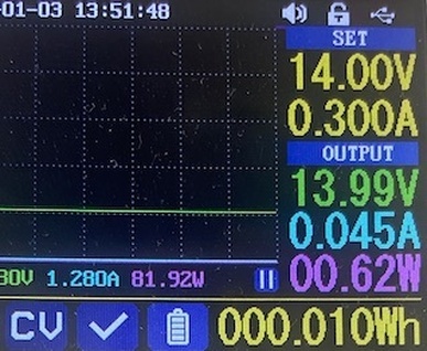

  • arjenhiemstra
andru123 schreef op dinsdag 7 juni 2022 @ 12:33:
@smesjz @To_Tall 10-15W is vrij hoog! Misschien niet voor HRU, zelfs daar specificatie zegt 7,5W in minimaal stand.
De specs van itho CVE-S ECO geven 2 W in min. stand. Heeft het inderdaad zo laag verbruik?
De CVE-S ECO staat standaard op 30% minimaal ventilatie niveau (met de add-on is dat te wijzigen en kun je onder de juiste omstandigheden de motor naar 0 zetten) dus die 2 watt lijkt mij een te lage waarde voor de min stand, ik denk eerder rond de 7 watt.
Qua add-on, net even een meting gedaan, 0,62 watt zo te zien.
Afbeeldingslocatie: https://tweakers.net/i/nQ4jSuMYg8Rqm11eP9VgHhjs4OQ=/full-fit-in/4920x3264/filters:max_bytes(3145728):no_upscale():strip_icc():fill(white):strip_exif()/f/image/HbGetUpSPY9uJuG4BCAkQnt5.jpg?f=user_large
edit: net even de itho zelf ook gemeten, zo rond de 5 watt in min stand met de firmware settings al aangepast zodat de itho niet op 30% min. vermogen draait maar op 2,5%.
[ Voor 9% gewijzigd door arjenhiemstra op 07-06-2022 16:58 ]
