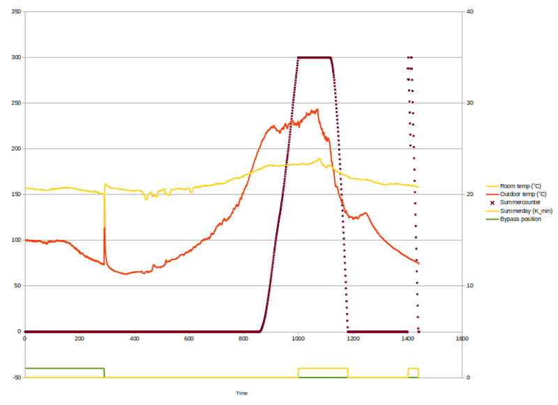

  • Onl1ne1373
  • Registratie: Januari 2017
  • Laatst online: 14-09 14:34
En m'n Autotemp configuratie voor Home Assistant. Misschien handig voor op de Wiki:

Heeft al iemand en "schakelaar" voor het aan/uit zetten van de bypass voor elkaar gekregen?
Soms ben ik het niet helemaal eens met mijn WTW - dan zou het handig zijn als ik de bypass handmatig aan of uit zou kunnen zetten.
  • gns1l
  • Registratie: Maart 2018
Nog niet, wel kan ik de bypass klep dicht zetten via manual control of door de bypass te disabelen.
Dat moet allebei door HRU parameters via Itho settings aan te passen.
Het eenvoudigste is het om par. 14: "Offset bypass regulation (K)" van 5 naar 50 te zetten. Dan blijft bij mij in ieder geval tot nu toe de bypass dicht, zelfs als er een zomerse dag gedetecteerd wordt.
Helaas is er dan nog eenmaal een power cycle nodig om de bypass dicht te zetten. Maar daarna blijft hij verder dicht.
Moeilijker is bediening via manual control omdat de HRU niet alleen de bypass open zet, maar ook het toerental van de aanvoer ventilator aanpast. Dat maakt het nodig om ook het toerental van de aanvoer ventilator bij te sturen en later, wanneer de HRU beslist dat de (dichte) bypass weer dicht mag, die rpm correctie weer op te heffen.
Ik weet niet of het een goed idee is om manual control te gebruiken als bypass schakelaar. Het is mogelijk dat het parameter geheugen niet zo vaak beschreven kan worden. In dat geval is het wellicht beter om de bypass mbv par. 14 helemaal uit te zetten of eventueel alleen gedurende de zomer de bypass vrij te geven.
Het zou nuttig zijn om een betere beschrijving van de bypass regeling en de invloed van de verschillende parameters te hebben. Wellicht is iemand anders al verder gekomen?
[ Voor 13% gewijzigd door gns1l op 13-04-2022 13:43 ]
  • janbrede
  • Laatst online: 15-09 14:52
Ik zit hier ook nog mee te puzzelen. Momenteel lees ik ieder half uur de WTW status uit om dit verder te begrijpen. Wat i.i.g. wel zo is is dat als de exhaust temperatuur boven de summer temperatuur (par. 10) komt de summer counter (104) begint te lopen, en als die de summer day time (12) bereikt (default 5 K*uur = 300) dan wordt dat aangemerkt als een 'summer day'. Op dat moment is de bypass echter nog niet open, vermoedelijk omdat de buitentemperatuur dan hoger is (en de WTW dus de binnenkomende lucht wil koelen). Pas als de buitentemperatuur daalt gaat de bypass open, ik heb gezien dat die dan bijna de hele nacht openblijft en dus lucht van soms maar 14 graden toevoert (overigens is mijn woning goed geïsoleerd en wordt het 's nachts bijna nooit kouder dan 18 graden). Wellicht wordt het weer dichtgaan van de bypass bepaald door de 'wanted temp bypass regulation' parameter (13)?
- edit: wanneer de supply temperatuur onder de summer temperatuur (default 19 graden) komt gaat de summer counter weer teruglopen vanaf 300, zo te zien iedere minuut het aantal graden onder de summer temp, als hij weer op 0 staat wordt de summer day ook weer op 0 gezet maar blijft de bypass nog een aantal uren open. Nog verder uitzoeken...
In ieder geval een complexere regeling dan mijn oude StorkAir wtw, daar ging hij open als het boven de comfort temperatuur werd en weer dicht als het dan buiten weer warmer dan binnen werd. Overigens zat de bypass daar juist weer in de afvoerstroom en ging de aanvoerventilator daar sneller draaien, wat ik qua geluidsniveau wel weer hinderlijk vond...
[ Voor 12% gewijzigd door janbrede op 15-04-2022 00:10 ]

Doordat ik de data van de HRU350 nu via MQTT kan loggen, kon ik de werking van de logica achter de bypass klep beter bekijken. Hieronder een update:
Zoals @janbrede hier ook al meldde, blijkt dat de buitentemperatuur steeds met par.10: "Summer temp (C)" (default 19C) vergeleken wordt. Is de buitentemperatuur hoger dan wordt het verschil gebruikt om de "SummerCounter", par.104 op te hogen. Dit gebeurt eens per minuut. Zodra de waarde van par.104: "SummerCounter" gelijk wordt aan par.12:"Summer day time (K*hr)"*60 = 5*60 = 300, wordt "Summerday (K_min)" op 1 gezet en wordt de "SummerCounter" op 300 begrensd.
Wanneer de buitentemperatuur lager wordt dan par.10: "Summer temp (C)", wordt de "SummerCounter" elke minuut met het verschil verlaagd. Zodra de "SummerCounter" nul wordt, wordt "Summerday (K_min)" weer op 0 gezet.
De bypass gaat open wanneer:
"Summerday (K_min)" == 1,
en
par.105: "BypassTimer" == 0,
en het verschil tussen de "Room temp (C)" en de "Outdoor temp (C)" groter wordt dan par.14, de "Offset bypass regulation (0.1*K)".
De bypass gaat dicht wanneer de "Room temp (C)" lager wordt dan par.13, de "Wanted temp bypass regulation (C)¨. Of wanneer de "Outdoor temp (C)" hoger of gelijk wordt aan de "Room temp (C)".
Zodra de bypass dicht is, wordt de "BypassTimer" op 20 minuten gezet en vervolgens elke minuut verlaagd tot 0 bereikt wordt.
Parameters in Itho settings die met de bypass te maken hebben:
par.10: Summer temp (C) - 19C
par.11: Summer temp GHE (C) -16C # idem bij Ground Heat Exchanger/Aardbodem-WarmteWisselaar (AWW)
par.12: Summer day time (K*hr) - 5K*hr (5K*60=300)
par.13: Wanted temp bypass regulation (C) - 17C
par.14: Offset bypass regulation (0.1*K) - 5 (=0.5K)
par.15: Max bypass open time (hrs) - 120hr
par.39/40: Correction rpm with min/max rpm during bypass (%)
par.104: SummerCounter (K_min) - 0 # is de waarde van de Summer counter in Itho status?
par.105: BypassTimer (min) - 0 # gaat van 20 -> 0 na bypass. Als >0 gaat bypass niet open?
par.106: MaximumOpenCounter (min) - 0 # zolang bypass open; de tijd dat de bypass open is, anders 0
Je kunt de bypass klep meestal direct(binnen 1 minuut?) dicht zetten door par.13 "Wanted temp bypass regulation (C)" op een hoge waarde te zetten (max. 30).
Niet duidelijk is nog of/hoe je de bypass open kunt zetten, anders dan met "Manual control" en "Manual valve position".
Later hopelijk meer.....

  • gns1l
@DrNizeGuy: als ik de settings van de HRU200 bekijk, lijkt die een nog veel ingewikkelder regeling te hebben. De namen lijken wel beter. Veel parameters beginnen met Bypass.
SummerNightDegree (Kh) lijkt op de HRU350 SummerCounter
Ik heb je een PB gestuurd met de default HRU350 settings. De onderste parameters worden door de HRU zelf geupdated.
gns1l schreef op zondag 8 mei 2022 @ 16:55:
Gisteravond was de SummerCounter en daarme ook Summerday al 0 voordat de buitentemperatuur voldoende gedaald was om de bypass te laten openen.
Het bleek mogelijk Summerday weer 1 te laten worden door par.104 SummerCounter op 400 te zetten.
Hoewel de buitentemperatuur voldoende laag was, ging de bypass daarna toch niet open.
en
De bypass gaat ook dicht wanneer de Outdoor temp hoger wordt dan de Room temp. Dat zorgt ervoor dat warme buitenlucht eerst afgekoeld wordt. Vandaag zag ik de Outdoor temp al oplopen tot 27 graden omdat het toevoerkanaal hier begint op een plat dak en meters lang is.
Grappig, bij mij staat er geen 0.1*K maar gewoon K. Maar met een bereik van 0 tot 50 zal het ook wel in stappen van 0.1K zijn denk ik :)
Klopt!
Nog niet naar gekeken...
  • janbrede
gns1l schreef op maandag 9 mei 2022 @ 12:17:
Heeft de SummerCounter gisteren wel de 300 gehaald? Anders wordt Summerday niet 1 en gaat de bypass niet open.
In mijn geval bleven inkomende en uitgaande lucht schommelen rond de 21.5 a 22 graden en ging de bypass overdag eventjes open, daarna weer dicht tot de avond en verder de hele nacht weer open.
  • gns1l
janbrede schreef op dinsdag 10 mei 2022 @ 00:18:
Dat klinkt aannemelijk, maar heb ik nog niet kunnen zien.
Ik dacht dat 50 50K was, daarom heb ik hem ook op 50 gezet in een poging om de bypass dicht te houden. Maar volgens de database van het servicetool is het 0.1*K en dat blijkt volgens mijn logs te kloppen. Een andere mogelijkheid is dat 50 een speciale waarde is, die de bypass altijd dicht houdt, maar het lijkt erop dat Summerday allang naar 0 gaat voordat het verschil tussen binnen en buitentemperatuur 5 graden wordt.
Ja en Summerday was ook 1 geworden, alleen de bypass ging niet open omdat de bypass offset op 50 stond. Zie onderstaand plaatje.
